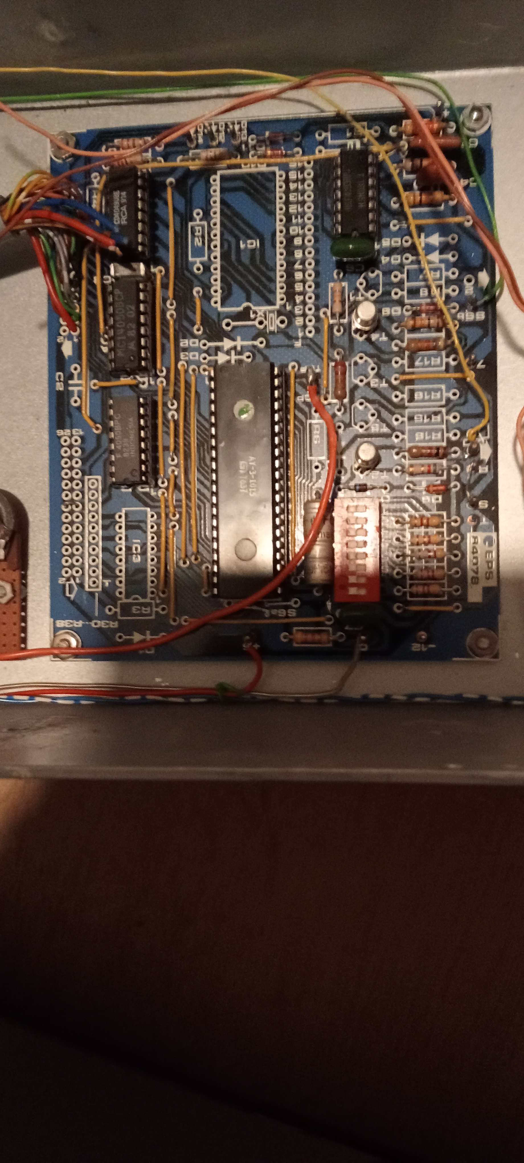

blanka 19 oktober 2024 gepost 19 oktober 2024 gepost Ik weet niet waar ik naar zit te kijken, maar bij mij is er ook een uitdaging om een P2000 aan een printer te hangen. Ik heb een Philips NMS1436, en die heeft "Prestel" modus, dus zou teletekst-karakters moeten kunnen printen. Voor aansturen heb ik een centronics insteekdoos voor slot 2, en die lijkt op poort 0xC7 te werken, maar als ik daar gewoon wat tekens heen stuur reset de P2000 en de printer doet niks. Misschien kun je een foto van de centronicsinterface in de P2000 posten. Quote
cancom 20 oktober 2024 gepost 20 oktober 2024 gepost (aangepast) Op 19-10-2024 om 13:04, sanou zei: De voeding ed komt uit mijn serieele port vd p2000t. Voeding voor wat?! 22 uur geleden, blanka zei: Voor aansturen heb ik een centronics insteekdoos voor slot 2, en die lijkt op poort 0xC7 te werken. Poortadres 199 (#C7) is ongebruikelijk/onwaarschijnlijk voor een interface in slot 2. Probeer voor output adres 70 (#46) en voor de printerstatusbits input adres 71. D.w.z. als dat interface 't PTC-ontwerp is (mogelijk is die van MiniWare/Sanecal identiek). Zijn de IC's 2* 74x138, 1* 74x165, 1* 74x367 en 1* 74x374? Dan gelden genoemde adressen. 20 oktober 2024 aangepast door cancom Quote
blanka 20 oktober 2024 gepost 20 oktober 2024 gepost Zo ziet de module in poort 2 er van binnen uit. Quote
blanka 20 oktober 2024 gepost 20 oktober 2024 gepost Ik krijg er iets beweging in: OUT 70,27 opent volgens mij de communicatie, ik hoor dan even de kop bewegen, en OUT 70,13 spoelt het papier een heel eind door. Als ik ASCII waarden doorstuur gebeurt er niks. Moet je de boel eerst nog "actief" zetten o.i.d.? Quote
