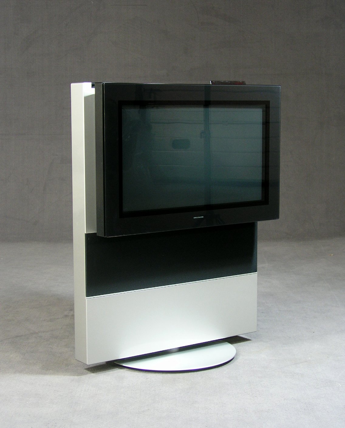

Beovision Avant 32 DVD vreemd gedrag
Heb deze top TV uit 2003 bij iemand ingeladen, met 99,7% korting, en loop tegen wat vreemde problemen aan. Is iemand hier bekend mee, en heeft ie tips om het te verhelpen?
  • Afstandsbediening werkt top, is in zeer goede staat, en als ik DVD klik en op speel druk begint de DVD te spinnen, en komt er geluid uit de speakers, en dat kan heel hard en klinkt erg goed. Ik zie echter geen beeld van de DVD.
  • Als ik m aanzet hoor ik zo'n dik degaus geluid
  • Na wat random op de knoppen rammen krijg ik een testmenu in beeld, dat ziet er netjes uit, geen vervorming o.i.d. Buis zelf lijkt dus correct te werken.
  • Bij het ophalen moest ik een master-pin invoeren en kon m toen niet aanzetten. De code heb ik inmiddels van B&O gekregen, maar nu zie ik dat verzoek niet meer in de rode led-display.
  • Na aanzetten TV verschijnt er WAIT op de LED display, maar dan gebeurt er verder niks, en na 1 minuut ongeveer gaat de set weer standby.
Hopelijk krijg ik m weer aan de praat. De bouwkwaliteit is fenomenaal, blijkbaar met BMW lak afgewerkt, en daar zit nog geen kras op.
  • 1 year later...
Tijdje niks doen helpt. Verzoek om masterpin kwam naar paar weken weer terug, en nu is ie ontdaan van "diefstalbeveiliging" en werkt ie weer naar behoren. Maar nu toch weer door naar een nieuwe liefhebber. Deze TV is prima voor DVD films, maar niet voor gamen door de 100Hz upscaling en 16:9 verhouding.
