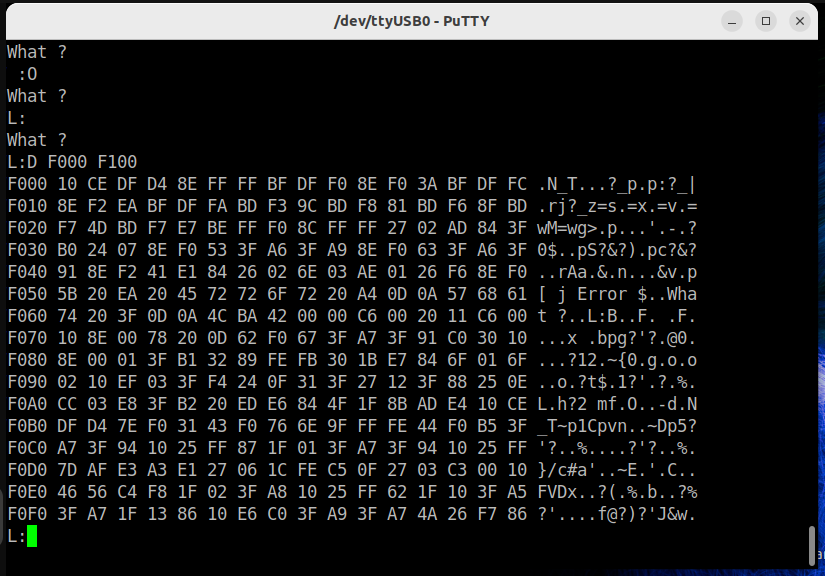

Wijnand 23 februari 2024 gepost Auteur 23 februari 2024 gepost (aangepast) Eerste bytes vanaf F000, komt overeen met mijn dump... 23 februari 2024 aangepast door Wijnand Quote

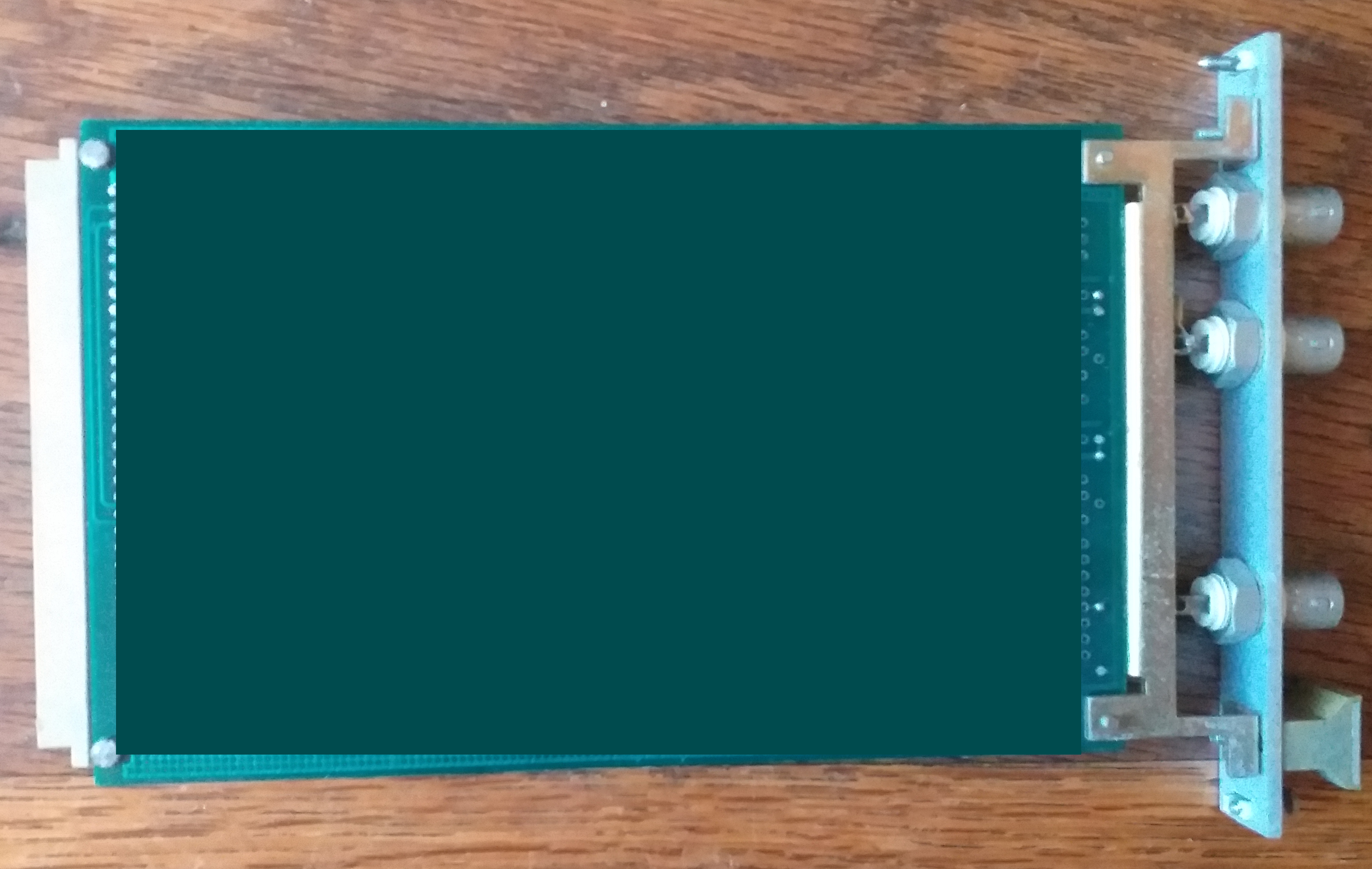

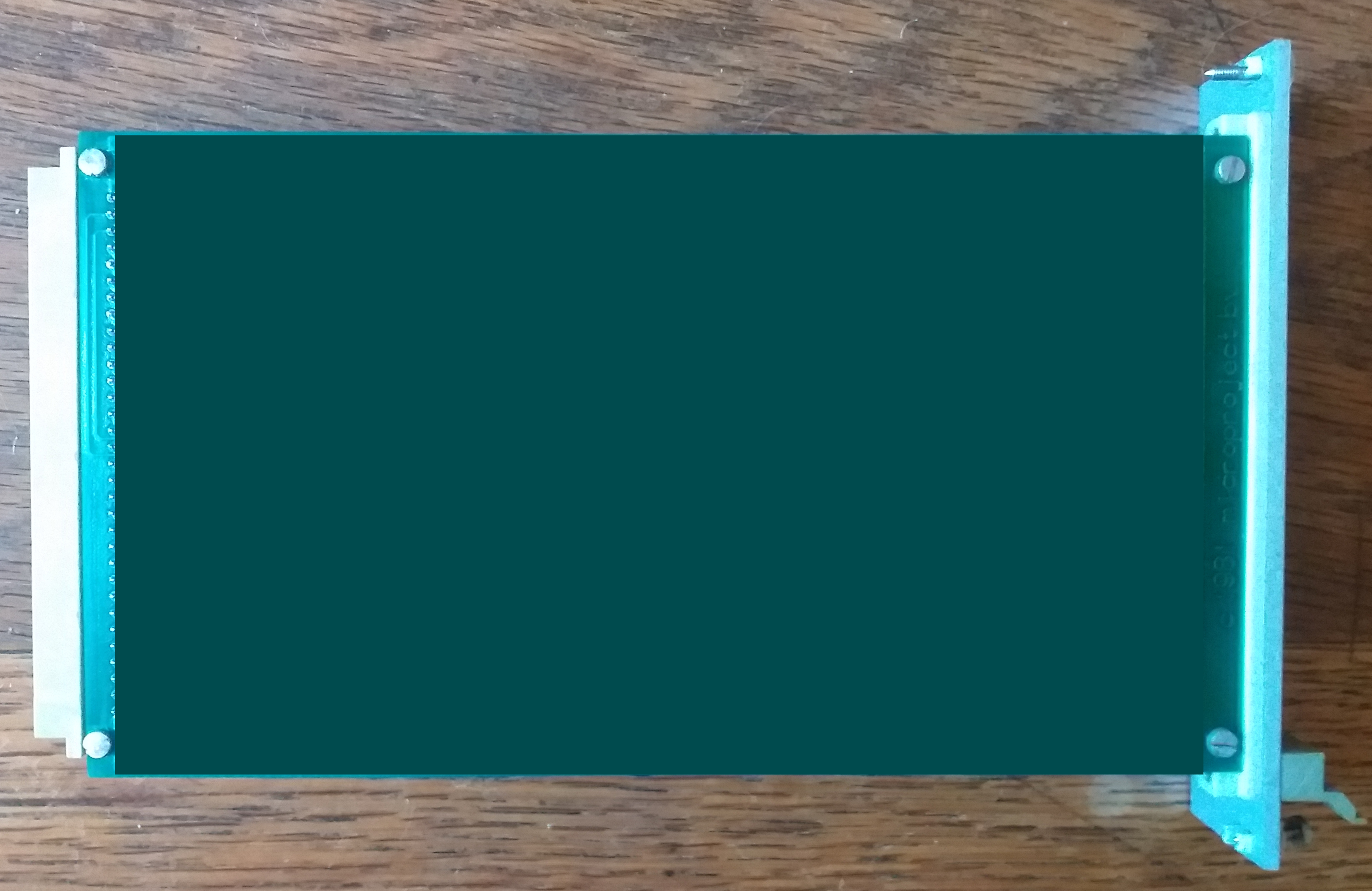

Wijnand 2 maart 2024 gepost Auteur 2 maart 2024 gepost (aangepast) OK, ik was dus van plan om zowel de VIDEO-RAM kaart als de FDC-Kaart in Kicad in te voeren. Schema en pcb... Zal wel even wat tijd in beslag nemen, want ik moet me ook nog in Kicad inwerken (heb hiervoor altijd met Eagle gewerkt, maar die wordt vanaf 2026 niet meer ondersteund). Labbus gebruikte twee verschillende afmetingen voor zijn pcb-kaarten: 10x16cm eurokaart en 10x18cm verlengde eurokaart. 2 maart 2024 aangepast door Wijnand Quote

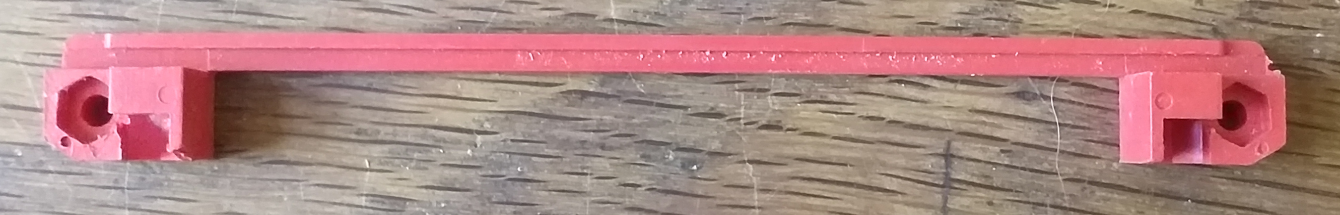

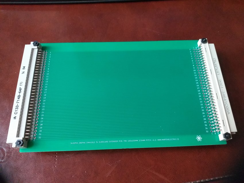

Wijnand 2 maart 2024 gepost Auteur 2 maart 2024 gepost (aangepast) De gestandaardiseerde eurokaart van 10x16cm heeft een moeilijk na te maken montage beugel om aan het (wel gestandaardiseerde) frontplaatje te monteren. Die andere kaart van 10x18cm past (met een plastic profieltje, zie hieronder) meteen op het frontpaneeltje. Ter discussie nu: Is het voor ons niet handiger om bij het klonen van onze kaarten met beiden rekening te houden? Voor de lay-out uitgaan van 10x16 maar hem dan bij de fabricage te verlengen tot 10x18? 2 maart 2024 aangepast door Wijnand Quote
Wijnand 2 maart 2024 gepost Auteur 2 maart 2024 gepost Of... Alleen een experimenteer kaart maken die voldoet aan beide afmetingen en waar we dan zelf met draadjes de verbindingen op leggen. Wel meer werk maar een stuk flexibeler... Quote
jerome 2 maart 2024 gepost 2 maart 2024 gepost Ik weet niet precies hoe dit uitpakt dus ik durf het even niet te zeggen. Inderdaad waren er kaarten die doorliepen tot het frontje , volgens mij oa de bus event monitor. De newlab heeft geloof ik ook wat lange kaarten dus daar kan ik wel even naar kijken. Hou er rekening mee dat het misschien lastig kan zijn met connectoren als je kaart naar t front doorloopt (hoewel een sparing natuurlijk zó getekend is in kicad.)-edit gaat niet moet lange beugel of uitsparing of dubbel front Een template is toch zo getekend en dan twee - een korte en een lange - sterker ik denk dat de korte wel ergens in een library te vinden is. Als je die dan 2 cm verlengd dan heb je toch een lange kaart? Voorlopig gaan we geen lange kaart maken in elk geval want alles voor een basissysteem is kort. Wat experimenteerkaart betreft: een doorgemetallisseerde gaatjesprint met din connector kan je toch zó bestellen? Die schuif je in je rek en je kan er eea op solderen. Bij farnell ed kan je dat zo bestellen en ben je in 10 min componenten aan het plaatsen. Ik heb t wel gedaan maar t was toch wel erg veel draadjes solderen en dat kwam ook het overspraakgedrag niet ten goede. Het draait weliswaar maar op 1 mhz maar ik heb een kaartje in elkaar gesoldeerd met daarop een logic analyzer van dangerous prototypes en dat werkte niet helemaal perfect. Je zag nogal eens wat vreemds gebeuren dus het was niet betrouwbaar. Ik moet zeggen dat ik die gelijk (ongebufferd) aan de bus geprikt had en omdat dit dingetje niet alle kanalen tegelijk kan bevatten had ik er een soort rangeerkaartje op gemaakt die dan met draadjes de kanalen die ik zou willen zien kon doorverbinden. Dat wordt toch een soort spin en dat is denk ik niet goed genoeg-ook niet voor slechts 1 mhz. Dat is alweer een tijd terug en toen was er nog geen fatsoenlijke kicad en eagle was duurkoop. Printen maken was een omslachtig procede en goedkope chinese pcb boeren waren er nog niet. Het met de hand bedraden is leuk voor een pia kaartje maar een floppykaart wordt wel een ander verhaal. Dan steek ik die moeite liever in het tekenwerk op kicad. Overigens heb ik hier ook een experimenteer eurokaart liggen van 220 mm lang.... Die heb ik ooit bij philips heerlen meegenomen. Even het nummer gegoogled de 8222 264 00872 (omdat ik vermoedde dat dit een 12NC nummer van philips is) en jawel als je plaatjes klikt dan zie je hem in een topic op circuits online. https://www.circuitsonline.net/forum/view/114212/26 Of dat buiten de standaard is weet ik niet , ik weet wel dat je een 19" rek op grotere dieptes kan instellen/gebruiken. Hoe dat precies werkt heb ik nog nooit gesnapt.... Het kan een product voor eigen gebruik zijn geweest, deze kaart kwam uit een crt testkast of zoiets en heb ik kaalgesloopt. Er ging wel HV over dus er is eea aan sleuven in geboort.... Bij 1 van mijn 19" rekjes past hij in elk geval erin als ik de connector op de achterste rij zet en dan heb ik ook nog de lange bracket aan de voorkant (als ik het goed zie.) Ik heb even de newlab gecheckt die heeft twee korte kaarten en een lange kaart-de processorkaart. Quote

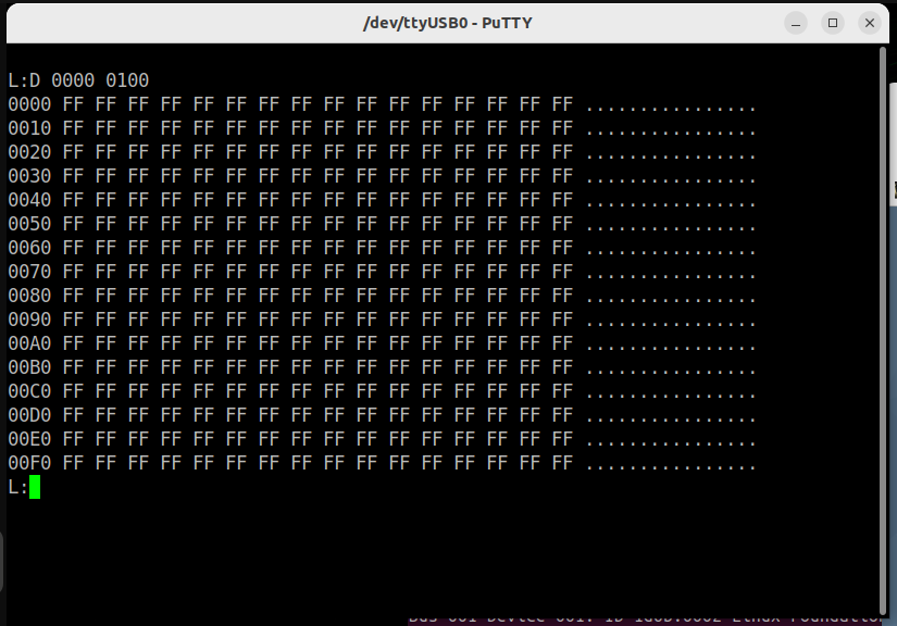

gvdg 7 maart 2024 gepost 7 maart 2024 gepost Goed nieuws, Na het rom type goed gezet te hebben kreeg ik een L: op mijn terminal. Daarna de video kaart er in en er komt output uit de bnc. Wel 300 ms tussen sync pulsen. In ieder gevan doet de prom op de video kaart "wat". Neem aan dat er een keyboard aangesloten moet worden aan de din connector. Afijn , verder spitten. Gerard. Quote
Wijnand 7 maart 2024 gepost Auteur 7 maart 2024 gepost (aangepast) De prom op de video-RAM kaart wordt alleen voor character generatie gebruikt, daar zit geen code voor de 6809 in. Volgens mij moet de aansturing van de 6845 uit de labbug komen. Volgens Jerome valt labbug terug naar terminal mode wanneer hij geen videokaart ziet. Welke Labbug versie heb je er nu inzitten? De beschrijving van Rob gaat over versie 5. Hebben we daar de PROM inhoud van? En kan die onze labbug vervangen? 7 maart 2024 aangepast door Wijnand toevoeging... Quote
jerome 7 maart 2024 gepost 7 maart 2024 gepost Dat de 2532 ed niet compatibel was met die andere wist ik wel ergens, er zitten dus jumpers op de epromkaart die je kan omsolderen. Met programmeren had je ook nog een extra spanning nodig geloof ik. Beetje irritant. Volgens mij heb ik er nu ook weer een paar inzitten, ik wil er een keer een backup van maken en dan moet je goed oppassen dus. Ik heb overigens ook een keer een 2716 gemold door van mijn programmer de silicon signature te gebruiken, dan piept ie ergens wat met een spanning en kan je programmer een code uit je prom halen welke type het is. Maar de oude 2716 kan dan dus kapot gaan want die hadden dat niet of niet altijd. Als je videokaart sync pulsen van 300 ms geeft dan denk ik dat ie niet geinitialiseerd wordt. Misschien staat ie bv op het verkeerd vpa adres. Beste even een dump maken van ff00-ffff dan zie je wel waar hij staat. Als je videokaart erin zit en je krijgt toch een L: prompt dan is hij dus in Xmode gegaan , een teken dat ie de videokaart niet ziet en dus met een terminal verbinding maakt. Hebben we de source van deze monitor? Ik denk dat initialiseren een EMT $C0 is , even checken in de lijst. Wie weet hebben ze m een beetje omgebakken en roept ie op een niet standaard vpa adres. Als je weet waar die emt staat dan kan je even kijken welk adres hij aanroept en dan zet je de kaart daarop. Het keyboard is dus parallel hou daar ook rekening mee. Quote

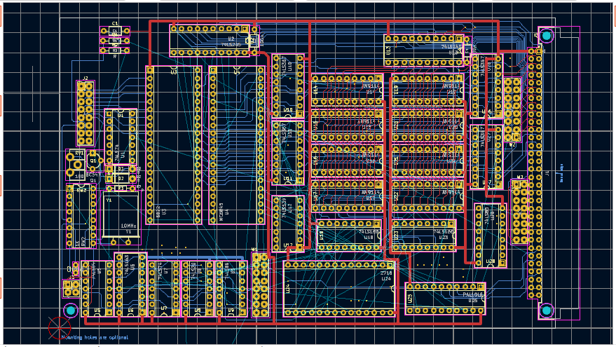

jerome 7 maart 2024 gepost 7 maart 2024 gepost Ook nog mooi: we hebben nu een layout van de softsector kaart. Geen schema maar wel een layout van de print dus daarmee moeten we een netlist en dan dus een schema kunnnen maken in kicad. De print kunnen we dan ook maken. Dan hoef ik alleen nog maar een floppy naar jullie te sturen en dan heb je een werkend systeem met DOS! Theoretisch zou je alle files van het OS in motorola formaat moeten kunnen exporteren en dan zou je die zelf weer binnen kunnen hengelen en op de schijf kunnen zetten, immers in het fmp package van de monitor zit een format commando. Maar ik denk een vreselijk gedoe om eea voor elkaar te krijgen omdat de meeste commando's disc resident zijn en dat heb je nog niet... Hardsector schijven zijn natuurlijk nauwelijks te vinden maar een soft floppy wel dus ik kan gewoon wat kopen en dan maak ik wel een paar masters voor jullie. Dat scheelt bergen met gepiel! Hou er wel rekening mee dat er een aangepaste rom in moet. Die zit er bij mij al in dus Ik zal er eens een kopie van maken. Quote
Wijnand 8 maart 2024 gepost Auteur 8 maart 2024 gepost Een schema maakt het clonen wel een stuk makkelijker!!! Ik zal eens bij Rob informeren, of direct bij IHBO (Fontys) Eindhoven. Begin al een beetje thuis te raken in Kicad. Quote
jerome 8 maart 2024 gepost 8 maart 2024 gepost Als je de print tekent in kicad dan zit er een functie in om backwards de veranderingen in je schema aan te brengen. Dus dan plaats je in schematic de componenten, sluit je hooguit de voedingen aan en exporteer je dat naar pcb. Als je dan in pcb extra verbindingen gaat leggen dan moet je wel het net hetzelfde maken en dan kan je een trace verbinden. Als de pcb klaar is met back annotate de boel naar schema terug sturen en dan zal je de lijntjes op moeten frissen. Maar dan heb je het schema ook compleet. Ik zag wel in de documentatie een paar chipjes uit de 74 serie waar duidelijk bij stond : Géén 'LS dus dan moeten we even snappen waarom en het sourcen van die chipjes zou wel wat lastiger zijn. twee 7438 en een 74156. Even zoekend zie ik dat de 74156 een multiplexer(2 naar 4) is, ik denk om de drive te selecten. Zit natuurlijk pullups achter. De 7438 heeft een open collector uitgang dus waarom die geen ls mag zijn vraag ik me af. Hij staat echter nog als actief bij TI maar of je dan ook de 'gewone' versie kan krijgen is de vraag. En DIL verpakking is zowiezo duur en lastiger. Maargoed we hebben nog bakjes vol met spullen en pcb's om te slopen dus ik ga eens een beetje zoeken alvast- wie weet wat we vinden. Quote

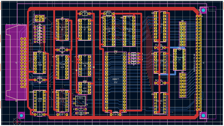

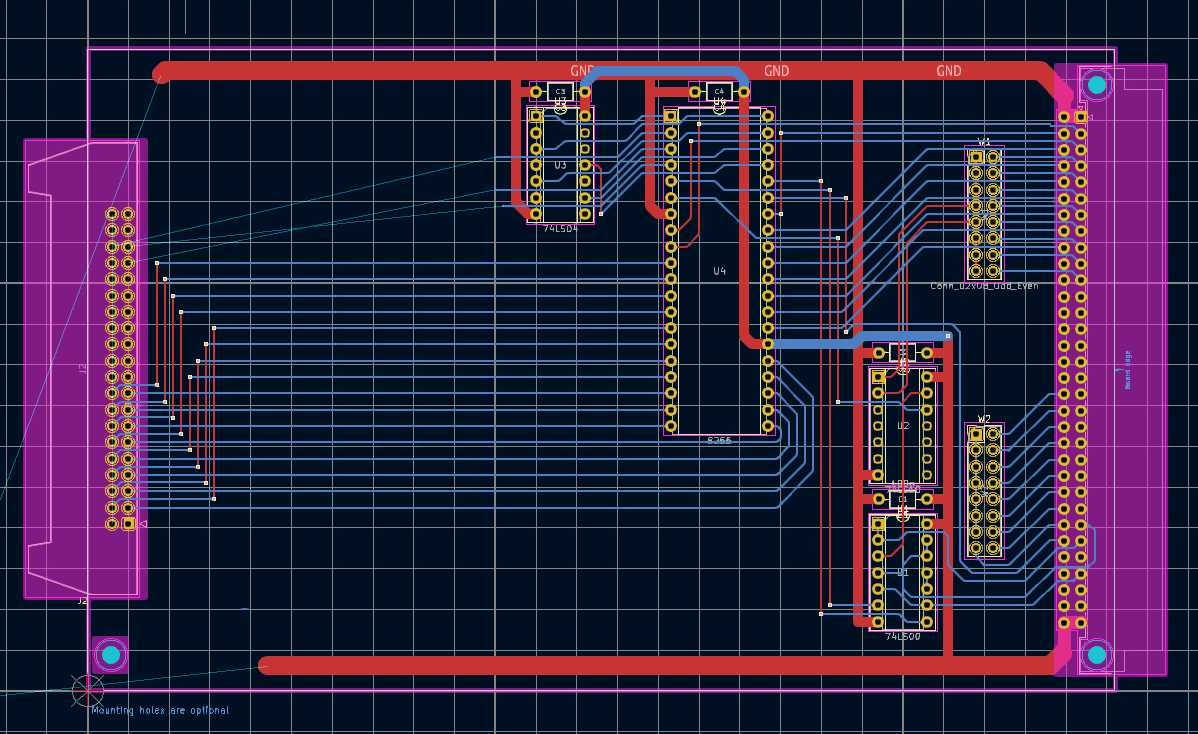

Wijnand 8 mei 2024 gepost Auteur 8 mei 2024 gepost (aangepast) Hallo heren van het goede leven, ik ben de laatste hand aan het leggen met het omzetten van het schema van de IDE-kaart naar een pcb. Jullie hebben vast wel interesse. Maar wordt die IDE-kaart wel ondersteund vanuit Labbug? Geen flauw idee hoe IDE werkt, maar klaarblijkelijk zit de track/data handling allemaal in de IDE drive zelf als dat allemaal vanuit een 8255 ge-interfaced kan worden. Wie heeft ervaring met die kaart? Dit wordt hem ongeveer: 8 mei 2024 aangepast door Wijnand Quote

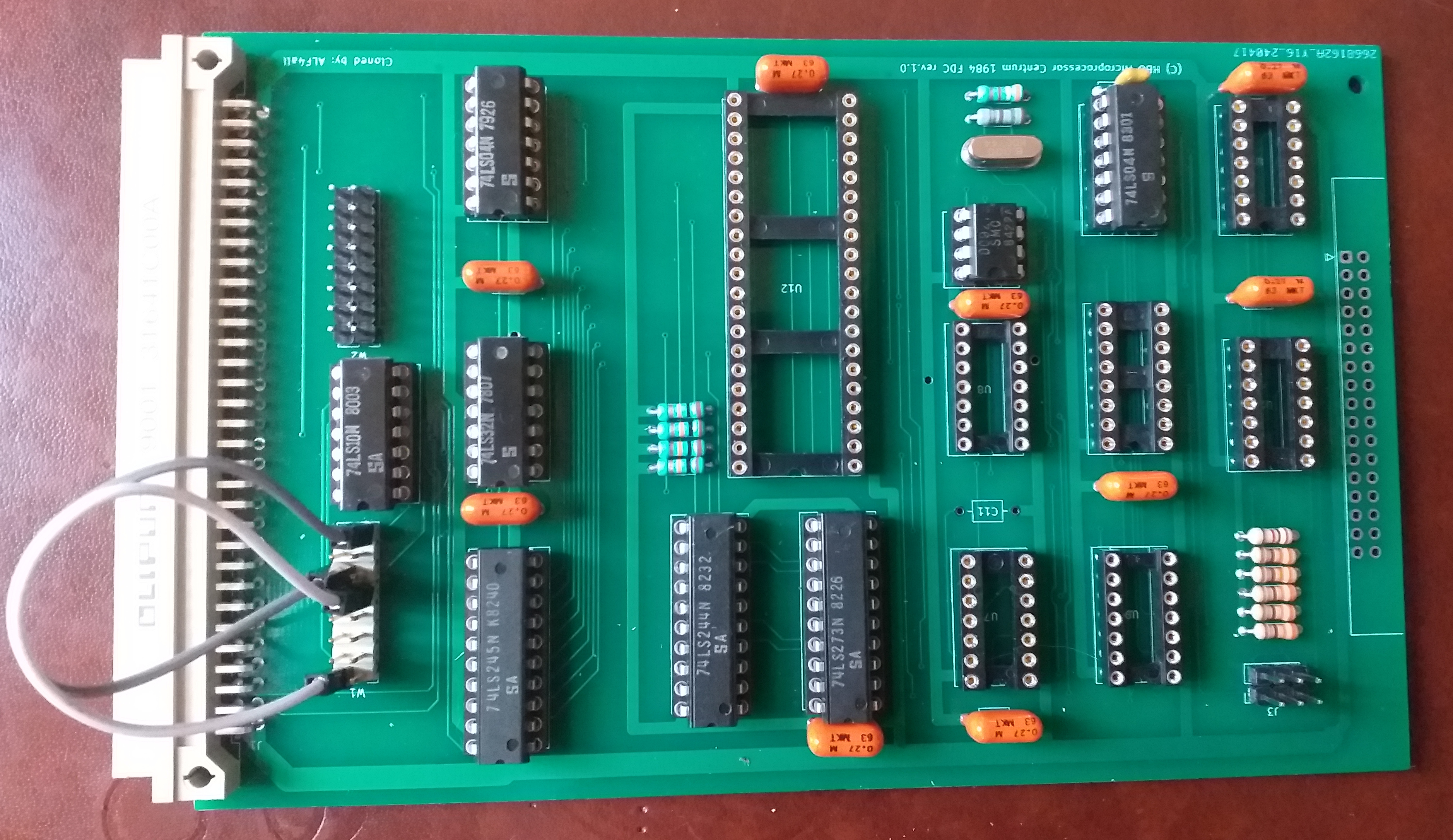

Wijnand 8 mei 2024 gepost Auteur 8 mei 2024 gepost Intussen gaat het werk aan de FDC gewoon door. Zit in de testfase, vanavond komen de flatcable connectors binnen. Quote

gvdg 30 september 2024 gepost 30 september 2024 gepost De 3.5 inch hard floppied werken uitstekend in 720K formaat. Alleen nog aan het stoeien met het formateren. Ook de kabel aanpassen dat er 4 drives aan passen. De drives e GoTeks snappen alleen drive 0 en 1. Dus er moeten 2 twisten in de kabel komen waardoor drives 3 en 4 positie afhankelijk worden. Het leuke: er passen 4 drives in het rekje. (gestapeld) Nog bevestiging er voor maken. Heb nog 8Mc krijskeien , ook eens proberen. Ook de 6309 eens proberen. Dus nog veel te doen / proberen / kapot te maken. Quote
blanka 30 september 2024 gepost 30 september 2024 gepost Wat voor chip komt er in de grote socket? Een µPD765? Quote
gvdg 2 oktober 2024 gepost 2 oktober 2024 gepost Er zit een 8877 in met een clock van 4 Mc. Dus kan de chip (8877) 250 (MFM) en 125 Kc (FM) doen. Quote
