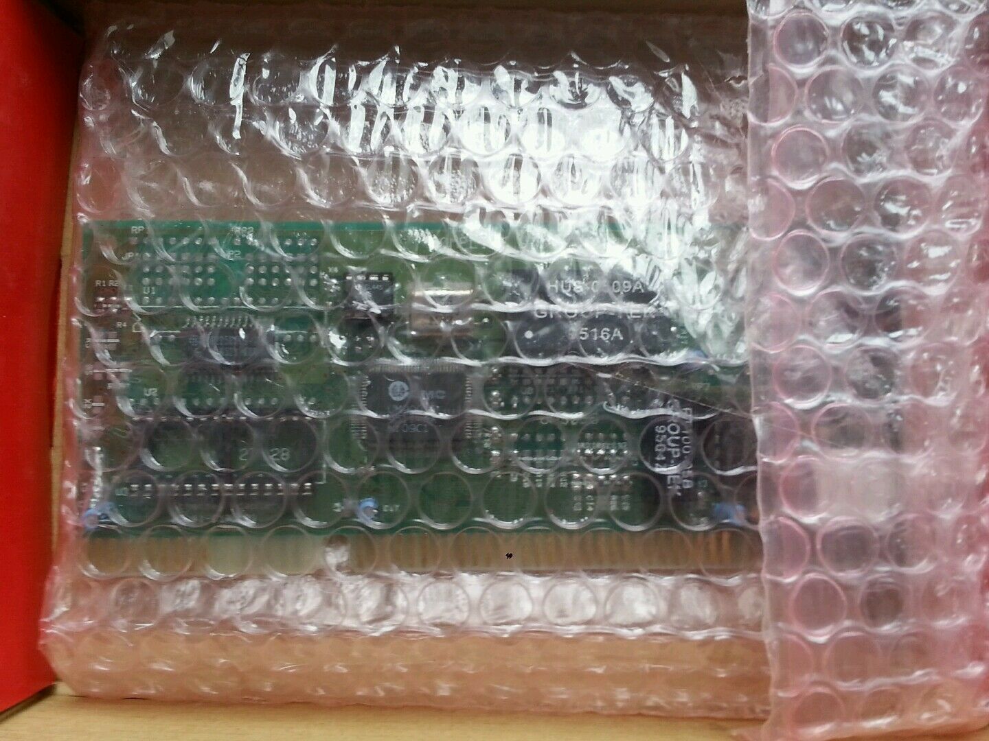

PeterNC 21 augustus 2022 gepost Auteur 21 augustus 2022 gepost (aangepast) De snelheid is niet in het geding hoor. Werkt prima en veel beter dan WIFI. De MOCA COAX ethernet apparaten net geïnstalleerd en die werken perfect. Met een wisselaar (switch) op de slaapkamer van de oudste en ook een wisselaar op de kamer boven de garage. De COAX loopt eigenlijk van beide kamers naar de kast buiten. Maar die twee kabels heb ik met een koppelstuk op elkaar aangesloten dus nu gaat er een verbinding van de kamer boven de garage naar de slaapkamer van de oudste. Vandaag ook een ISA NE2000 kloon nieuw in verpakking voor $12+ gekocht. Er staan er nog twee te koop. Voor mijn Magnavox / Philips 386SX. Humor. Staat niet als ISA NE2000 beschreven. 22 augustus 2022 aangepast door PeterNC Quote

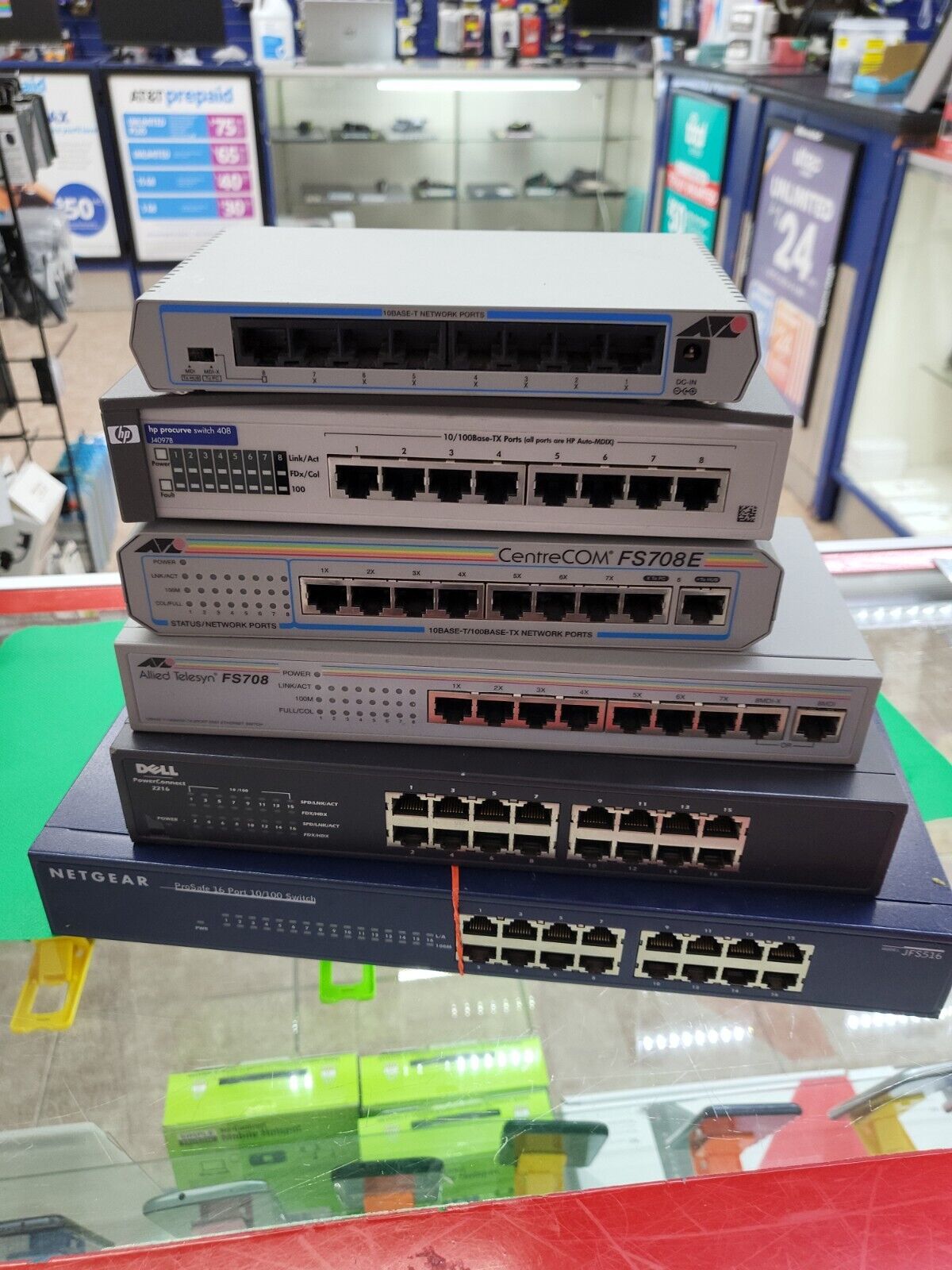

PeterNC 29 augustus 2022 gepost Auteur 29 augustus 2022 gepost Vandaag een veiling voor een intelligente / aanstuurbare wisselaar (switch) gewonnen voor $1. Dus dat ga ik ook nog eens proberen. Lijkt me wel grappig. Morgen komen een parallelle kabel en de NE2000 ISA netwerkkaart ook aan als het goed is. Quote
PeterNC 31 augustus 2022 gepost Auteur 31 augustus 2022 gepost Humor. Met de intelligente wisselaar van Netgear haal ik bijna 100MPBS op de CAT3 lijn die met de niet-intelligente wisselaar (switch) maar tot 10MPBS haalde. Dus nu kan MOCA eruit. Quote
PeterNC 9 september 2022 gepost Auteur 9 september 2022 gepost Deze week de NE2000 kloon aan de praat gekregen via een BNC kabel en de Accton 8 poorten HUB: grappig. Alleen is het heel veel gedoe om via IPX/SPX te communiceren met een Windows XP PC (Pentium 4). Dus gebruik ik maar weer de LapLink parallelle kabel met FastLynx 3.1. Dat werkt direct. Maar het was wel leuk om weer eens een NE2000 in te stellen met LSL, NE2000 en IPX(ODI) in NetWare (Lite). Ik heb verleden lang weekeinde (dag van de arbeid: Labor Day) een 58" TV gekocht (mooie aanbieding) en deze ook op het ethernet aangesloten. Mijn WIFI valt (ondanks extra signaalversterker) steeds weg op die kamer namelijk. De 10MBPS verbinding naar die kamer is nu buiten gebruiken. Ik ga de TV op de ouderslaapkamer en de Lenovo ThinkPad W541 van mijn vrouw ook op ethernet aansluiten via het muurpunt op die kamer. Voor $1 deze hele stapel netwerkapparatuur gewonnen op eBay deze week. Quote
PeterNC 19 september 2022 gepost Auteur 19 september 2022 gepost Drie van de zes heb ik werkend gekregen. Voor één had ik een voeding gekocht bij een kringloopwinkel (vier voedingen en een USB-toetsenbord voor $5). Een met een reguliere stroomkabel deed het niet. Twee andere hebben een 12V voeding nodig die ik niet heb. Die gaat samen met het exemplaar dat niet werkt (van dezelfde fabrikant) naar de kringloop. Quote
