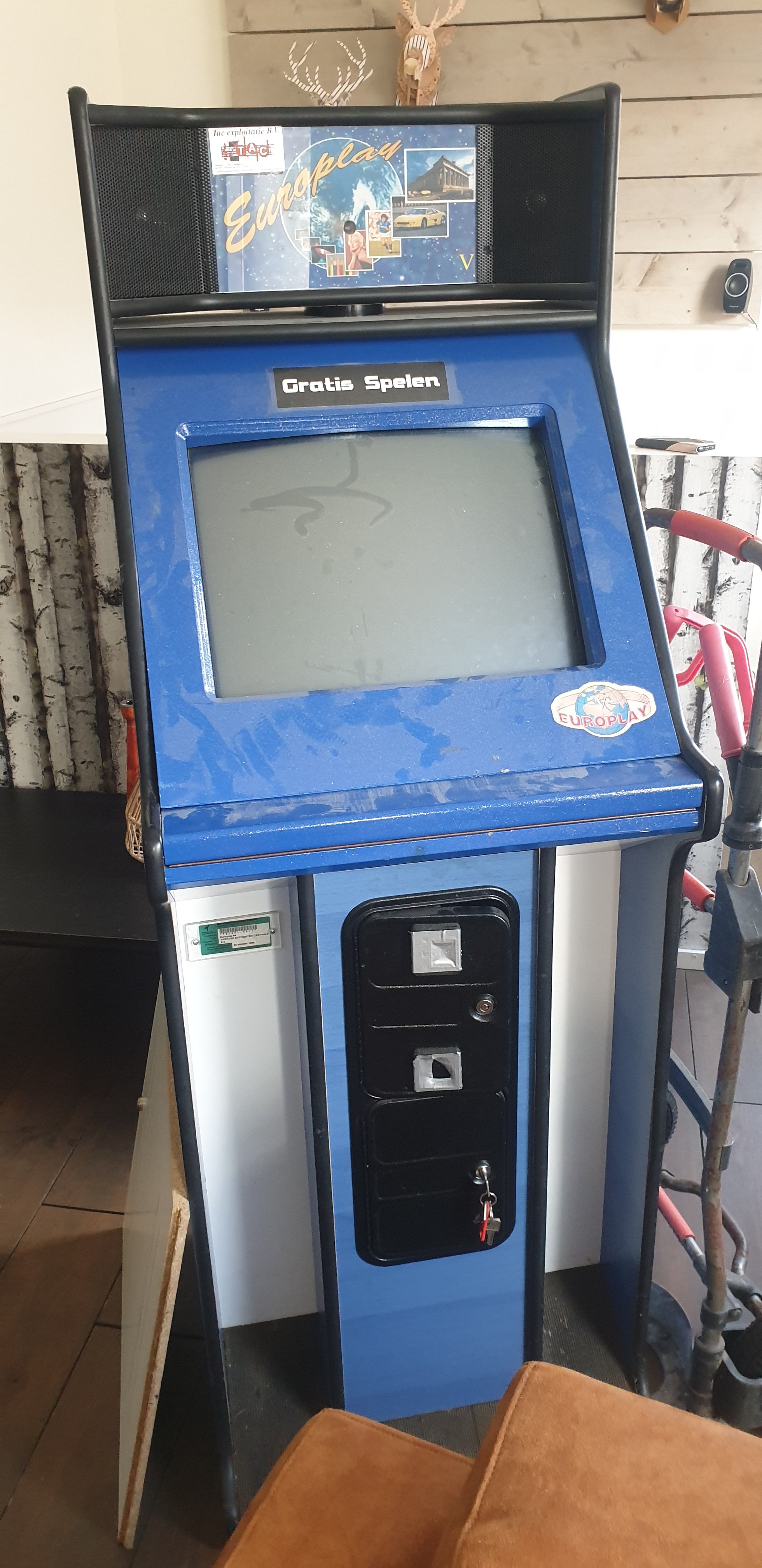

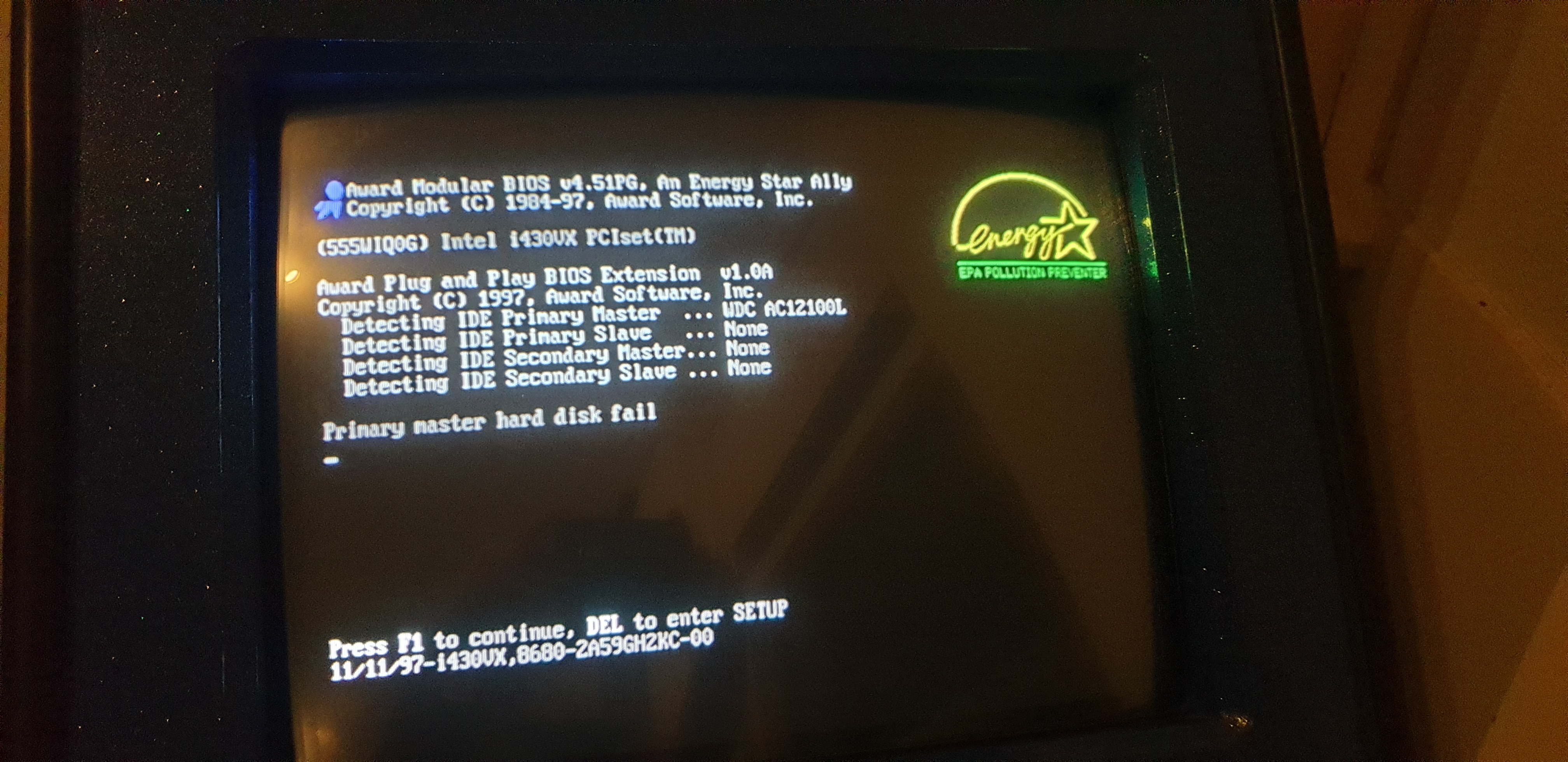

Sander 3 februari 2022 gestart 3 februari 2022 gestart Hallo, Ik heb deze kast gekocht. Hij start echter niet op. Ik heb de batterij vh moederbord vervangen. De tijd / datum in de bios goed gezet. De hdd heb ik uit de uitwisselbare cassette gehaald en direct aangesloten via de kabel op het moederbord. Is er een mogelijkheid dat ik een andere hdd koop en ergens software vandaan haal? Quote

Sander 7 februari 2022 gepost Auteur 7 februari 2022 gepost Dank je voor je antwoord! Ik ben bang dat de hdd idd defect is. Als hij hem wil opstarten hoor ik een tikkend geluid als hij gaat draaien. Daarnaast heb ik de hdd aangesloten op een behuizing die met usb naar mijn pc gaat. Dan ook weer het tikkende geluid en de pc herkend de hdd niet. Ik wil kijken of ik de hdd open kan maken en zien of ik er een probleem in zie. (waar het tikkende geluid vandaan komt) Zou je anders aan een nieuwe driver en spellen kunnen komen welke ik op een andere hdd zet? Quote
Ventrex 10 februari 2022 gepost 10 februari 2022 gepost Ik heb dit nog nooit gedaan maar als je een 2e schijf hebt kan je proberen de serial aan te passen ; https://www.diskpart.com/articles/hard-disk-serial-number-changer-unable-to-write-7201.html Tikkend geluid betekend vaak hdd kapot en open maken zal niets helpen. (Er zit geen los schroefje oid) tikkend geluid betekend dat de schijven in de hdd tegen de leesarm komen. (Zie het als een platenspeler met meerdere platen op elkaar waarbij 1 plaat krom is) De spellen is moeilijk te zeggen. In theorie zou het moeten kunnen. Maar of de pc erin krachtig genoeg is… zoek eens op internet naar “touchscreen aladdin all in one” Als je daar de discord joint zijn er misschien meer mensen die je zouden kunnen helpen. Quote

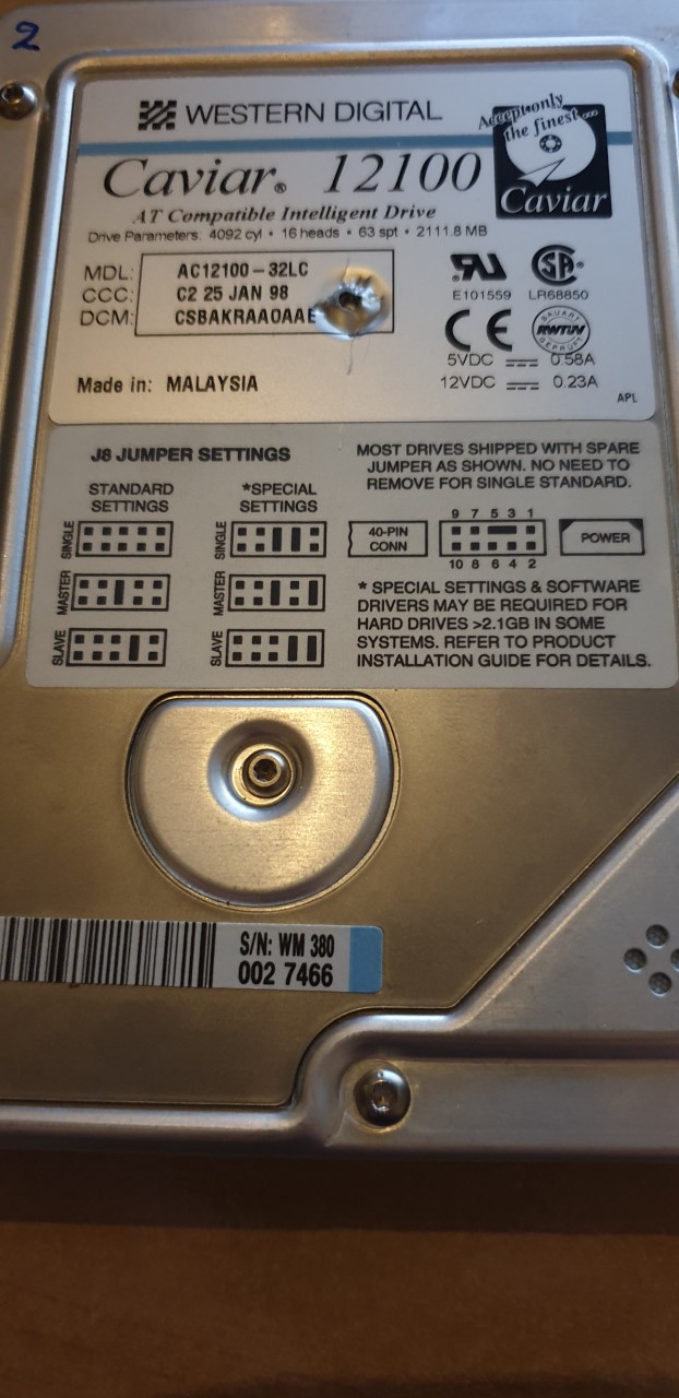

Sander 16 februari 2022 gepost Auteur 16 februari 2022 gepost Op 10-2-2022 om 06:43, Ventrex zei: Ik heb dit nog nooit gedaan maar als je een 2e schijf hebt kan je proberen de serial aan te passen ; https://www.diskpart.com/articles/hard-disk-serial-number-changer-unable-to-write-7201.html Tikkend geluid betekend vaak hdd kapot en open maken zal niets helpen. (Er zit geen los schroefje oid) tikkend geluid betekend dat de schijven in de hdd tegen de leesarm komen. (Zie het als een platenspeler met meerdere platen op elkaar waarbij 1 plaat krom is) De spellen is moeilijk te zeggen. In theorie zou het moeten kunnen. Maar of de pc erin krachtig genoeg is… zoek eens op internet naar “touchscreen aladdin all in one” Als je daar de discord joint zijn er misschien meer mensen die je zouden kunnen helpen. Hoe weet ik welke serial moet hebben dan? Mocht het lukken met dat programma van Diskpart? Quote
Sander 16 februari 2022 gepost Auteur 16 februari 2022 gepost 2 minuten geleden, Sander zei: Hoe weet ik welke serial moet hebben dan? Mocht het lukken met dat programma van Diskpart? Ik zie hem al staan op de hdd zelf! Quote
Sander 16 februari 2022 gepost Auteur 16 februari 2022 gepost Ik moet een serienummer van 8 tekens invoeren: xxxx-xxxx Op de hdd staan er echter maar 7?? Quote
Sander 16 februari 2022 gepost Auteur 16 februari 2022 gepost Gelukt! maar ik heb gekeken naar "touchscreen aladdin all in one" Daar heb je een 100GB HDD voor nodig. Ik heb een 80GB HDD gekocht. Daarnaast moet ik het programma via een cd-speler op de pc installeren en die zit er niet op. De oude HDD is maar 2GB volgens mij. Is er niet een softwarepakket welke ik op de 80GB HDD kan installeren? Quote

Sander 17 februari 2022 gepost Auteur 17 februari 2022 gepost 18 minuten geleden, djkoelkast zei: Deze chipset kan maximaal een Pentium 1 200MHz aan. Hier wil je dat ook helemaal niet op draaien. Gewoon voor de originele software gaan. Maar waar kan ik dan de originele software vandaan halen? Ik heb een IDE harde schijf besteld van 120 gb. Daar kan ik het serienummer van aanpassen. Dan daar de software opzetten en dan hoop ik dat het werkt. Quote
