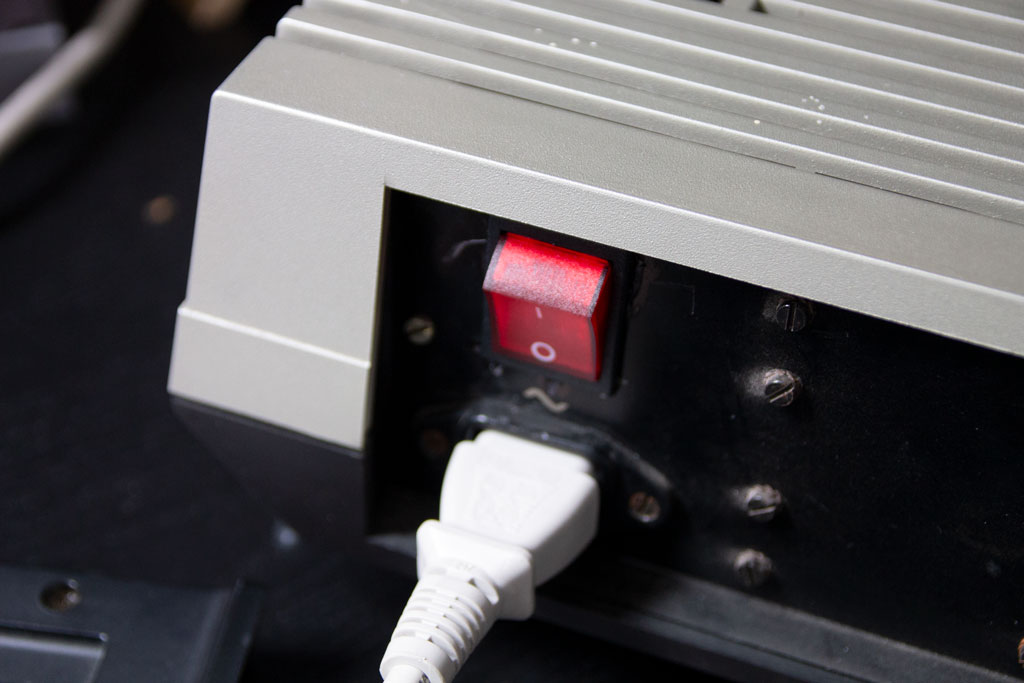

Ik heb een tweetal foto's gemaakt van de schakelaar. Wat ik merk is dat als ik hem indruk, dan hij dan meteen terugveert en niet blijft 'haken'. Weet jij wat voor type schakelaar dit is en waar dat je deze (nog) kan kopen? Of anderzijds; is dit een bekend probleem dat valt op te lossen?
In het ergste geval soldeer ik hem los en zet ik er een nieuwe schakelaar op, maar het liefste blijf ik natuurlijk bij het oorspronkelijke design.

Uiteindelijk heb ik geen vervangend onderdeel kunnen vinden voor de originele schakelaar en heb ik een 'moderne' inbouwschakelaar erin gezet. Niet de meest elegante oplossing, maar het werkt uitstekend en deze schakelaars zijn bekend heel robuust te zijn.

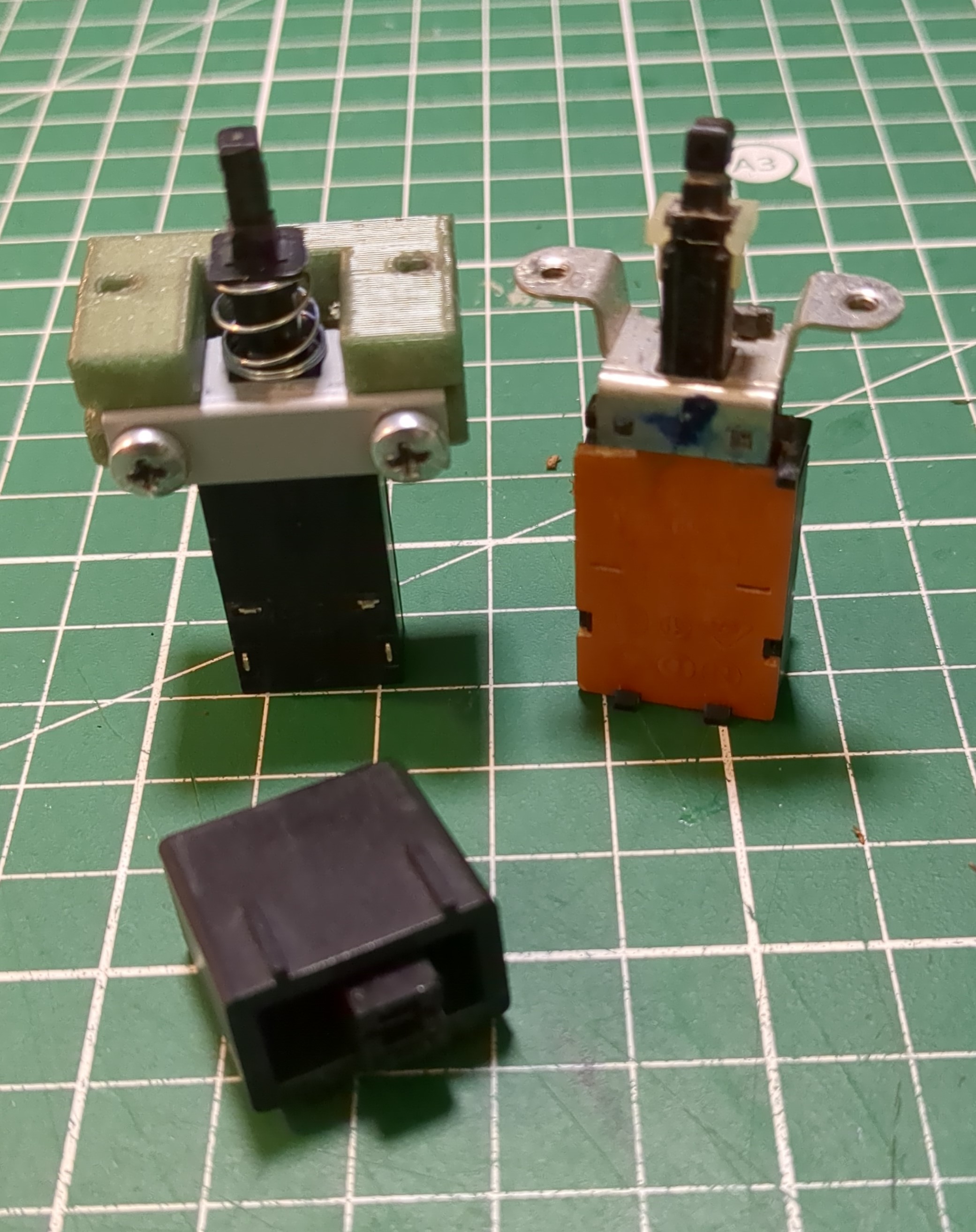

Hallo Bertus. Wat jammer dat je geen originele schakelaar hebt kunnen vinden. Ik heb verdorie ergens gelezen welke type schakelaar je nodig hebt en ik kan het niet meer vinden (misschien was het niet eens op dit forum!). Ik heb namelijk precies hetzelfde probleem.
Mocht ik er nog achter komen, dan laat ik het hier weten.
Update: Uiteraard vind ik meteen hierna dat @cancom er een heeft gevonden die bijna hetzelfde is. Alleen de boorgaatjes zitten op een andere plek.
Als je op google zoekt naar de "PWL-2P1TL-6SASHA" krijg je hem te zien bij o.a. Conrad.

Beetje laat (ben nieuw hier en kersverse en trotse bezitter van een niet werkende P2000T :)) maar aangaande de Conrad schakelaar (PWL-2P1TL-6SASHA PWL-2P1TL-6SASHA) bij deze een adaptertje om de schakelaar op de goede plek te zetten zonder boren e.d. Je hebt wel een 3d-printer nodig dus wellicht is boren niet zo'n gek idee :). Zit ook een beschermkapje bij (niet op foto).
P2000schakelaaradap2.stl

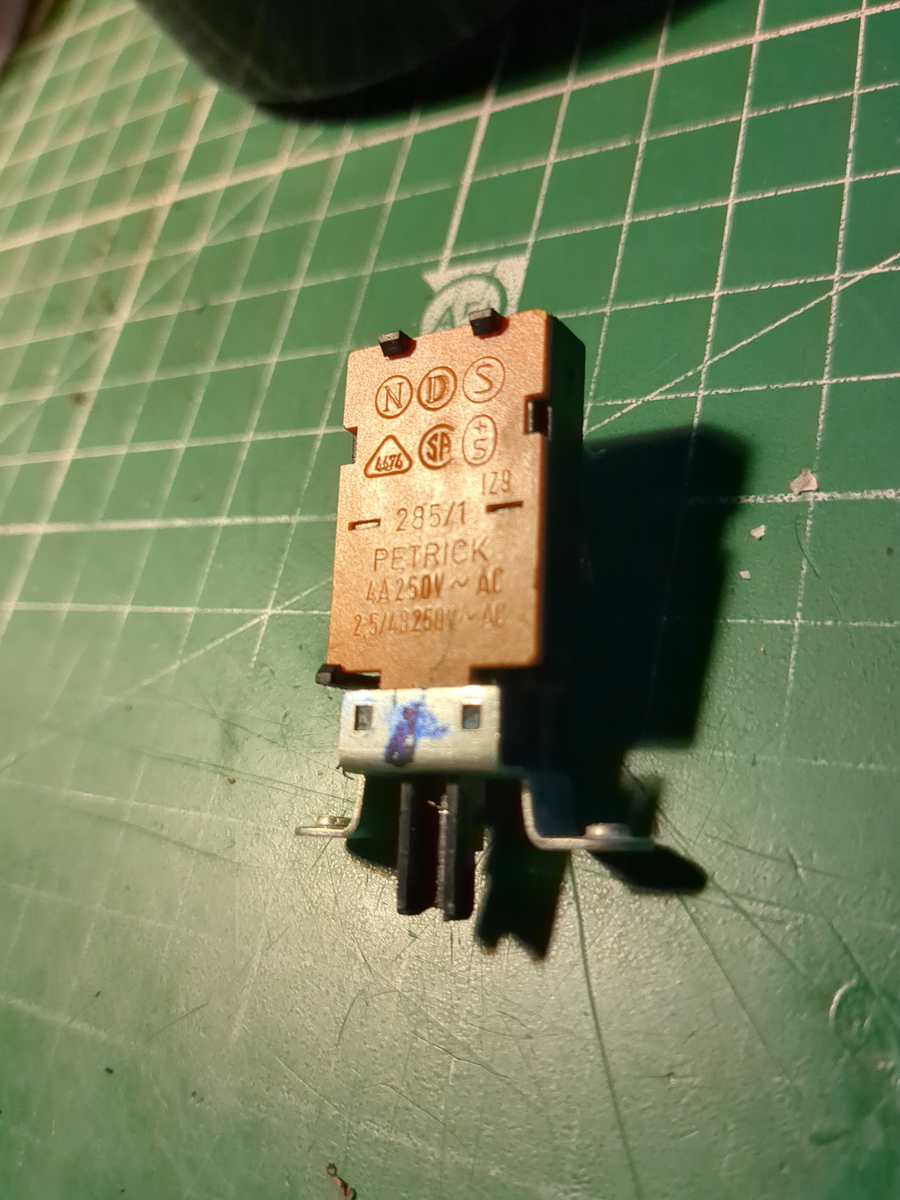

Gekke schakelaar had die van jou. Die heb ik nooit in een P2000 gezien.
Heb m hier uit de doorzichtig plastic behuizing gehaald. Hier nog een foto met text en type zichtbaar. Was zo te zien allemaal wel origineel.
Ik denk dat we hetzelfde idee hebben gehad. Ik heb een adapterplaatje ontwikkeld waarmee ik ze bevestig. Je kunt de STL hier vinden:
https://github.com/ifilot/p2000t-power-button-fix
Er is ook een versie 2 van dat plaatje gebaseerd op feedback van @blanka (iets steviger en voor andere schroefjes)
Ah cool, de hele plaat vervangen had ik niet aan gedacht, kan natuurlijk ook. Mijn ontwerpje maakt nog gebruik van de originele plaat.
