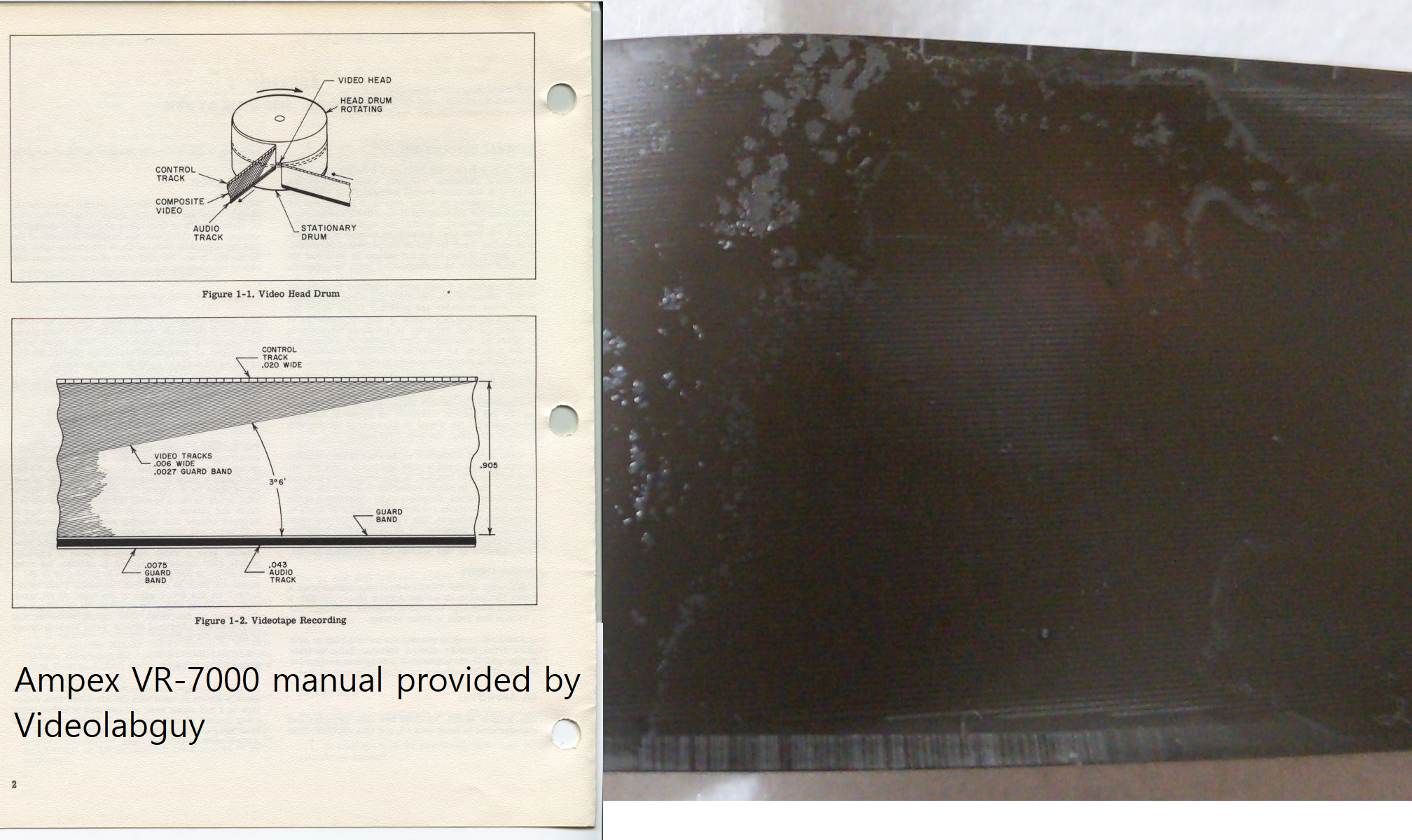

T4600C 22 februari 2022 gepost Auteur 22 februari 2022 gepost De banden zijn sowieso opgenomen op een VR-7000 serie machine, 1 geluidsspoor: Daar waren verschillende varianten van, sommige met kleurmogelijkheid. Quote

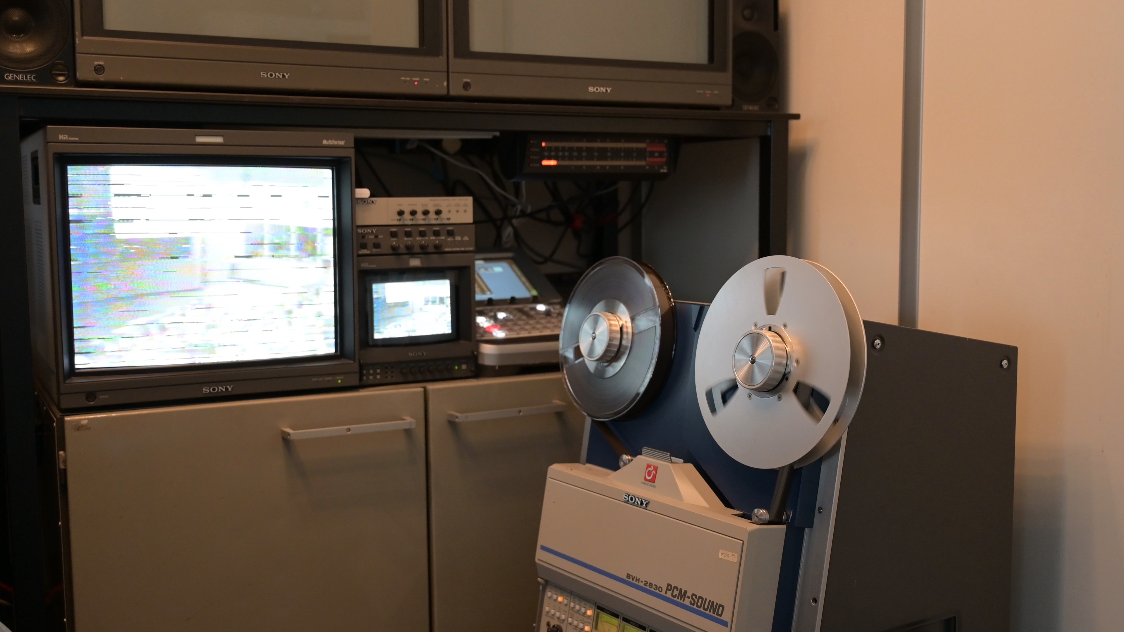

T4600C 6 oktober 2022 gepost Auteur 6 oktober 2022 gepost On 2/21/2022 at 9:15 PM, samba-boy said: Well, en de uiteindelijke uitkomst? Hierrrr is de uitkomst dus so ver: https://drive.google.com/file/d/1_uKifNzLF6OajGeTy-LyVPUXdV_tmDbI/view?usp=sharing Ik ben in gesprek met een Nederlands bedrijf die een type A machine hebben, die speelt wel af en geluid werkt maar er is geen beeld. Hopelijk kunnen ze die repareren, dan kan ik langskomen om de banden daar op af te spelen, hopelijk geeft dat beter geluid en misschien wat beter beeld. Dan kan ik een heel eind verder komen met identificatie. Quote

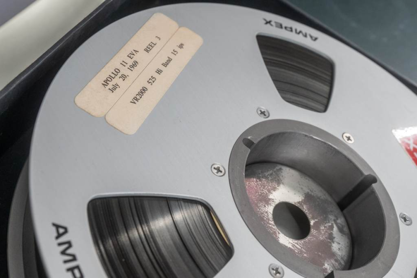

Spiny Norman 22 november 2022 gepost 22 november 2022 gepost Volgens mij hebben deze lui teveel betaald... https://www.ripleys.com/weird-news/lost-apollo-tapes/ Ik ben benieuwd wat jij/jullie hiervan zeggen. Volgen mij probeert dit "ripley's" namelijk het verhaal zoveel mogelijk om te buigen, om maar een link te leggen tussen 1) data tapes (weg) en 2) ampex tapes (in hun vitrine). Maar de meeste televisie-uitzendingen zijn bewaard, toch? (Alleen dat "15fps" verbaast me een beetje.) Quote
Integra 22 november 2022 gepost 22 november 2022 gepost 24 minuten geleden, Spiny Norman zei: Volgens mij hebben deze lui teveel betaald... https://www.ripleys.com/weird-news/lost-apollo-tapes/ Ik ben benieuwd wat jij/jullie hiervan zeggen. Volgen mij probeert dit "ripley's" namelijk het verhaal zoveel mogelijk om te buigen, om maar een link te leggen tussen 1) data tapes (weg) en 2) ampex tapes (in hun vitrine). Maar de meeste televisie-uitzendingen zijn bewaard, toch? (Alleen dat "15fps" verbaast me een beetje.) Niet fps, maar ips 15 Inch per second, ofwel, de dood ordinaire standaard speelsnelheid voor Quadruplex: 38cm/s Quote
Spiny Norman 23 november 2022 gepost 23 november 2022 gepost Oh verrek ja, ik zag de foto eerst kleiner maar het is een i, geen f. Quote
