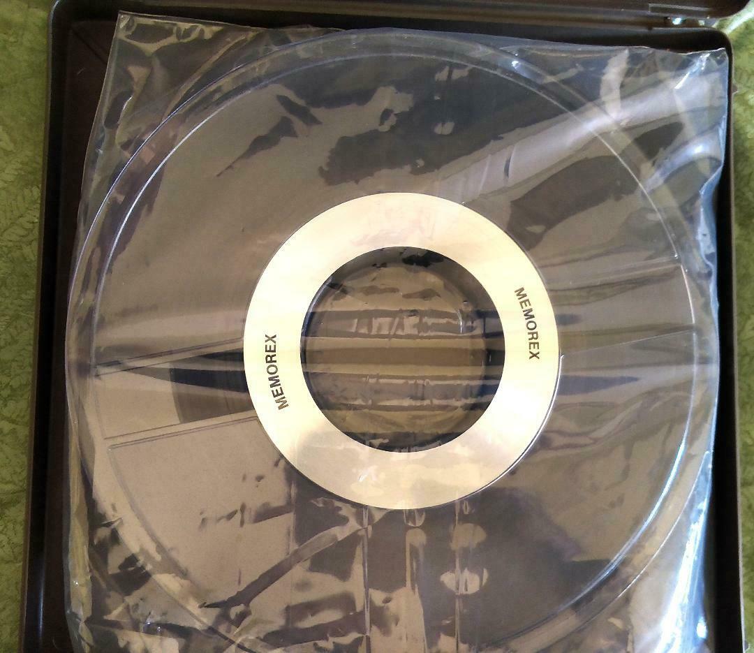

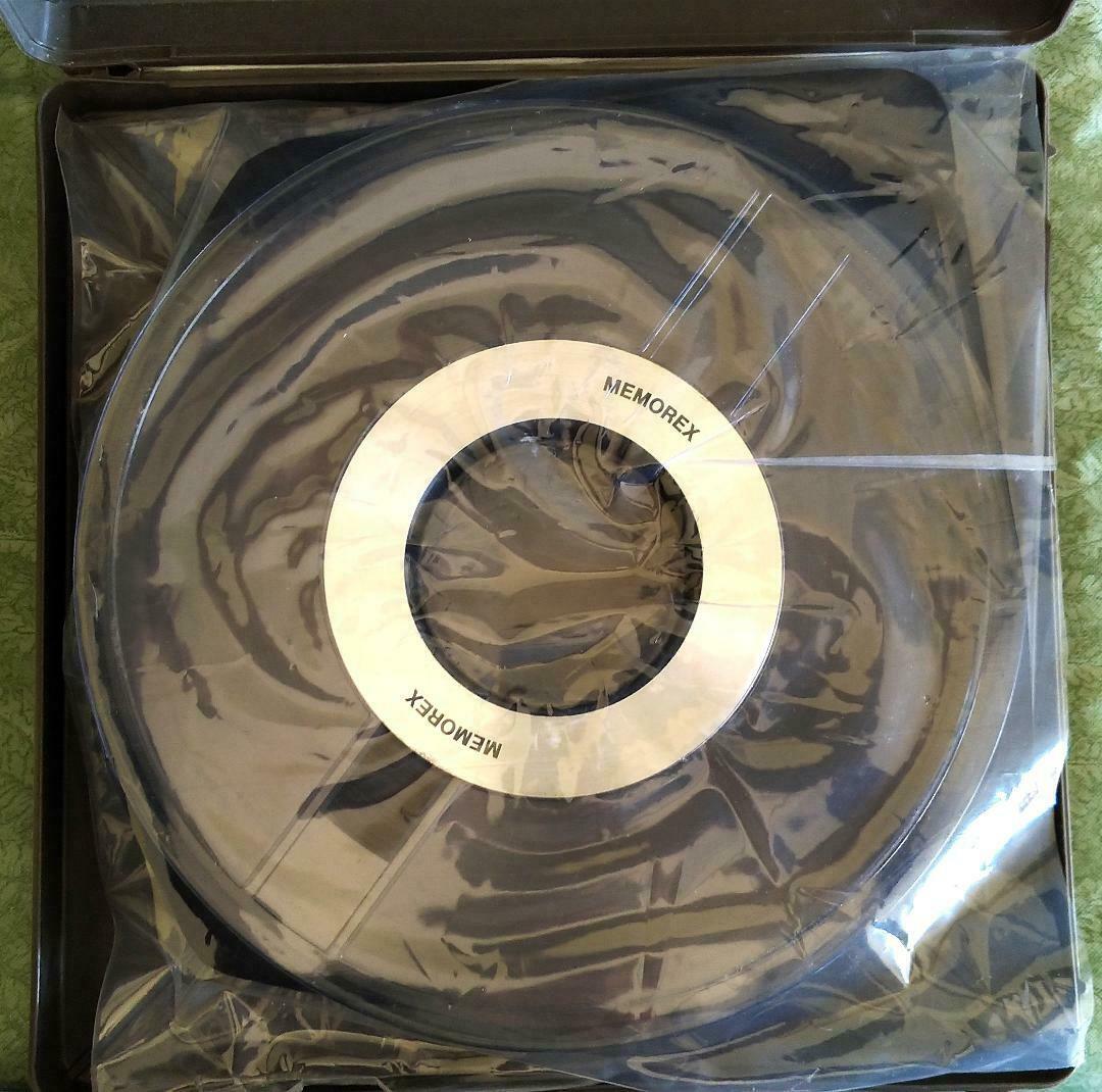

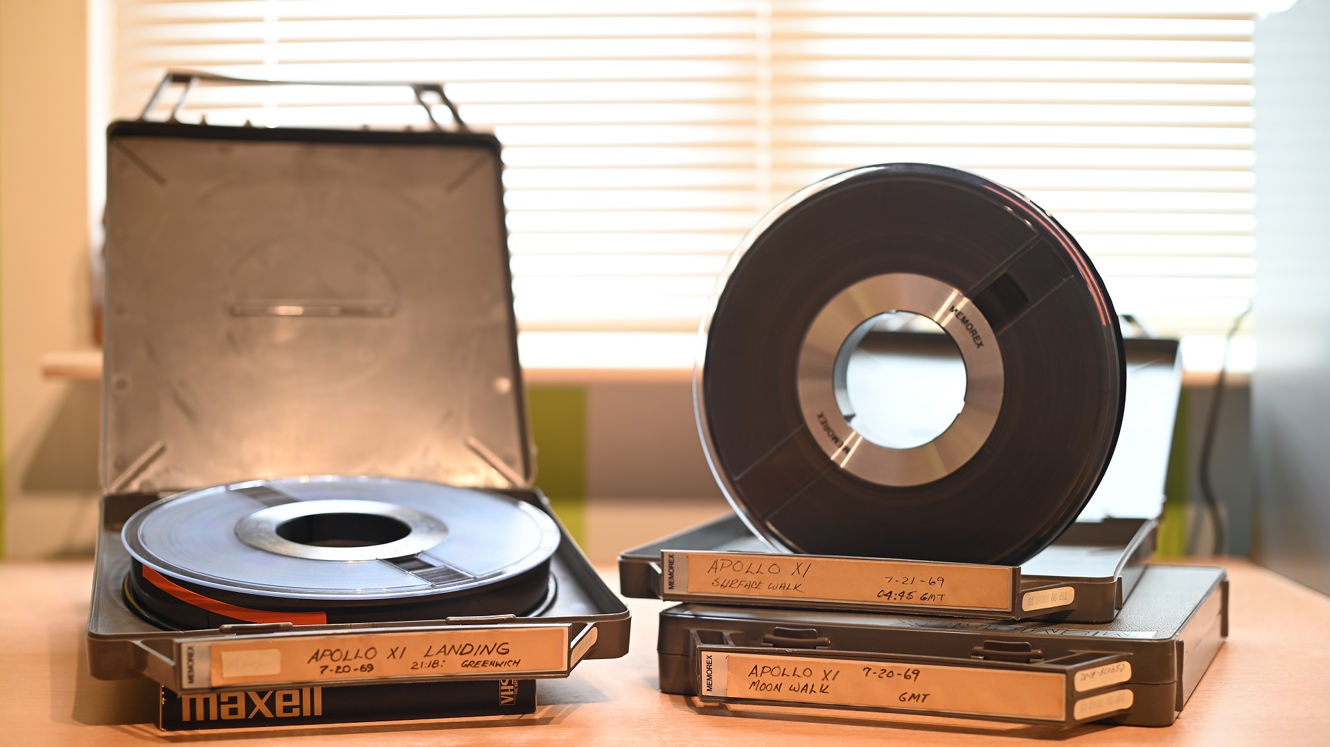

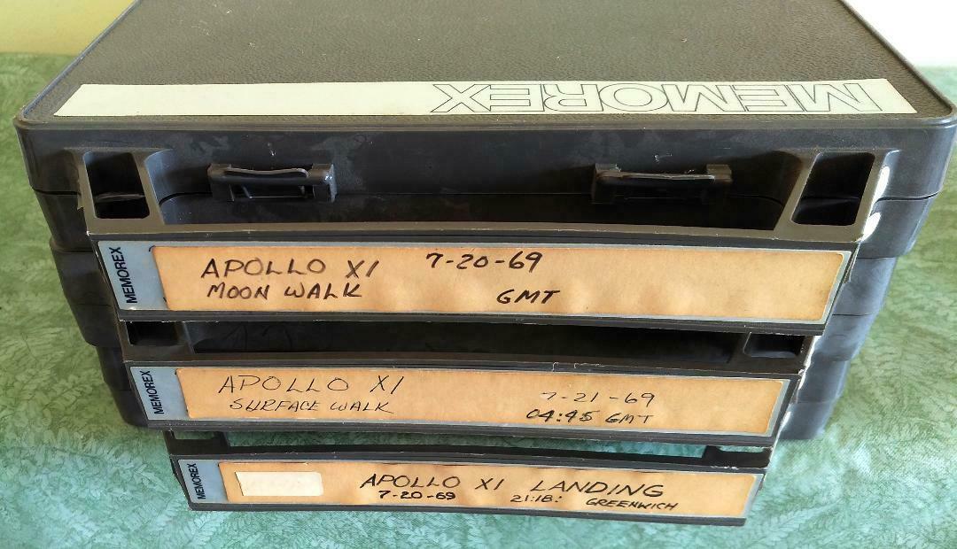

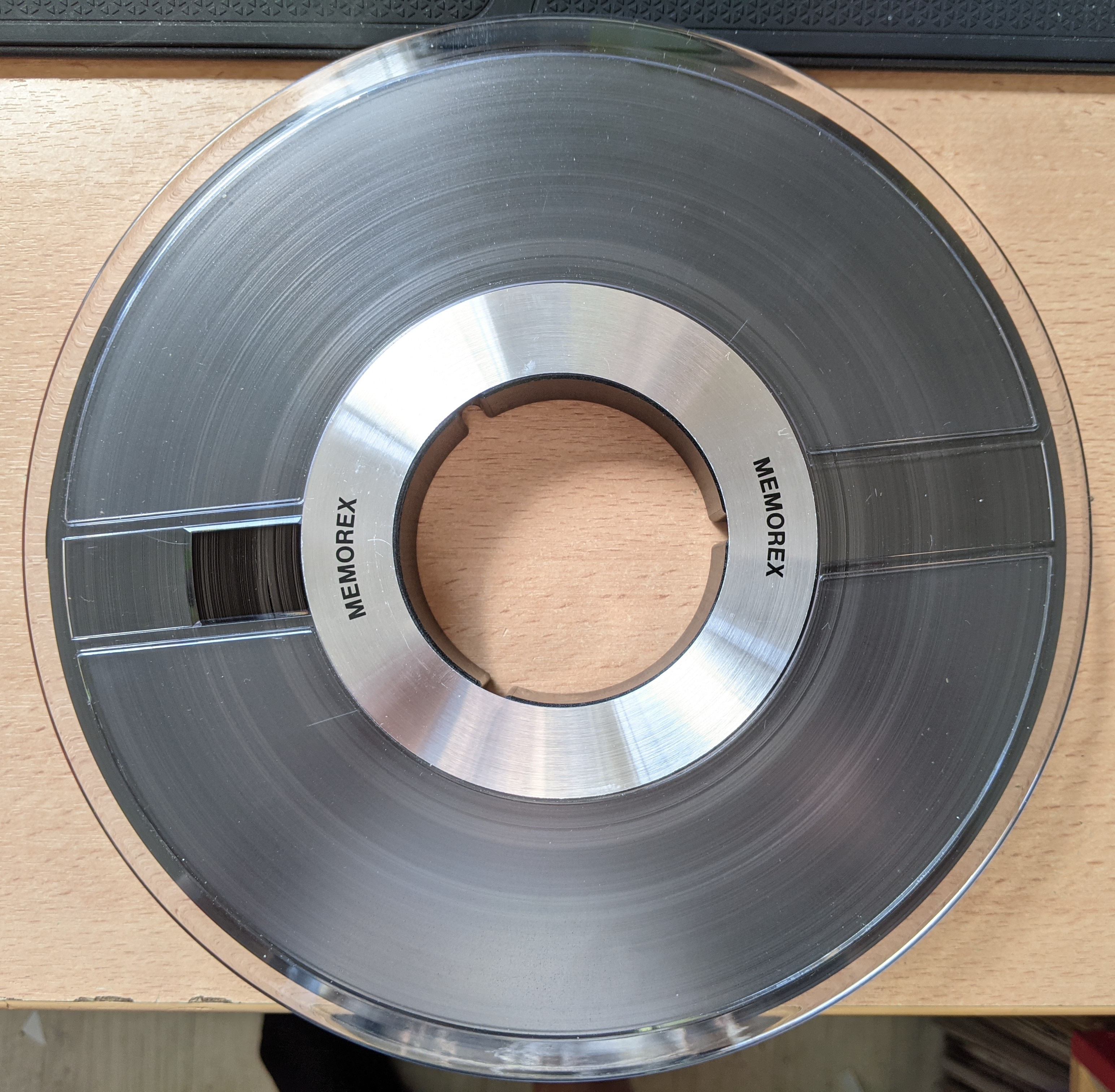

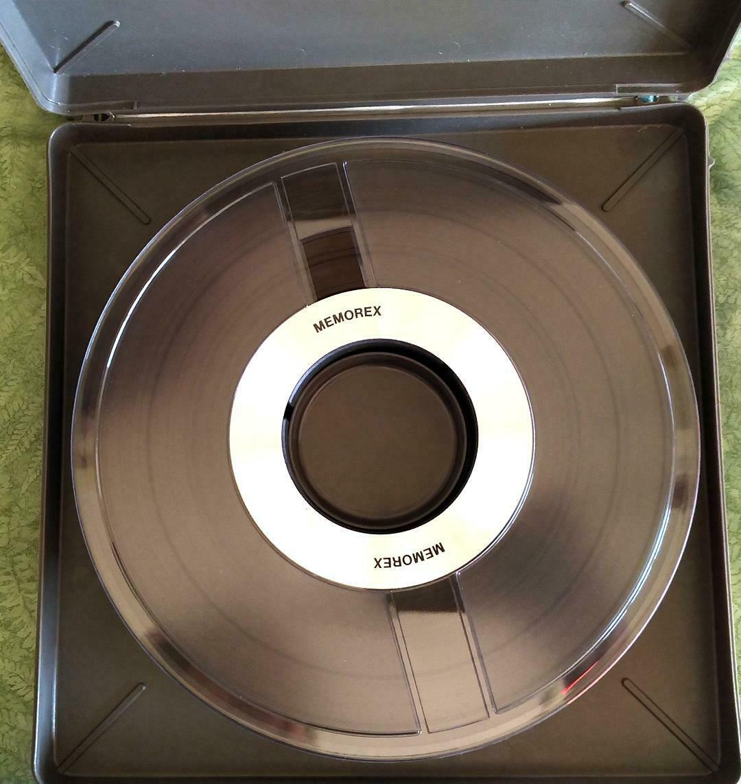

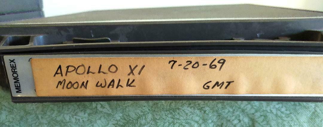

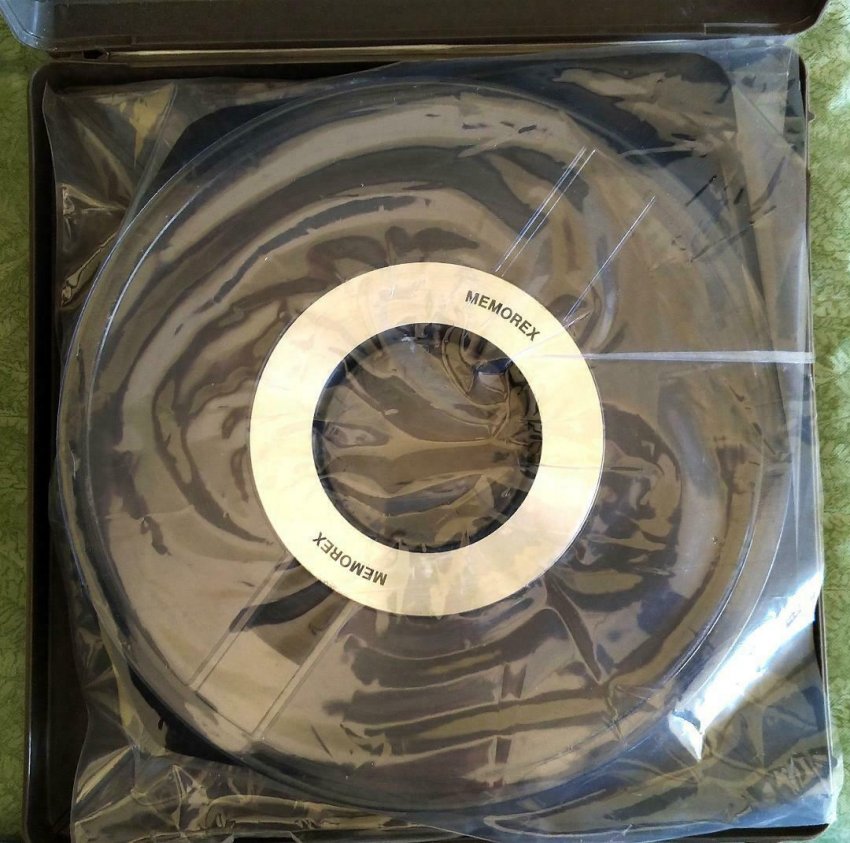

T4600C 5 juli 2021 gestart 5 juli 2021 gestart (aangepast) Recentelijk heb ik 3 Ampex 1" videospoelen gevonden in de VS. De labels laten geloven dat hier opnamens van de Apollo 11 maanwandelingen op staan. Het lijkt mij een leuk project om hier beelden en geluid uit te halen. Maar alleen zelf kan ik dat niet doen, want ik heb de machines niet! Even een samenvatting. meer dan het formaat van de spoelen en de labels weet ik helaas nog niet. Ik heb een bericht naar de verkoper verzonden met vragen. Het is niet bekend wat er op de banden staan, wat de conditie is, en of het signaal nog goed genoeg is voor beeld. De labels kunnen natuurlijk oud zijn... of er zitten de verkeerde banden in. De verkoper zegt dat het 1" inch spoelen met een diameter van 10" zijn, maar het diameter lijkt meer op 7". De verkoper heeft ook een Ampex VPR5800 te koop. Wellicht van de zelfde locatie en is dat de machine waar deze banden mee zijn opgenomen. Op 1 spoel staat 'Greenwich', UK/VK tijd. Dus misschien in UK opgenomen en later verzonden naar VS? Een flink risico waar veel tijd en geld in kan gaan zitten zonder dat het gehoopte resultaat er uit komt. Maar dat heeft mij niet weerhouden andere projecten aan te pakken. Vragen aan de meesters op deze fora: Is het mogelijk om een machine te vinden in Nederland om de banden af te spelen? Of des noods een paar landen verder. Misschien is een NTSC machine nodig. Zodra de banden hier zijn kan ik met mijn magnetische ontwikkelaar kijken of er nog wat op staat en hoe sterk dat signaal is. Is er naar de hand van dit signaal na te gaan met welke machine de band moet worden afgespeeld? De Ampex VPR5800 van de verkoper verzonden krijgen naar Nederland lijkt mij extreem duur door het gewicht. En zelfs als die machine hier aankomt, hoe rendabel is reparatie? Dit kan weer een hele achtbaan worden dus... 5 juli 2021 aangepast door T4600C Quote
Koen 6 juli 2021 gepost 6 juli 2021 gepost Hopelijk weet de verkoper waar banden en/of toestel vandaan komen. Tijd vermelden in GMT lijkt me gewoon handig want wat is de 'juiste' tijd bij iets dat plaatsvindt op de maan? Dat deze banden uit het VK zouden komen kan je niet helemaal uitsluiiten maar dan moet je wel een aantal onwaarschijnlijkheden op elkaar stapelen... opnemen in VK: door wie en waarom... op 1" bovendien, dan zit je vermoedelijk naar semiprof te kijken? Universiteit of zo... en dat zou dan naar de VS gaan... moet je aan een van beide kanten mensen hebben die de opname kunnen converteren en/of een oorspronkelijk Amerikaans of Brits toestel aan de 'verkeerde' kant van de oceaan hebben staan... heb je eind jaren zestig blijkbaar al wel bij omroepen (cfr. dingen als vroege Dad's Army op 525) maar heb je dat ook in kringen die niet professioneel met TV bezig zijn, je zou denken van niet... Enfin, heel misschien is dit een interne NASA-dub van wie weet wat voor bron, maar als ik m'n vinger in de lucht zou moeten steken en een gokje zou moeten wagen dan zou ik zeggen: organisatie met een off-air van een Amerikaanse tv-uitzending. Kijkend naar YT heb ik de indruk dat dat allemaal bewaard is, maar ik ben geen kenner. Aan Britse zijde zijn geen noemenswaardige opnames van de uitzendingen bekend (ja, audio en een paar hele korte brokjes studio BBC, maar geen substantieel eigen beeld van BBC of ITV). Quote

T4600C 6 juli 2021 gepost Auteur 6 juli 2021 gepost Een paar scenario's die ik zo kan bedenken: 1. De verkoper wilde banden voor wat extra verkopen, dus pakten wat willekeurige dozen en schreef er de labels op. Mogelijk, onwaarschijnlijk omdat de labels en schrift er oud uit ziet. 2. Videodub gemaakt door de NASA. Mogelijk, wellicht vroeg een studio/universiteit naar de opnames? Dan onbewerkte volledige opnamens lijkt mij. 3. Opnamen van live TV/heruitzending toen der tijd. Waarschijnlijk. Maar pro/semi-pro formaat, erg duur. Alleen universiteit/instantie/instelling zou dat formaat kunnen betalen. Nu, de potentiële zeldzaamheid van de opnames. Hoewel het klopt dat de NASA niet meer de ruwe SSTV opnames heeft, is de gehele EVA in NTSC/Telecine bewaard gebleven. Niet altijd in gelijke kwaliteit, maar alle beelden zijn er wel. Hoewel er altijd dé kans is dat er uniek NASA materiaal wordt gevonden, is dit onwaarschijnlijk. Wel is er een kans dat er nieuw studio materiaal wordt gevonden van kanalen die de NASA feed uitzonden. Van de BBC is er vrijwel niets bewaard gebleven, alleen maar geluid. Van de NOS is al het videomateriaal van amateur 1" IVC bron, NOS' eigen banden waren gewist. Zonder die amateur opnamens hadden we ook niets gehad! Maar in alle waarschijnlijkheid staat er verenigde staten materiaal op. Dus NBC, CNN etcetera. Hier is volgens mij ook niet alles bewaard gebleven, maar wel véél meer dan Europese kanalen. Quote

T4600C 7 juli 2021 gepost Auteur 7 juli 2021 gepost De spoel heeft wel 3 indentaties, onder de zilveren ring. Alleen moeilijk te zien in de foto's. Quote

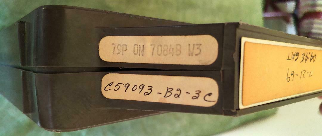

Koen 8 juli 2021 gepost 8 juli 2021 gepost (aangepast) Op een van die banden kleeft dus een etiket waarop staat '79P ON 7084B W3'. Dachten jullie dat dat een catalogusdingetje was van degene die de opnames gemaakt had? Had ik ook fout. 😛 https://mrxhist.org/docs/Nels_5382.pdf Bladzijde 31. 'Designed for helical-scan broadcast and closed circuit television recorders'. Het lijkt erop dat er specifieke koppelingen werden aanbevolen (noodzakelijk waren?) tussen recordermodellen en bandtypes. De band in kwestie zou bedoeld zijn voor Ampex VR-6000 of 7000 (nét eentje die ik niet heb staan) en kan 62 of 66 minuten opname bevatten (blz. 31 en 39 lijken elkaar tegen te spreken?) Diameter die genoemd wordt is 9 3/4... dus 10" komt aardig in de buurt. Drie uur Apollo (hopen we) uit de jaren zestig voor zeventig euro, dat vind ik bepaald een koopje. Digitaal krijgen kost vermoedelijk vele keren meer. Aardig projectje wel! Ter indicatie: er staat een niet werkende 6000 voor 190 dollar op Ebay. Krijg je dat werkend: ik in ieder geval niet. Kan zo'n recorder wel degelijk overweg met wat hopelijk op die banden staat: geen flauw! https://www.ebay.com/itm/183994149450?hash=item2ad6e7ea4a:g:pmUAAOSw2w5do4fJ 8 juli 2021 aangepast door Koen Quote

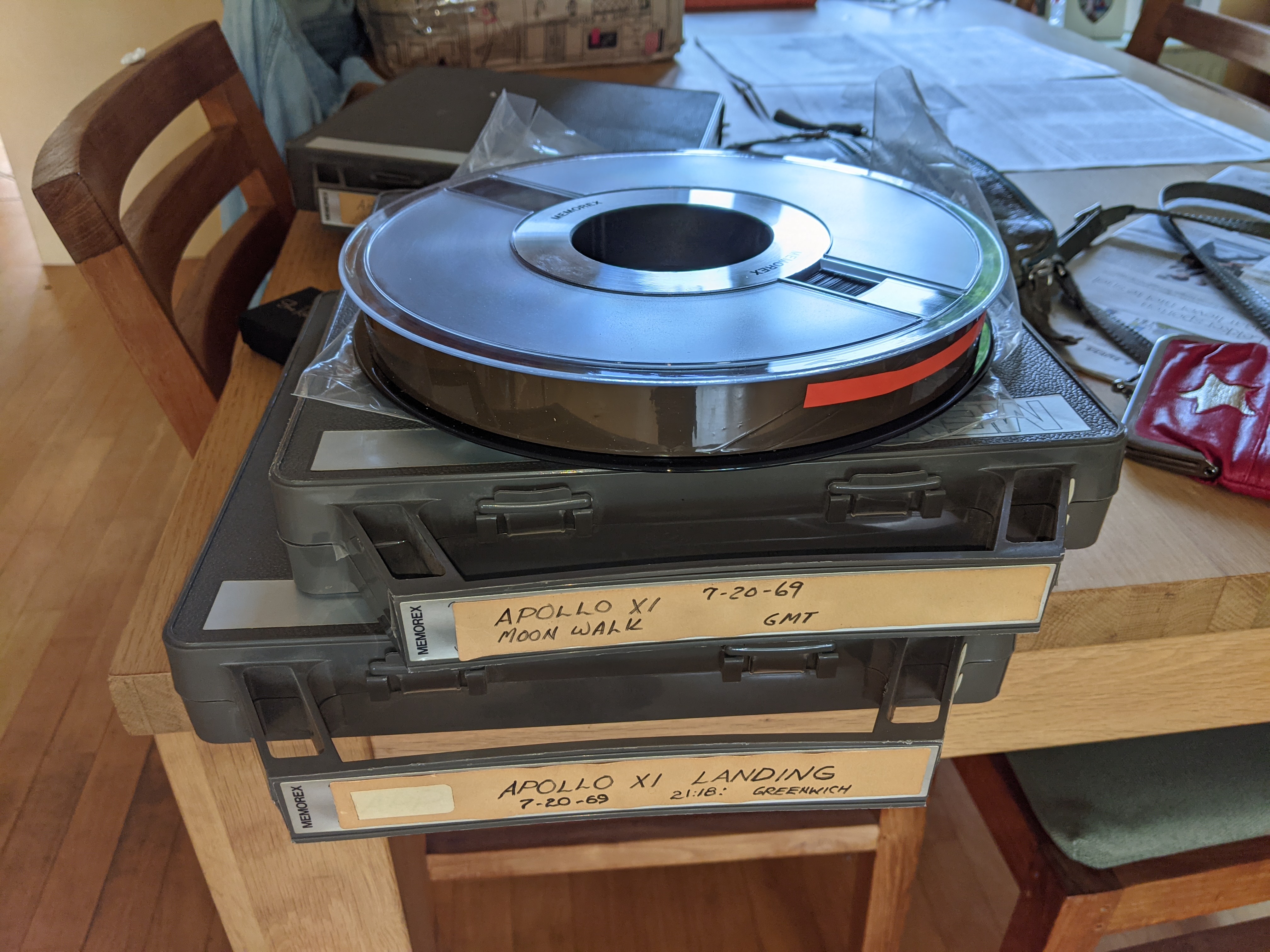

T4600C 8 juli 2021 gepost Auteur 8 juli 2021 gepost (aangepast) Noteer: op 1 van de spoelen staat "Apollo XI Landing" maar geen van de LM had tijdens landing een TV camera aanstaan... wel een 16mm camera. Een paar opties lijkt mij: 1. Telecine van 16mm van de landing, maar dat moet zijn gemaakt nadat de missie afgelopen was. Die 16mm opnamen duurt echter maar 15 minuten. 2. Opnamen van Mission Control tijdens landing. 3. Opnamen van Amerikaanse televisie-uitzending die commentaar gaven van de landing, net zoals bij de Nederlandse uitzendingen. Optie 3 lijkt mij het meest voor de hand liggend. Dank voor het vragen Norman! en jouw onderzoek naar de banden Koen. Waarschijnlijk geen uniek NASA materiaal... maar misschien wel uniek uitzending materiaal. Van de CBS en ABC is nog heel veel materiaal bewaard gebleven, maar van de NBC vrijwel helemaal niets. Als het NBC materiaal is kan het dus nog steeds interessant zijn! Is het mogelijk om met visualisatie van de sporen het type opnamen te vinden? high/low band, machine, type A/B/C of iets anders. Systeem zal wel NTSC zijn, er is dus een NTSC machine nodig! 8 juli 2021 aangepast door T4600C Quote

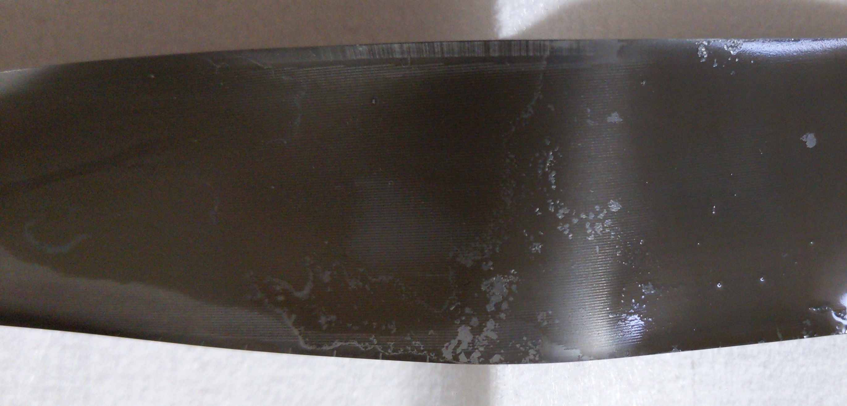

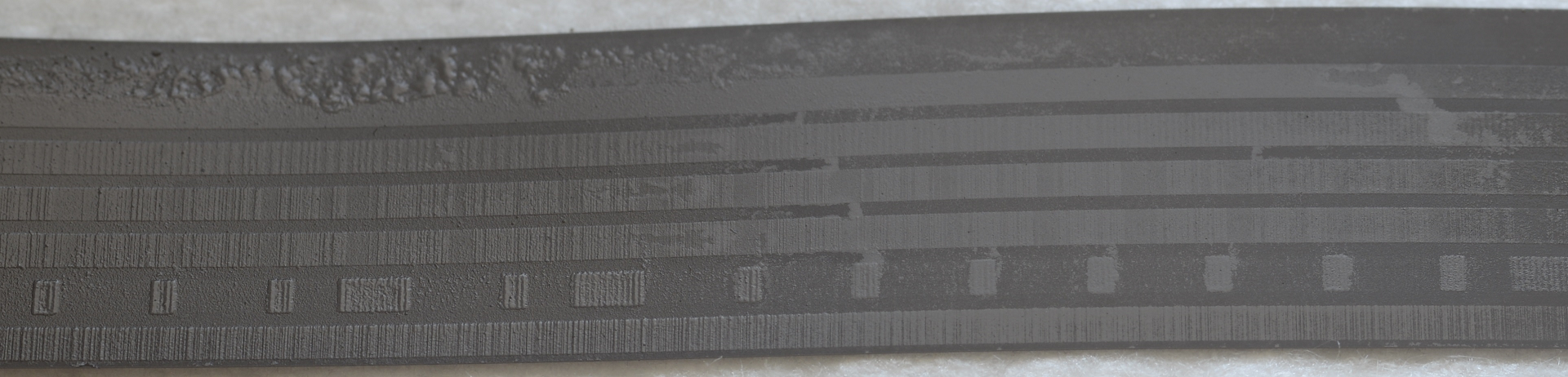

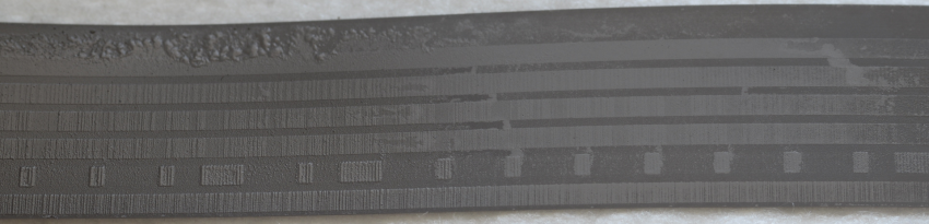

T4600C 23 juli 2021 gepost Auteur 23 juli 2021 gepost De banden zijn vandaag aangekomen. Hun toestand lijkt prima en ik heb een signaal kunnen verifiëren met mijn DIY MVS!! De koffers, spoelen en tape lijkt in goede staat. De band is gelijkmatig gewikkeld, er zitten geen spaken of gaten in de wikkeling. De tape rolt gemakkelijk af door de zwaartekracht en lijkt niet aan de onderkant van de banden te plakken. Ook krijg ik geen shedding of plakkerigheid op mijn katoenen handschoenen bij het hanteren van de tape. Er zijn een paar haarlijntjes langs de glanzende kant van de tape, maar ik neem aan dat dit te verwachten is? Ik weet natuurlijk niet hoe vaak deze zijn afgespeeld/opgenomen. De doffe kant is schoon. Tape ligt plat en wil niet krullen. Randen van de tape lijken recht. Ik heb een haspel bekeken met een doe-het-zelf magnetische kijkoplossing. Methanol en fijn carbonylijzerpoeder. Band C59078-A1-3C, Apollo XI Moon Walk GMT. In tegenstelling tot de twee andere banden, heeft deze tape geen rubberen vergrendeling die voorkomt dat de tape in de behuizing losraakt. De eerste meter of zo van deze tape is licht gekruld en de randen zijn ongelijk. Daarna wordt het goed. Het kostte wat pogingen en wat wachten, maar... we kregen een magnetisch signaal op de band!! Zeker audio aan de ene rand, spiraal-scansporen in het midden en control-pulsen aan de andere rand. Ik zou meer secties en de andere twee banden op deze manier bekijken... maar kort daarna begon het (kort ondergedompelde in de methanoloplossing) stuk tape zwaar naar binnen te krullen. Ik droogde en maakte het voorzichtig schoon en spoelde de tape terug. Hopelijk wordt dit gedeelte rechtgezet... Een ding dat opvalt is dat de spoelen identificatie (E.I C59078-A1-3C) aan de onderkant hebben die overeenkomen met de geëtiketteerde koffers. Dus ze moeten op een bepaald moment overeenkomen met de labels... Op de koffers lijken nooit andere labels te hebben geplakt. Aan de sporen te zien, Ampex Type A. Als het geluidsspoor van type A overeenkomt met type C, is het misschien mogelijk om de banden daar op af te spelen? Aan het geluid alleen kan ik al horen wat er daadwerkelijk opstaat. Quote
Integra 27 juli 2021 gepost 27 juli 2021 gepost Het is waarschijnlijk Ampex, maar kan ook IVC zijn. De spoel op de foto is vrijwel zeker een 8 inch. Standaard maat voor Ampex en IVC. Zelf een machine zoeken, proberen te herstellen is een kostbare grap. Daarnaast weet een TBC er gemiddeld geen raad mee, dus om het signaal stabiel te krijgen om te kunnen capturen, is wederom een uitdaging. Afspelen op een C-Format zal niet lukken... Geluid zal er zijn (verkeerde snelheid) maar geen beeld! Wél beeld te herkennen tijdens het spoelen. Naar mijn weten heeft Artisan deze VR-serie machines staan in 50Hz variant. Op komst zijn een paar 60Hz. versies. Eventueel zijn PAL en NTSC IVC machines óók aanwezig. Misschien eens contact met hem opnemen. Of via Inn-Archive (jaja, reclame..... is mijn werkgever ) Maar wie weet ziet collega Jan (Artisan) er een leuke uitdaging in. Quote
T4600C 27 juli 2021 gepost Auteur 27 juli 2021 gepost 3 hours ago, Integra said: Het is waarschijnlijk Ampex, maar kan ook IVC zijn. De spoel op de foto is vrijwel zeker een 8 inch. Standaard maat voor Ampex en IVC. Zelf een machine zoeken, proberen te herstellen is een kostbare grap. Daarnaast weet een TBC er gemiddeld geen raad mee, dus om het signaal stabiel te krijgen om te kunnen capturen, is wederom een uitdaging. Afspelen op een C-Format zal niet lukken... Geluid zal er zijn (verkeerde snelheid) maar geen beeld! Wél beeld te herkennen tijdens het spoelen. Naar mijn weten heeft Artisan deze VR-serie machines staan in 50Hz variant. Op komst zijn een paar 60Hz. versies. Eventueel zijn PAL en NTSC IVC machines óók aanwezig. Misschien eens contact met hem opnemen. Of via Inn-Archive (jaja, reclame..... is mijn werkgever ) Maar wie weet ziet collega Jan (Artisan) er een leuke uitdaging in. Dank voor je reactie Integra! Zelf een type A machine restaureren en afstellen lijkt mij veel te moeilijke inderdaad. Ik zou de verzendkosten uit Amerika moeten betalen en vervolgens iemand hier om alles te onderzoeken. En als de koppen stuk zijn is alles voor niks gedaan. Zelfs als ik alleen geluid hoor kan ik al identificeren wat er op staat. Minimaal of het Apollo materiaal is, of voetbal / I Love Lucy! En of het verloren materiaal is of niet. Ik heb met Johan gesproken, en voor het starttarief kan ik de banden proberen op verschillende machines bij Inn-archive. Volgens hem heeft Inn-archive een NTSC type C machine. Bedoel je dat artisian bezig is met een type A NTSC machine? Dat zou perfect zijn voor mij... staat hun spul ook bij Inn-archive? Groetjes, Niels Quote

Integra 8 oktober 2021 gepost 8 oktober 2021 gepost Op 6-10-2021 om 16:19, T4600C zei: Welke 1" videospoel formaten hadden 1 mono geluidsspoor? De spoelen hebben een diameter rond 9.75inch. Oude Ampex formaat (welke ook in stereo geleverd is), Ikegami heeft een systeem gehad, Philips EL3400/3402, Grundig had een eigen formaat, ook Sony heeft er 2.... Quote
