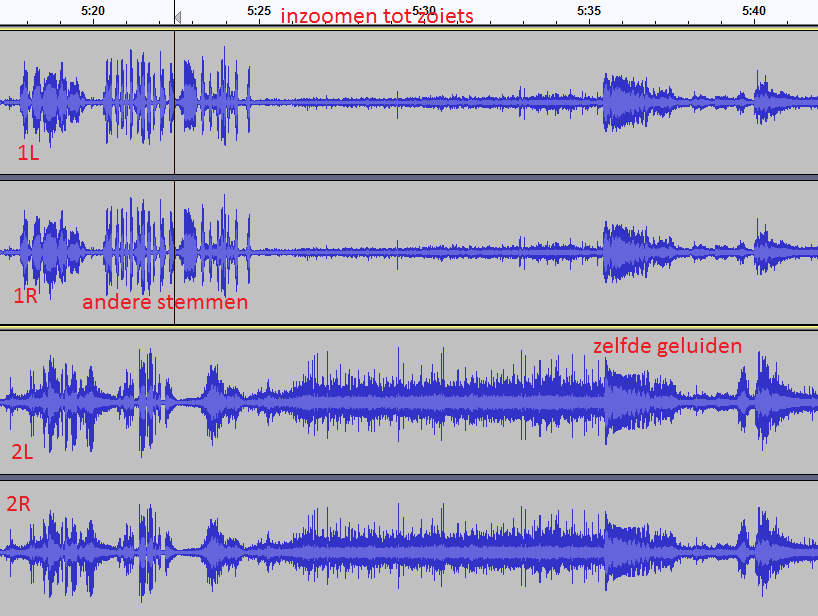

Jorn99 11 juni 2021 gestart 11 juni 2021 gestart (aangepast) Ik heb een dvd gekocht met daarop de wedstrijd Nederland - Bulgarije uit 1974 met Nederlands commentaar, opname van een VCR band. De beeldkwaliteit is erg matig. Ik heb deze wedstrijd ook met Engels commentaar, daar wel perfect beeld. Ik heb geprobeerd om de audio met het NL commentaar onder het beeld van de Engelse uitzending te plakken, maar het gevolg daarvan is dat het beeld en geluid naarmate de 1e helft vordert niet meer gelijk loopt. Weet iemand misschien hoe ik dit op kan lossen? Ik heb geen professionele edit programma's, ben er ook maar spordisch mee bezig. Weet iemand misschien een goed gratis programma of een gratis trial (zonder watermerk)? Hieronder de vergelijking tussen de VCR opname en de uitzending van ITV. 11 juni 2021 aangepast door Jorn99 afbeelding toegevoegd Quote

Koen 12 juni 2021 gepost 12 juni 2021 gepost (aangepast) Ik doe dit geregeld in Audacity. Dat de beide sporen geleidelijk uit elkaar gaan lopen lijkt bij analoge (amateur)dragers normaal te zijn, dat is bij mij in ieder geval zo wanneer ik eenzelfde VHS twee keer laat lopen. Ik synchroniseer in Audacity als volgt. Inladen geluid dat bij het beeldbestand hoort (sporenpaar 1). Inladen geluid dat ik eronder wil leggen (sporenpaar 2). Synchroniseren aan het begin. Eerst grosse modo gelijk leggen, daarna geleidelijk verder inzoomen voor het steeds fijnere werk. Even geteld, op het einde ben ik ongeveer 14 x ingezoomd. Zolang je een echo hoort is het niet goed. Als de sporen zo goed als gelijk liggen, is het bij mij zo dat ze elkaar een beetje beginnen op te heffen (tegenfase?) en het geluid zachter wordt. Ga naar het einde van het bestand. Zoom opnieuw zeer sterk in en sleep het tijdsverschil tussen beide sporen aan. Hierna: Effect -> Change speed. In het dialoogvenster dat verschijnt, zie je de 'selection length'. (Dat is in normale gevallen bij twee verschillende VHS-transfers iets van enkele milliseconden per uur.) Selecteer het volledige tweede sporenpaar. Hierna: Effect -> Change speed. Geef de gewenste 'New Length' in, om het tweede paar met de gewenste tijdsduur langer of korter te maken. Daarna zou het moeten kloppen, maar bedenk dat er vele redenen zijn waarom synchroniseren in dit geval extra aandacht zou kunnen vragen. Om te beginnen past een voetbalwedstrijd natuurlijk met geen mogelijkheid op een enkele VCR-band dus je hebt minstens één bandenwissel en laten we er even vanuit gaan dat die niet op exact dezelfde manier verwerkt is als bij de Engelstalige opname. 😛 En VCR heeft nu ook niet meteen de naam de makkelijkst afspeelbare drager te zijn dus wie weet wat er allemaal op de achtergrond gebeurd is met het bestand dat je uiteindelijk in handen gekregen hebt. En om dan twee opnames van een voetbalwedstrijd, met verschillende commentaarsporen en verder vooral wat onduidelijk geroezemoes van publiek perfect te synchroniseren lijkt me nog niet zo eenvoudig. Als bovenstaande methode niet zo wil lukken kan je ook voor de eenvoudige maar wat minder correcte aanpak kiezen om sterk ingezoomd door je sporenpaar te lopen en om de zoveel minuten in het tweede paar kleine hapjes weg te nemen of bij te plakken (dat laatste kan gewoon met ctrl + c/ctrl + v) om het in grote lijnen gelijk te houden. Verloopt het natuurlijk wel een klein beetje, maar met name als er nogal wat plotse verschillen opduiken kan dat wel makkelijker zijn. 🙂 Deze uitleg is gebaseerd op Audacity 2.1.3. (Dat is een vrij oude versie, ik hou het daarbij omdat de 'notch filter' het in recentere versies bij mij niet goed doet. Die heeft voor dit verhaal verder geen belang.) Tot slot moet je natuurlijk ook voor jezelf weten dat je wurkfloow om beeld en geluid nadien weer samen te voegen op zich ook geen synchronisatieproblemen geeft... ik weet niet wat voor bestand je Engelstalige opname is, maar bijvoorbeeld h.264 (courant bij mkv en mp4) samenvoegen met een ander geluidsspoor gaat niet altijd even best (je kan het desgewenst voor je gaat samenvoegen wel converteren naar wat anders). 12 juni 2021 aangepast door Koen Quote
