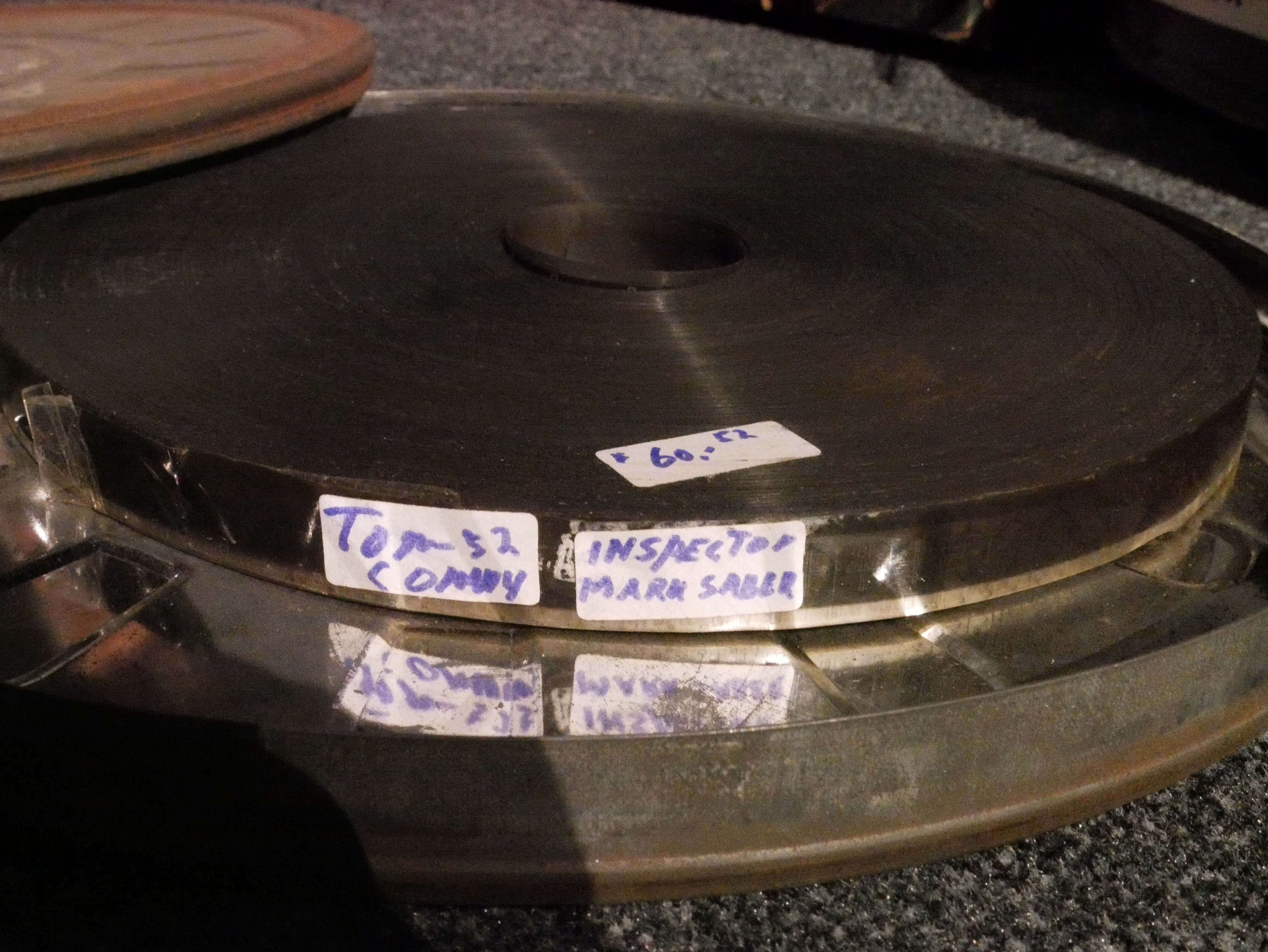

Die losse geluidsband is inderdaad perfotape/sep-mag... zo te zien aardig kromgetrokken en waarschijnlijk ook verzuurd (vinegar-syndrome)... als het briefje klopt dan staat het geluidsspoor echter ook op de filmrol als optisch geluid en is er dus geen man overboord. (Hoewel in theorie de perfo beter van kwaliteit zou zijn als hij nog goed was :)  ) Gelukkig ook dat ze in 2 aparte blikken zitten, anders was de film vrijwel zeker ook aangetast geweest.
Dit lijkt uit het "oude" NCRV-archief/gebouw te komen aan de witte tape met opschrift te zien :)
Het is overigens geen telerecording denk ik... ik vermoed filminlassen :)

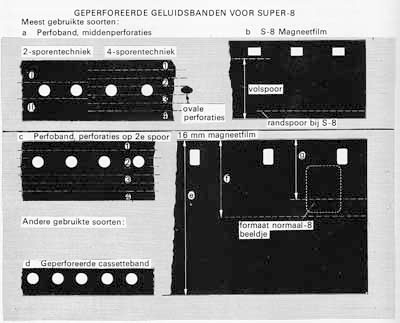

(Ik doe de uitleg nu even uit het blote hoofd... vergeef me als het niet 100% correct is) :)
Perfotape (of Perfo... de gangbare naam voor de sep-mag geluidsband) is qua materiaal in deze periode meestal acetaat (net als de film) en is net zo breed als de film, 16mm en hetzelfde geperforeerd.
De audio werd inderdaad opgenomen op 1/4-inch magneetband met een nagra die gekoppeld was aan de filmcamera (zodat het geluid ten allen tijde synchroon liep met het beeld, ook als bijvoorbeeld de cameramotor ietsje trager of sneller ging lopen doordat de batterij leeg raakte of omdat de magneetband iets oprekte door de opwikkelkracht), de filmklap was dan om het synchrone beginpunt te markeren. Voor montage werd die 1/4-inch magneetband vervolgens overgeschreven naar perfo, die (doordat de perforatie gelijk is aan de 16mm filmrol) dus ook altijd synchroon loopt met het beeld. Op de montagetafel werden vervolgens de filmrol en geluidsrol gelijkgelegd op de filmklap en vervolgens lag de gehele filmrol synchroon met het geluid op elk beeldje van de film. Men kon vervolgens dus op het beeldje nauwkeurig monteren met geluid.
Een kopie van sepmag naar optisch is (als de optische track inderdaad op dezelfde filmrol kwam) inderdaad alleen mogelijk met een nieuwe print, mogelijk is wat aangeboden wordt in de marktplaatsadvertentie het bronmateriaal (dus nog zonder de optische geluidsstrook). Dat kan ik net niet zien op de foto's.
Dit zou bijvoorbeeld gedaan kunnen zijn om de film te kunnen projecteren met geluid (maar 1 rol en makkelijker af te spelen).
Omdat perfotape vaak van acetaat is is deze ook gevoelig (zelfs nog wat gevoeliger dan actetaat-film) voor het azijnzuur/vinegar-syndroom en daardoor ook het krimpen van de perfotape (vandaar ook de kromtrekking...). Bij Beeld en Geluid zijn er een aantal films waarvan alleen de perfo zo verzuurd is dat het nu dus een "stomme" film is geworden....geluid is niet meer afspeelbaar.
Verzuring is eigenlijk niet te voorkomen, het is wel te vertragen door goede opslagcondities, ventilatie en het scheiden van te ver verzuurde blikken (want het gas dat bij verzuring vrijkomt kan andere acetaatfilms ook weer aantasten). Als het eenmaal begonnen is kun je het ook niet meer stoppen (dan rest dus alleen het maken van een nieuwe kopie van de film op bijvoorbeeld polyester-materiaal om de film te behouden).

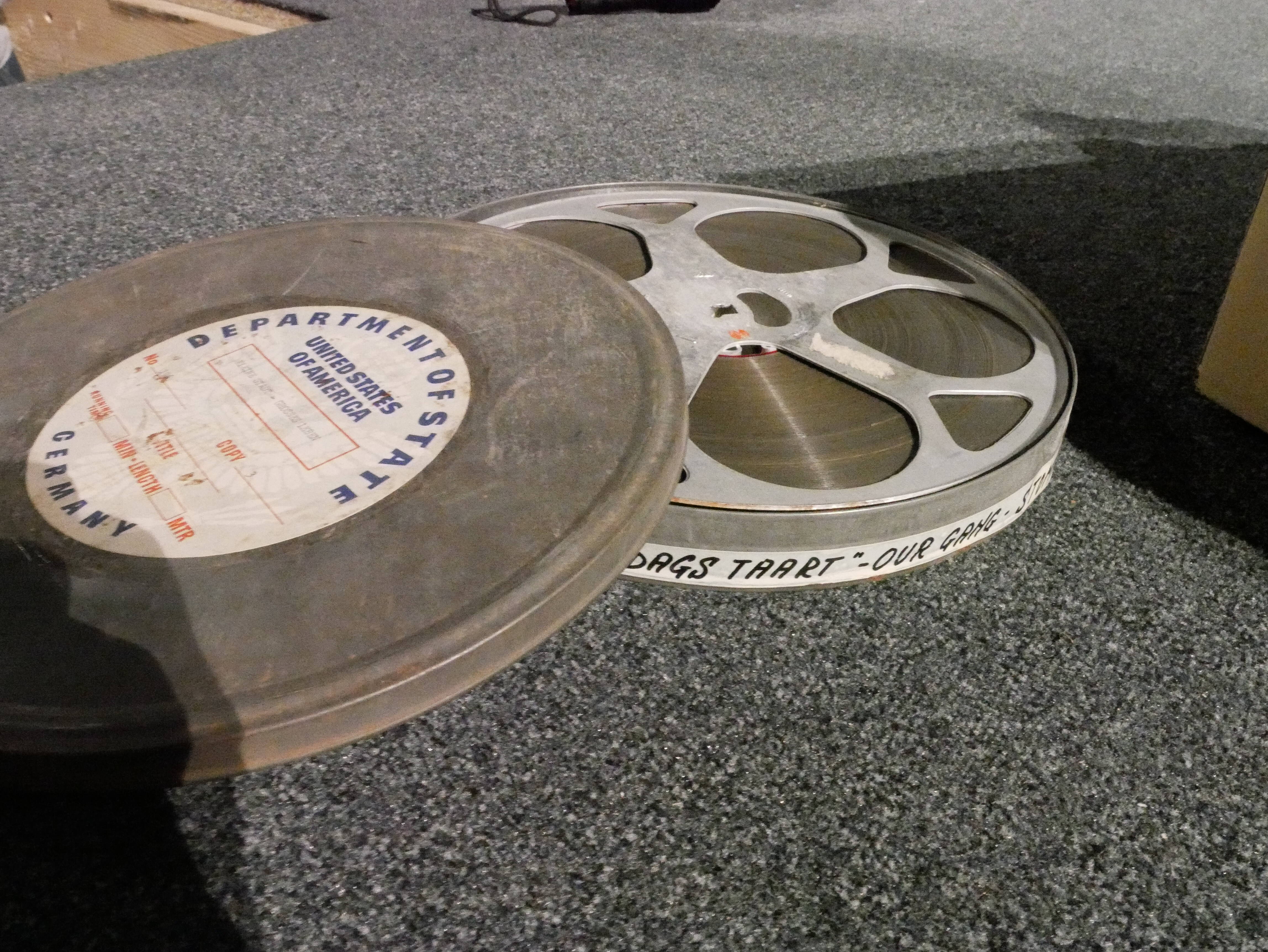

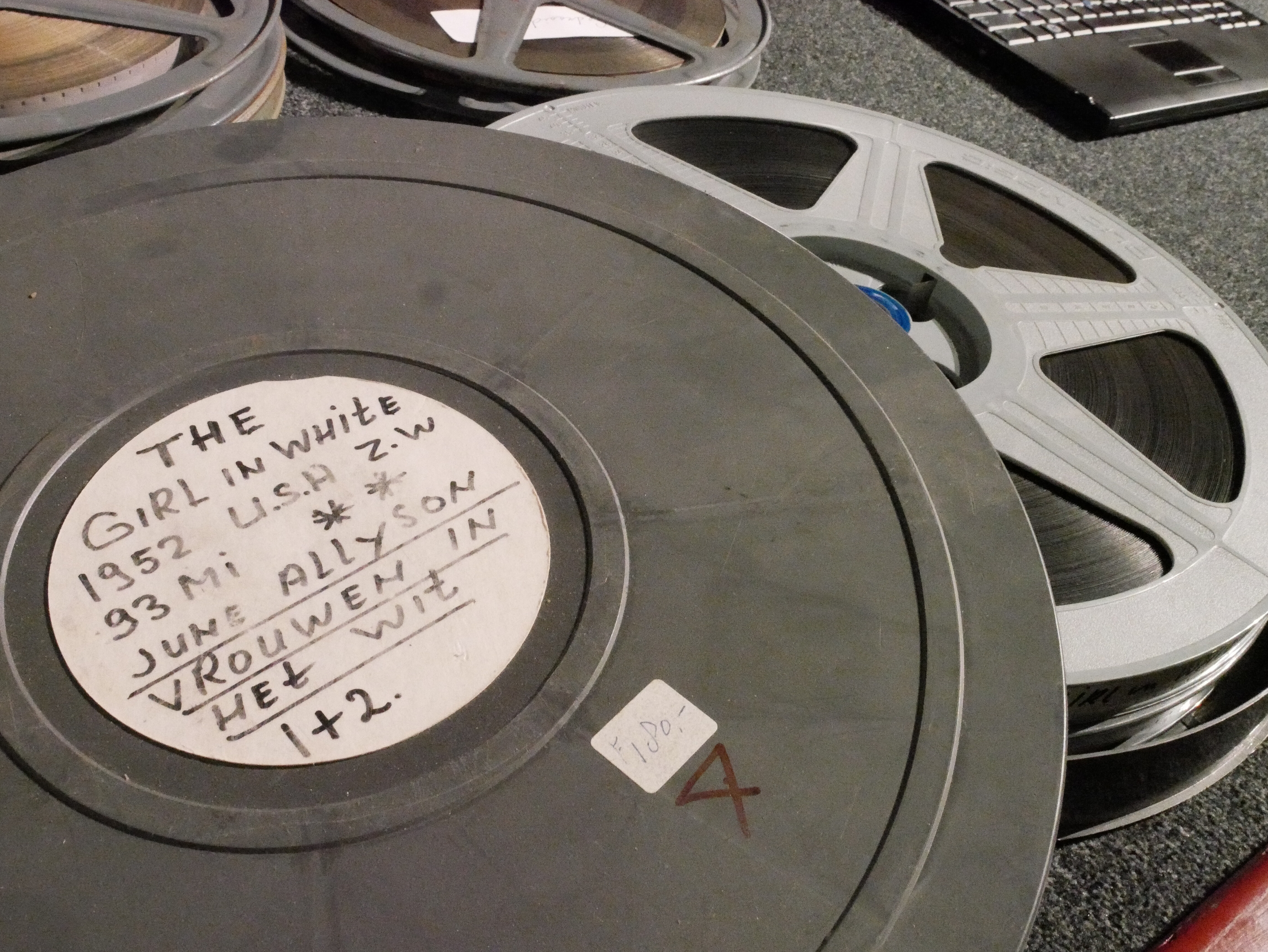

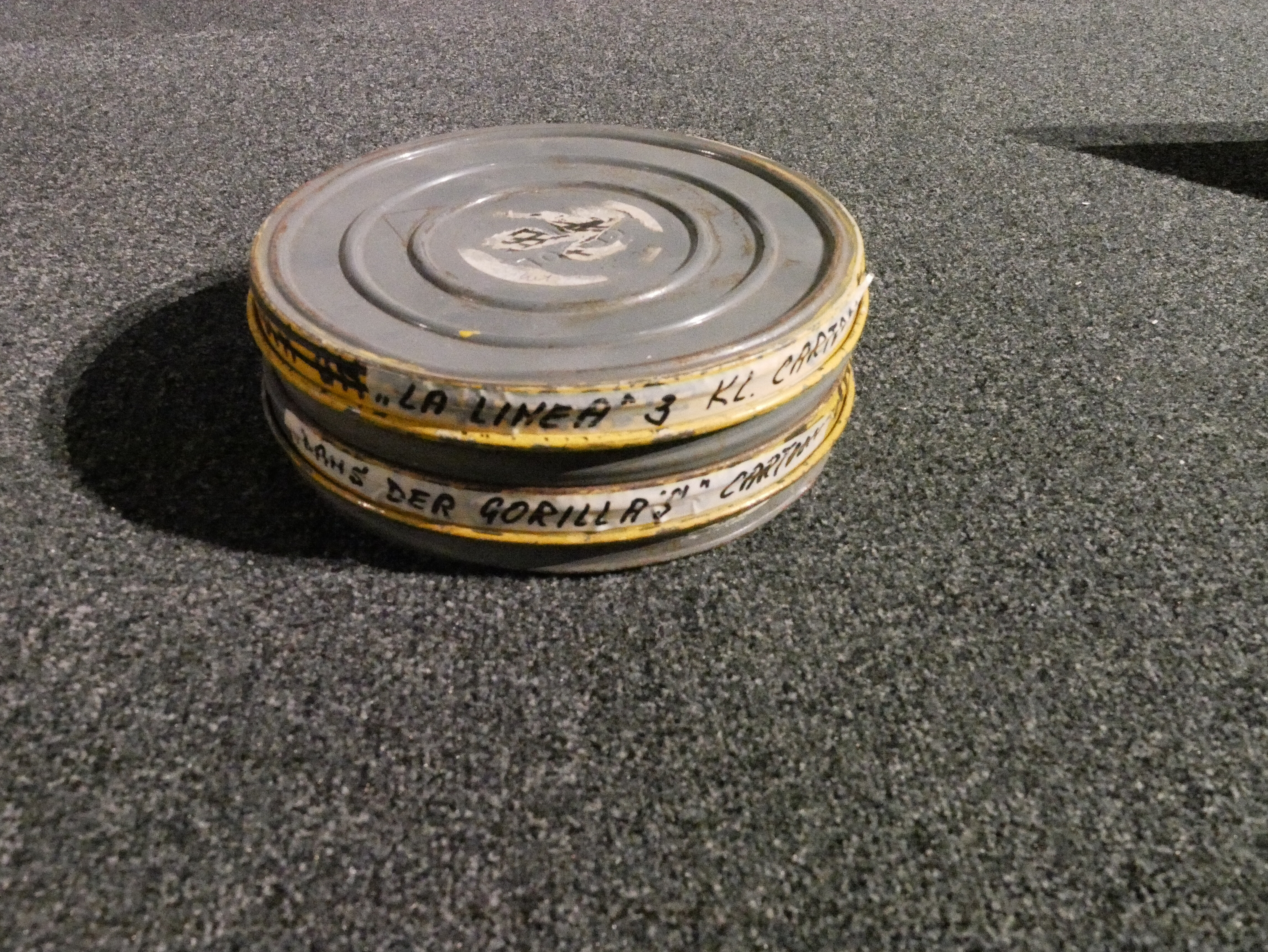

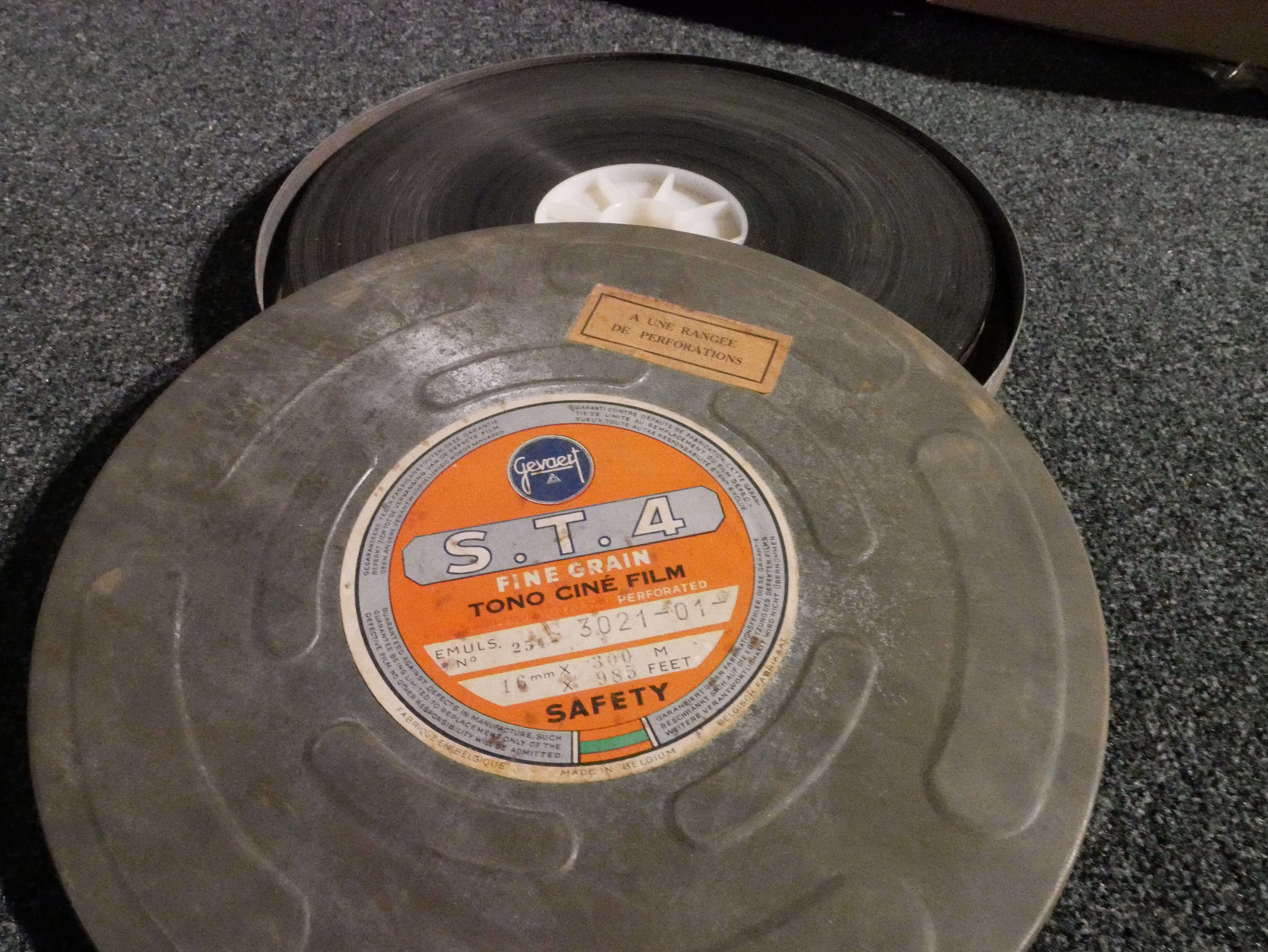

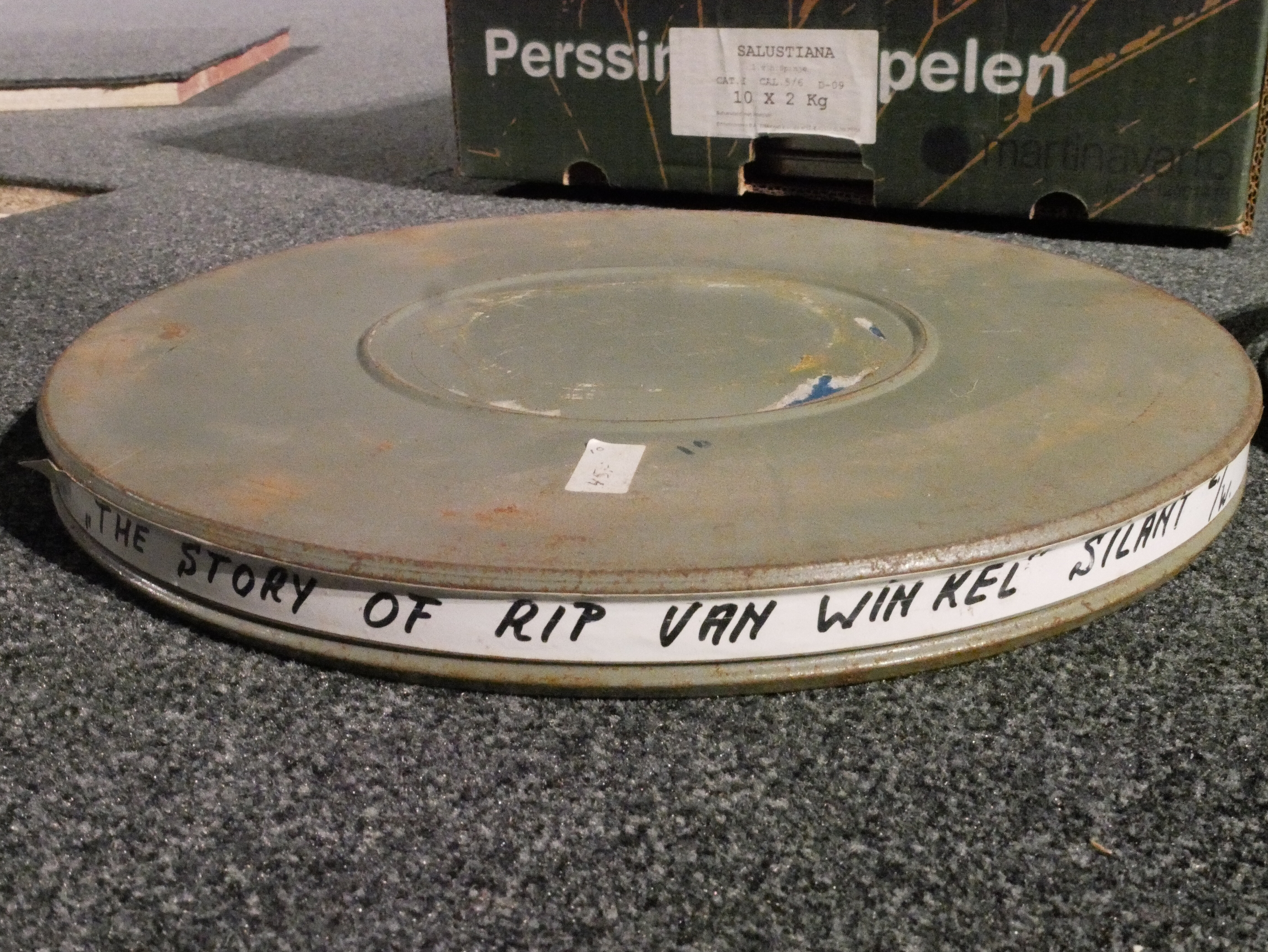

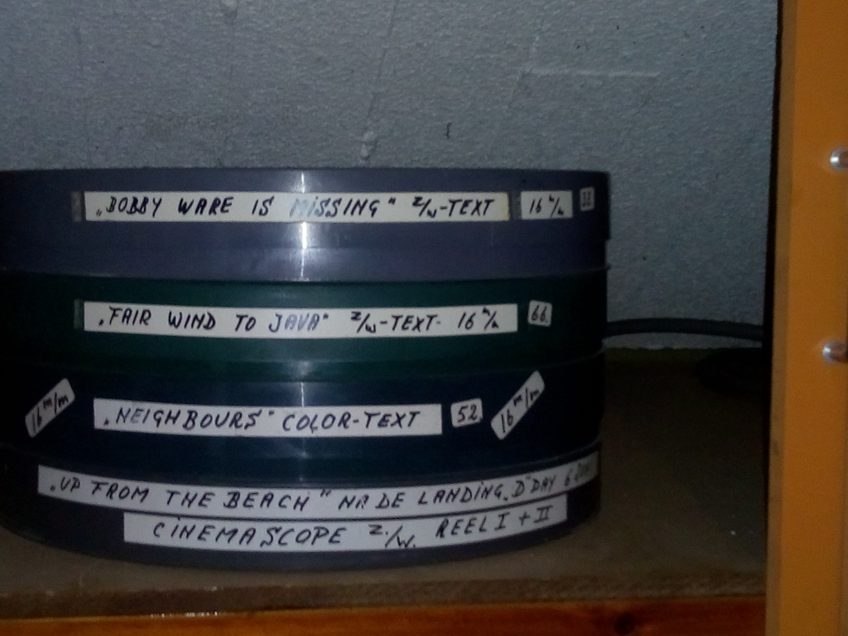

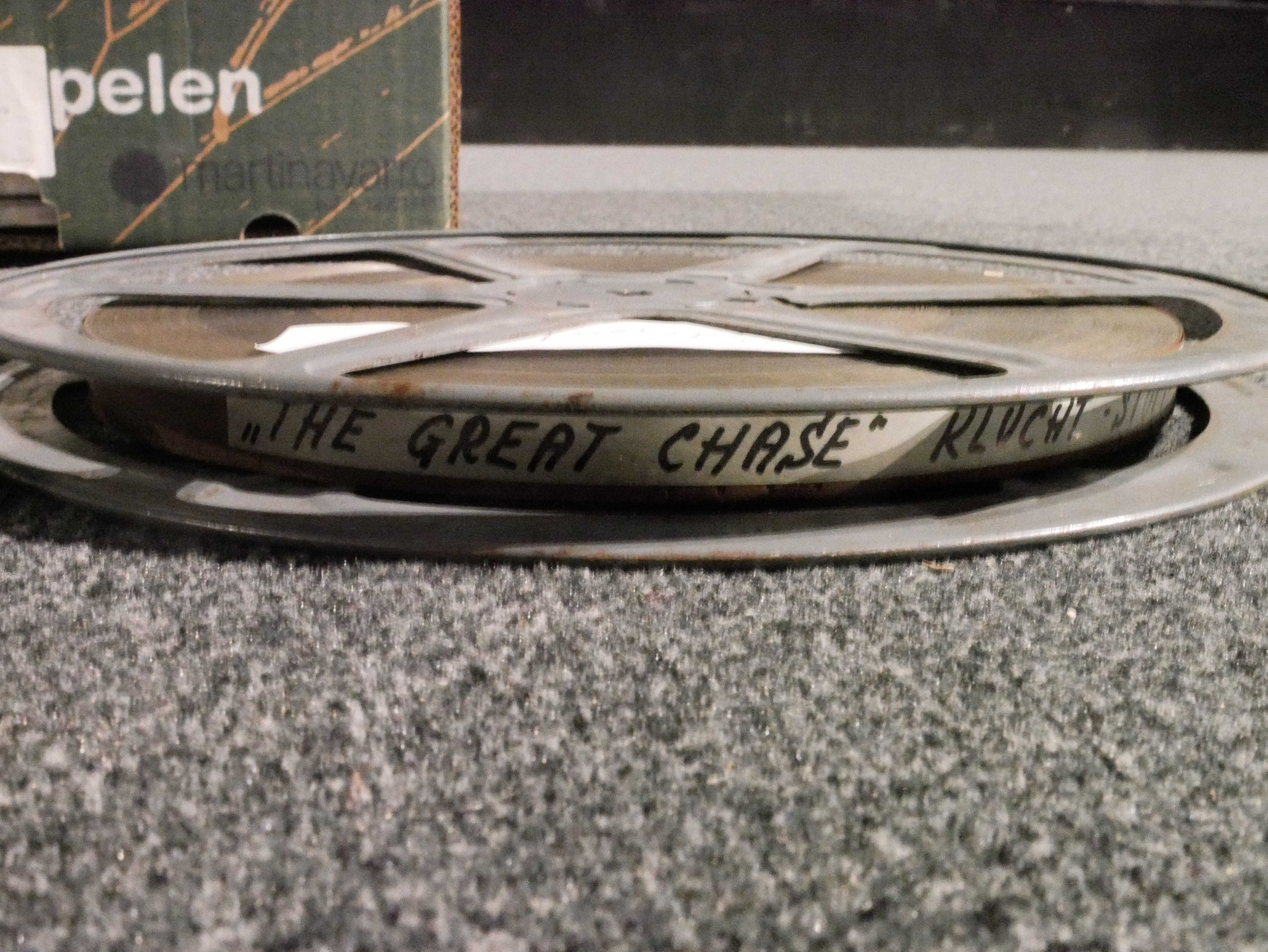

Achtergebleven moet ik iets nuanceren.
Ik weet niet alles, maar even grofweg het verhaal.
Het filmhuis in Den Helder zat vroeger op een andere locatie dan nu (dichter bij de marinehaven) en daar was een vrijwilliger Hans van der Molen. Een filmverzamelaar. Hij schijnt ook in die tijd thuis of in een garage ofzo films te hebben gedraaid. Onder andere soft-erotiek, voor onder andere mariniers. Dat ging dus verder buiten het filmhuis om en was misschien zelfs al voor die tijd, die details ken ik niet. In elk geval had hij vele films, vele projectors en vele andere spullen.
Mijn collega (die er nog altijd werkt), tevens mentor van het filmhuis was goed bevriend met deze Hans van der Molen. Toen Hans op sterven lag heeft collega Gerard beloofd dat alles een goede plek zou krijgen.
Na het overlijden van van der Molen zijn ze al zijn spullen gaan uitzoeken. Het schijnt in elke kamer gelegen te hebben, overal, tot op het plafond. En een garagebox. Niet alleen films, maar ook klokken. Tot in de badkamer aan toe klokken.
Dit is zo'n mooi verhaal, het is jammer dat er geen beelden zijn, anders had ik er graag een documentaire over gemaakt. Enfin.
Er kwamen uit die garagebox ongelooflijk veel blikken met films. Heel erg veel 16mm en nog veel meer 35mm. En een heel groot deel was nitraatfilm. Deze films heeft collega Gerard namens Hans en het filmhuis geschonken aan Eye. Ze hebben twee busjes vol met films die kant op gebracht. Het hele verhaal heeft op de site van Eye gestaan, maar of het is verplaatst, of verdwenen.
Er is gelukkig nog een archive-capture van, het begint hier: https://web.archive.org/web/20190418032328/https://www.eyefilm.nl/en/notes-from-a-nitrate-beginner
en dan hier: https://web.archive.org/web/20190418022453/https://www.eyefilm.nl/en/finishing-the-van-der-molenmanshanden-collection-findings-and-conclusions
Een deel ervan was geen nitraat, maar gewoon "moderne" film. Daar is een deel van achtergebleven in het filmhuis. Een aantal van die films zijn waarschijnlijk weer afkomstig uit de oude bioscoop Tivoli in Den Helder, blijkbaar zijn er een aantal speelfims toen niet terug naar de distributeur gegaan. De film Schatjes! zat nog netjes in een aantal aktes in aparte blikken. Ik heb die samen met een andere collega Cor aan elkaar geplakt. Helaas is Cor door dementie nu niet meer in staat in het filmhuis te helpen, maar hij heeft me wel opweg geholpen met het plakken van aktes tot een complete film.
Ik heb alle 16mm en 8mm die er nu nog ligt gedocumenteerd, foto's, een sheet met wat wat is etc. Daar ben ik even ingedoken, op 35mm ligt er o.a.:
Carosello Napolitano, Fanny Hill
Op 16mm:
The story of Rip van Winkel
De snoepwinkel Mac. Sennet Klucht
The great chase Klucht
The girl in white 1952 USA
Inspector Mark Saber
Van erts tot rail (Ned. Titels)
D'iberville episode Le Transfuge
Flores
Indie
6 Zweedsen in een Tiroler pensionaat
6 Blondjes in de Alpen
Beichte Einer Liebestollen
In Gasthaus Zum Scharfen Hirschen
Adventures of a plumbers mate
Bobby Ware is Missing
Fair Wind to Java
Neighbours
Up From The Beach
Coming Home Baby
Born Erect
Treasure blues (Klucht)
Brand op tankers (Fire fighting on tankers)
Der lange Weg zu neuen Apfelsorten
Inert gas systems
En zelfs de One flew over the cuckoos nest-variant uit Nederland: Te gek om los te lopen. Niet doorheen te komen trouwens. Staat op 2 spoelen.

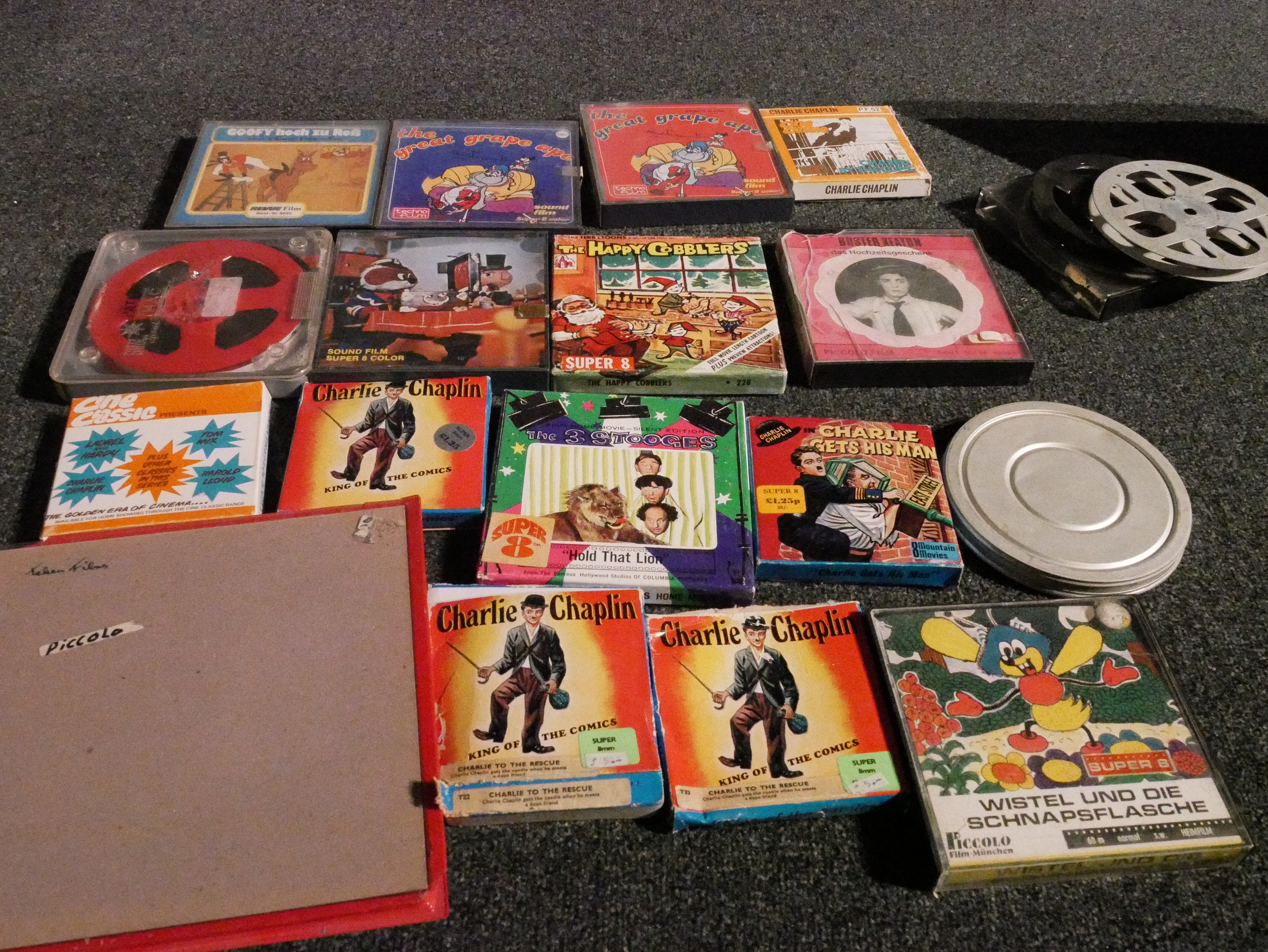

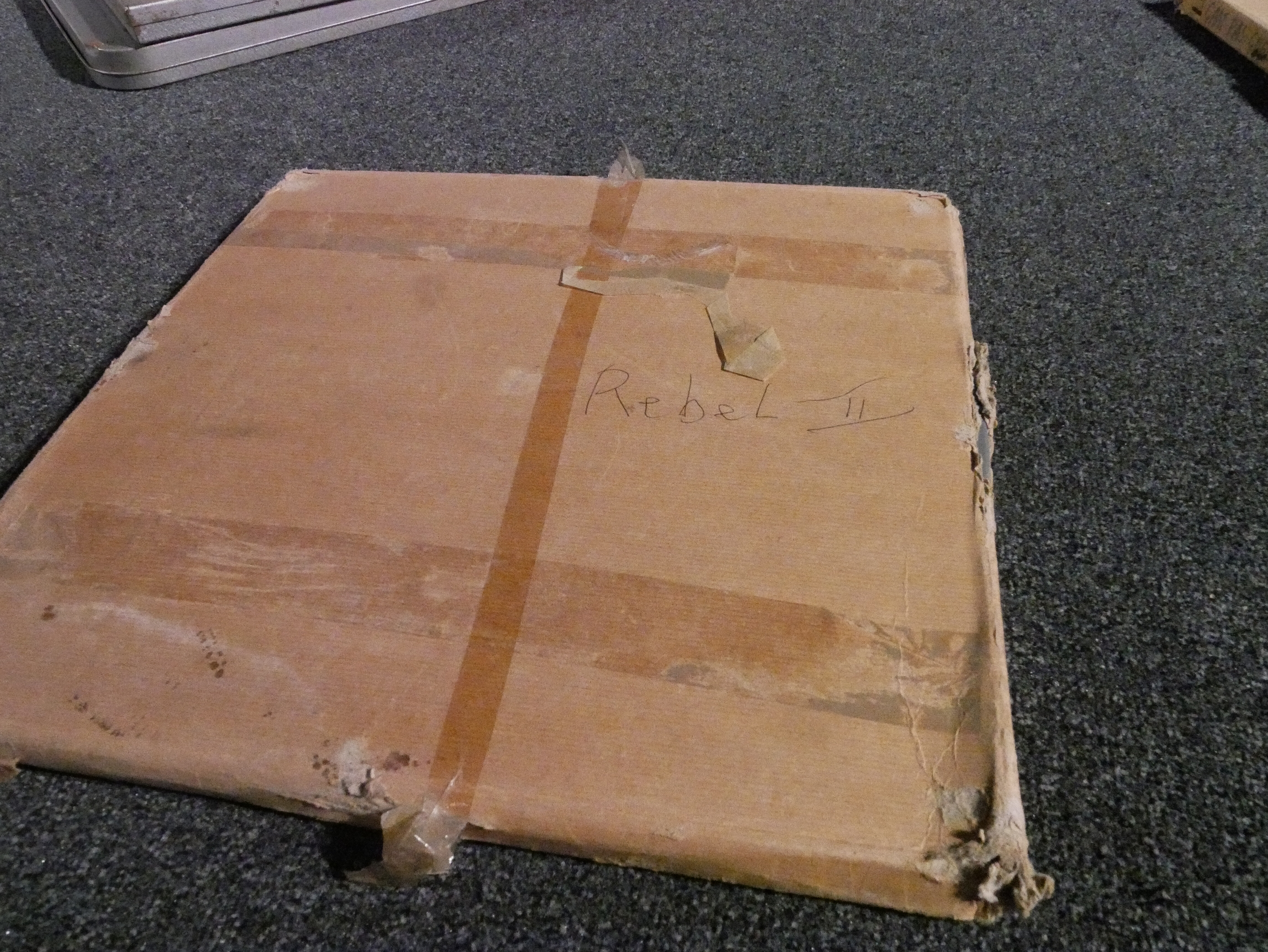

Een paar van de foto's die ik maakte, waar ook weer wat 8mm bij zit:
Ons aller @samba-boy heeft me hier ook nog mee geholpen, om alles uit te zoeken.

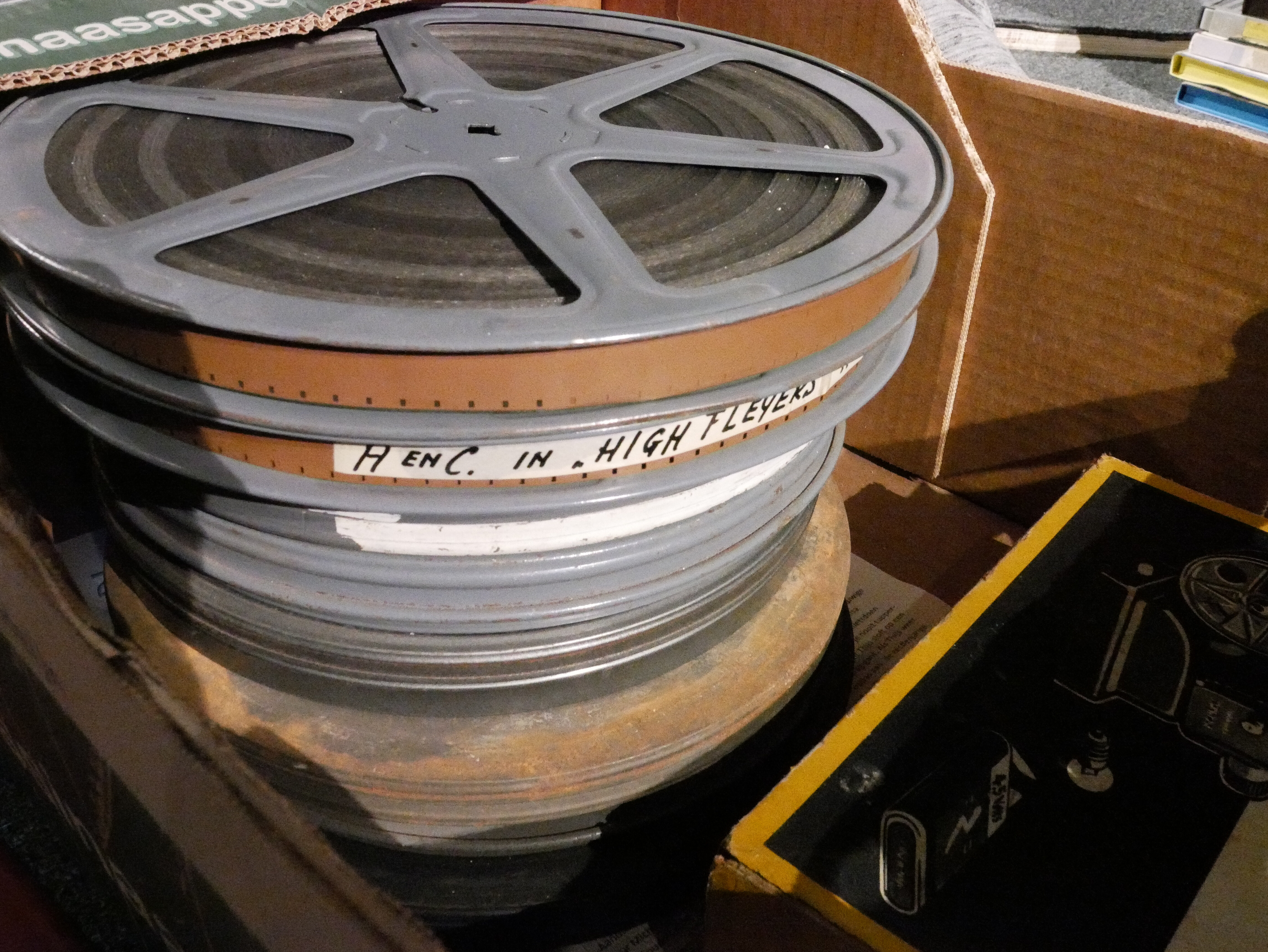

Ah ja, dat verklaart wel veel. Zitten best enkele bijzondere vondsten tussen. Tussen de porno door is "Neighbours" '52 dan weer een spraakmakende kunstfilm. Sowieso veel uit de vroege jaren vijftig. Treasure Blues is uit 1953 waarschijnlijk, ook niet gek. Rip van Winkle moet een stomme film zijn van voor WOI.
Kan het zijn dat het Wheeler & Woolsey zijn in High Flyers (op de laatste foto)?
Mark Saber zag ik laatst nog ergens voorbij komen...
15 minuten geleden, Spiny Norman zei:
Ik heb die films zelf niet bekeken verder, alleen vastgelegd wat er ligt op dit moment. We hebben ook voldoende werkende projectoren, zelfs een omgebouwde 16mm met Xenonlamp en speciale lens zodat je hem veel groter kunt projecteren, van Hokushin.
Heel interessant, dank je. Ik leer weer wat bij, bv. dat perfo perfo heet, en dat dat dus (minstens een deel van de tijd dat het bestond) wel degelijk op filmmateriaal werd geproduceerd. Je ziet de logica in van een geluidsdrager met dezelfde perforaties als de film, maar het lijkt me wel omslachtig om dan telkens de oorspronkelijke 1/4" naar perfo te kopiëren, en dat terwijl ik ook wel eens 1/4" met (andere) perforaties gezien heb (bolletjes in het midden, ik denk om te gebruiken in combinatie met een dia-apparaat). Je gaat je afvragen of men niet een perfo-systeem had kunnen ontwikkelen dat rechtstreeks op de Nagra paste en dat voldeed om later bij filmmontage te gebruiken... kan je toch weer een stap in het productieproces overslaan.
Dus: de snelheid van de Nagra paste zich aan aan die van de filmcamera? Had ik ook geen idee van. Ik dacht tot nu toe: klapper aan het begin, en als de boel later uit sync begint te lopen dan heb je pech. 😛 't Is natuurlijk wel zo dat 'takes' op film (als je van een 'take' kunt spreken bij reportagewerk dan, ik vind het vreemd aanvoelen) meestal vrij kort zijn. Maar goed, beide toestellen koppelen is eigenlijk wel een fijn idee, hebben ze toch aardig gevonden destijds.
Gokje wagen? Omroep had enkel film plus sepmag, iemand wilde een kopie die makkelijk af te spelen zou zijn bij een vereniging of iets dergelijks, slaagde erin de bronmaterialen los te priegelen bij de NCRV, liet een kopie maken met comopt en vergat naderhand de brondragers terug te brengen... zoiets?

13 uur geleden, Koen zei:
Volgens mij is pefotape juist 1/4", maar dan met gaatjes in het midden. Ik heb zulke tape, daar staat het geluid op van Op hoop van zegen (incl alle takes etc.), voorbeelden in een ander topic.
Maar kan heel goed zijn dat de "16mm magneetfilm" ook perfotape werd genoemd.
Het is de variant met gaatjes in het midden die ik een keer ben tegengekomen. 🙂 Hoe het precies zit met de benamingen weet ik niet.
