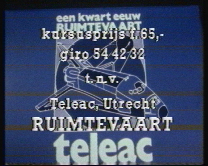

T4600C 24 april 2021 gepost Auteur 24 april 2021 gepost Het zijn oude opnamens, maar als iemand een betere capture denk te kunnen maken wil ik wel 1 band opsturen. Ik ben nog aan het experimenteren met de beste capture. Ik gebruik een Panasonic DMR-ES15 als pseudo-TBC om het beeld recht te trekken, geen trillnde lijntjes meer. Alleen als passthrough in het signaalpad, niet om de opnamen mee te maken. Hellaas heeft die een probleem, hij introduceert namelijk grijze balken in donkere en blauwe stukken van de opnamen. Deze zijn niet te zien als ik de DMR-ES15 oversla. Ik weet niet of dit een probleem is met alle DMR-ES15 modellen of alleen die van mij. Quote
djkoelkast 24 april 2021 gepost 24 april 2021 gepost Een dvd-recorder is geen TBC natuurlijk. Je zou voor een oud model tvONE AVT-8710 kunnen kijken (niet het recente model, dat heeft fouten) als je een simpele, niet al te dure TBC wil. Quote
T4600C 24 april 2021 gepost Auteur 24 april 2021 gepost 56 minutes ago, djkoelkast said: Een dvd-recorder is geen TBC natuurlijk. Je zou voor een oud model tvONE AVT-8710 kunnen kijken (niet het recente model, dat heeft fouten) als je een simpele, niet al te dure TBC wil. Daarom ook pseudo-TBC. De DMR-ES15 en ES10 als passthrough hebben een aantal TBC functies, maar niet alles. Wat ze in iedergeval wel doen is het beeld strak houden zodat er geen bewegende lijntjes meer zijn. Dit is goed te zien bij text, wat zonder DMR-ES15 erg trilt. Naar een AVT-8710 heb ik zitten kijken ja. Een van de goedkopere TBCs, volgens mij had of het zwarte model of het groene model fouten? 1 van de twee. Wellicht moet ik die kant op als de poormans DMR-ES15 toch te veel artefacten meebrengt. Quote

Koen 27 april 2021 gepost 27 april 2021 gepost Ja, in je voorbeeldafbeelding zijn die balken inderdaad duidelijk te zien. Een echte verklaring heb ik er niet voor, je zou gaan denken dat de DVD-recorder kritisch is op een of ander element in het signaal... maar ik ken te weinig van de achterliggende techniek om deze gedachte uit te diepen. Wel fijn trouwens dat jij gain etc. kunt configureren, dat gaat niet met de eenvoudige software die ik gebruik. Misschien toch eens verder kijken, als ik er de tijd voor vind... Ruwe opnames bijhouden lijkt me een fijn idee! Dat de WinTV-kaart het alsnog prima doet is best mogelijk hoor, ik heb er dus geen rechtstreekse ervaring mee en kon enkel melden dat kaarten die (ook) tuner zijn, niet in alle omstandigheden ideaal zijn. Maar helemaal prima als ze voor jou setup keurig werk levert! Quote
