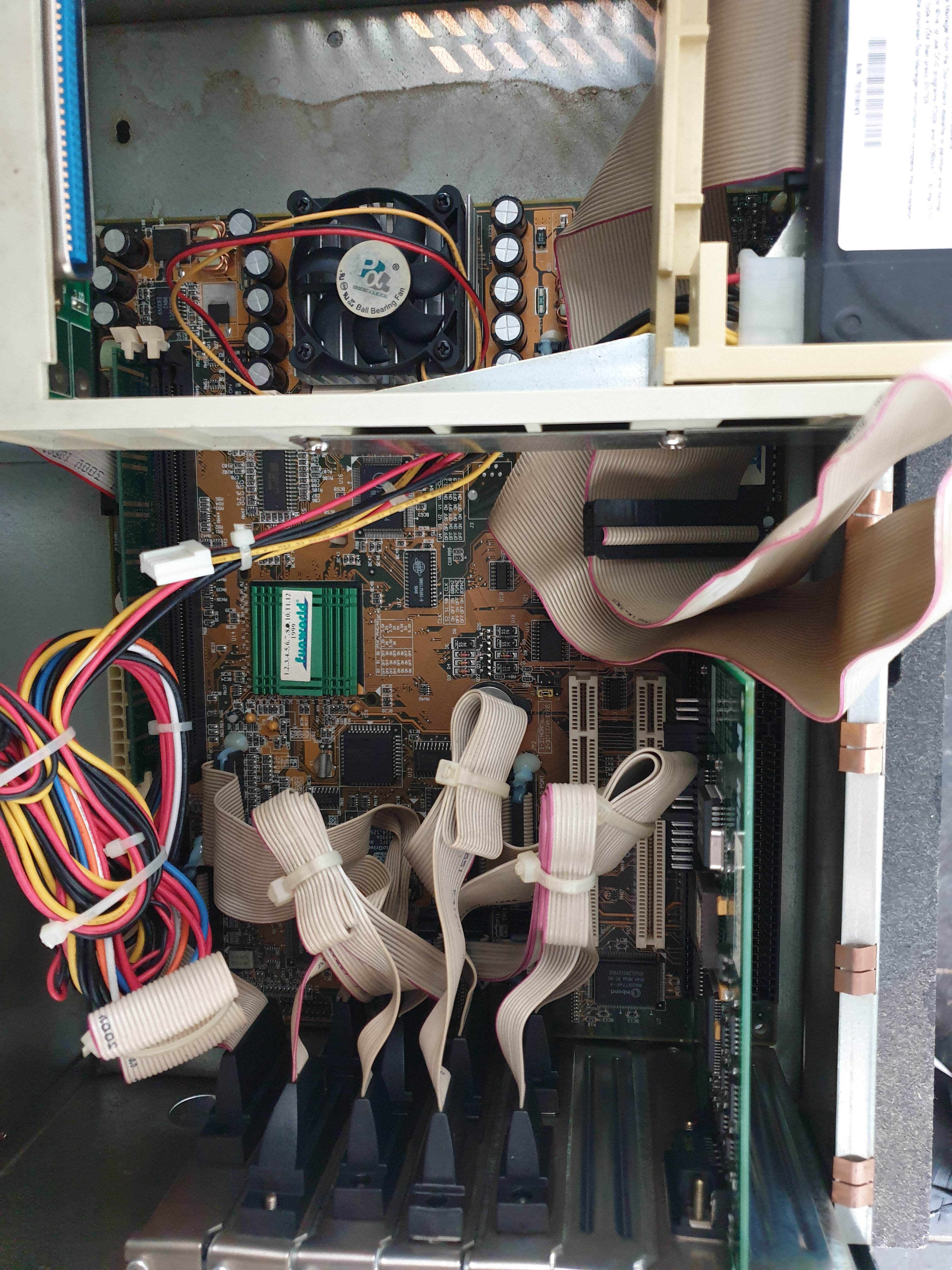

jorisee 5 april 2021 gestart 5 april 2021 gestart Ik heb een Photoplay Master uit 1999 van zolder gehaald. Als ik hem aan zet gaat alle verlichting aan. Alle ventilatoren draaien. Als ik de monitor aansluit op mijn laptop geeft hij beeld (alhoewel vreemd door ik denk een verkeerde resolutie ofzo) maar niet als ik de kast gewoon start. Het scherm flitst wel even. CPU fan draait. Ik heb er een LCD monitor aan geprobeerd te hangen maar die zegt dat er geen signaal is (of dat het signaal niet voldoet aan het bereik van het display). CMOS batterij vervangen. Er hangt een kleine flatcable los die op het mobo zit achter het RAM. Er zit een kloddertje lijm op dus ik denk eigenlijk dat hi eerder wel vast zat. De HD die er in zit een Seagate met een Funworld (June 2000) stickertje erop. Het is een SATA schijf. Heeft er iemand nog een idee wat ik kan proberen? Quote

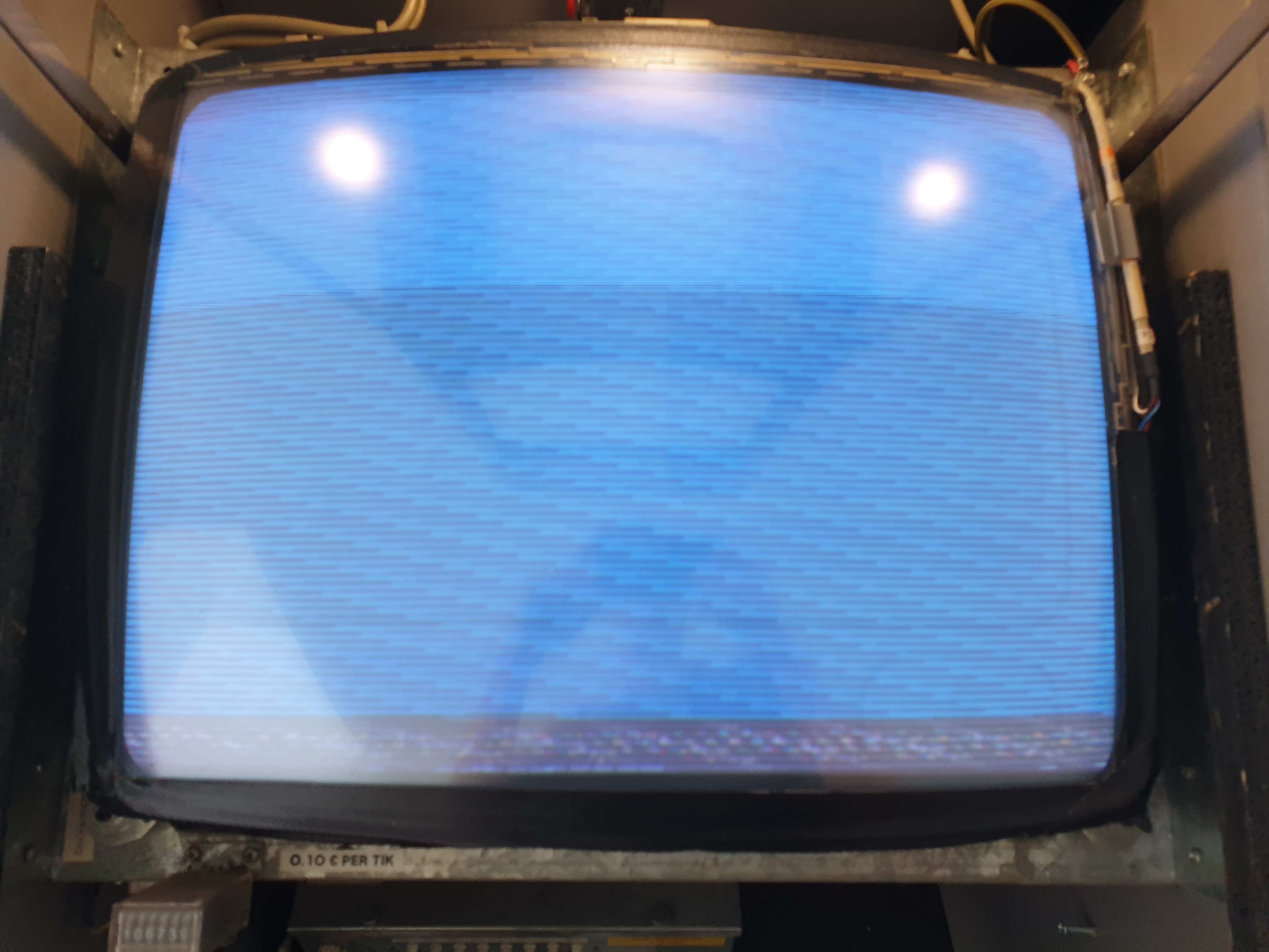

jorisee 5 april 2021 gepost Auteur 5 april 2021 gepost En een foto van wat het scherm doet als ik hem aan mijn laptop hang op 800x600 met 60hz Quote

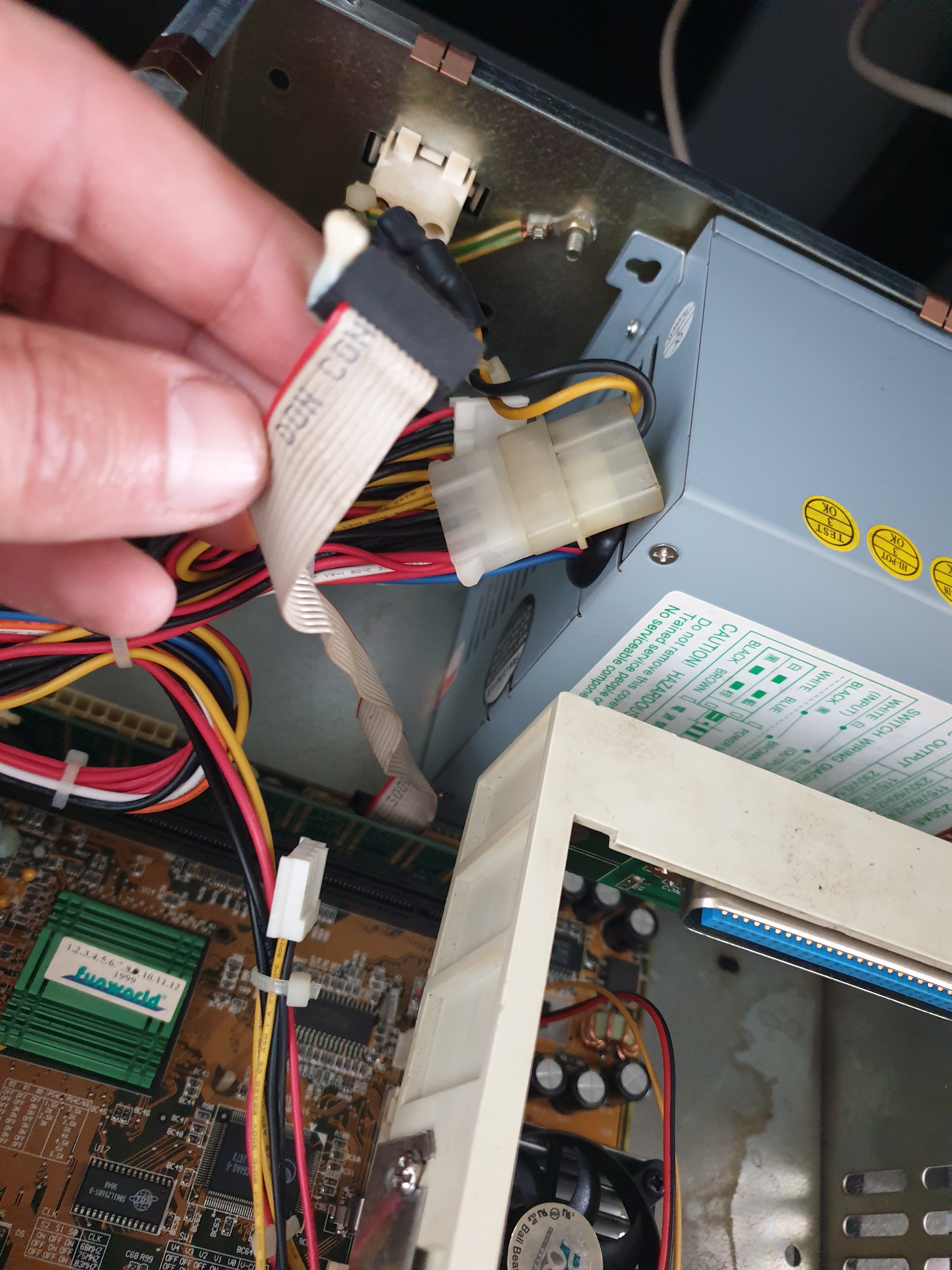

Spiny Norman 5 april 2021 gepost 5 april 2021 gepost Lijkt net alsof dat moederbord geen stroom krijg? Kabel van de voeding zit er niet op? Die losse kabel lijkt van een soort compoortje? Gebeurt er iets (piepjes ofzo) als je opstart zónder HDD? Maar goed, ik heb maar één keer zo'n ding opengemaakt, dus ik weet er niet al teveel vanaf. Quote
jorisee 7 april 2021 gepost Auteur 7 april 2021 gepost Volgens de documentatie van het mobo is dat kabeltje voor een fan. Het mobo krijgt stroom want de cpu fan draait. Ook brandt het LEDje op de touchscreen pci kaart. Quote
Spiny Norman 7 april 2021 gepost 7 april 2021 gepost OK, mobo kan op AT óf ATX... dat is dan verklaard. Het is alleen niet echt een ventilatorkabeltje... Opstarten zonder hdd al geprobeerd? Quote
djkoelkast 7 april 2021 gepost 7 april 2021 gepost En haal alles eens los van het moederbord. Geheugen, processor, kaarten etc. Druk eventuele DIP-chips aan (bios bijvoorbeeld) en zet alles weer terug. Quote
