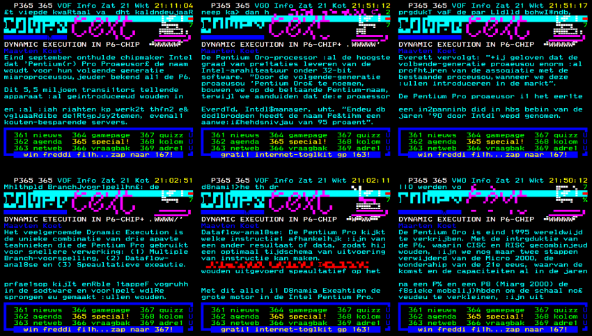

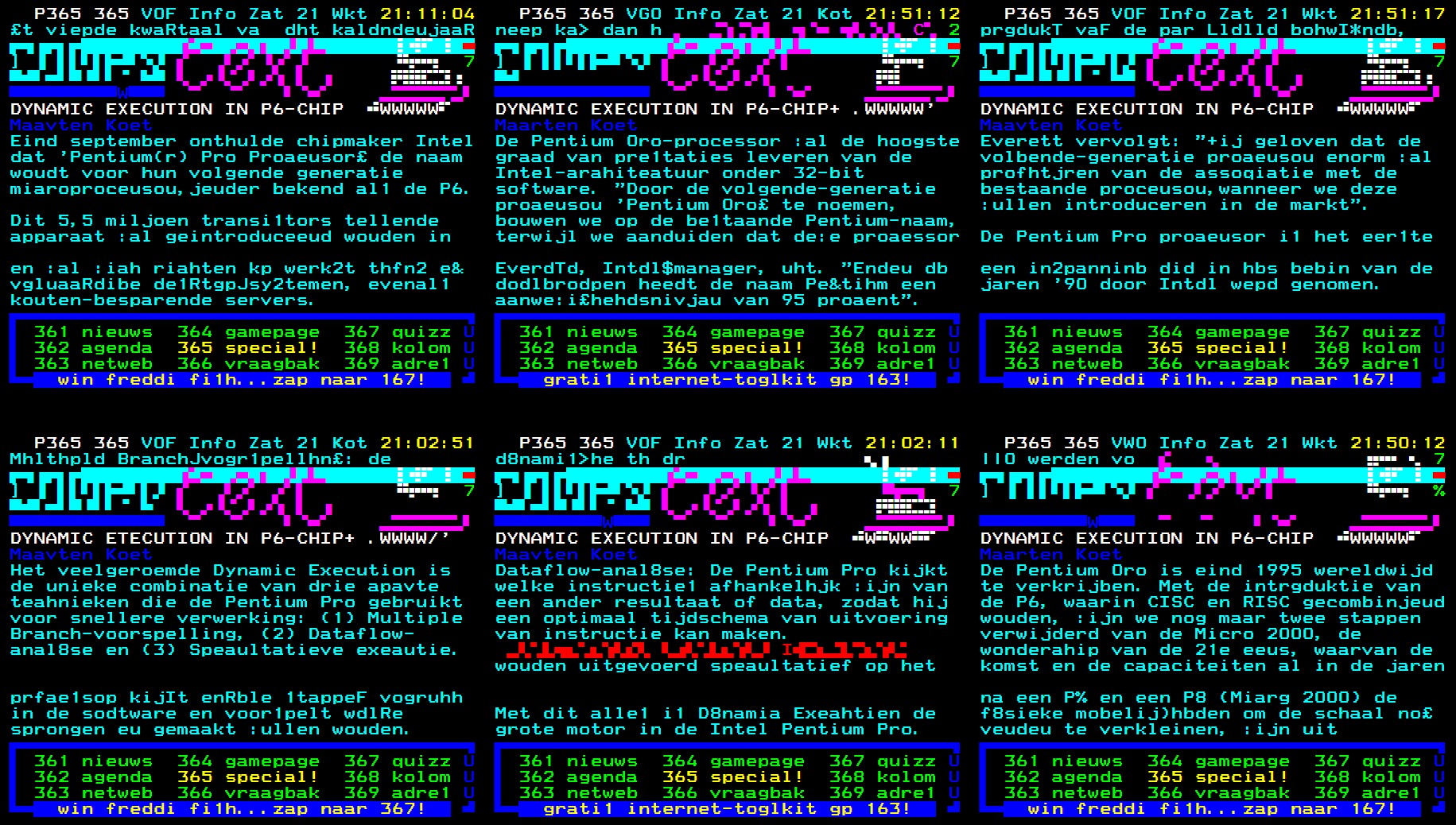

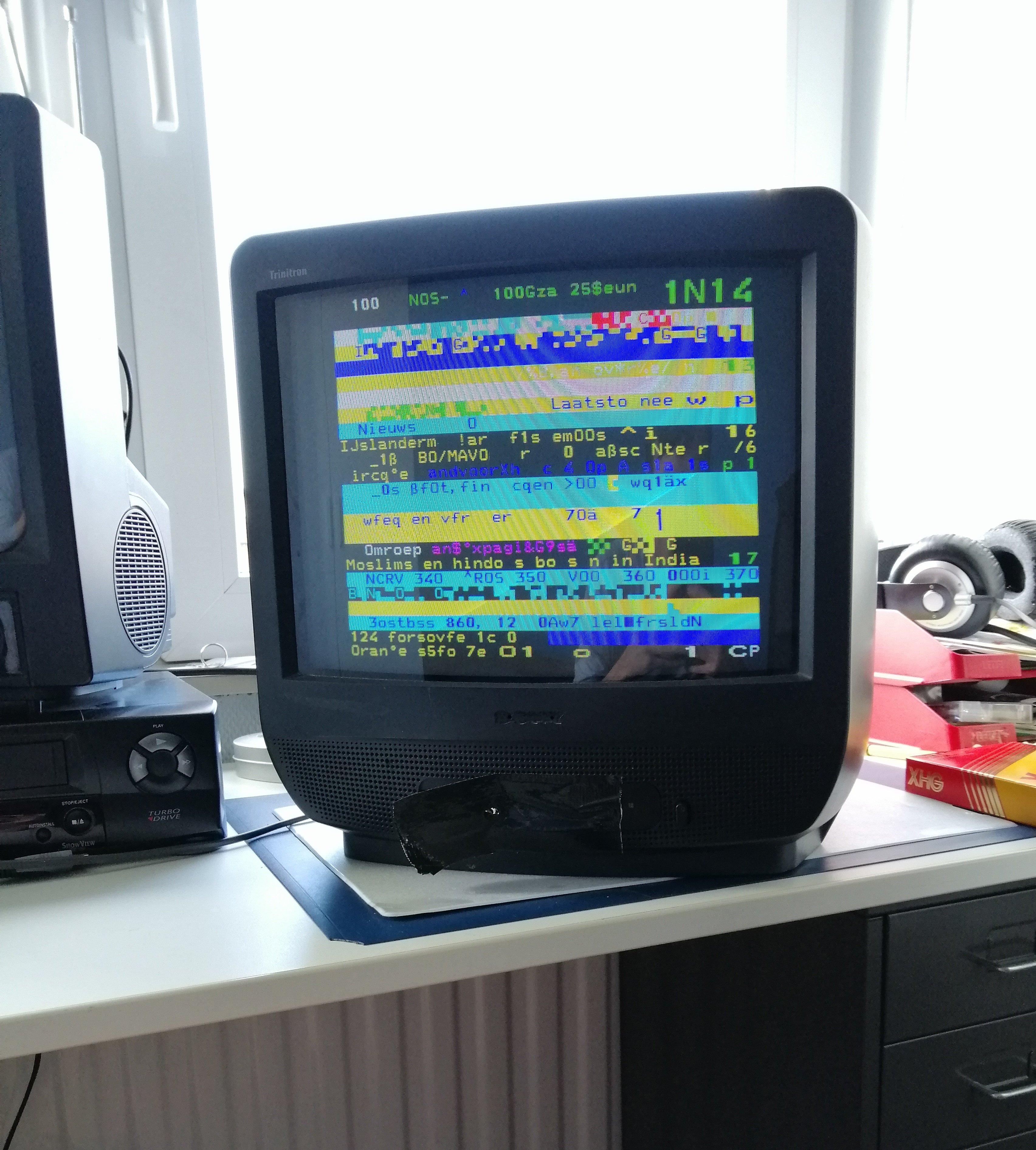

Jorn99 3 november 2020 gestart 3 november 2020 gestart (aangepast) Naar aanleiding van dit topic (onder de foto) ben ik zelf ook eens gaan experimenteren met het oproepen van teletekst tijdens het afspelen van een VHS opname. Bij de meeste banden krijg ik niet veel meer te zien dan de datum en tijd (ook als ik de band een tijdje laat lopen). Paar maanden geleden met een band uit 2004 lukte het enigszins, ik kreeg pagina 100 redelijk goed te zien. Net nog eens geprobeerd met een band uit 1988 en ik kreeg zowaar iets te zien! Twee redelijk goed leesbare nieuwsberichten van pagina 100 die na een paar seconden al tevoorschijn kwamen. Hebben jullie dit ook eens geprobeerd? En hoeveel pagina's konden jullie in zijn geheel oproepen? 3 november 2020 aangepast door Jorn99 Quote

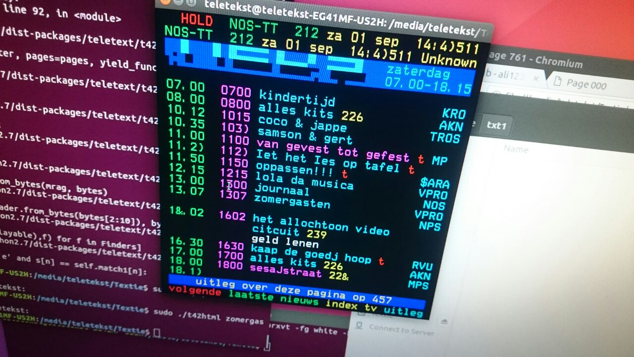

djkoelkast 3 november 2020 gepost 3 november 2020 gepost Ik heb er wel eens meer uitgehaald, maar dan eerst uren lang band digitaliseren en dat laten analyseren. Kost heel erg veel tijd, maar het kan wel. Quote
Jorn99 3 november 2020 gepost Auteur 3 november 2020 gepost Mooi hoor!! Digitaliseren en analyseren is te lastig voor mij, had dan ook niet gedacht om meer dan de datum en tijd in beeld te krijgen als ik de band gewoon op de tv laat afspelen. Als ik hem de volle 3 uur laat afspelen is er dan meer kans dat ik nog wat meer pagina's kan binnenhalen? Quote
djkoelkast 3 november 2020 gepost 3 november 2020 gepost Nee, want je 'verzamelt' het niet, je kijkt het alleen direct. Dus je moet net geluk hebben, beetje spelen met de scherpte van je recorder kan soms een beetje helpen. Teletext was nooit bedoeld om op te nemen, sommige recorders konden het wel redelijk. Je moet dus net mazzel hebben. Quote
Jorn99 3 november 2020 gepost Auteur 3 november 2020 gepost Geen idee op welke recorder die band uit 1988 was opgenomen eigenlijk, verklaart waarschijnlijk ook meteen waarom ik op de andere banden niet veel te zien kreeg. Die zijn opgenomen op hetzelfde model recorder als wat ik nu heb. Ik zal eens proberen om de scherpte van de recorder te veranderen, hoe kan ik dit doen? Quote
samba-boy 3 november 2020 gepost 3 november 2020 gepost 2 uren geleden, Jorn99 zei: Geen idee op welke recorder die band uit 1988 was opgenomen eigenlijk, verklaart waarschijnlijk ook meteen waarom ik op de andere banden niet veel te zien kreeg. Die zijn opgenomen op hetzelfde model recorder als wat ik nu heb. Ik zal eens proberen om de scherpte van de recorder te veranderen, hoe kan ik dit doen? Volgens mij gewoon spelen met de tracking van je tape in dat geval, en aansluitingen tussen VCR/TV zo kort en strak mogelijk houden. Geen ruis van andere apparaten, etcetera. Quote
djkoelkast 3 november 2020 gepost 3 november 2020 gepost En via RF aansluiten verhoogt de kans ook. Quote
Jorn99 3 november 2020 gepost Auteur 3 november 2020 gepost Bedankt voor de tips! Zal het straks eens proberen, had hem daarstraks via Scart aangesloten. Quote
Koen 3 november 2020 gepost 3 november 2020 gepost Ik geloof dat je bij zo'n Philips geen scherpte kunt aanpassen. Kan me voorstellen dat er verschillen zijn qua teletekstprestaties tussen verschillende recorders, maar dat is iets waar ik zelf nooit op gelet heb... Quote
