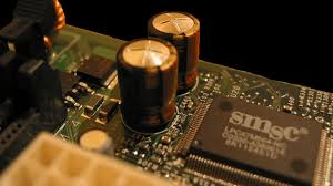

djkoelkast 27 juli 2020 gepost 27 juli 2020 gepost Op 27-7-2020 om 10:10, Nick Schipper zei: Moederboard: ASRock P4i65GV Expand Mogelijk zijn de condensatoren bol/lek. Asrock is ook gewoon een kutmerk trouwens, ik betwijfel of dit wel een origineel Photoplaymoederbord is. @T42 kom er maar in

djkoelkast 27 juli 2020 gepost 27 juli 2020 gepost Op 27-7-2020 om 12:06, Nick Schipper zei: Ja sorry heb er niet zo heel veel verstand van, maar baal er van dat hij nu defect is terwijl ik hem pas heb gekocht gewoon voor de fun. Wil hem graag weer werkend hebben. Expand Bekijk even of de condensatoren die op het moederbord zitten niet bol zijn. Als ze bol zijn dan moet je ze (laten) vervangen. Dat is bol, ze moeten recht zijn aan de bovenkant.
Nick Schipper 27 juli 2020 gepost Auteur 27 juli 2020 gepost Dat had ik inmiddels ook gezien op het internet. Deze zien er allemaal netjes uit en zijn niet bol.
