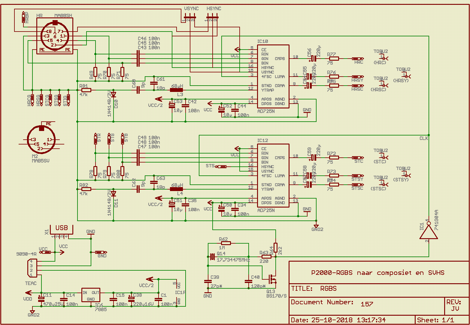

cancom 1 januari 2020 gepost 1 januari 2020 gepost De naam "blanka" heb ik ook gezien bij topic P2000T dus als je zegt "wat retroconsoles"... Rechtstreeks met alleen een kabel gaat inderdaad niet werken: b.v. de P2000T heeft 2 uitgangen, TV (coax) en RGB (DIN). Een VGA kan daarmee zo niks aanvangen, e.e.a. moet worden aangepast en omgezet. Nou zijn er wel converters bedacht zoals de GBS8220 maar die verzorgt enkel de video; ik neem aan dat je het hele pakket wil. Nou ja (long story short), na aardig wat gezoek/gewik/geweeg heb ik 't volgende erop gevonden: - de chip AD725 verzorgt de omzetting van 't videogedeelte van het signaal RGBS (zo heet dat) van de P2000T uitgangen: composiet en S-video - die gaat (gaan) via de Vasmon3 converter naar (opletten Integra) VGA daarbij gaat tevens 't audiosignaal van de P2000 naar een V3-audio-ingang Ik heb verder niet gekeken naar de TV=composiet uitgang van de P2000 omdat ik ten 1e de modulator allang eruit heb gemikt, ten 2e de beeldkwaliteit niet denderend is en ten 3e je daarbij dan ook nog de audio zou moeten "afsplitsen". Maak je keuze (doorhalen wat niet van toepassing is). Quote

cancom 3 januari 2020 gepost 3 januari 2020 gepost (aangepast) Dan is die AD725 een goede mogelijkheid want die is gemaakt voor de omzetting van RGB, al of niet met gescheiden sync, naar S-video en composiet. En die, naar keuze, dan weer naar een omzetter naar VGA. Misschien omslachtig maar tsja. 3 januari 2020 aangepast door cancom bijlage vergeten Quote
blanka 8 januari 2020 gepost Auteur 8 januari 2020 gepost Ik heb 2 van die AD725's besteld, ga eens kijken of ik er wat mee kan. Op zich is RGB naar S-video ook prima. Quote
