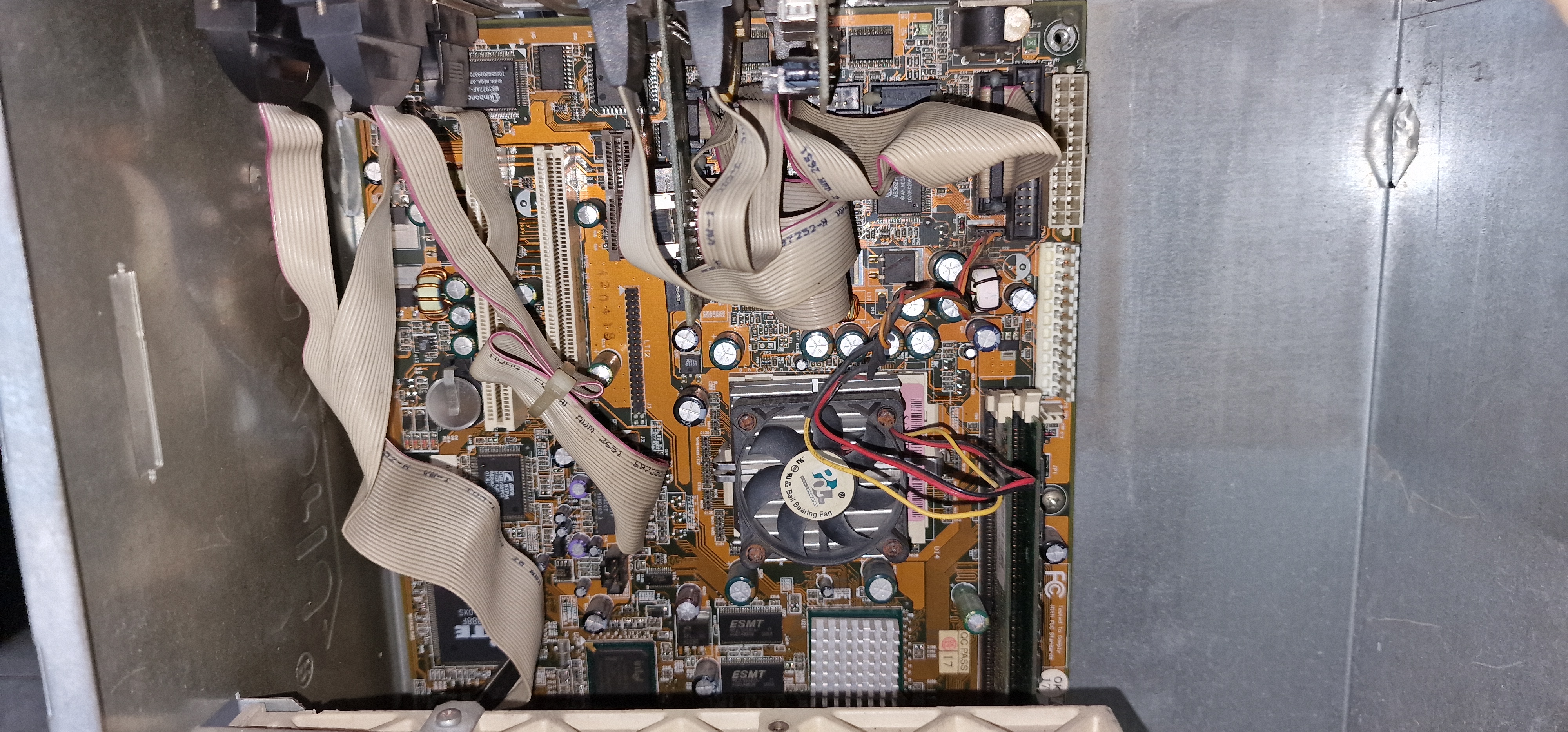

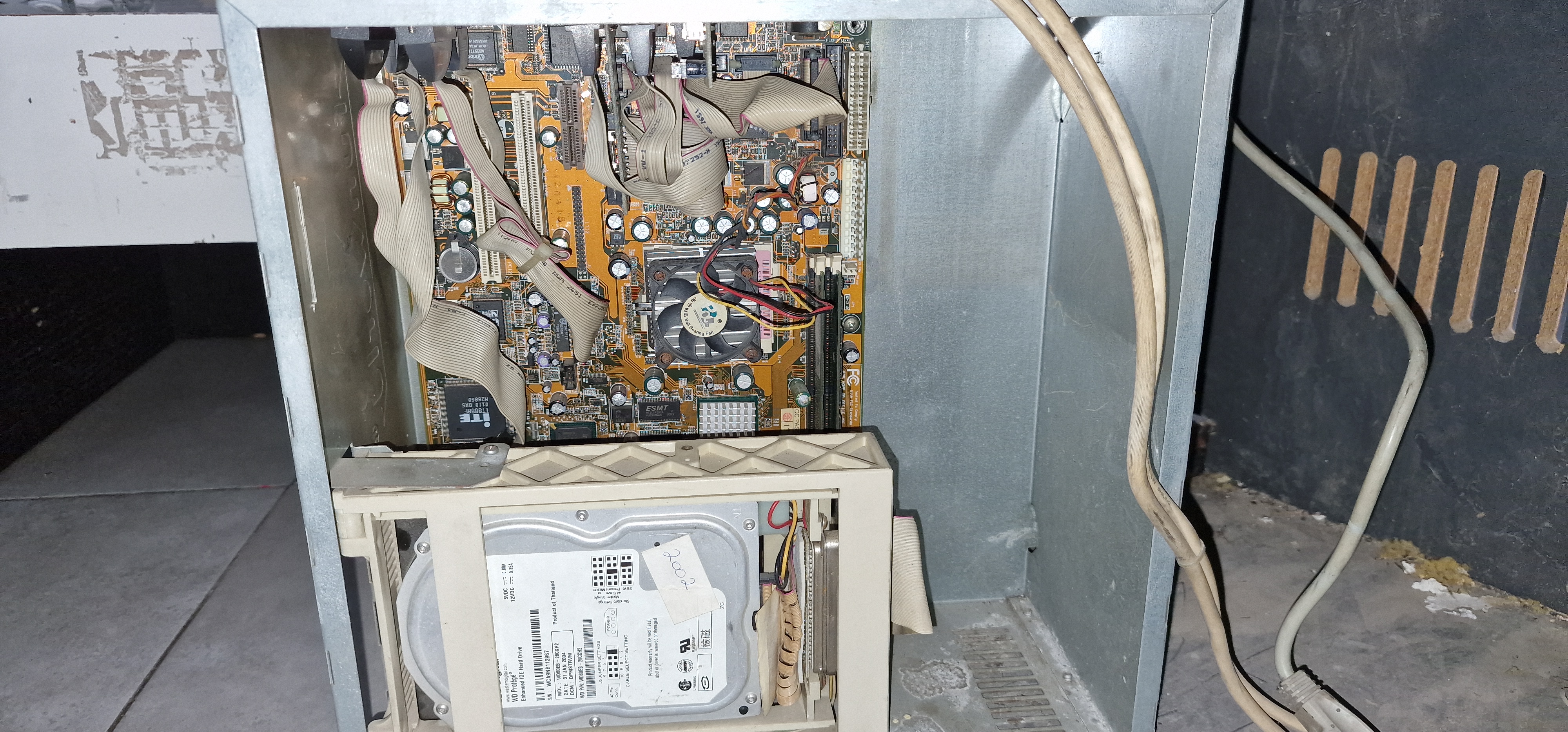

Hallo Djkoelkast,
Zoals verzocht stuur ik een aantal foto's mee van de bios instellingen en een foto van het moederbord wat er in zit. De I/O instellingen had ik al gevonden op het forum.
Het ledje van de touch brand altijd, ook las ik het scherm aanraak...klopt dat ?

Hoi DJ.
Zo beter?  Ik heb zojuist de bios in default gereset. Maakt niets uit qua werking.
Gr Harrie
