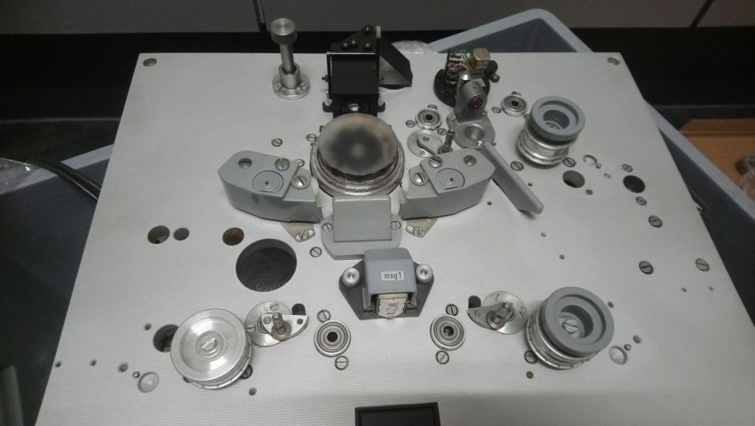

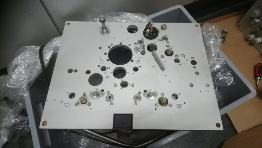

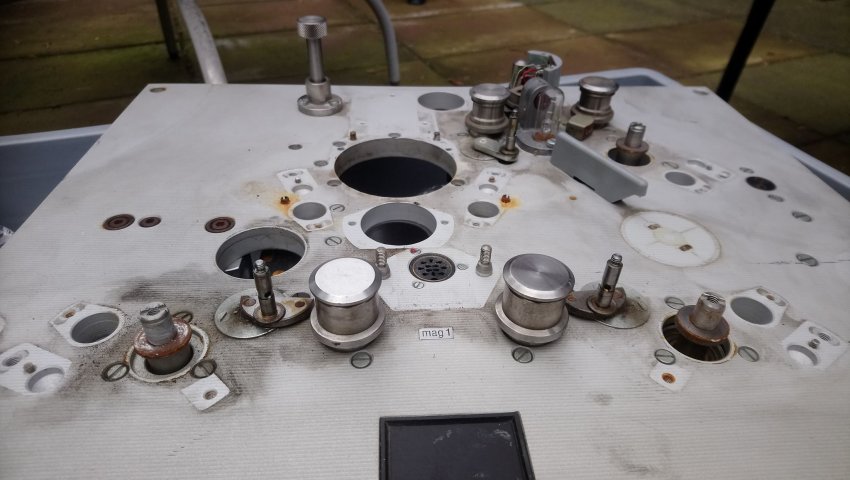

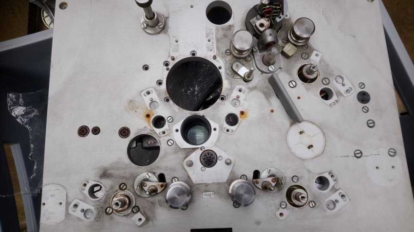

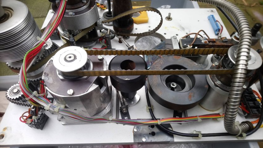

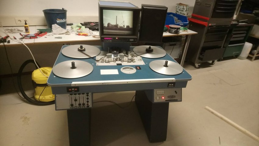

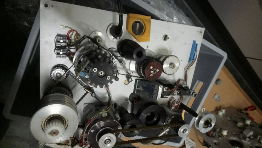

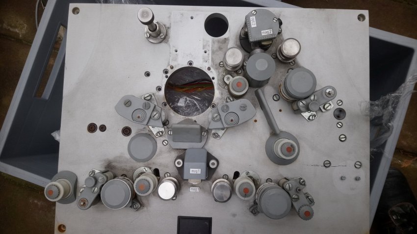

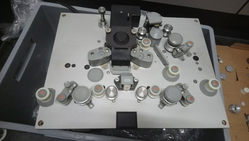

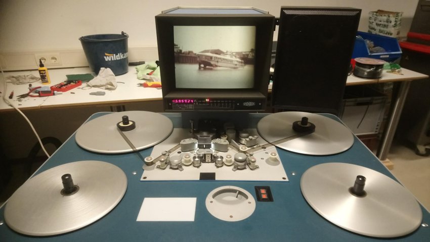

Integra 30 maart 2019 gestart 30 maart 2019 gestart Laatst opgehaald voor mijn werkgever. Dit 150 kilo kleine (ja, dit is een kleintje) tafeltje had 8 jaar geleden voor het laatst gelopen. Daarna verwaarloosd weggezet, nat geworden en beschadigd. Het houten blad was gescheurd, speaker front vol deuken en nog erger, het loopwerk flink roestig en zat muur vast. Eerst dus de tafel volledig gedemonteerd. Blad hersteld en speakerfront uitgedeukt. Daarna het frame schoongemaakt, alle bekabeling nagelopen (één van de DIN bussen was van een print afgebroken.... Daar zat behoorlijk herstelwerk aan.) Schoteldragers gedemonteerd en schoongemaakt. Drupje olie, nieuw vet en nieuwe lagers en weer monteren in het frame. Toen het bovenblad weer op het frame gezet. Het loopwerk was niet meer helemaal compleet en een aantal onderdelen te slecht om te redden. Gelukkig zijn hiervoor nog onderdelen te krijgen! Vuil, roest en narigheid! Uit elkaar zie zooi en schoonmaken! En weer opbouwen, deels nieuwe onderdelen. Zelfs de lagers zaten vast! En dan natuurlijk het loopwerk in het blad hangen en hopen dat het werkt! Na alle snaren omgelegd te hebben (alles loopt op één motor die in het frame hangt) en alle bekabeling doorgetrokken en aangesloten konden we eindelijk testen! En hij werkt! Loopt heerlijk stel en soepel. Wel zit er nog wat afstel werk aan. Dat komt volgende week, maak dan gelijk een filmpje! Het was tricky! Afgelopen dinsdag het apparaat uit Bremen opgehaald... en 4 april moet hij afgeleverd worden bij de klant (verhuur) Erg korte deadline, maar wel spannend Quote

Integra 1 april 2019 gepost Auteur 1 april 2019 gepost Tsja, deze is een leuke combi.... rolprentjes met optisch of magnetisch geluid... én eventueel een combi met separaat magneetband Maar hij is helemaal klaar nu Quote
