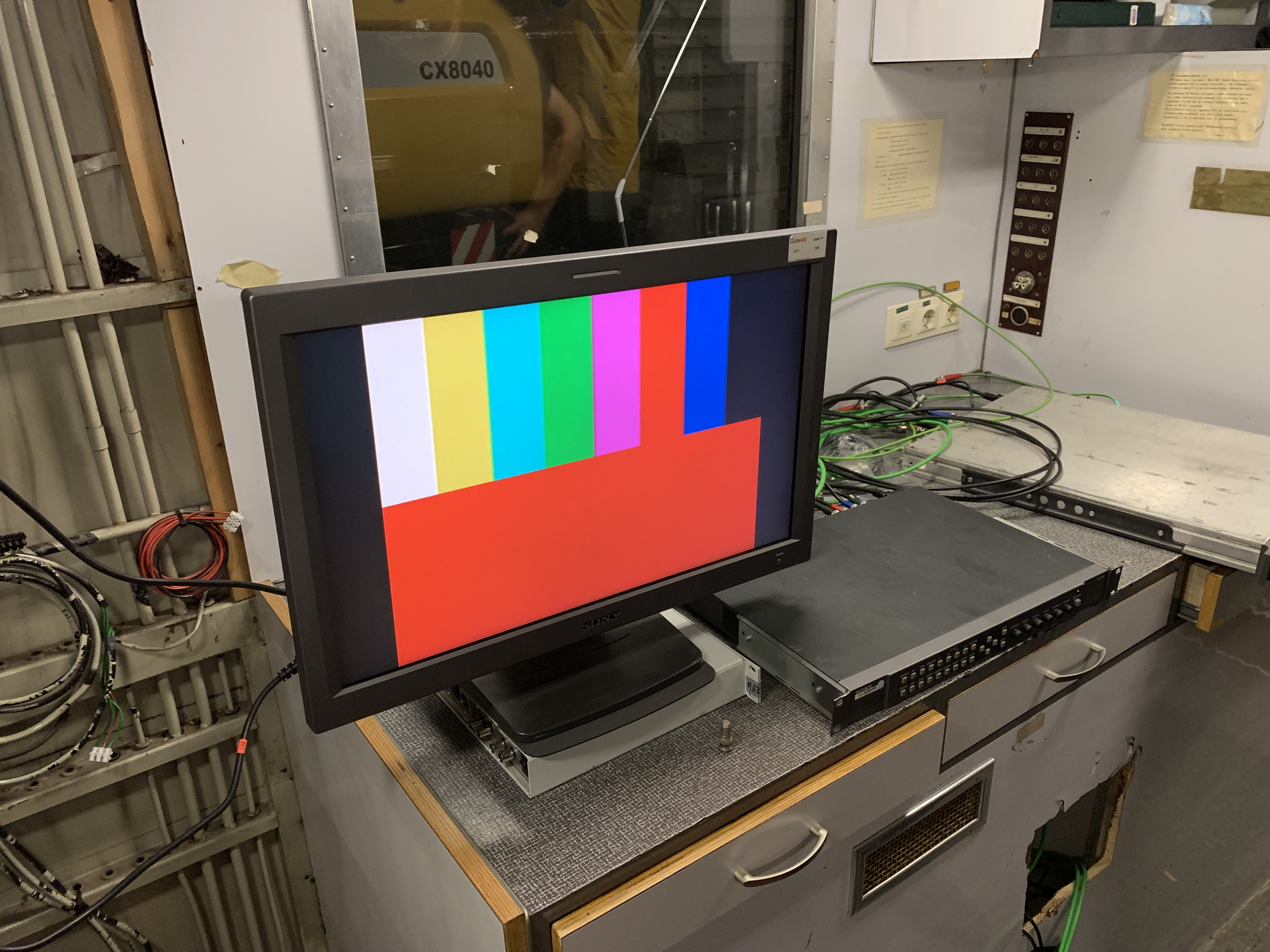

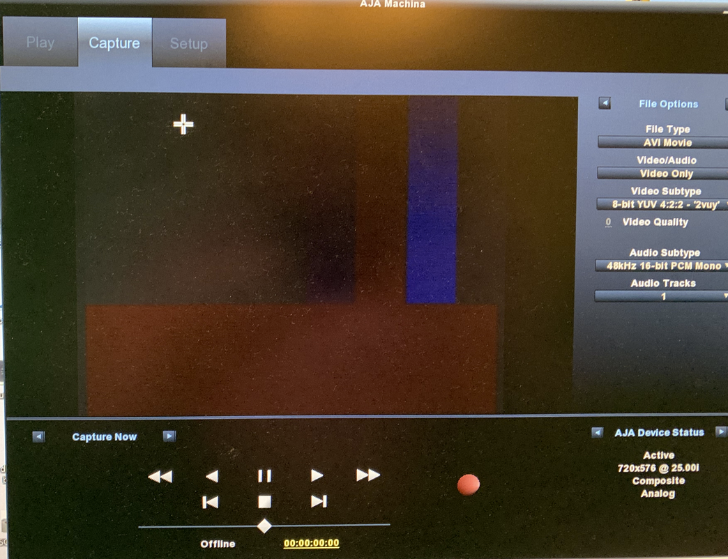

Ik een tientje of 7 maar ik heb het idee dat de kaart niet werkt. Er komt nauwelijks signaal binnen terwijl alle settings goed lijken.
De instellingen staan rechts onderin en het signaal is een standaard PAL colorbar maar ik heb ook 2 andere bronnen geprobeerd. Ik verdenk de breakout kabel, als ik eraan zit dan valt het beeld weg of heb ik onderstaande. Het wordt helaas nooit goed.
372820050_Schermafbeelding2019-06-16om10_25_07.thumb.png.aaad1ffa130530fe1eab3ad0f13fb668.png
Een vervangende kaart en kabel zijn onderweg, even afwachten daarop dus nog.

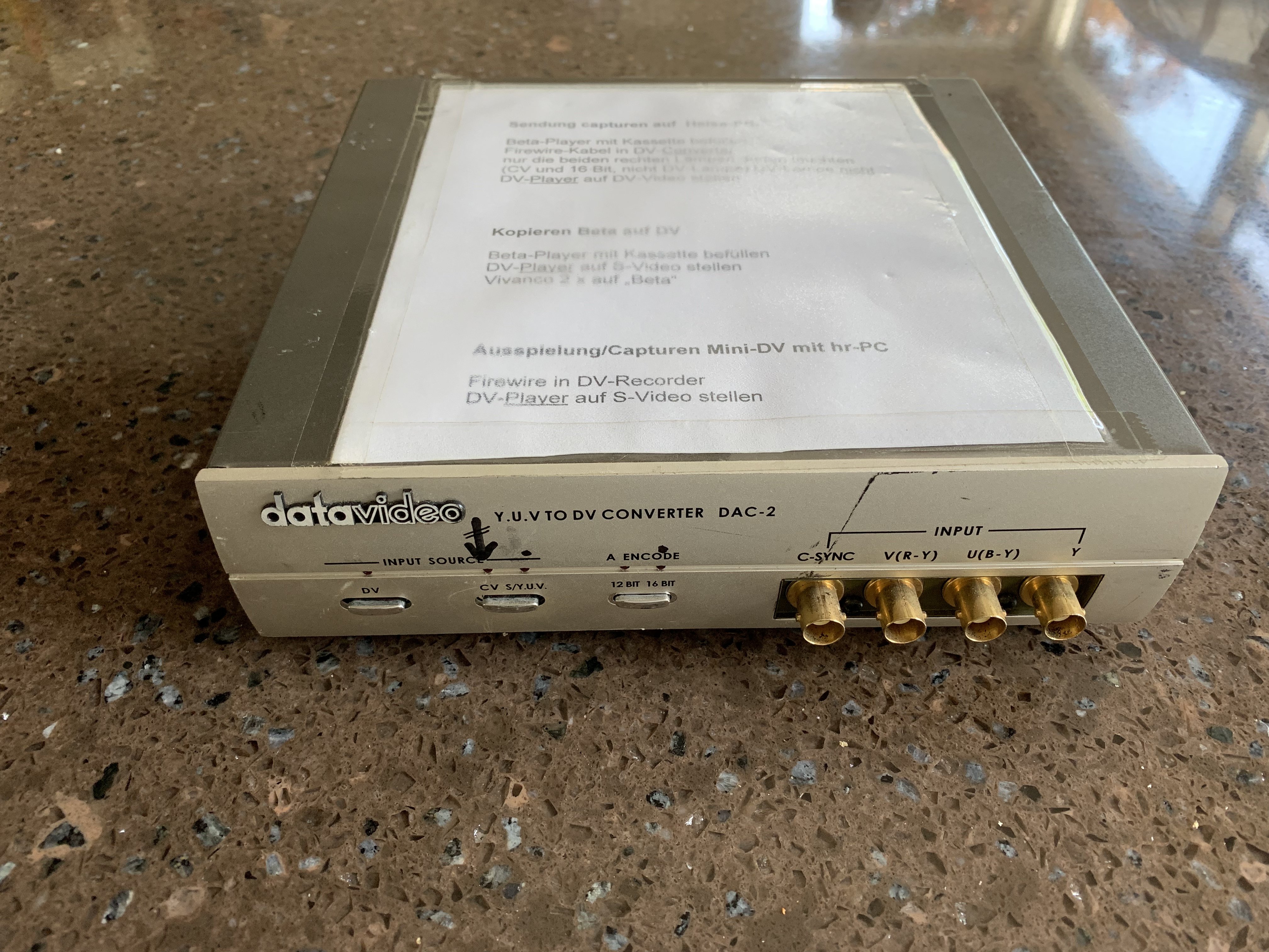

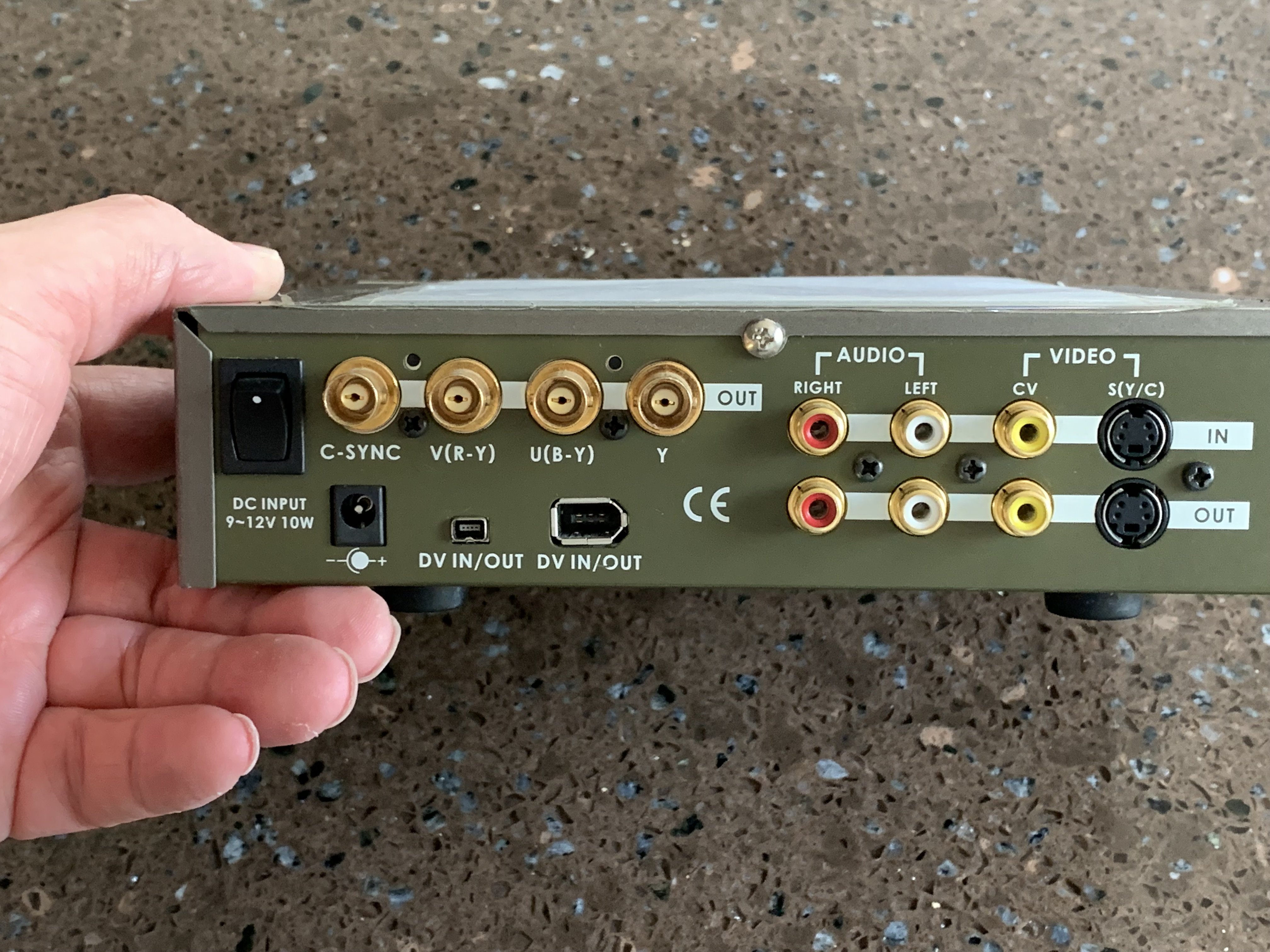

Nu had ik ook nog een converterdoosje liggen van datavideo die het composiet beeld omzet zodat ik het via firewire kan opnemen. Vandaag eens een poging gewaagd en het is zowaar nog niet verkeerd. Dit is het doosje met nog een Duitse instructie erop.
Het is suboptimaal omdat je weinig kunt instellen en het uiteindelijk zonder sync werkt maar voor even te proberen wel leuk

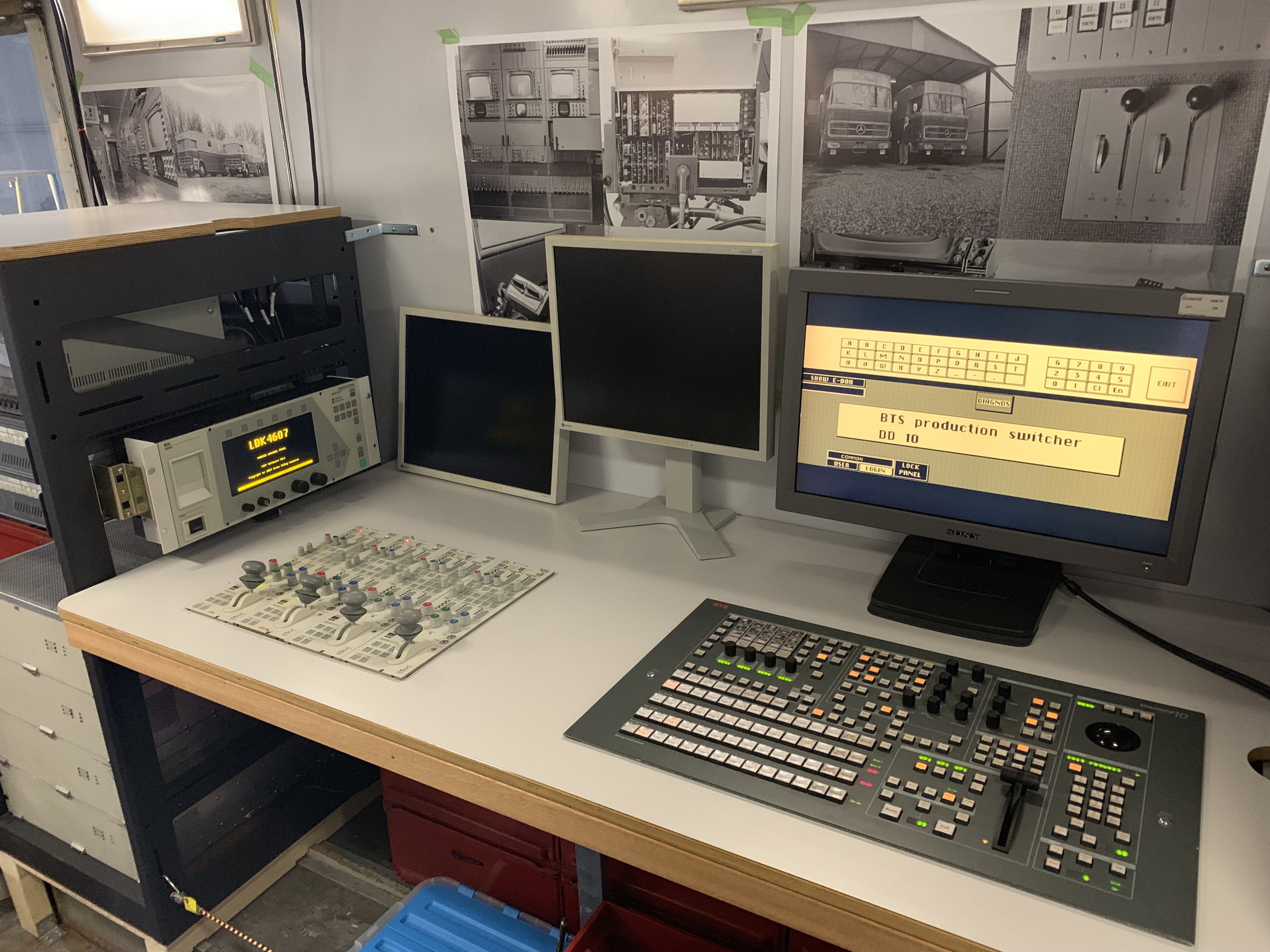

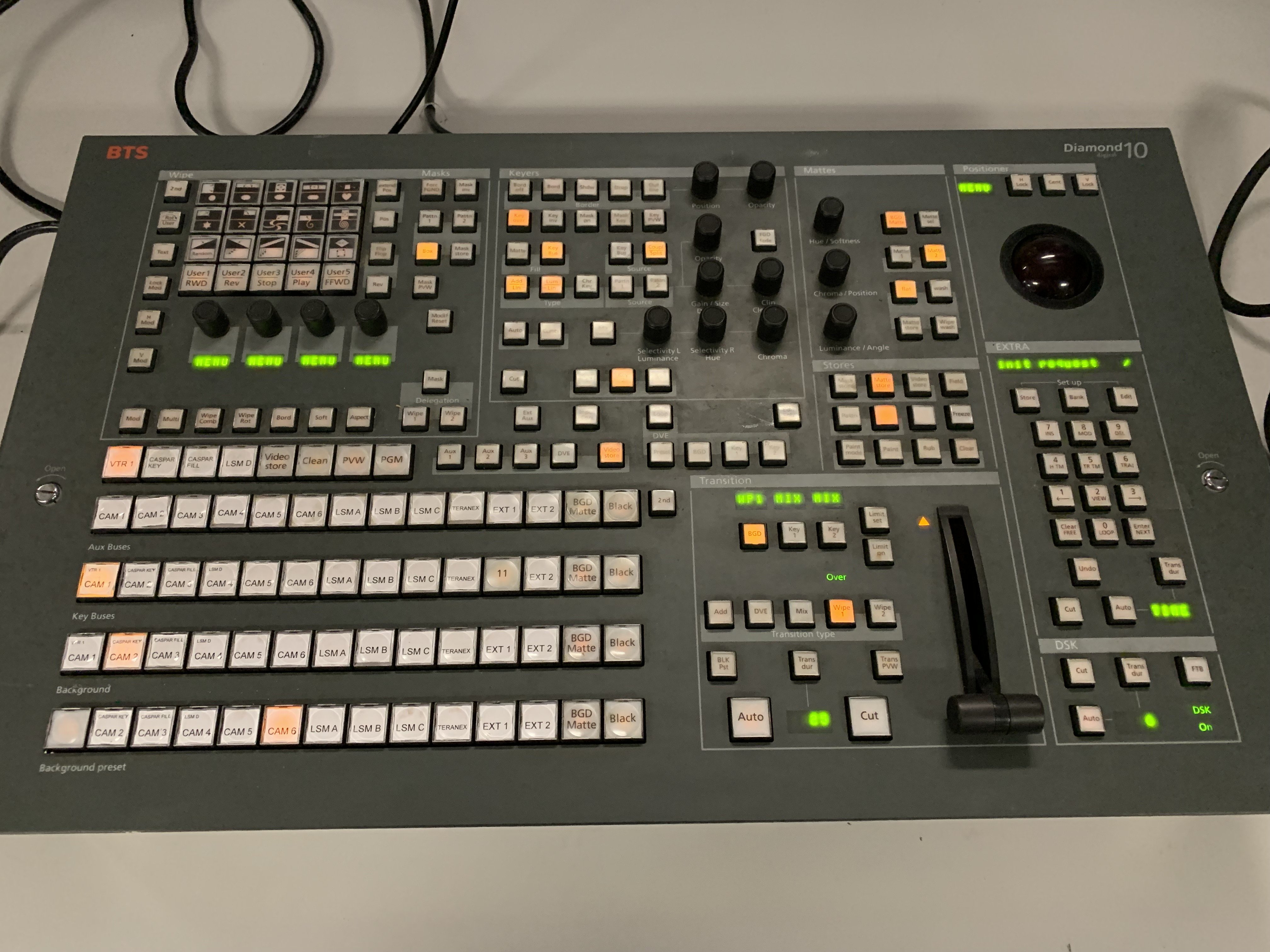

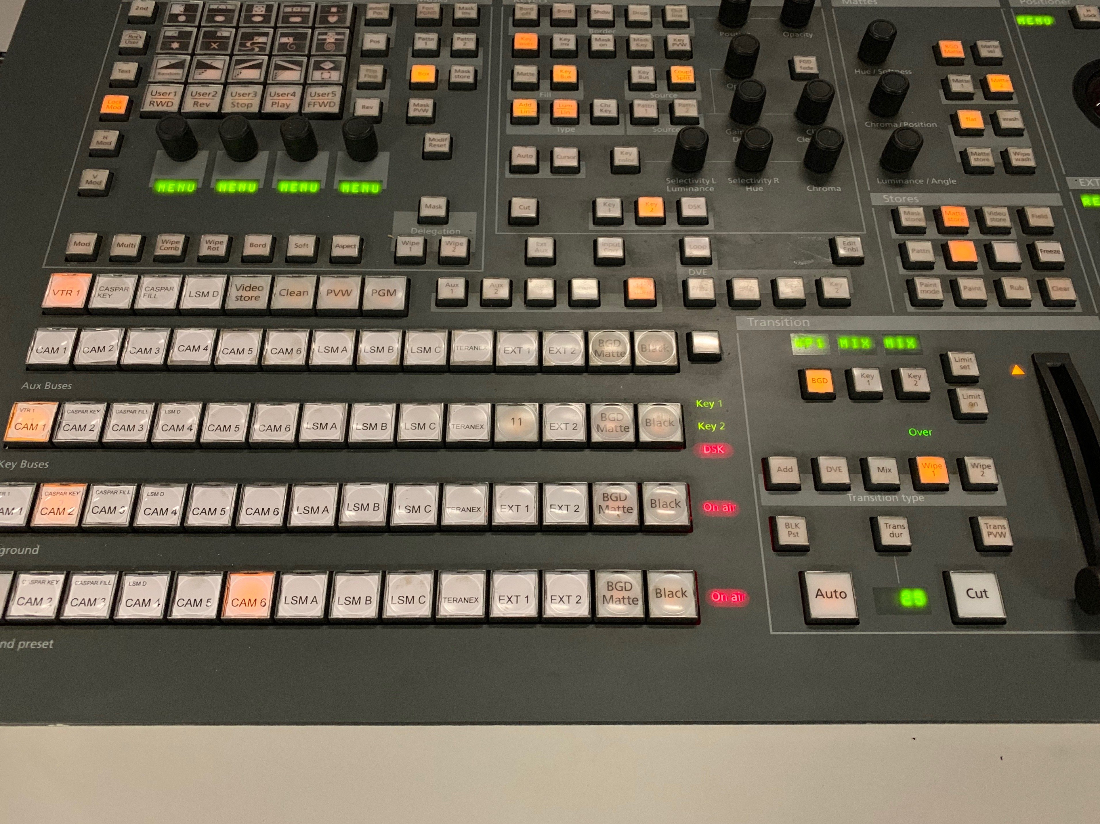

Het volgende voor vandaag was het aansluiten van de BTS DD10 switcher. Eerder had ik een DD20 maar die werkte niet goed vandaar dat we het met deze gaan doen. Hij is gelijk een maatje kleiner zodat we de OCP's ernaast kunnen plaatsen. Ik denk uiteindelijk dat we 4 OCP's plaatsen zonder dat MCP paneel wat er nu ligt. Het wordt uiteindelijk in de tafel gezaagd als alles goed werkt, eerst nog even testen dus.

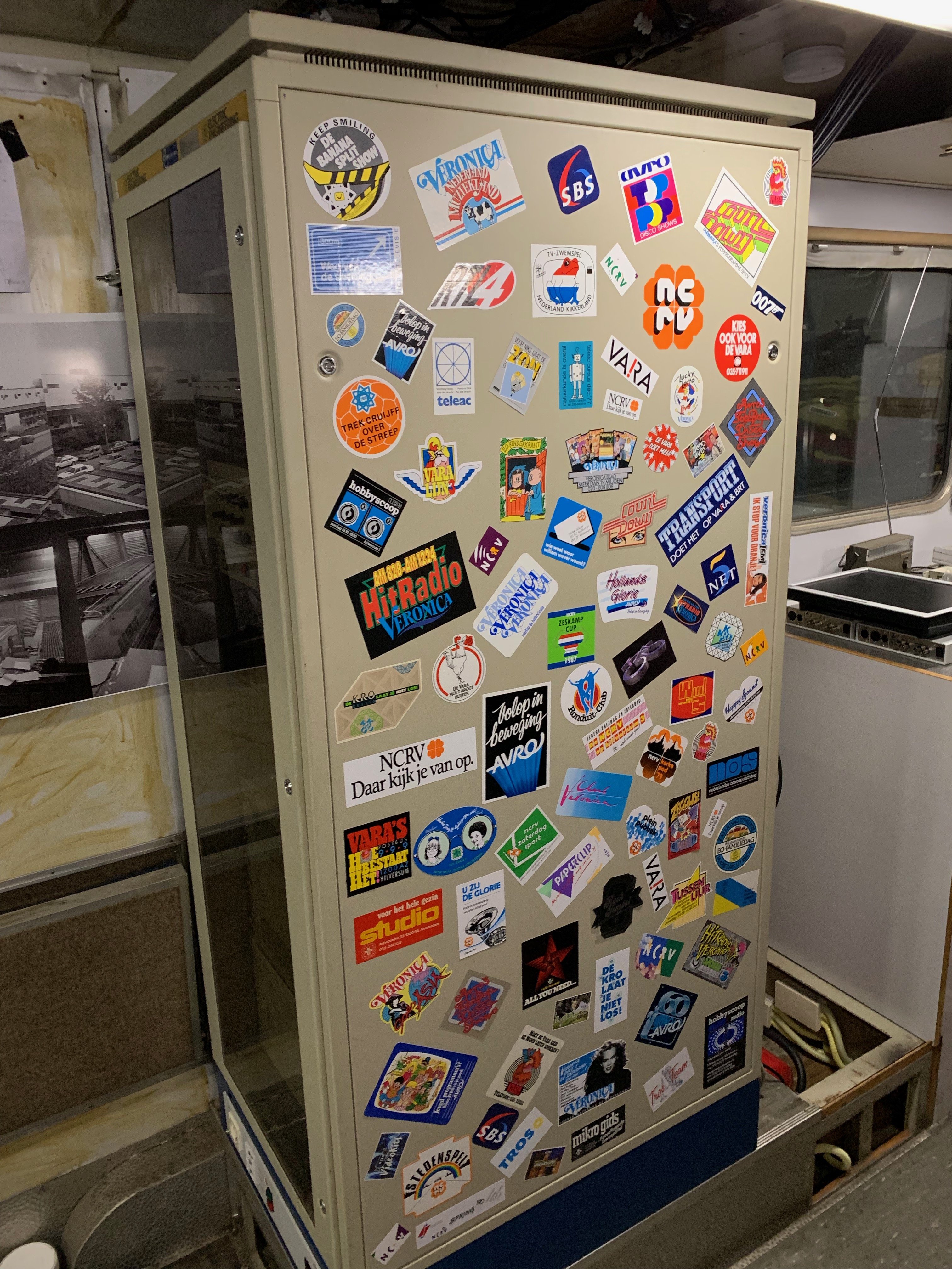

Nog iets leuks is het plakken van stickers, ik had onlangs en hele partij omroepstickers van Marktplaats gekocht met het idee die op het zijpaneel van het 19i rack aan te brengen. Zo gezegd zo gedaan en na een flinke plakpartij door MDV (sommige dingen moet je niet zelf willen proberen) was dit het resultaat. (de zijplaat wordt morgen weer naar de bus gebracht).
Nog een beetje leeg
Het begin is er
Er past niet meer op !! Heerlijk nostalgische zitten erbij (of ik moet natuurlijk retro zeggen)
aangepast door Minuteman

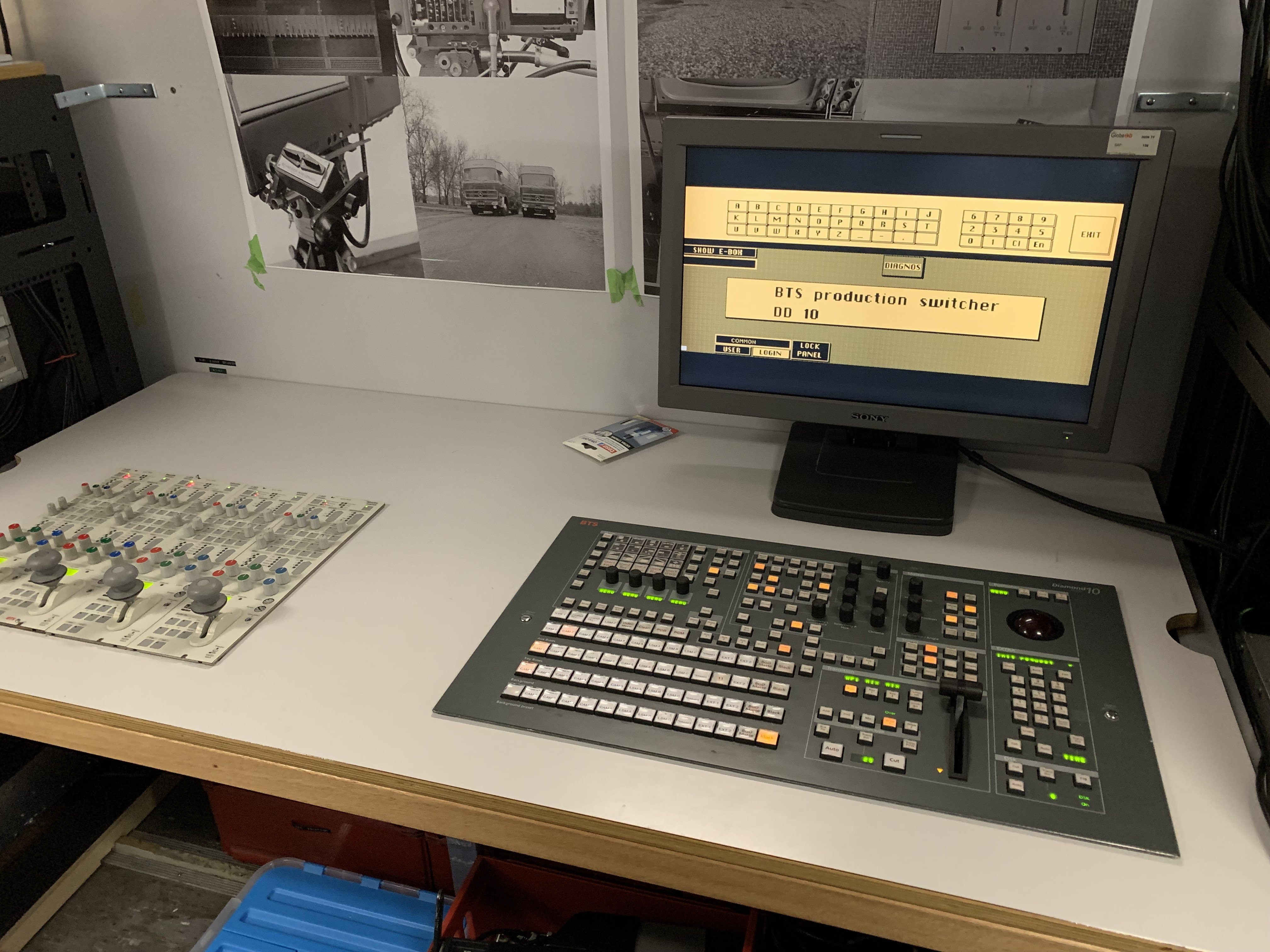

We hebben ook een knappe monitor en aansturing.

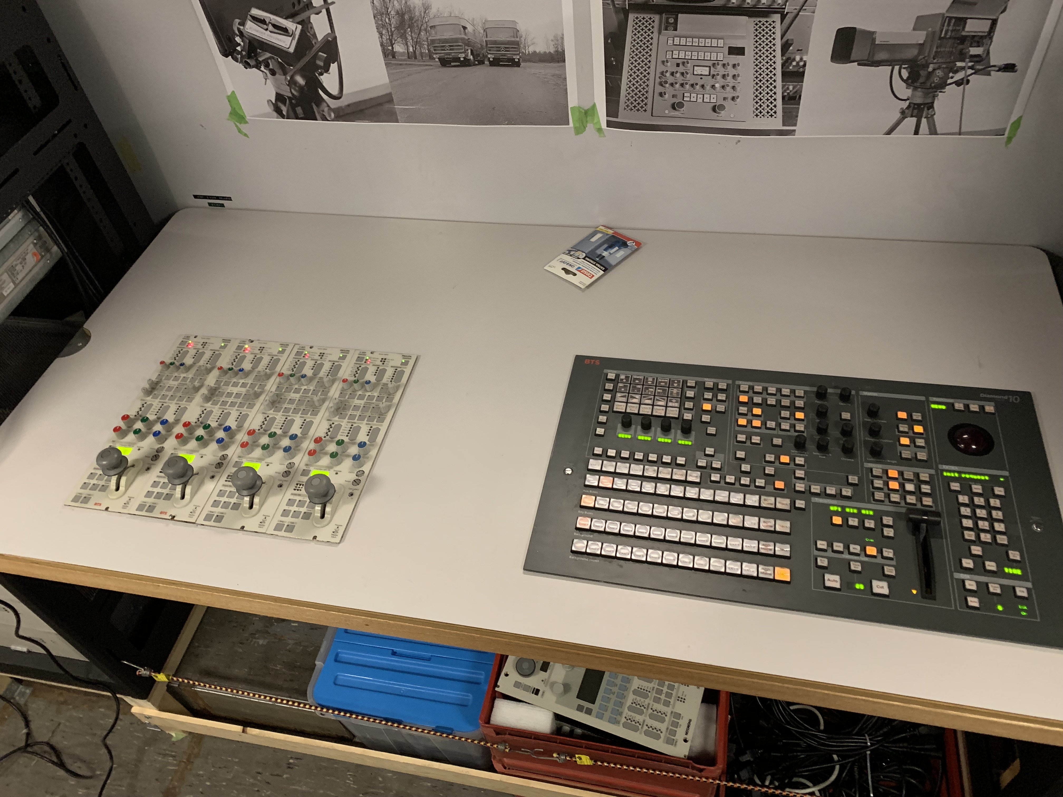

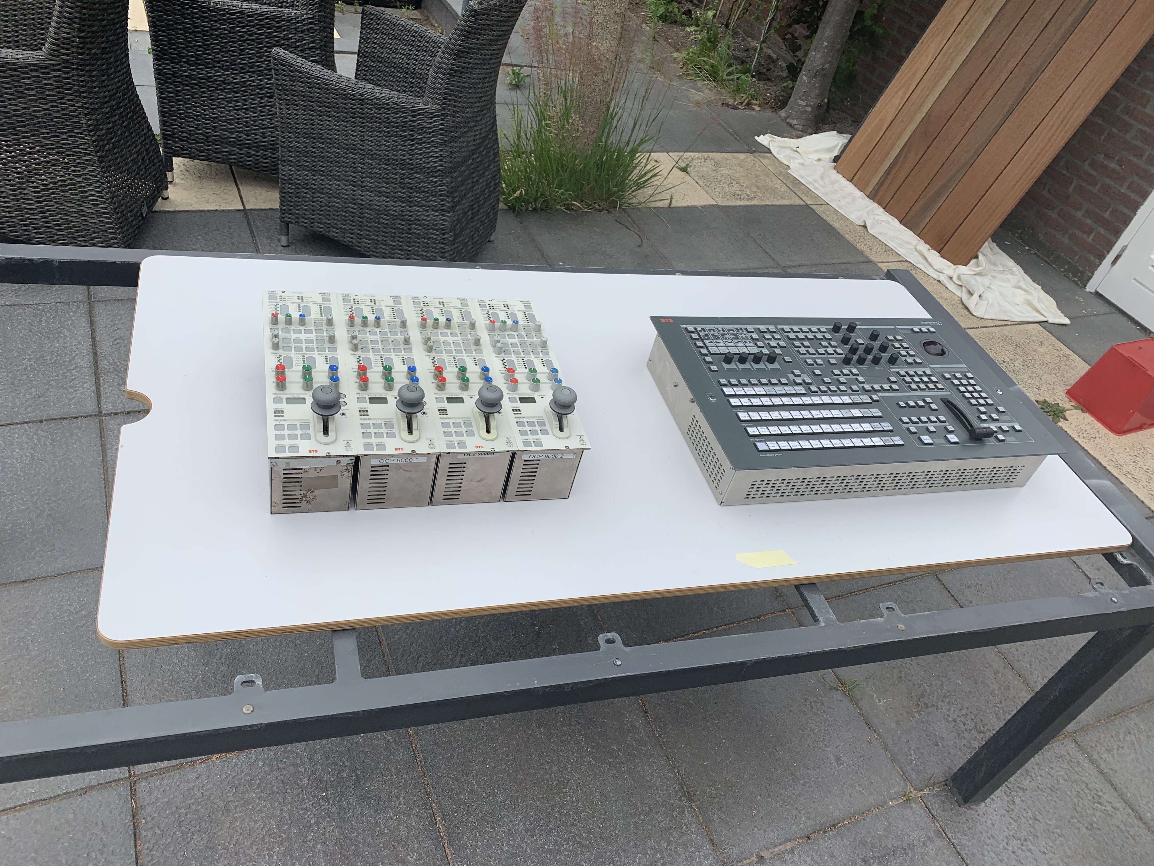

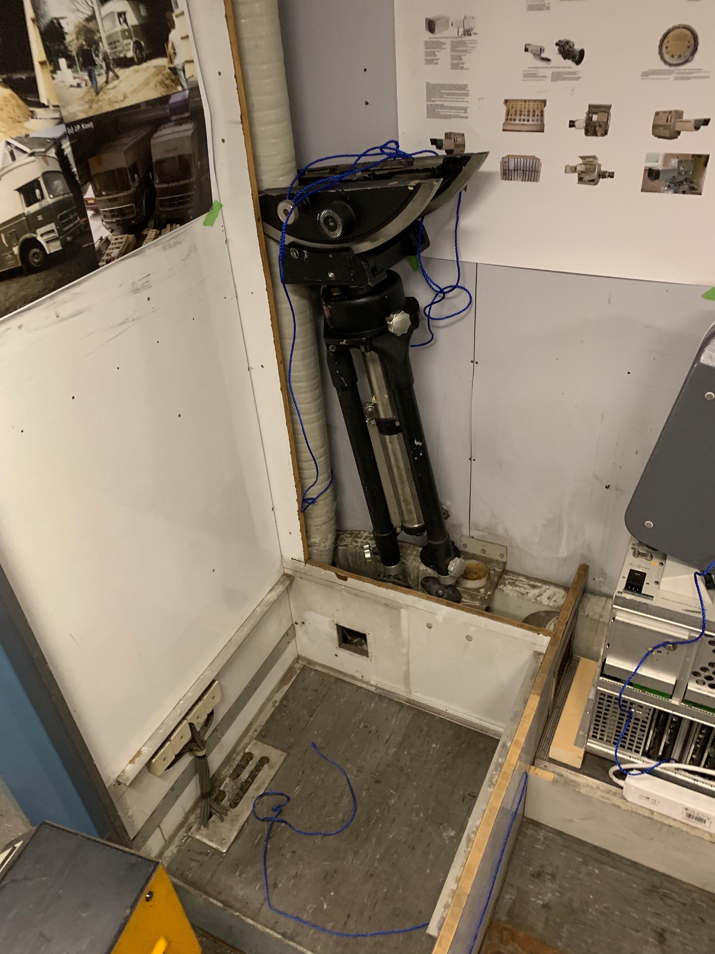

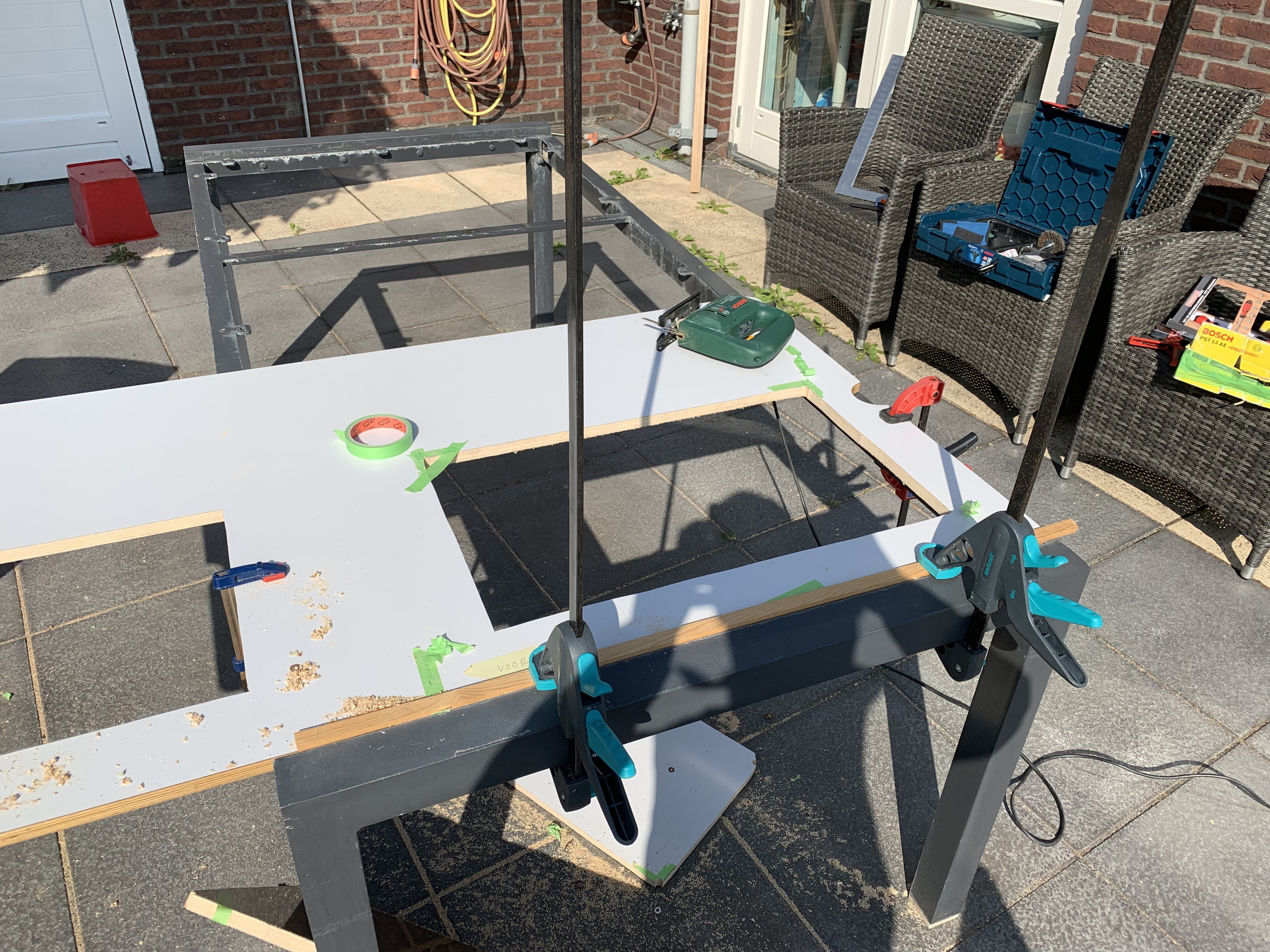

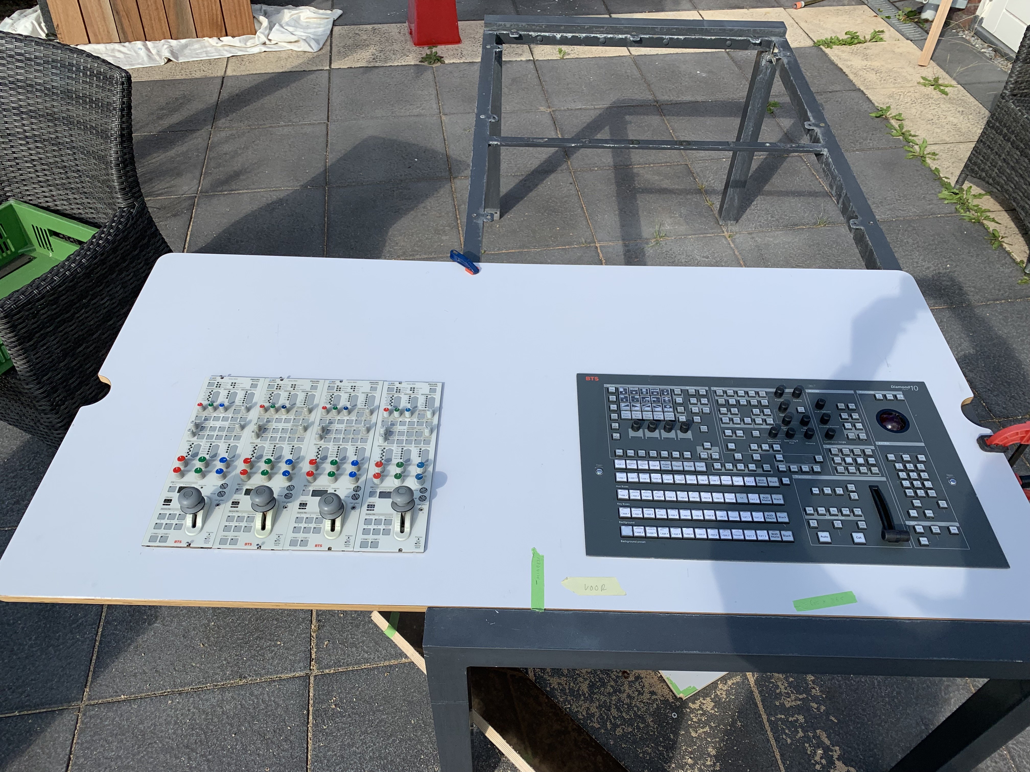

Tevens gaten gezaagd uit de plank en de spullen gepast. Eerst afmeten
Zagen maar
Past netjes ! Morgen terug plaatsen.

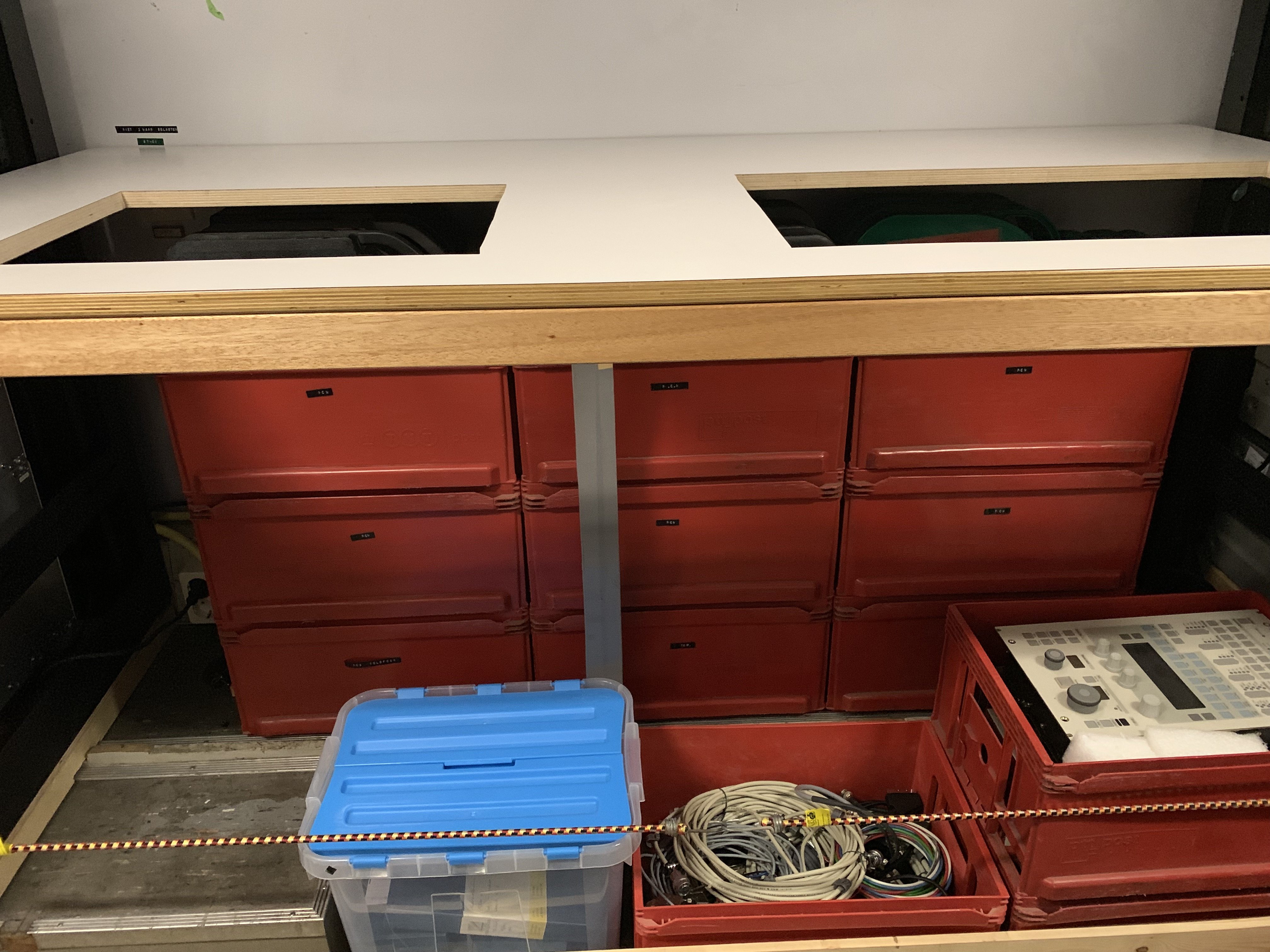

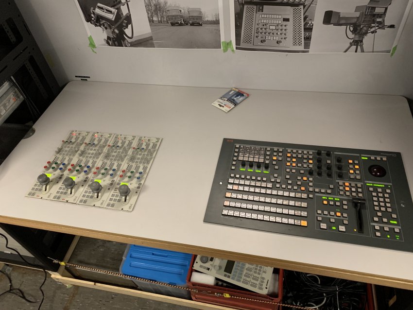

Welnee, ze gaan nu bekeken worden door honderden mensen ipv. dat ze jarenlang in een zak op zolder liggen.
Vandaag de plank terug geplaatst en de boel aangesloten. Werkt prima zo en ziet er lekker spacy retro uit (apparatuur is van begin 90)

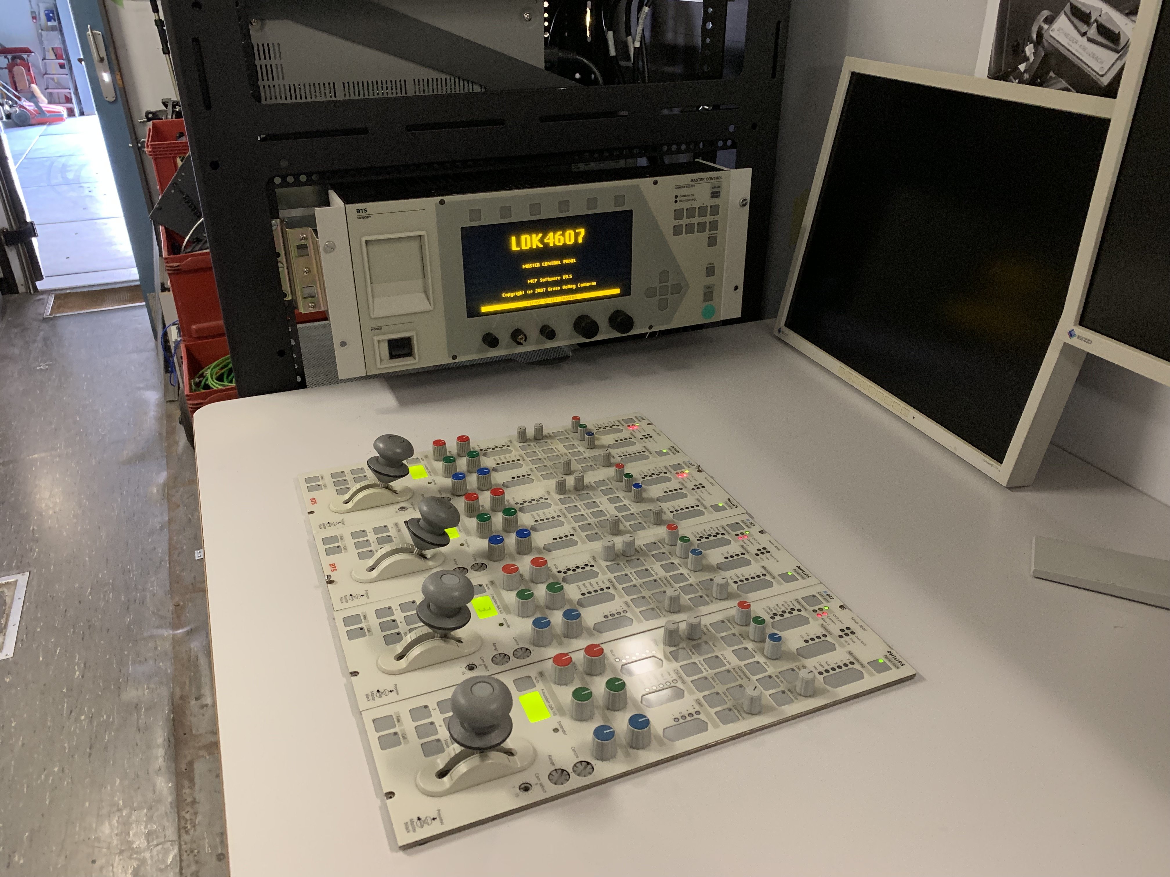

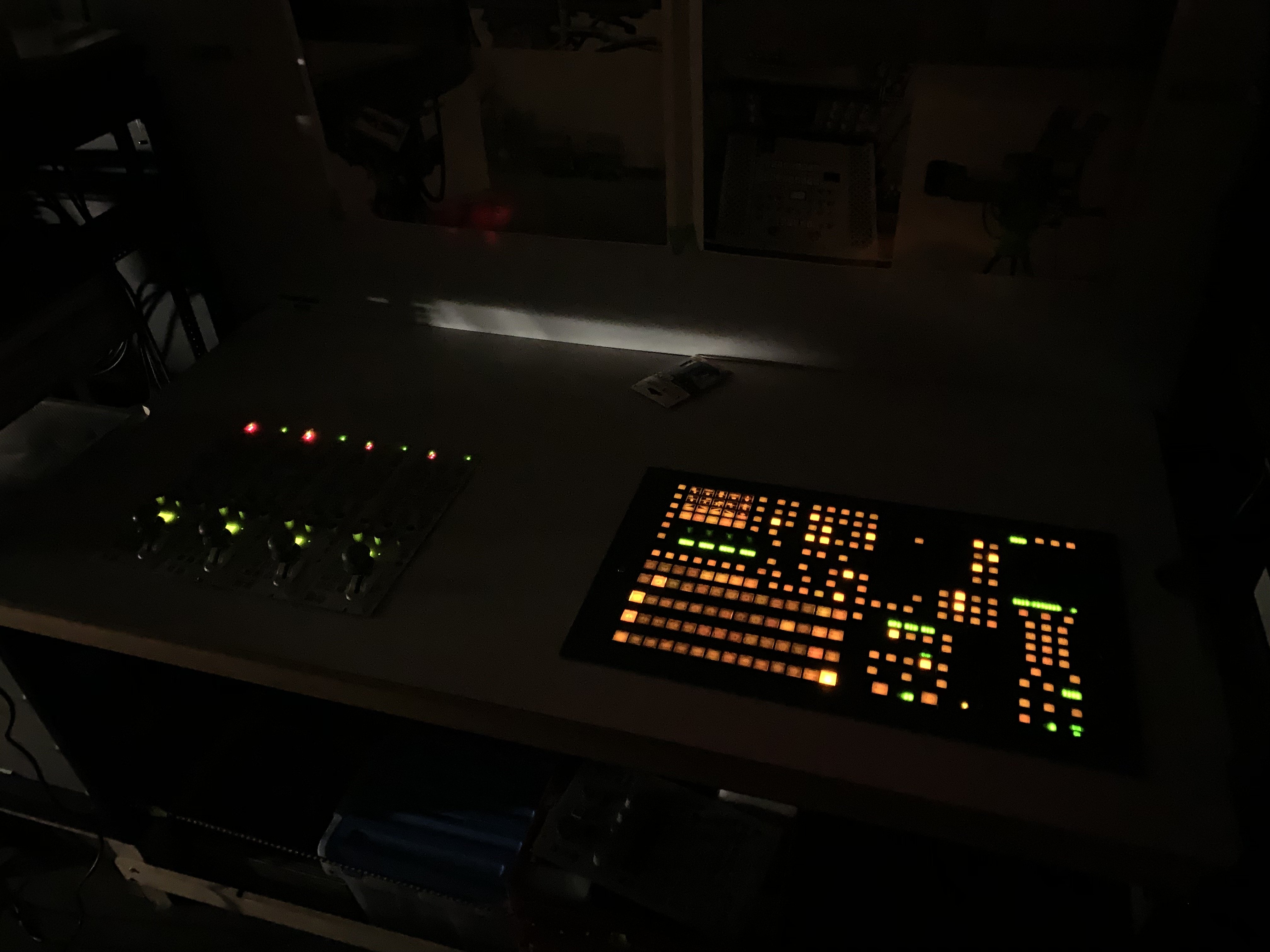

De volgende stap is om de CCU's werkend te krijgen zodat daadwerkelijk camera's bedient kunnen worden.
Lampjes FTW !
Aangehaakt aan de Sony

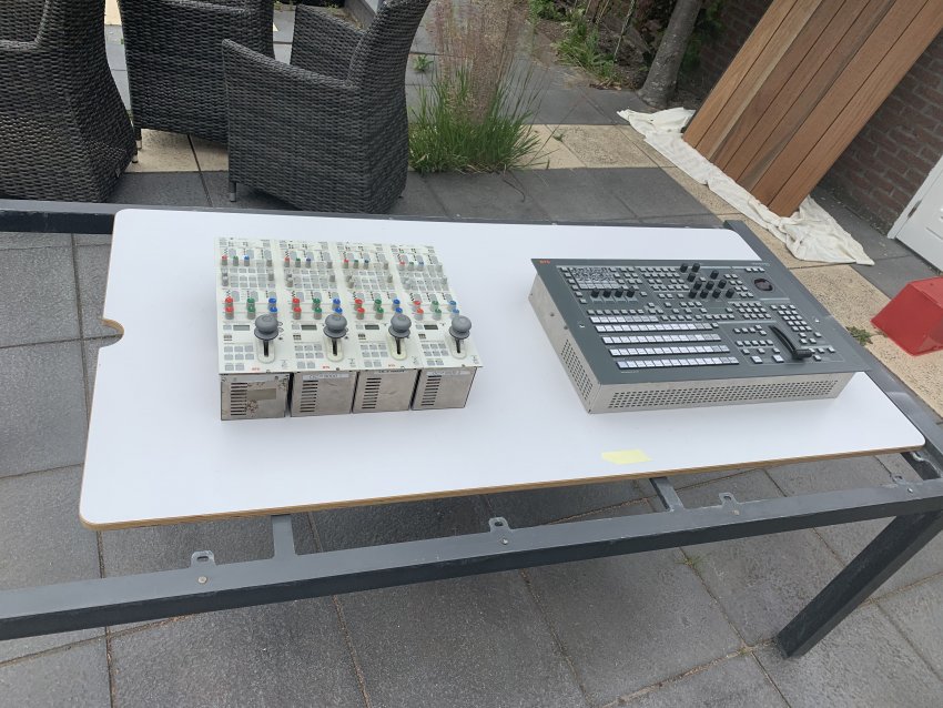

Het MCP ook gemonteerd een de zijkant van de 19 kast.
Om te testen werkt de boel nu met 2 Digibeta's en een testsignaal van de sync. Zodra de CCU's in orde zijn kunnen we inkomende videostreams switchen.

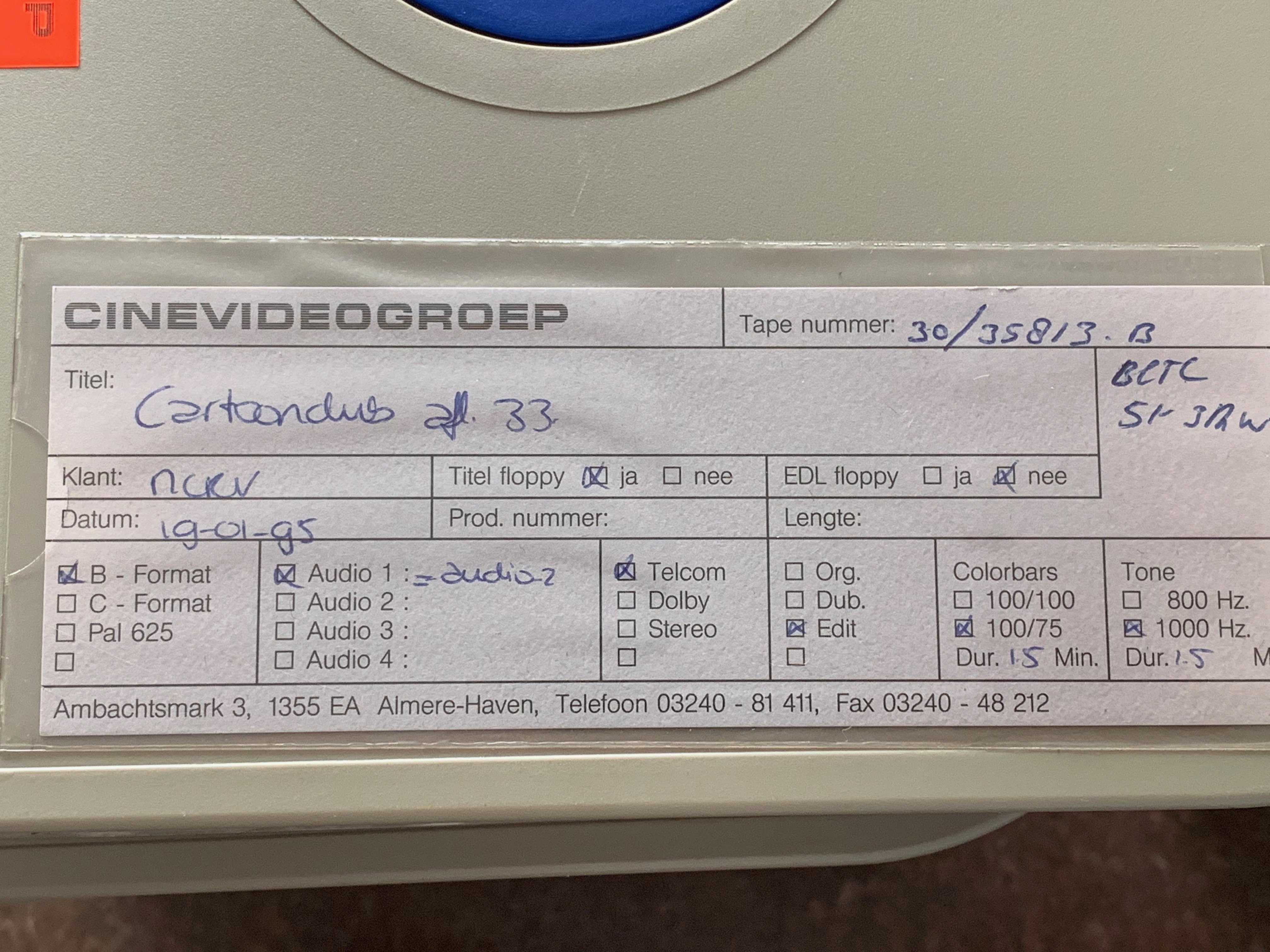

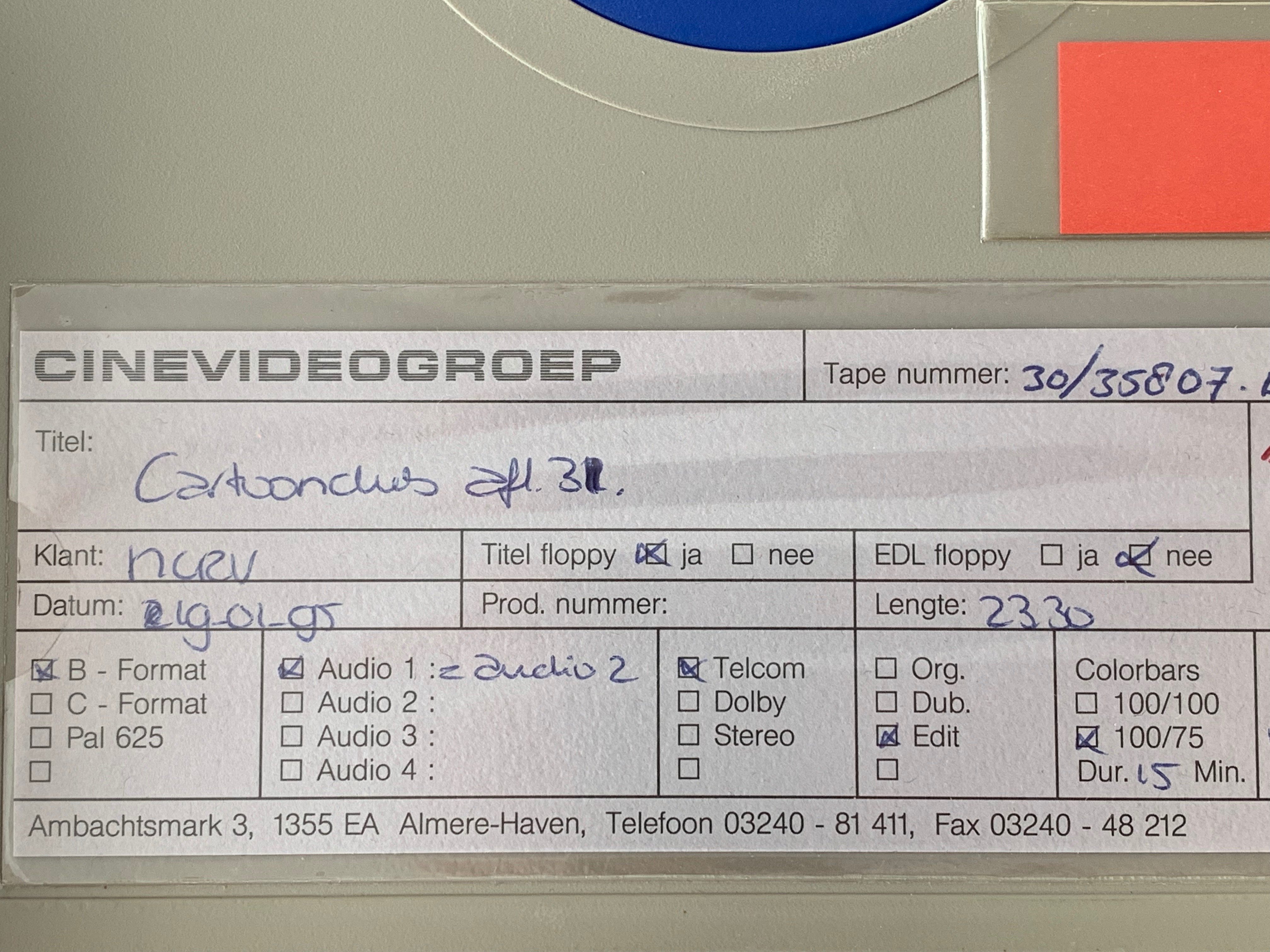

Vandaag wel weer een mooie slag geslagen, 12 BCN tapes van de NCRV Cartoon Club uit 1994/1995.
Het zijn originele masters in uitstekende staat. Zojuist al een klein stukje opgezet en het ziet er prima uit. De cartoons zijn deels Nederlands ingesproken dus erg leuk om in de Trein op te zetten bij een evenement om kleintjes te vermaken.
En zo stond het destijds in de krant.

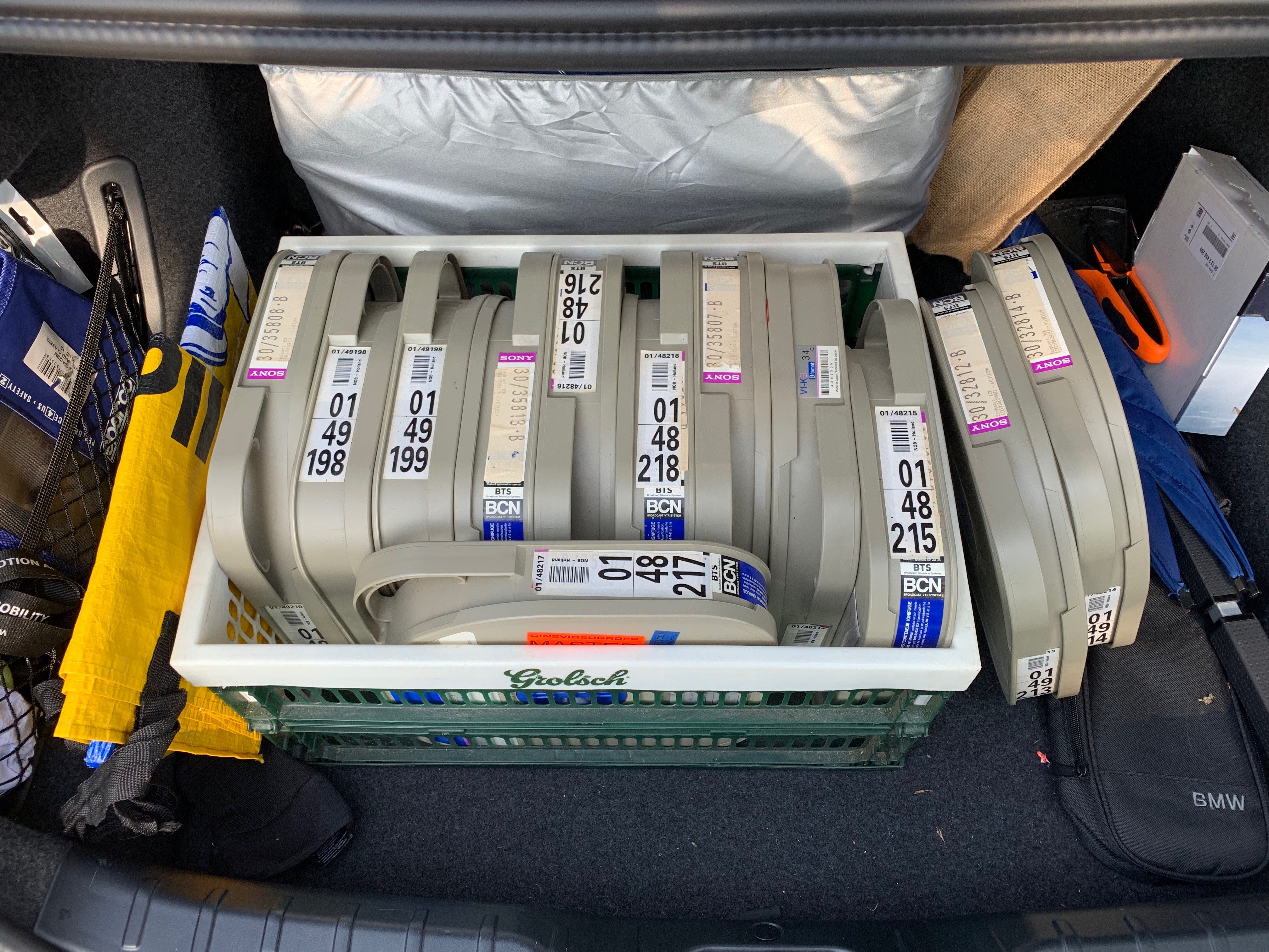

De machine is dus gewoon niet normaal zwaar, ik schat zeker 50 kilo.
Ter indicatie, dit is de kofferbak van een BMW X5 waarvan het zeiltje niet meer dicht kon.

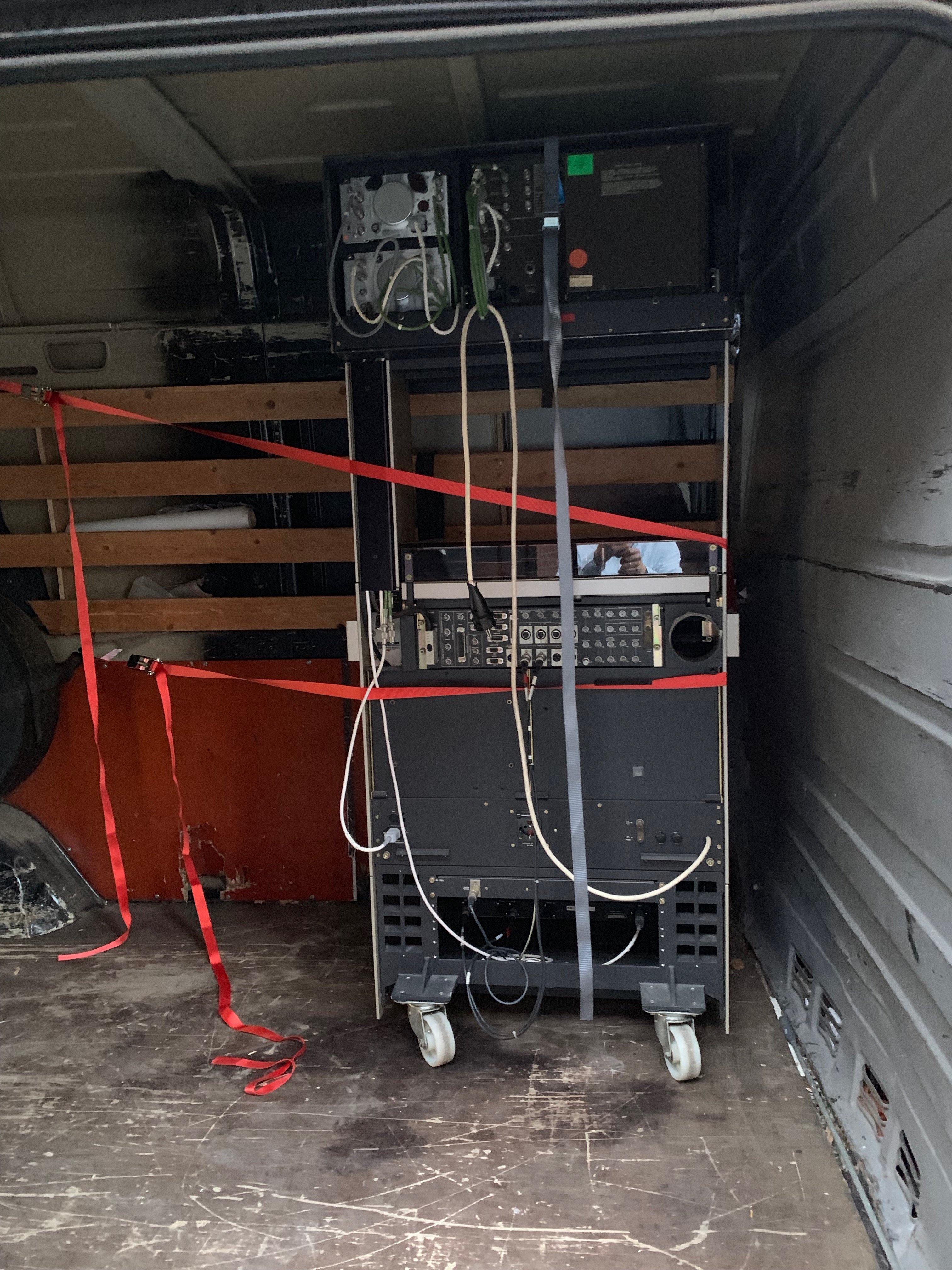

Kortom, de machine werkt en gaat de bus in.

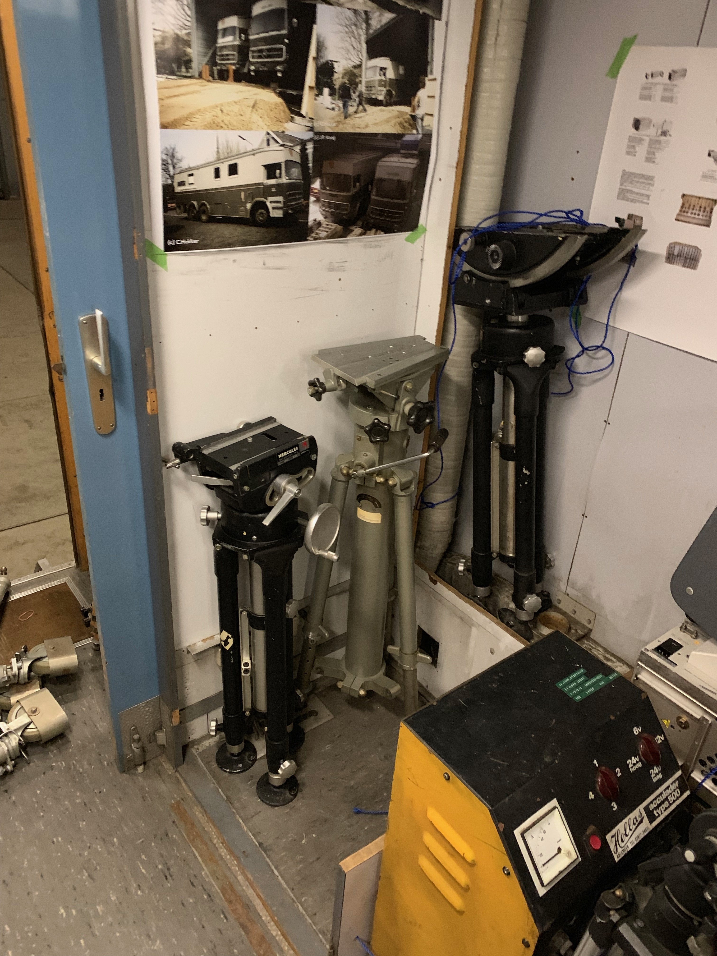

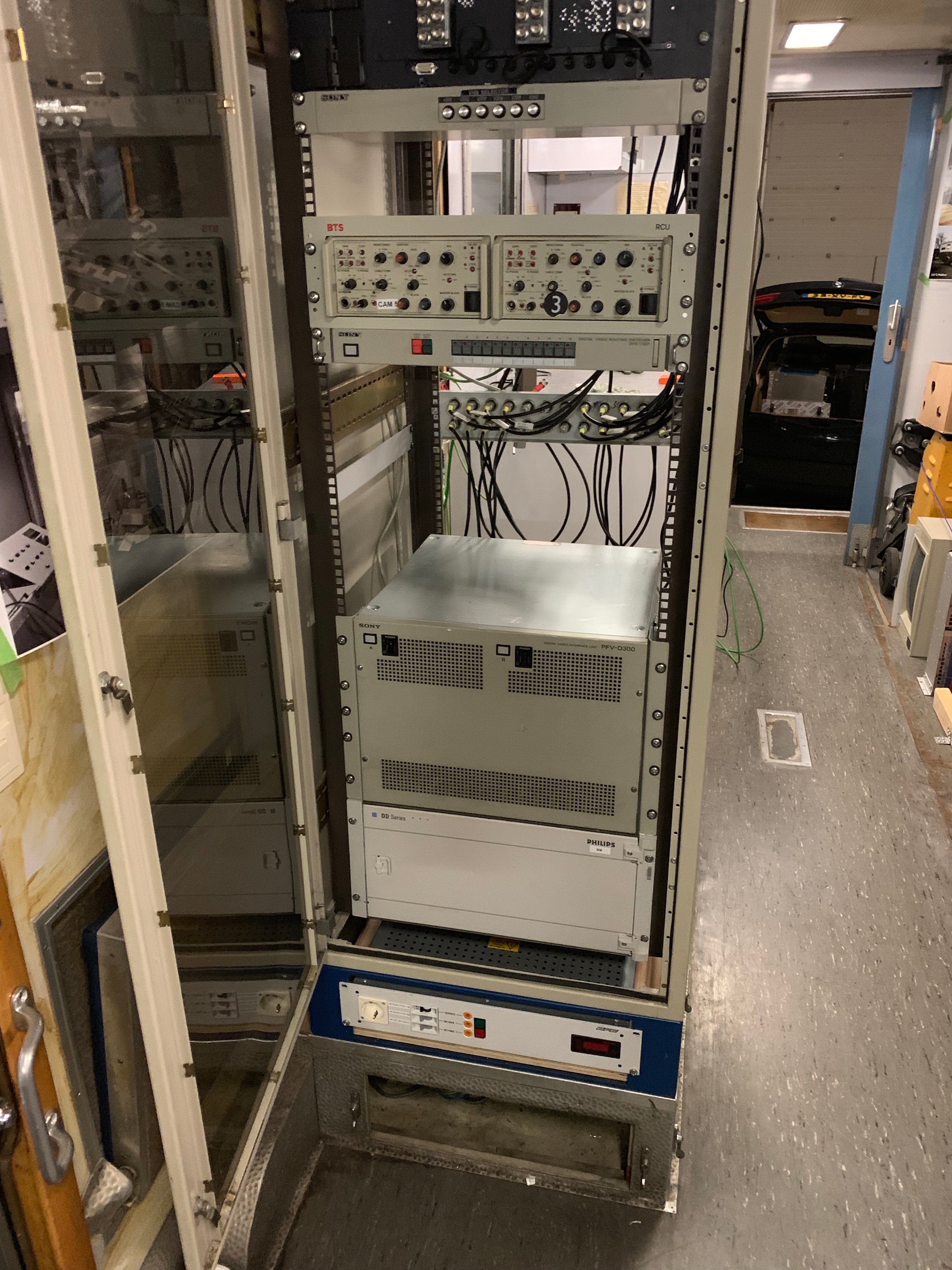

Of ik nog wat heb gedaan de afgelopen maanden ?
Nou behoorlijk veel eigenlijk. Voornamelijk nog structurele wijzigingen zoals het bijplaatsen van 4 lage 19i kasten, het maken van extra tafelruimte, het verleggen en uitbreiden van de stroomvoorziening, opnieuw inrichten van de rekken en het realiseren van een monitorbrug om kleine CRT's te kunnen plaatsen om zo van de LCD's af te komen. Heel veel handwerk als zagen, boren, tappen, schroeven dus maar het begint onderhand wat te worden.
Volgende week komt er nog een lading C19 / C20 kabels binnen en dan kunnen we echt alles definitief op zijn plek gaan zetten / in de rekken gaan hangen en aansluiten.
Leuke dingen zijn er ondertussen ook genoeg, zo is deze Sony BVH 2830 binnengekomen. Het is een keurige machine die bovendien nog erg goed kan opnemen en afspelen. Hij komt in de Trein naast de BCN te staan op een tafeltje die we daarvoor hebben gemaakt.

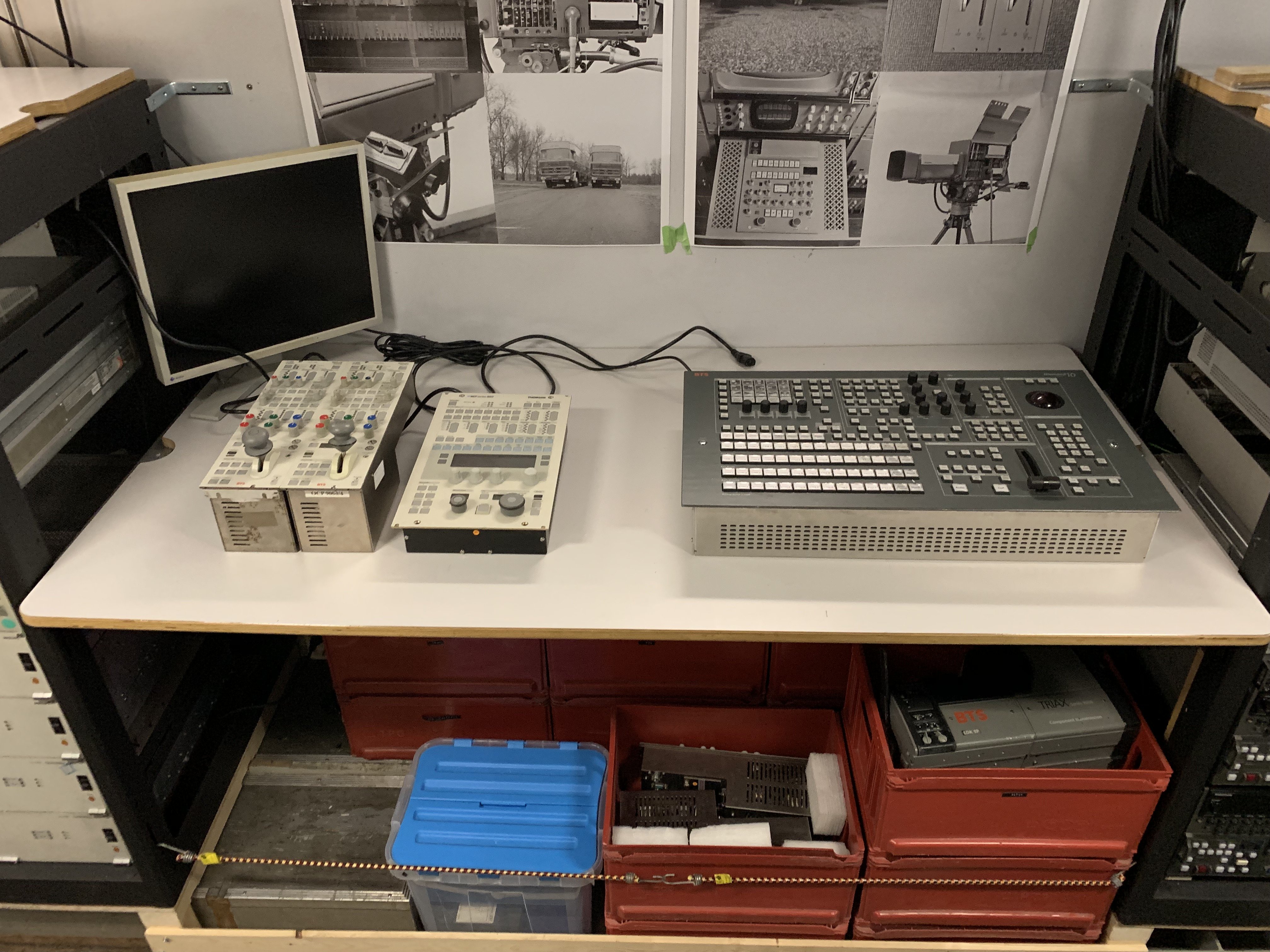

De nieuwe indeling met links en rechts de extra tafels. Links de audio hoek en rechts komt de Sony BVH
De audio hoek met de Telefunken M5 (nog verder in te richten met mixer ed.)
