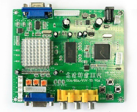

djkoelkast 13 december 2018 gepost 13 december 2018 gepost Welkom op Retroforum! Van RF naar VGA moet je vergeten, dat wordt nooit mooi. Als je van DIN naar VGA wil dan heb je een converter nodig. Dat wordt nog wel een heel gedoe hoor. Je hebt nodig een DIN-plug waarop je een kabel soldeert die naar bijvoorbeeld een GBS8200 gaat. Een GBS8200 zet RGBI/RGBS (wat uit een MSX komt) om naar VGA. Daar moet je een goede krachtige adapter bij hebben (5V 2.5A en geen Chinees prul) en voor het mooie moet je de geheugenbanen op de printplaat afplakken met kopertape, anders krijg je spikkels in beeld. Als je ook nog audio wil zul je daar een extra kabel voor moeten maken en die ook aan je DIN solderen. Dit is een GBS 8200: Met een beetje slim shoppen kost 'ie je niet veel meer dan 20-22 euro. Een goede adapter 10-15 euro Kopertape een euro of 4 Kabel voor beeld zit bij de GBS 8200 Kabel voor geluid 1-2 euro DINplugje max 1 euro? Moet je nog wel zelf solderen. Makkelijkere oplossing is bij de kringloopwinkel naar een klein LCD tv'tje zoeken, die kosten over het algemeen tussen 10-20 euro. Daarop zit meestal een composite-aansluiting (geel/wit/rood tulpje), dan heb je verder alleen nog een kabel nodig van DIN naar 2 of 3x tulp. (2x omdat de MSX mono is), die kun je ook zelf maken voor een paar euro. Quote

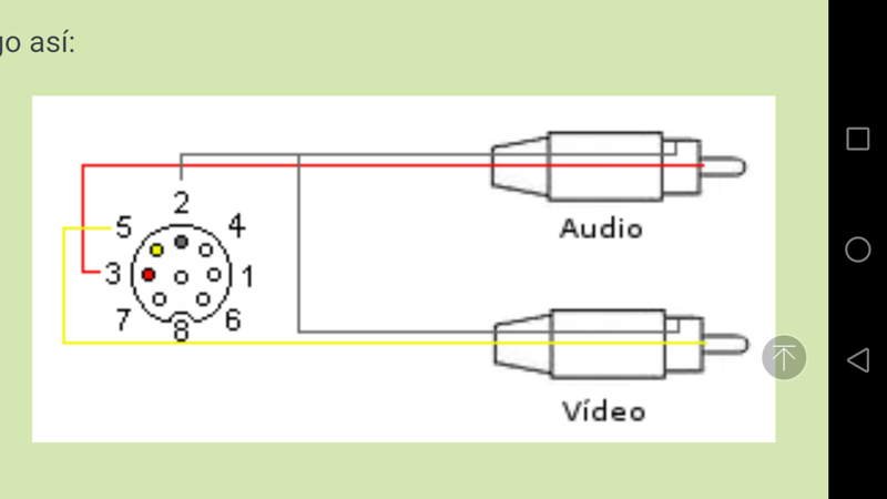

djkoelkast 13 december 2018 gepost 13 december 2018 gepost Helaas blijft het altijd een gok, als je zoiets bestelt. Het kan werken, maar soms ook niet. Ik weet niet uit mijn hoofd hoeveel pins die MSX heeft, maar dat zou je moeten uitzoeken. Of je kunt ook op zoek naar een MSX met een scartuitgang of composite-uitgang via tulp. Die zijn heel veel gemaakt en ook makkelijk en niet te duur te vinden, maar wel zonde van deze MSX dan natuurlijk. Ik vond een plaatje: Dan moet je dus wel een 8P DIN hebben en niet een 5P of 6P. Vrijwel zeker wordt dat zelf solderen. Quote
Tim123 13 december 2018 gepost Auteur 13 december 2018 gepost Dank je! Hier kan ik wel wat mee! Dat ziet er vrij eenvoudig uit Hmm als ik iets wil, dan ga ik door totdat ik het voor elkaar heb... Dus een andere MSX met scart is eigenlijk geen oplossing. Hartelijk dank voor de hulp, ik kan in ieder geval voorlopig even vooruit! Tim Quote

Tim123 14 december 2018 gepost Auteur 14 december 2018 gepost (aangepast) Zo, ik heb 2 tulpjes in huis, en een 8 Pins Din plug.... Nog even een vraag en misschien is dat wel een domme, maar ik moet het toch weten :P... De afbeelding die DJKoelkast voor me plaatste daar staat een DIN afgebeeld. Is dat het voor aanzicht of het achter aanzicht? Ik gok op voor aanzicht, maar het is nogal een verschil dus wil het graag zeker weten! YES! DJKoelkast! Ik heb het kabeltje gemaakt en het werkt! Fantastisch. Dus, als je een MSX computer hebt en je wilt zelf een kabel maken voor video en audio, gebruik dan de afbeelding die DJKoelkast hier geplaatst heeft, werkt perfect! 15 december 2018 aangepast door Tim123 Quote
