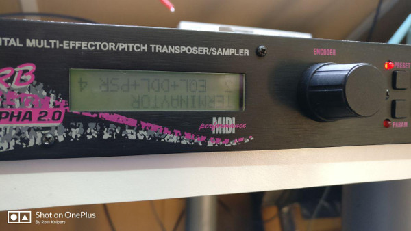

In een lang grijsch verleeden, gaf @djkoelkast mij ooit een "effectenbak" om na te kijken. Hij was zelf met de condensatoren aan het stoeien geweest, maar kreeg er sindsdien geen fatsoenlijk geluid uit. Het beestje bromde eigenlijk alleen nog maar. Dagen verstreken, en maanden vergrijsden, en de "effectenbak" lag alleen nog maar koud te lijden en stof te happen bij mij in de schuur. Dit omdat het mij aan een echte werkplek ontbrak. Na de zolder opgeruimd te hebben, heb ik daar een elektronicawerkplaats van gemaakt. Hierdoor was het voor mij eindelijk mogelijk om ook fatsoenlijk meetgereedschap aan te schaffen (want dat laat je niet in een koude vochtige schuur staan), en eindelijk met de "vergeten" projectjes te beginnen.
Maar goed een "effectenbak", wat is dat nu eigenlijk? Deze bak ik eigenlijk een ART MultiVerb Alpha 2.0, zoals te zien in onderstaand plaatje:
Wat doet deze machine? Tsja, het vervormt geluid zeg maar, op maar liefst ontelbaar verschillende manieren, je kunt er echt van alles instellen...

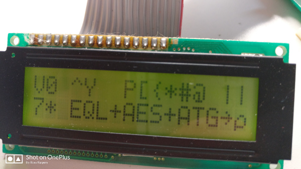

Het eerste wat ik gedaan heb, is de unit compleet gedemonteerd, zodat ik alle componenten van elkaar op tafel kon leggen. Hierna ben ik voltages gaan meten, zoals deze vermeld stonden op het schema. Gelukkig bestaat het bedrijf nog steeds, en waren ze zo vriendelijk om mij een kopie van een schema te sturen van de MultiVerb Alpha 1.0, deze zit op een paar wijzigingen na het zelfde in elkaar.
Na het meten van alle voltages kwam ik tot de conclusie dat de -12V lijn niet aanwezig was, hierdoor kregen de opamps (Operational Amplifiers) niet de goede voedingsspanning, en als er wat aangesloten was. was er een luide brom te horen. Dit was ook te zien aan de VU-meter op het paneel, deze stond altijd vol aan. Vanaf hier begonnen te meten vanaf de bron (de trafo). Het benodigde voltage was aanwezig tot condensator C4, hierna was er niets meer over. Nu viel me achter op de print al een vreemd draadje op, waarvan ik al dacht dat deze er niet thuis hoorde...

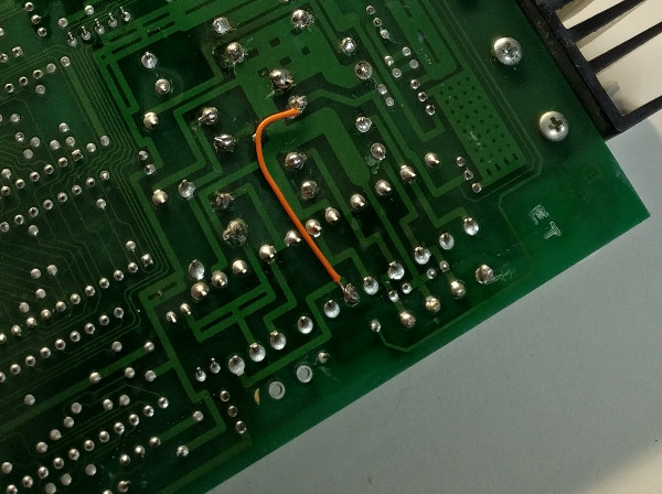

Na enig meet en demontagewerk de fout gevonden ....
Helaas was er bij het vervangen de van de condensatoren een spoortje defect geraakt, en was er onder op het bord een bruggetje geplaatst, zoals hierboven te zien is...Echter....was het bruggetje aangesloten op de verkeerde plek, waardoor er feitelijk (en gelukkig) niets gebeurde. Na de brug op de juiste plek gesoldeerd te hebben, kwam de -12 volt weer terug, maar een ding viel op, het rode CLIP lampje bleef continue branden, terwijl de rest uit was.

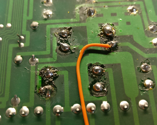

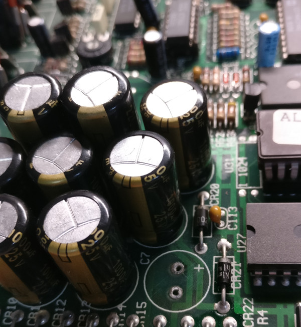

Zo na een erg drukke werkweek, toch nog een momentje weten te vinden voor dit prachtige stukje retro elektronica. Zoals beloofd, ben ik begonnen met het opruimen van wat rommel op de printplaat. Onder C7 was wat aanslag te zien wat leek op wat gelekt elektrolyt. Om het zekere voor het onzekere te nemen, even de condensator eraf gehaald en de rommel opgepoetst. Ziet er gelijk een stuk beter uit.
Helaas heeft harskern soldeer de nadelige eigenschap om overal waar je soldeert een vieze plakkerige troep achter te laten. Heel veel mensen laten deze helaas gewoon zitten, maar als je het goed wilt doen, dan ruim je dit even op. Op de volgende foto kunnen jullie zien wat ik bedoel:
Na enig poetswerk met IPA (Isopropylalcohol...nee niet drinken, doe maar gewoon even niet....) Ziet het er zo uit. De IPA welke ik gebruik, vind je [HIER]

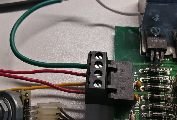

Helaas vallen nu de beschadigingen door het desolderen / solderen wel extra op, maar dit zijn nu eenmaal beschadigingen die je toch houdt als je met een print aan het werk gaat. Deze printen zijn eigenlijk niet geschikt om onderdelen op te vervangen. Nu ik toch aan het schoonmaken ben, wil ik een extra ding aanpakken, wat me al een hele tijd een doorn in het oog is: De trafoaansluiting. Deze heb ik nu een heel aantal keer moeten desolderen omdat ik anders steeds de trafo mee moest nemen als ik de print om wou draaien. Na enig zoeken bij reichelt.nl heb ik een leuke oplossing gevonden...

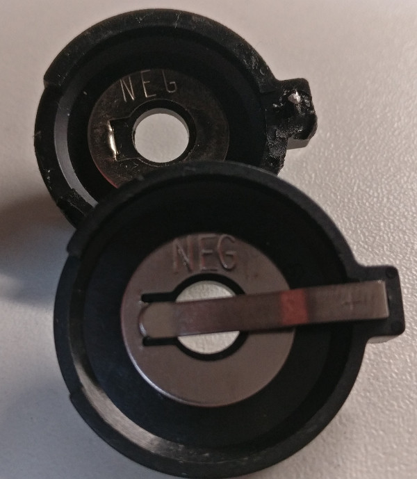

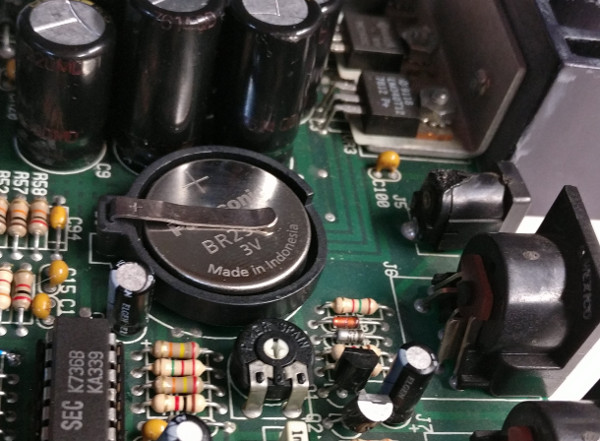

Nu is de print (op het bedieningspaneel na) volledig loskoppelbaar en makkelijk te verwijderen als dit in de toekomst nog moet. Eindelijk is het tijd om wat de doen aan die batterijhouder, want zoals je ziet, is de oude niet meer helemaal zo, zoals de ontwerpers hem ooit bedoeld hebben. Gelukkig is dit een vrij standaard onderdeel, en nog steeds gewoon verkrijgbaar....
Ook weer na enig poetswerk, de nieuwe houder op zijn plekje gemonteerd, met een verse batterij er in ...
Maar waarom nu eigenlijk een batterij op zo een machine? Tsja, ik kan er heel simpel in zijn, geheugen. In die tijd was er wel Flash geheugen zoals wij nu kennen in MP3 spelers een SSD's, maar dit was schreeuwend duur. In plaats van Flash is gekozen voor SRAM, ofwel Static Random Access Memory. In feite een heel simpele RAM chip, die zonder al te veel poespas aangestuurd kan worden en in die tijd vrij goedkoop was. Echter is er wel een nadeel, als je wilt dat je data bewaard blijft wanneer de spanning van de machine af wordt gehaald, dan moet je de SRAM chip voorzien van een kleine spanning, zoals bijvoorbeeld een knoopcel. Doe je dit niet, dan vervallen de bitjes in de chip na verloop van tijd naar willekeurige waardes, wat ook te zien is als de machine een tijdje zonder netspanning heeft gestaan, dan start de machine zo op:

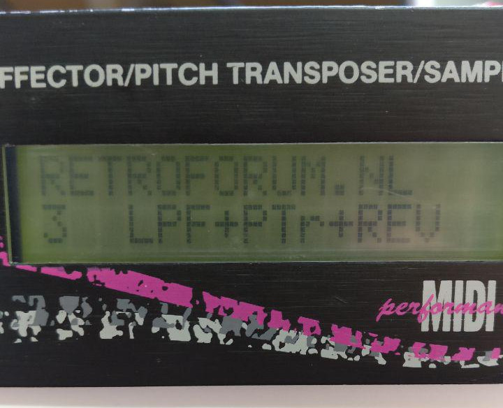

Ofwel, er wordt willekeurige rommel ingelezen waar de machine niets mee kan. Na een reset ziet het er allemaal al een heel stuk beter uit, en start de machine weer op zoals het hoort, op de laatst ingestelde preset voordat de spanning eraf ging....

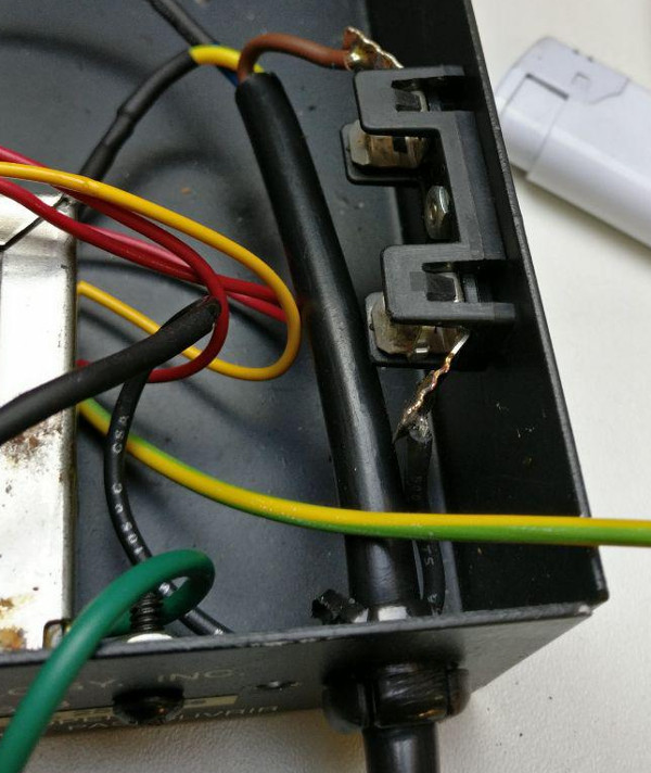

Anyway, laten we verder gaan waar we gebleven zijn....om maar eens te beginnen met het netsnoer, wat absoluut niet mee wou werken, omdat deze wat dikker was dan het origineel..De aanhouder wint...

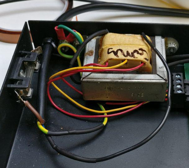

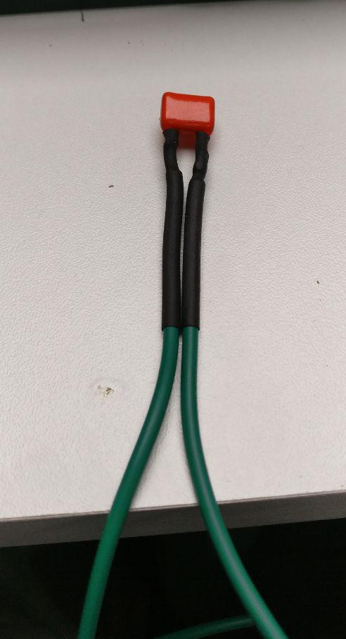

Als we dan toch goed bezig zijn met de rest van de unit, dan ook maar eens de aarding netjes voor elkaar maken, netzoals de aansluiting van de ontstoringscondensator. Hiervoor heb ik netjes kabelschoenen gebruikt, zodat ik de kabels netjes aan de behuizing vast kan zetten. De rest van de bekabeling waar nodig voorzien van krimpkous, en redelijk netjes weggewerkt.

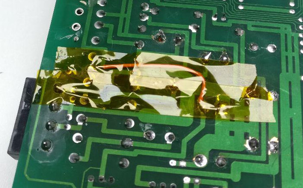

Nu nog de reparaties op de print netjes beschermen met kapton tape, waarna ik ben begonnen om de unit weer netjes in elkaar te zetten...

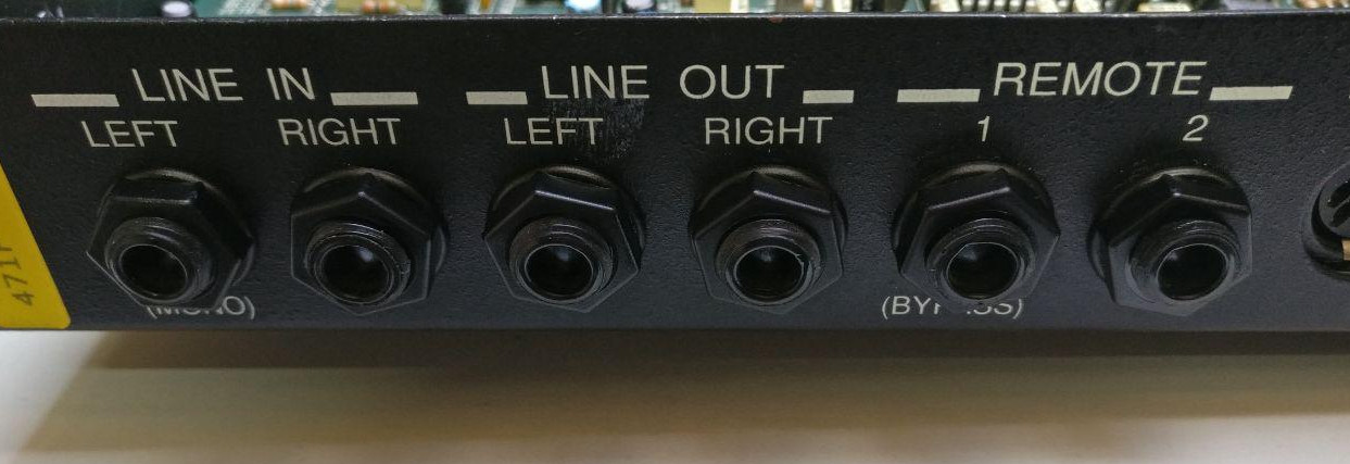

Helaas ontbrak 1 van de moeren van de aansluitingen achterop, na een kleine zoektocht bij de vrienden van Reichelt ook deze kunnen vinden. Nu is de achterkant (op de vingerafdruk na) helemaal klaar....
