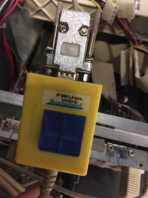

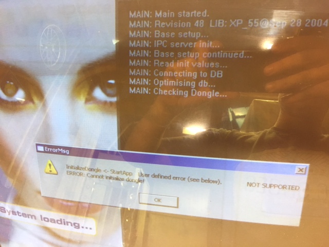

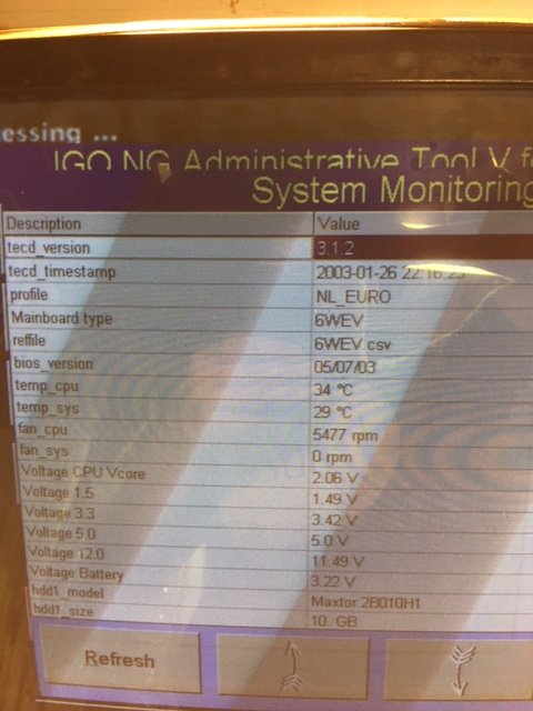

dyzrz 5 augustus 2017 gestart 5 augustus 2017 gestart Beste medeforumgebruikers, ben hier een nieuw lid met een groot probleem en daarom doe ik graag een beroep op de expertise van jullie. Ik heb een Photoplay Spirit 2.1 gekocht met de volgende foutmelding. Cannot initialize dongle. (zie onderstaande foto) Nu heb ik gekeken naar de dongle (zie foto). De complete specificaties van het apparaat (Zie foto) Dus ik dacht dat misschien de simkaart kapot is gegaan en daarom heb ik een nieuwe gekocht. Niet geheel zeker of ik de link mag plaatsen naar de desbetreffende webshop, maar ik doe het toch even ;-)( http://www.multigameshop.nl/touchscreens/dongles-simcards/dongle-voor-funworld-photoplay-spirit-2-1-igo-ng.html ) Maar dit was toch niet het probleem en ik blijf de foutmelding houden. Hebben jullie enig probleem waarom dit probleem blijft voorkomen? Volgens de vorige eigenaar hebben ze het altijd gebruikt en bij het opnieuw opstarten gaf het ineenkeer deze foutmelding. (Kan dit niet bevestigen.) Graag jullie hulp wat ik nog kan proberen. Of dat er iemand in de buurt van Enschede woont die tegen betaling dit kan fixen. Quote

djkoelkast 8 augustus 2017 gepost 8 augustus 2017 gepost 6WEV moederbord zo te zien aan de foto Quote
perre.vl 8 augustus 2017 gepost 8 augustus 2017 gepost miserie bordjes... neem maar gerust aan. 'k heb er ook nog 1 van liggen ( met hetzelfde probleem trouwens ) Quote
