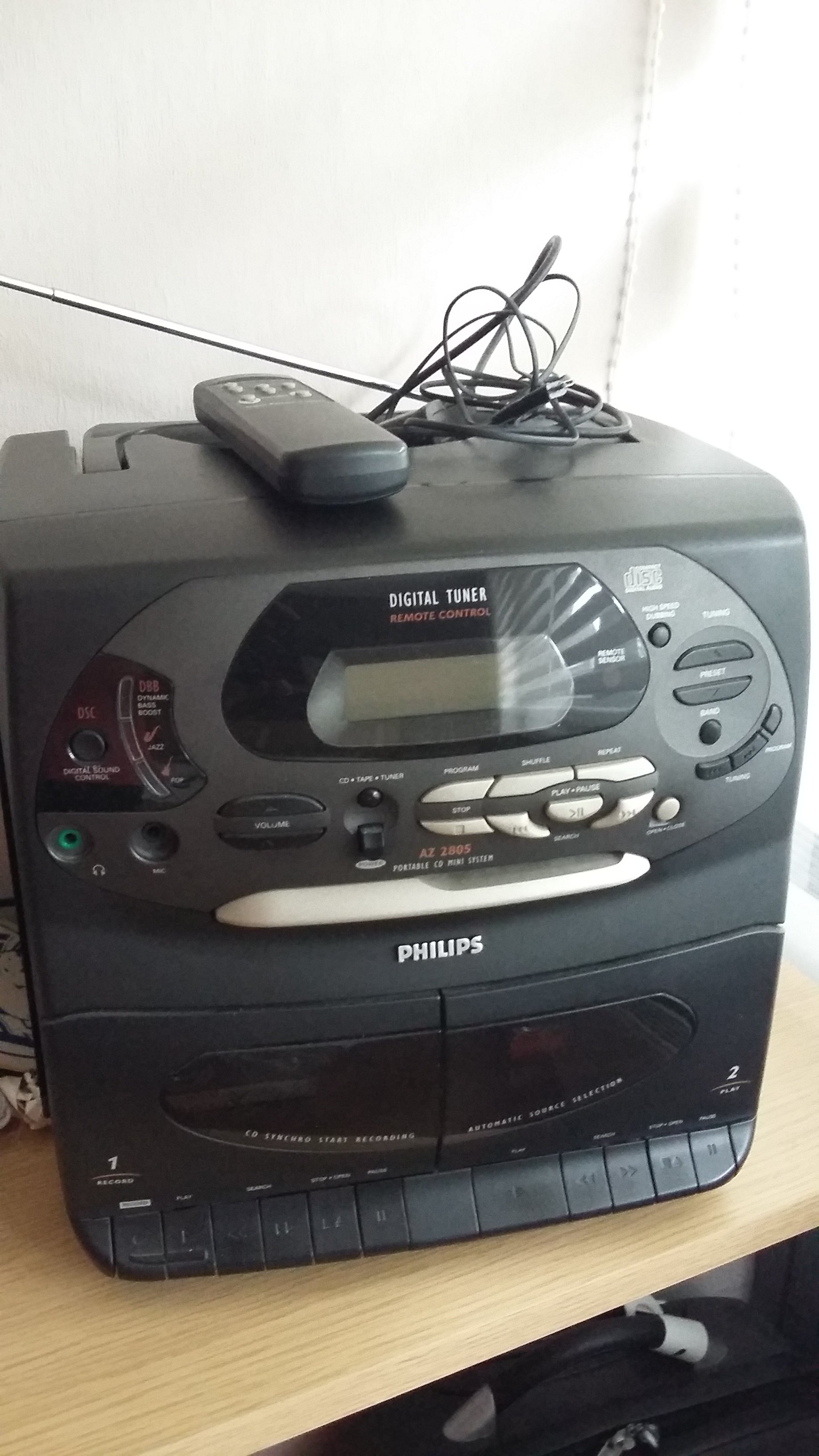

RM 16 juli 2017 gestart 16 juli 2017 gestart Wie kan mij met onderstaande verder helpen? Ik heb een hele hoop oude muziek cassettes (MC's) en daarin bevinden zich ook een aantal cassettes met persoonlijke inhoud. Denk aan bijvoorbeeld zelfgemaakte hoorspelen en herinneringen van vroeger. Graag zou ik voordat het te laat is deze muziek cassettes overzetten naar een CD, DVD of de PC als digitaal audio bestand. Ik beschik over een oud dubbel cassette deck die nog werkt; 1 van deze decks kan niet meer spoelen. Is er een simpele mogelijkheid om overzetting mogelijk te maken en/of is hiervoor iets te koop voor een redelijke prijs? Alvast dank voor jullie reactie en voor het meedenken Quote

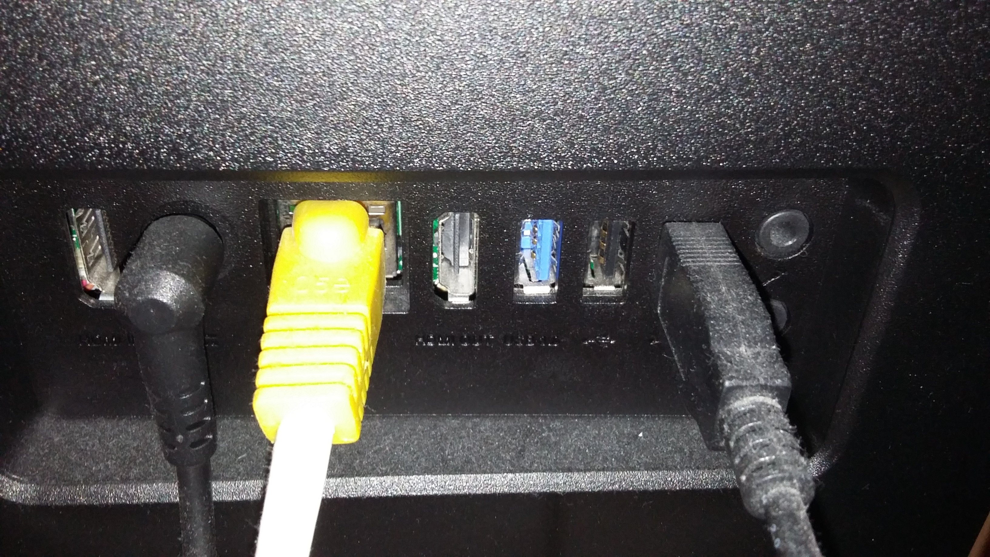

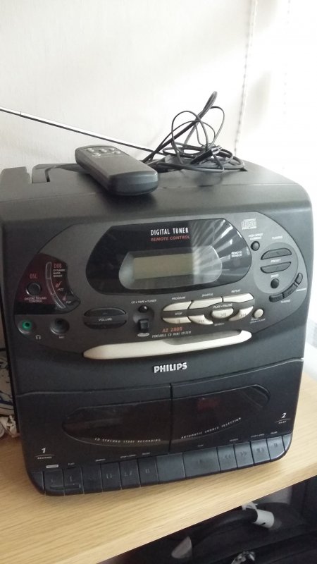

RM 16 juli 2017 gepost Auteur 16 juli 2017 gepost (aangepast) 47 minutes ago, mcmurdyy said: Over het algemeen is de hoofdtelefoonaansluiting een 6,3mm jack. Je hebt dan DEZE adapter nodig + een kabeltje waarvan de ene kant met het adaptertje in de hoofdtelefoonaansluiting gaat en de andere kant in de PC. Vervolgens het volume van de hoofdtelefoonaansluiting zo instellen dat de hardste pieken in het geluid niet vervormen. Maar line-out is in principe handiger. Welk merk+type cassettedeck heb je? Merk is in ieder geval Philips, maar het type weet ik niet; Het is een oudje. Bijkomstig probleem is ook dat het deck vast staat op zijn plaats en niet te verplaatsen is (de boxen heb ik naar mijn woonkamer verplaatst en gaan door de muur heen) en in de ene hoek van mijn kamer staat, terwijl mijn PC in de andere hoek van de kamer staat... 16 juli 2017 aangepast door RM Quote
RM 16 juli 2017 gepost Auteur 16 juli 2017 gepost (aangepast) 39 minutes ago, Keetie said: Het is een kabel met aan beide kanten een 3 1/2 inch stekkertje. De ene gaat in de koptelefoon en de andere in de geluidskaart (meestal) aan de achterkant van de PC, het blauwe gaatje. Mocht bij het opnemen het volume te laag zijn dan kun je ook de roze microfoon-ingang gebruiken. Let op dat je het volume niet te hoog zet. Ik heb ook even naar de PC aansluitingen gekeken en daarop kan ik ook geen blauwe of roze gaatjes vinden... Ik zal vanavond proberen om foto's te plaatsen 16 juli 2017 aangepast door RM Quote

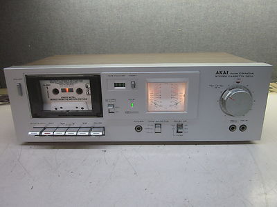

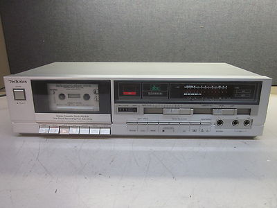

RM 16 juli 2017 gepost Auteur 16 juli 2017 gepost 35 minutes ago, djkoelkast said: www.redmijnvideos.nl doet dat Of je koopt in de kringloop een goed cassettedeck van een goed merk (meestal 10-15 euro) en je doet het zelf, kabeltje a 2-3 euro volop verkrijgbaar. Gebruik in elk geval geen ION-spullen en USB-cassettedecks zijn waardeloos. Gebruik ook geen koptelefoonaansluiting, die is daar niet voor gemaakt, te hoge impendantie. Maar welk kabeltje dan ? Zo'n kabel als door de anderen aangegeven? (Ik ben een leek op dit gebied ) Hieronder in ieder geval wat foto's; Wellicht dat jullie dan meer informatie kunnen geven... Cassettedeck: Zijkant PC: Achterkant PC: Quote
mcmurdyy 16 juli 2017 gepost 16 juli 2017 gepost (aangepast) Je cassettedeck heeft geen line-out en je PC heeft alleen maar een microfooningang (die vaak niet eens stereo is...) Wordt toch een lastige zaak als je dit zelf (goed) wil doen. Ik weet niet hoeveel bandjes het zijn en of ze makkelijk op te sturen zijn, maar anders wil ik het ook wel doen (tegen verzendkosten). Stuur me in dat geval even een PM. 16 juli 2017 aangepast door mcmurdyy Quote

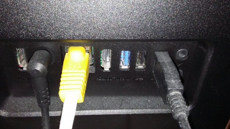

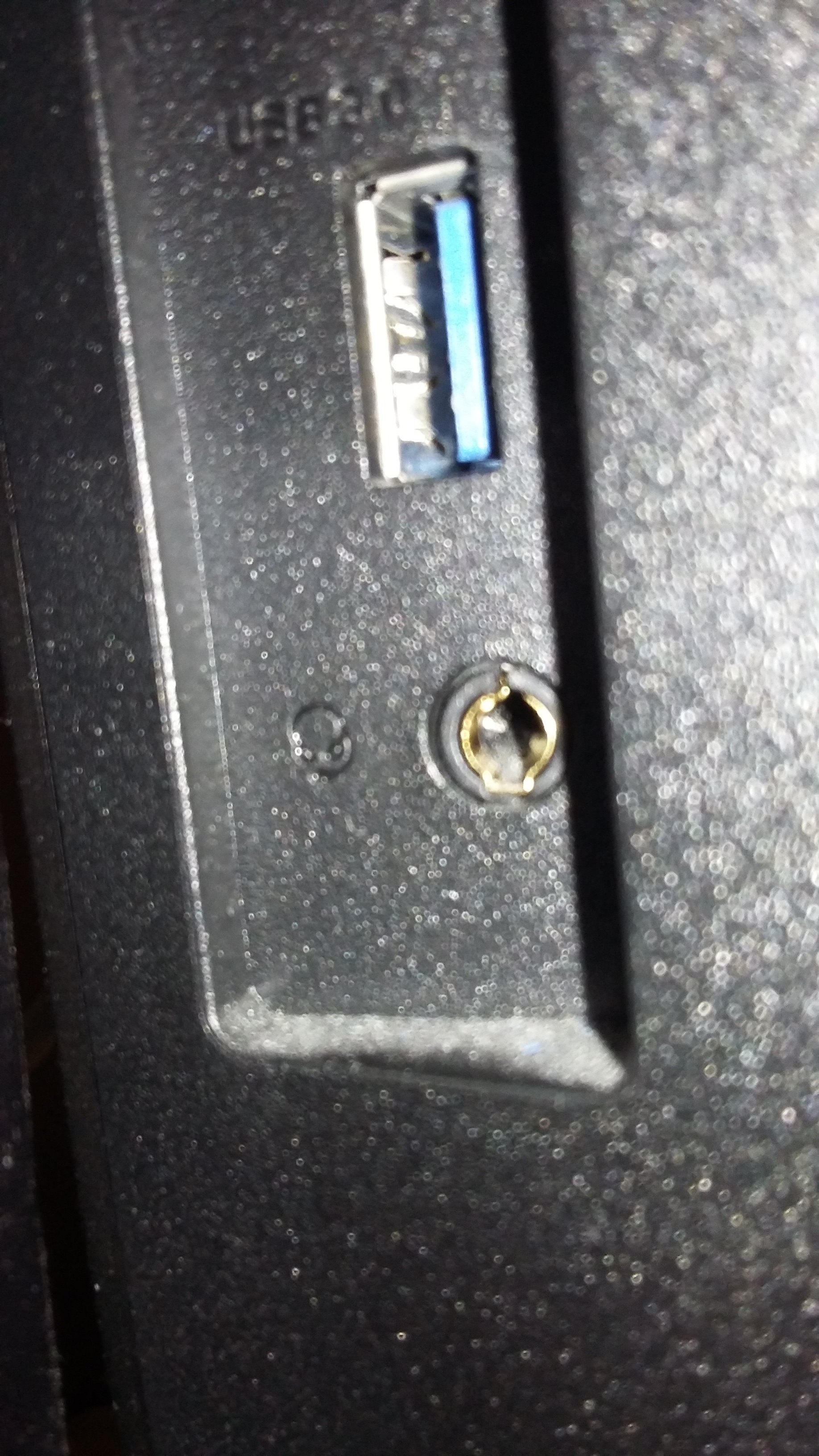

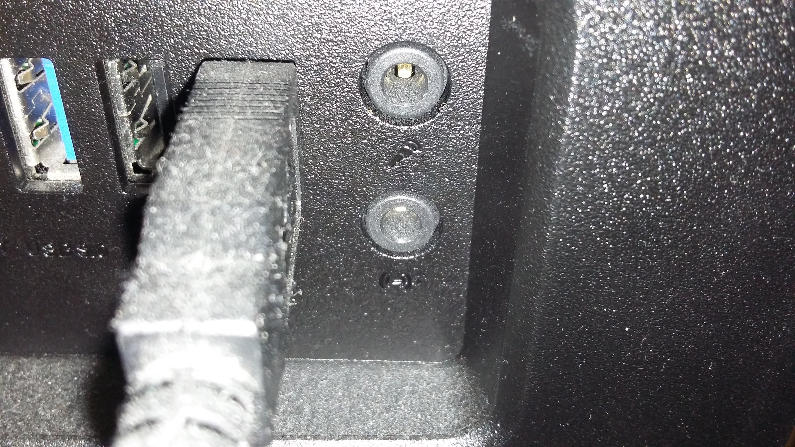

djkoelkast 16 juli 2017 gepost 16 juli 2017 gepost Die zwarte aansluiting helemaal rechts op je onderste foto kun je gebruiken (ik denk de onderste van de 2, want de bovenste is microfoon, maak nog even een foto van het icoontje bij die aansluiting). Kabeltje: https://www.popelectronics.nl/stereo-mini-jack-naar-2x-tulp-kabel-extra-hoge-kwaliteit-diverse-lengtes-hqas3458.html Als je geen goede geluidskaart hebt (en dus niet line-in kunt opnemen) dan kun je altijd een goedkope externe geluidskaart nemen. Dan heb je meteen een goede. Cassettedeck van Denon, Onkyo, Marantz, of de zilveren versies van Akai, Tensai, Technics zijn ook erg fijn. Wel een los deck, geen stereotoren. Quote
RM 16 juli 2017 gepost Auteur 16 juli 2017 gepost (aangepast) 52 minutes ago, Keetie said: Dat is een mooi aanbod natuurlijk. Toch wilde ik nog wel weten wat voor een PC je hebt, wat voor merk. En welke geluidskaart ook nog - kun je vinden bij apparaatbeheer in Windows. Het is zeker een mooi aanbod en ik waardeer de hulp ook, maar het gaat om prive opnamen, dus je zult begrijpen dat ik dat niet zomaar op de post doe ;). Ik heb een Acer; Van de geluidskaart kan ik zo even de gegevens niet van vinden, maar het is een PC uit 2014 met HDMI beeld en Dolby Digital Plus. 16 juli 2017 aangepast door RM Quote
RM 16 juli 2017 gepost Auteur 16 juli 2017 gepost 22 minutes ago, djkoelkast said: Die zwarte aansluiting helemaal rechts op je onderste foto kun je gebruiken (ik denk de onderste van de 2, want de bovenste is microfoon, maak nog even een foto van het icoontje bij die aansluiting). Kabeltje: https://www.popelectronics.nl/stereo-mini-jack-naar-2x-tulp-kabel-extra-hoge-kwaliteit-diverse-lengtes-hqas3458.html Als je geen goede geluidskaart hebt (en dus niet line-in kunt opnemen) dan kun je altijd een goedkope externe geluidskaart nemen. Dan heb je meteen een goede. Cassettedeck van Denon, Onkyo, Marantz, of de zilveren versies van Akai, Tensai, Technics zijn ook erg fijn. Wel een los deck, geen stereotoren. Hierbij een betere foto; En zoals ik al zei; Het cassettedeck staat in de ene hoek en de PC in de andere hoek van de kamer. Ik mag dus wel een kabel van minstens 6 meter hebben om die afstand te overbruggen, verkoop je die toevallig ook ? Ik heb ook nog een oude Walkman, werkt dat ook ? Quote

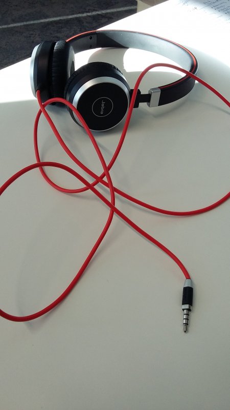

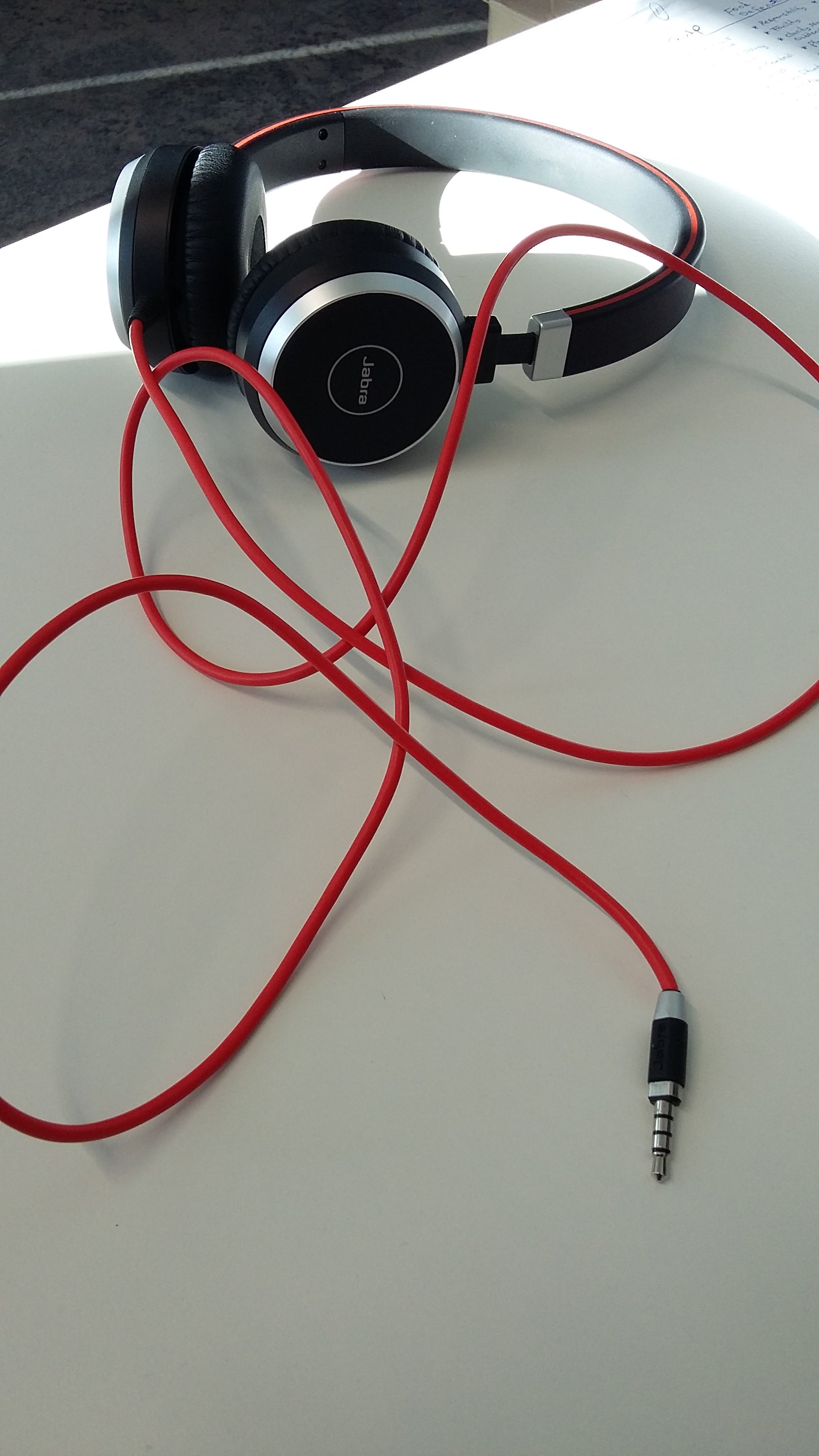

RM 17 juli 2017 gepost Auteur 17 juli 2017 gepost (aangepast) Aanvullend vraagje; ik heb ook een koptelefoon (speciaal te gebruiken voor skype), waar ook zo'n soort stekker als hierboven beschreven en te zien aan zit. Kan dat ook een goede optie zijn om deze plug in het cassettedeck te steken en opnames te maken? Iemand die daar ervaringen mee heeft? EDIT: De koptelefoon bevat ook een microfoon, zodat je hem als echte headset kunt gebruiken. Hieronder een plaatje; 17 juli 2017 aangepast door RM Quote

Keetie 17 juli 2017 gepost 17 juli 2017 gepost 3 hours ago, RM said: Aanvullend vraagje; ik heb ook een koptelefoon (speciaal te gebruiken voor skype), waar ook zo'n soort stekker als hierboven beschreven en te zien aan zit. Kan dat ook een goede optie zijn om deze plug in het cassettedeck te steken en opnames te maken? Iemand die daar ervaringen mee heeft? EDIT: De koptelefoon bevat ook een microfoon, zodat je hem als echte headset kunt gebruiken. Hieronder een plaatje; Gaat niet. Bij een koptelefoon gaat het om geluid uit en je moet geluid in hebben. Quote

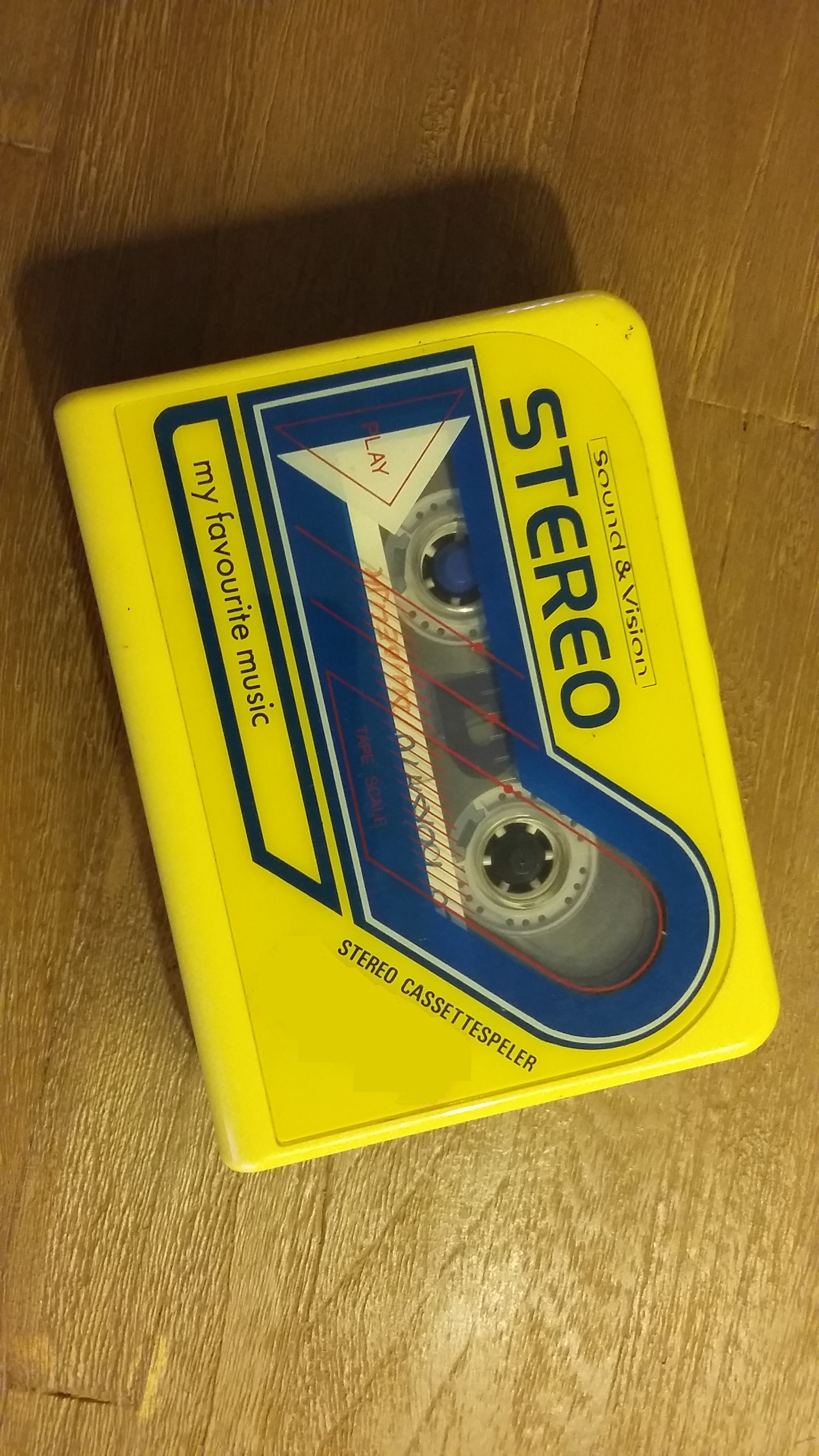

RM 17 juli 2017 gepost Auteur 17 juli 2017 gepost (aangepast) Ik heb de walkman gevonden (volgens mij heeft Napoleon er zelfs nog muziek mee geluisterd ). Dus ik zou nu deze walkman kunnen gebruiken door deze op mijn PC aan te sluiten op de onderste aansluiting met behulp van het kabeltje in de link ? https://www.popelectronics.nl/stereo-mini-jack-naar-2x-tulp-kabel-extra-hoge-kwaliteit-diverse-lengtes-hqas3458.html 17 juli 2017 aangepast door RM Quote
Keetie 17 juli 2017 gepost 17 juli 2017 gepost 28 minutes ago, RM said: Ik heb de walkman gevonden (volgens mij heeft Napoleon er zelfs nog muziek mee geluisterd ). Dus ik zou nu deze walkman kunnen gebruiken door deze op mijn PC aan te sluiten op de onderste aansluiting met behulp van het kabeltje in de link ? https://www.popelectronics.nl/stereo-mini-jack-naar-2x-tulp-kabel-extra-hoge-kwaliteit-diverse-lengtes-hqas3458.html Nee, het plaatje toont de verkeerde kabel. Kijk hier eens: https://www.allekabels.nl/audio_kabels/jack_kabel.html aan beide kanten moet je een jack 3.5 mm stereo male hebben zitten. Wat de walkman betreft, mooi dingetje. Dat Napoleon hem weg heeft gegeven...;) Wees verstandig, probeer eerst de walkman uit. Luister of er geluid uitkomt en kijk of het bandje niet wordt opgevreten. Gebruik een testbandje. Quote
RM 17 juli 2017 gepost Auteur 17 juli 2017 gepost 5 minutes ago, Keetie said: Nee, het plaatje toont de verkeerde kabel. Kijk hier eens: https://www.allekabels.nl/audio_kabels/jack_kabel.html aan beide kanten moet je een jack 3.5 mm stereo male hebben zitten. Wat de walkman betreft, mooi dingetje. Dat Napoleon hem weg heeft gegeven...;) Wees verstandig, probeer eerst de walkman uit. Luister of er geluid uitkomt en kijk of het bandje niet wordt opgevreten. Gebruik een testbandje. Testen heb ik al gedaan In eerste instantie werd het geluid vervormd, maar door flink te blazen deed hij het weer. Alsof het een nieuwe walkman was . Quote

djkoelkast 21 juli 2017 gepost 21 juli 2017 gepost Op 7/17/2017 at 20:41, Keetie zei: Nee, het plaatje toont de verkeerde kabel. Kijk hier eens: https://www.allekabels.nl/audio_kabels/jack_kabel.html aan beide kanten moet je een jack 3.5 mm stereo male hebben zitten. Wat de walkman betreft, mooi dingetje. Dat Napoleon hem weg heeft gegeven...;) Wees verstandig, probeer eerst de walkman uit. Luister of er geluid uitkomt en kijk of het bandje niet wordt opgevreten. Gebruik een testbandje. Ik ging uit van een cassettedeck, niet van een walkman. En bij allekabels zou ik niets kopen. Quote
RM 21 juli 2017 gepost Auteur 21 juli 2017 gepost 3 hours ago, djkoelkast said: Ik ging uit van een cassettedeck, niet van een walkman. En bij allekabels zou ik niets kopen. Dus de kabel die jij aangaf is niet geschikt voor een walkman naar een PC? Heb je in dat geval andere kabels die je kubt aanbieden? Quote
djkoelkast 21 juli 2017 gepost 21 juli 2017 gepost 3 uren geleden, RM zei: Dus de kabel die jij aangaf is niet geschikt voor een walkman naar een PC? Heb je in dat geval andere kabels die je kubt aanbieden? Ja, dan een jack-jackkabel, maar een walkman gaat niet echt het gewenste resultaat geven denk ik hoor. Quote
RM 22 juli 2017 gepost Auteur 22 juli 2017 gepost 8 hours ago, djkoelkast said: Ja, dan een jack-jackkabel, maar een walkman gaat niet echt het gewenste resultaat geven denk ik hoor. Wat bedoel je precies met het gewenste resultaat? Het gaat mij er om dat ik de opnamen van het cassettebandje dusdanig kan over zetten dat het ruisloos is en vrij van magnetische velden en piepgeluiden. Met dat laatste bedoel ik dat ik het al eens heb geprobeerd via een telefoon, maar dat werkt niet. De opnames zijn ook al zo'n 20 jaar oud. Het hoeft van mij echt geen A++ of super professionele status te zijn. Als het werkt zonder de genoemde bijwerkingen dan ben ik al snel tevreden. Quote
djkoelkast 22 juli 2017 gepost 22 juli 2017 gepost 1 uur terug, RM zei: Wat bedoel je precies met het gewenste resultaat? Het gaat mij er om dat ik de opnamen van het cassettebandje dusdanig kan over zetten dat het ruisloos is en vrij van magnetische velden en piepgeluiden. Met dat laatste bedoel ik dat ik het al eens heb geprobeerd via een telefoon, maar dat werkt niet. De opnames zijn ook al zo'n 20 jaar oud. Het hoeft van mij echt geen A++ of super professionele status te zijn. Als het werkt zonder de genoemde bijwerkingen dan ben ik al snel tevreden. Het gaat echt vervormen op zo'n walkman, dat is neem ik aan niet wat je wil. Ga naar de kringloop, haal voor 5-15 euro een cassettedeck en je hebt prima kwaliteit, alleen zul je nog wel een audio interface moeten hebben, maar die vind je ook voor weinig:https://link.marktplaats.nl/m1173231631 Quote

djkoelkast 22 juli 2017 gepost 22 juli 2017 gepost 33 minuten geleden, Keetie zei: Je hoeft alleen maar dat kabeltje met die twee 3.5 stekkertjes aan te schaffen en het werkt. Zoals je schreef klinkt het geluid goed met de walkman. Ditzelfde geluid hoor je ook op de PC als het gedigitaliseerd is. Hij heeft alleen geen lijningang op zijn pc, via de micingang gaat het nooit lukken. Of laat het gewoon aan professionals over Quote

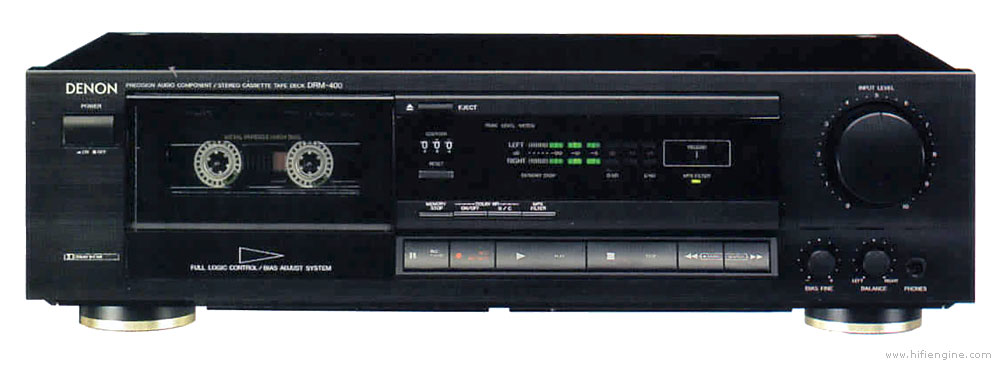

djkoelkast 22 juli 2017 gepost 22 juli 2017 gepost 1 uur terug, RM zei: Dan zal ik dus naar andere oplossingen moeten zoeken als dat echt gaat vervormen... Het gaat om enkele cassettes en om daar nou zoveel voor te moeten aanschaffen... Jammer Nou ja veel, als je klaar bent zet je het weer te koop. Of je laat het doen. Quote
Keetie 22 juli 2017 gepost 22 juli 2017 gepost 41 minutes ago, djkoelkast said: Hij heeft alleen geen lijningang op zijn pc, via de micingang gaat het nooit lukken. Of laat het gewoon aan professionals over Net zoals jij eerst, ging mijn raadgever er ook van uit dat het 't tweede gat zou kunnen zijn. Nog eens een keer de foto bestuderen geeft jou volkomen gelijk. Geen lijningang. Sorry, RM, gaat niet! Quote
RM 22 juli 2017 gepost Auteur 22 juli 2017 gepost 15 minutes ago, Keetie said: Net zoals jij eerst, ging mijn raadgever er ook van uit dat het 't tweede gat zou kunnen zijn. Nog eens een keer de foto bestuderen geeft jou volkomen gelijk. Geen lijningang. Sorry, RM, gaat niet! Geeft niet, in ieder geval dank voor jullie informatie en voor het meedenken Quote
