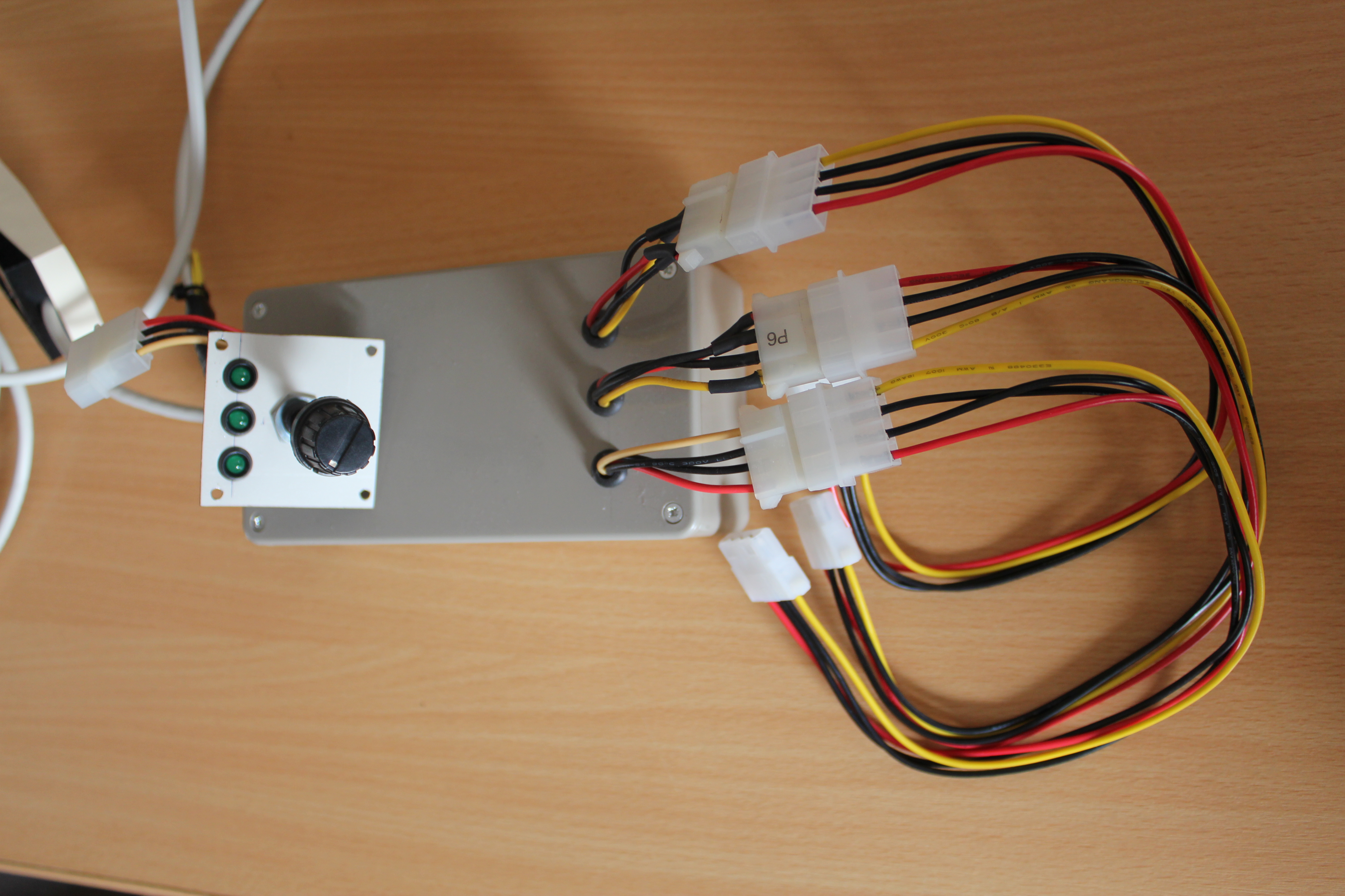

'k wou deze gewoon ff delen :-)
'k had iets nodig om hardwarematig een keuze te kunnen maken welk device moet opstarten en 'k vond niet direct een oplossing.
dan maar een self-made iets met wat oude en nieuwe prul.
de grijze bak bevat de transfo en de relais om de draaiknop aan te sturen en er krijgt telkens 1 device stroom
zo is het mogelijk om 2 harde schijven aan een ide te hangen en ze beide op master te laten draaien ( er krijgt er maar 1 stroom )
'k gebruik deze voor dualboot photoplay / mame
gedaan nu met te deleten voor het bios om het opstartproces aan te passen.
de 3de aansluiting is reserve
de molex links is de stroom toevoer voor de aansluitingen rechts

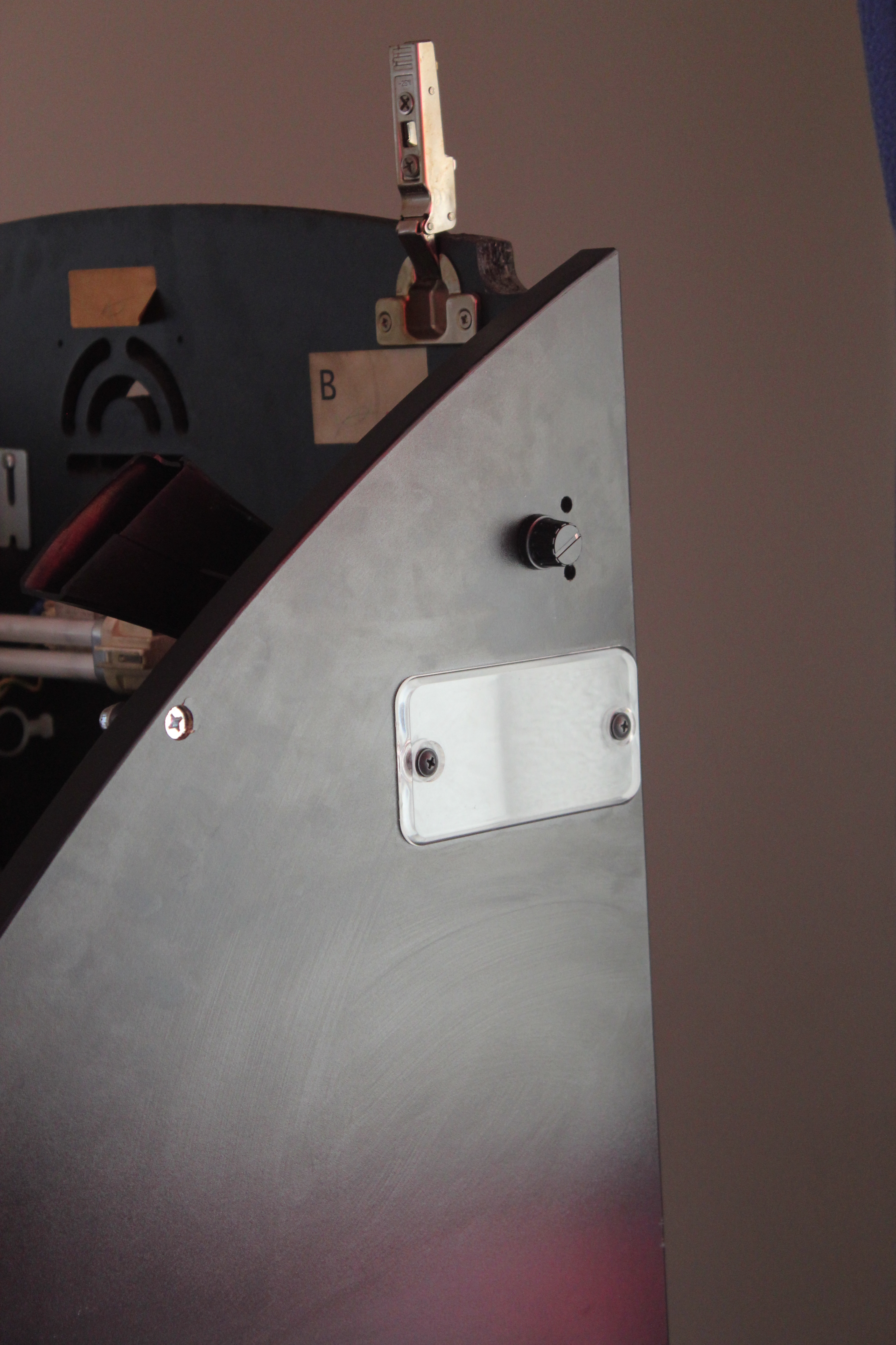

de ingebouwde foto...
naargelang de stand van de schakelaar start harde schijf 1, 2 of 3
geen toetsenbord / bios geprul meer :)
