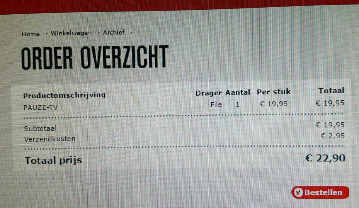

mcmurdyy 12 oktober 2016 gepost 12 oktober 2016 gepost (aangepast) Die 14 dagen is een algemene melding die je krijgt bij zowel file als dvd\-bestelling. De file krijg je, als je betaald hebt, meestal binnen 24 uur (en vaak snachts) binnen... Beeld en geluid is de laatste maanden wat trager geworden met de rechtenafhandeling, ook strenger, er wordt meer afgewezen dan voorheen 12 oktober 2016 aangepast door mcmurdyy Quote
RM 12 oktober 2016 gepost 12 oktober 2016 gepost 9 minutes ago, samba-boy said: What. De. Fuck. Dus je prijst een file 19,95 euro en gooit dáár alsnog 2,95 euro verzendkosten overheen? Een dvd/cd: kan ik inkomen. Maar een FILE MET VERZENDKOSTEN? Mag ik éven? Noem me een krent, maar ik ga hier gewoon even achteraan. Er klopt gewoon iets niet. Of ze moeten me een USB-stick willen thuis zenden (ze hebben mijn adres). Ik ken nog zo'n bedrijf: Bol.com Ik bestel 4 CD's: op de website is vermeld dat de levering via Bol.com gaat (dus via eigen magazijn) Dezelfde dag nog zie ik op de website dat de bestelde CD's plotseling worden aangeboden door een 3e leverancier (anders dan Bol.com). De prijs van de CD is een stuk lager (gemiddeld per CD zo'n € 5,- (!) verschil) en ik heb de CD's nog niet eens binnen. Resumerend en om een zeer lang verhaal beknopt te houden; Ik betaal uiteindelijk dus bijna € 20,- meer (als ik een dag later later had besteld had ik dus € 20,- goedkoper uit geweest), omdat: - Kennelijk Bol.com niet meer dan 1 exemplaar van een ander artikel in eigen magazijn heeft - Kennelijk Bol.com f*cking duur is! Ik stuur een mail met daarin mijn ongenoegen met print screens en krijg als reactie dat ze het hebben nagekeken en dat het klopt dat er inderdaad per CD € 3,- (!) verschil zit. Ik krijg een tegoedbon van € 10,- Noem me een krent, maar dit is gewoon een gevalletje klanten belazeren. Laat me dan kiezen uit welke magazijn ik geleverd wil krijgen en geef dat direct duidelijk op de website aan... Quote

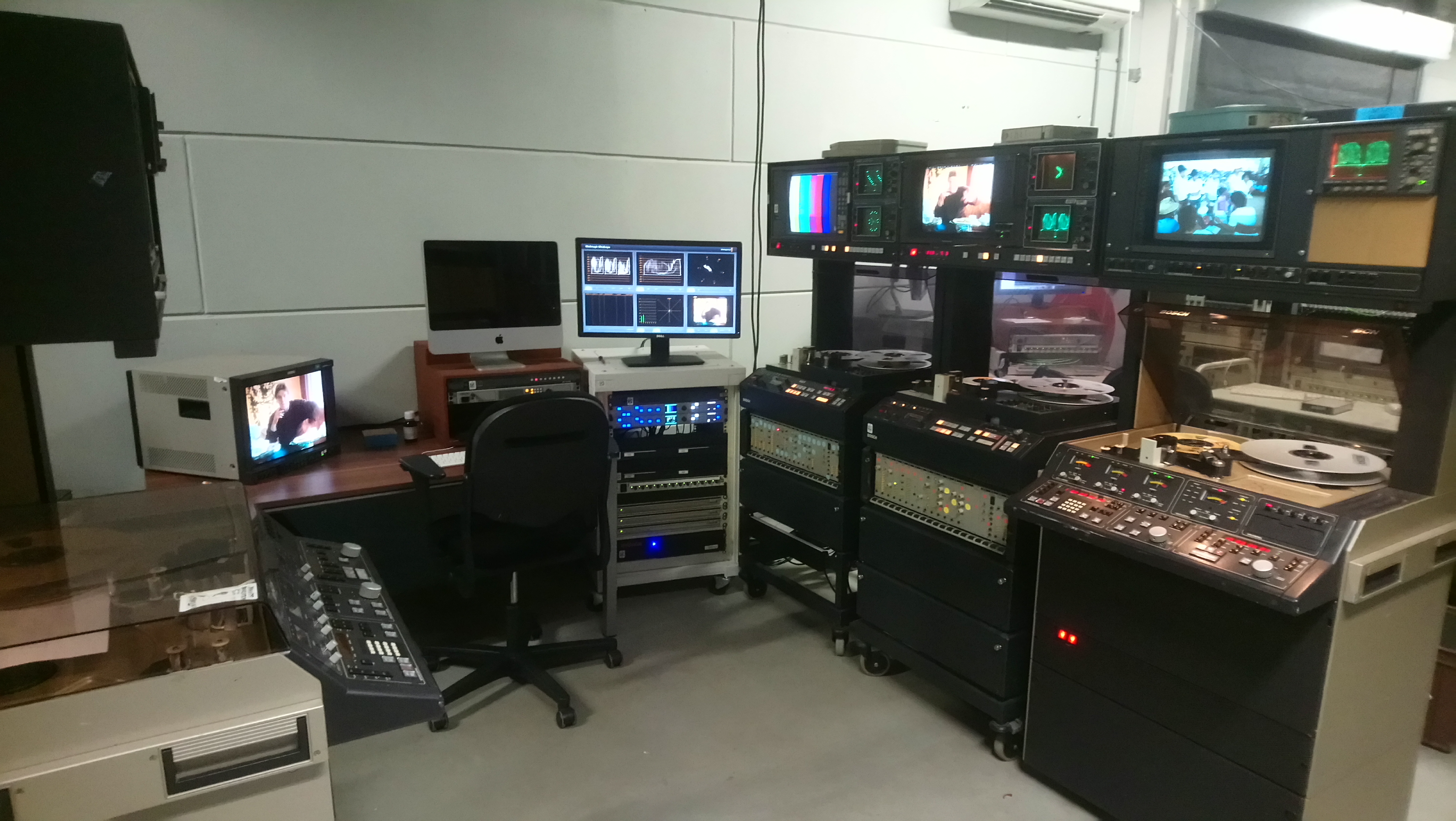

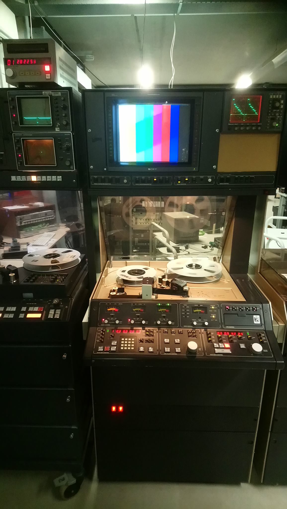

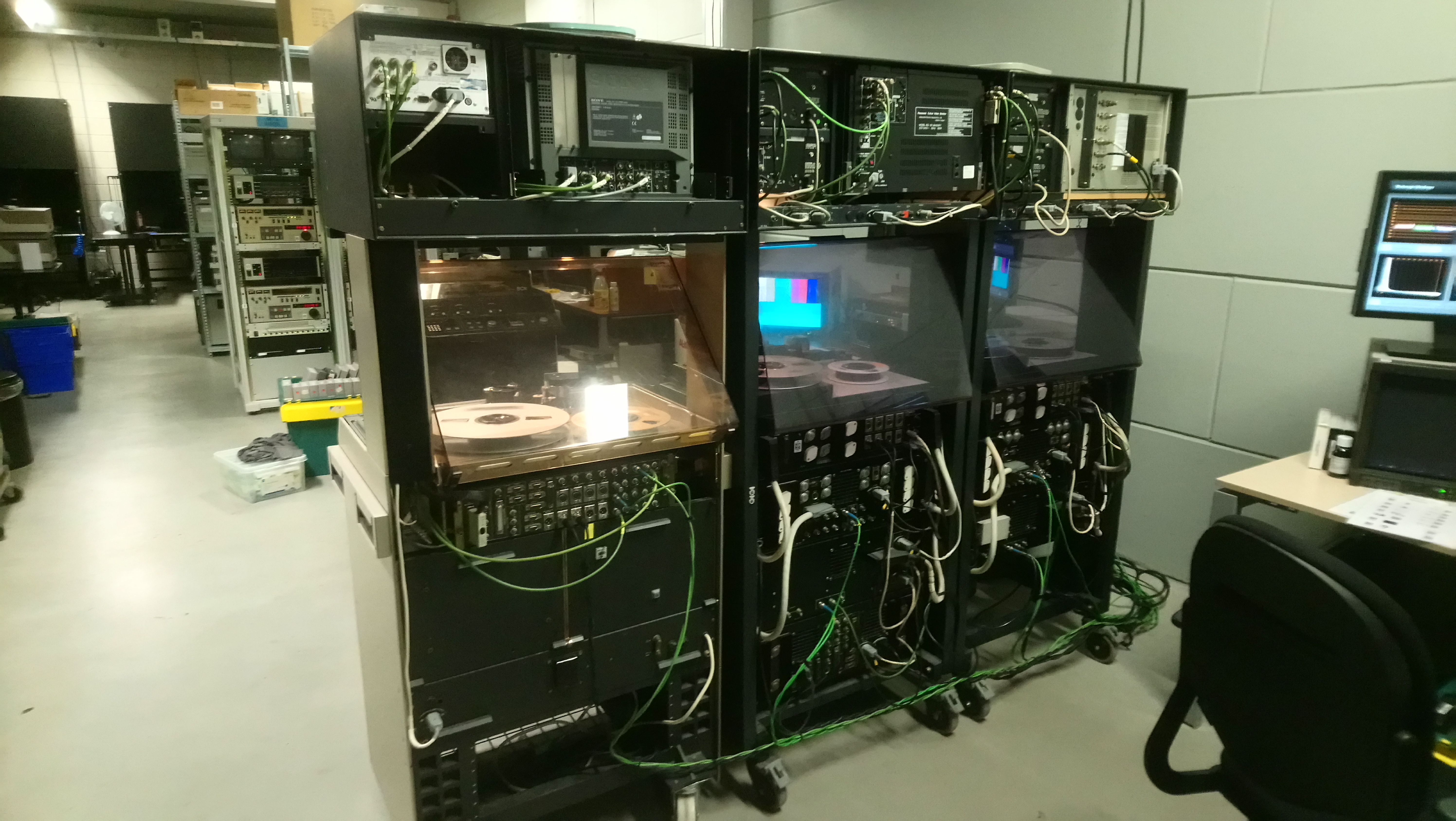

Integra 13 april 2018 gepost 13 april 2018 gepost (aangepast) Misschien leuk voor een aantal hier? Ik heb op m'n werk weer een set opgebouwd voor het digitaliseren van BCN tapes. Dit zal velen niets zeggen, maar BCN is het systeem dat door de NOB van midden jaren 70 tot midden jaren 90 werd gebruikt voor uitzending en producties. En een kort filmpje: https://youtu.be/XJXW4lebmWw 13 april 2018 aangepast door Integra Quote
Integra 13 april 2018 gepost 13 april 2018 gepost Het gaat hier om een opdracht voor het digitaliseren van 1200 uur B-Format (BCN) materiaal. Na overleg zouden de operators graag de beschikking hebben over een opstelling met 3 machines. (we hebben er meer en nog een voorraad nieuwe koppen en onderdelen). Dan begint het: - plek reserveren op de afdeling - lijst maken van benodigdheden - database raadplegen welke onderdelen aanwezig zijn - bestel lijst maken voor de onderdelen/materialen die niet aanwezig zijn en bestellen - benodigde aanwezige spullen uit het magazijn laten halen en transporteren naar deze locatie - machines uit magazijn testen en zo nodig herstellen, sowieso een servicebeurt geven - stroomgroepen extra laten plaatsen - lay out voor de set opbouwen en ter goedkeuring laten schouwen - apparatuur inbouwen - bekabeling aanleggen en aansluiten - testen - afregelen van de machines, transcoders en converters - ijken van de scopes + calibreren van de monitoren - laatste test - vrijgeven voor gebruik (en bidden dat het blijft werken Dit alles in 3 dagen (van 10 tot 12 uren) tijd. Wat heb ik toch een rot baan Volgende week starten aan de uitbouw van een Umatic set, verbouwing van en grote VHS set en plannen maken voor de bouw van een Video8/Hi8 set... Gaat altijd door Quote

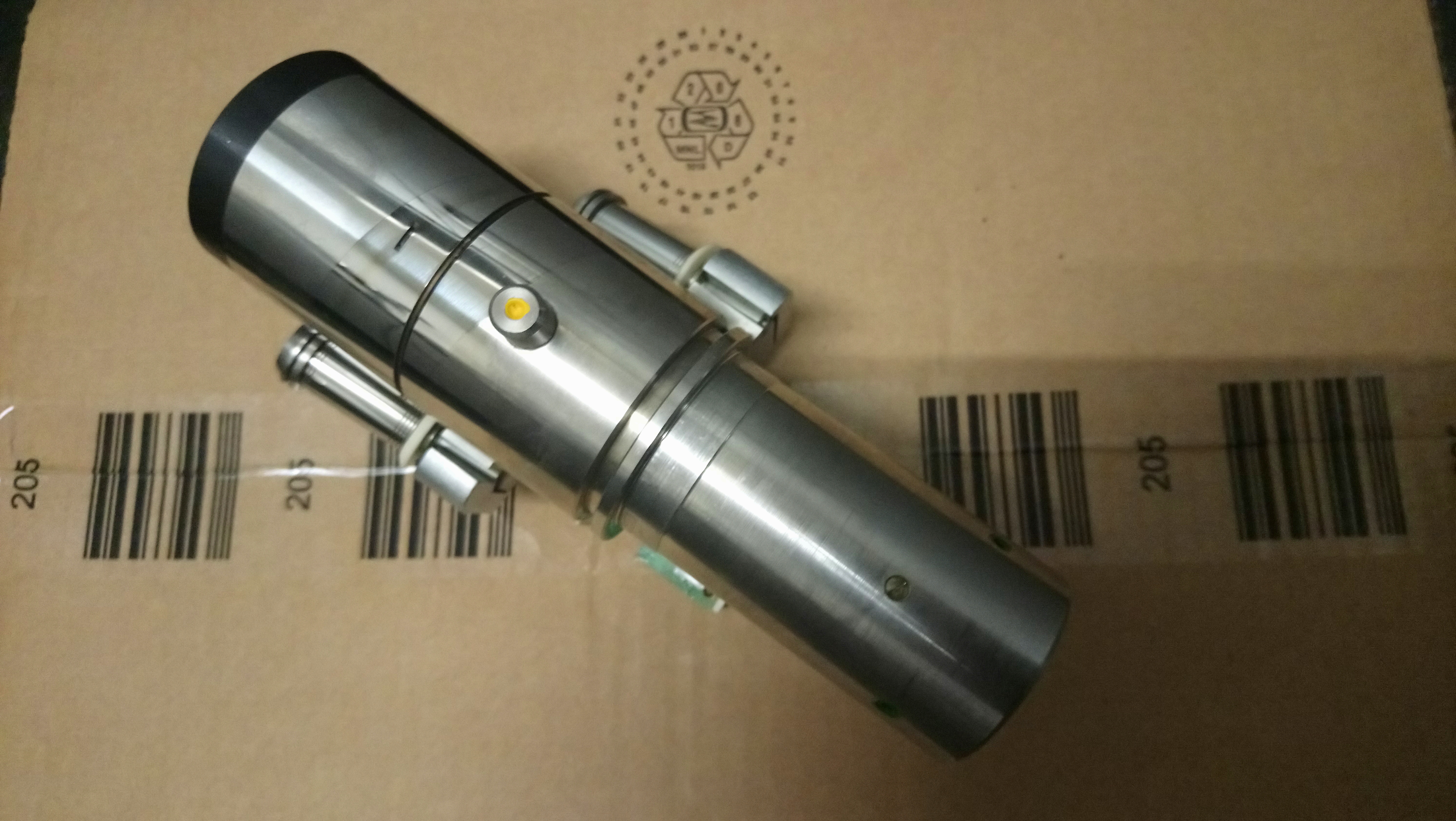

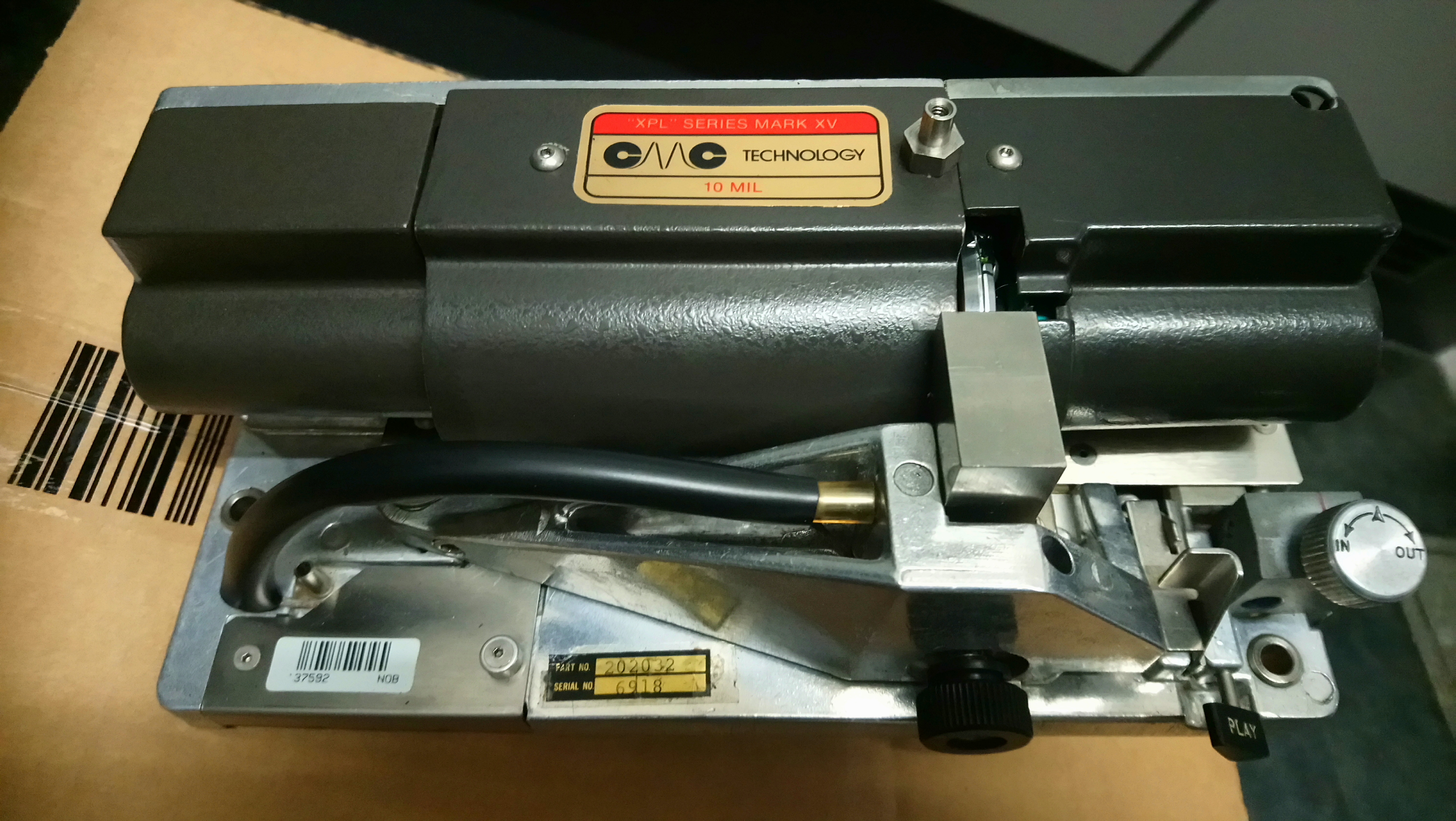

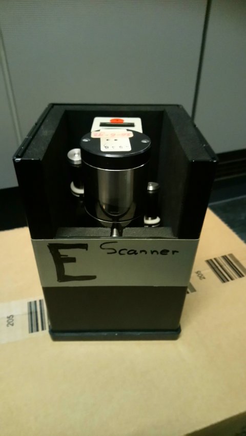

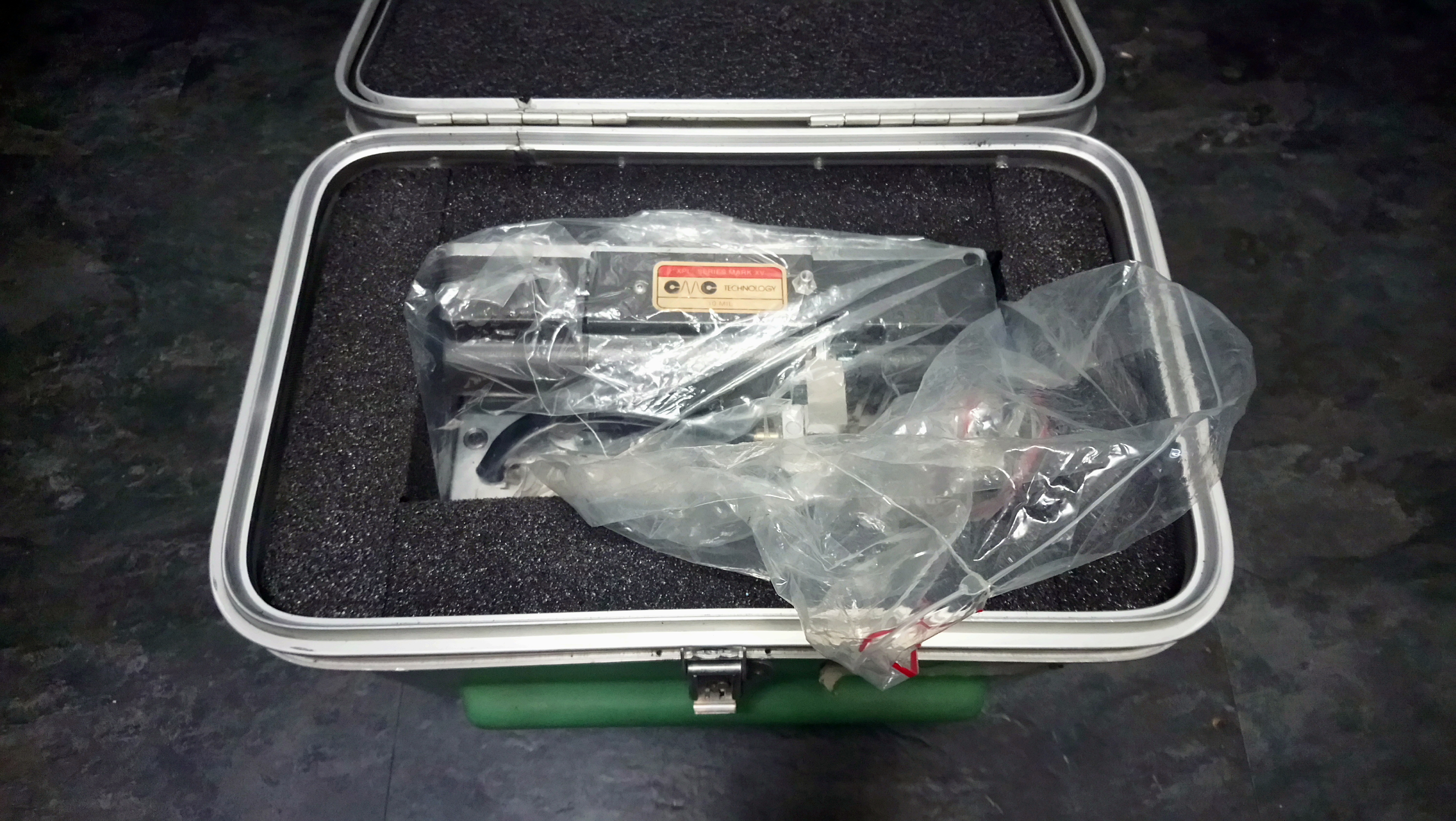

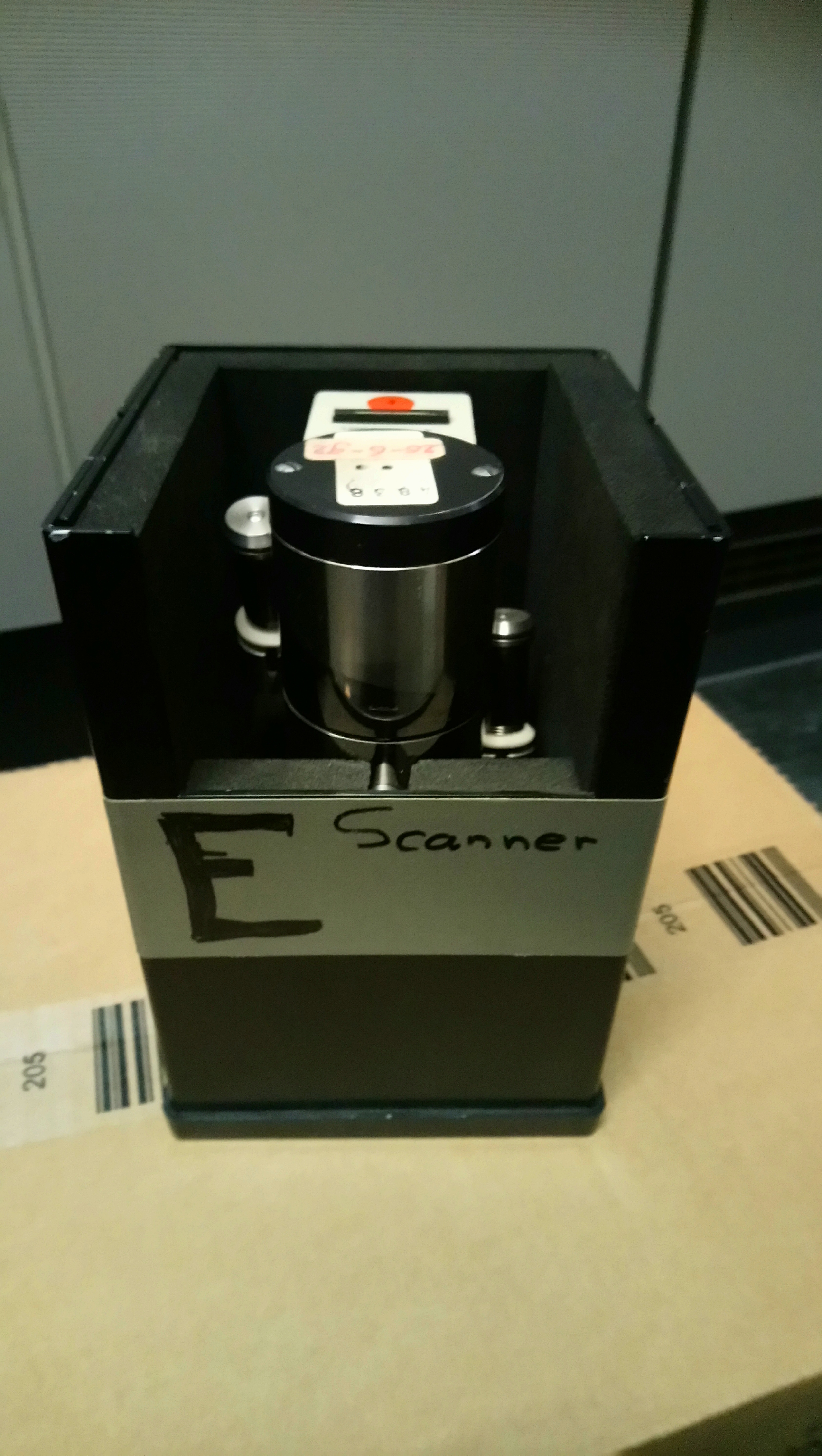

Integra 28 april 2018 gepost 28 april 2018 gepost Trouwens, om tapes af te spelen heb je scanners nodig Hier een mooi voorbeeld van een 2 inch Quadruplex scanner (MK-XV, AVR-2/AVR-3) En een 1 inch B-format (BCN) scanner (E type, BCN50/BCN51) Quote

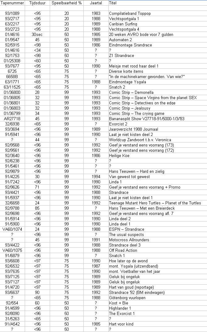

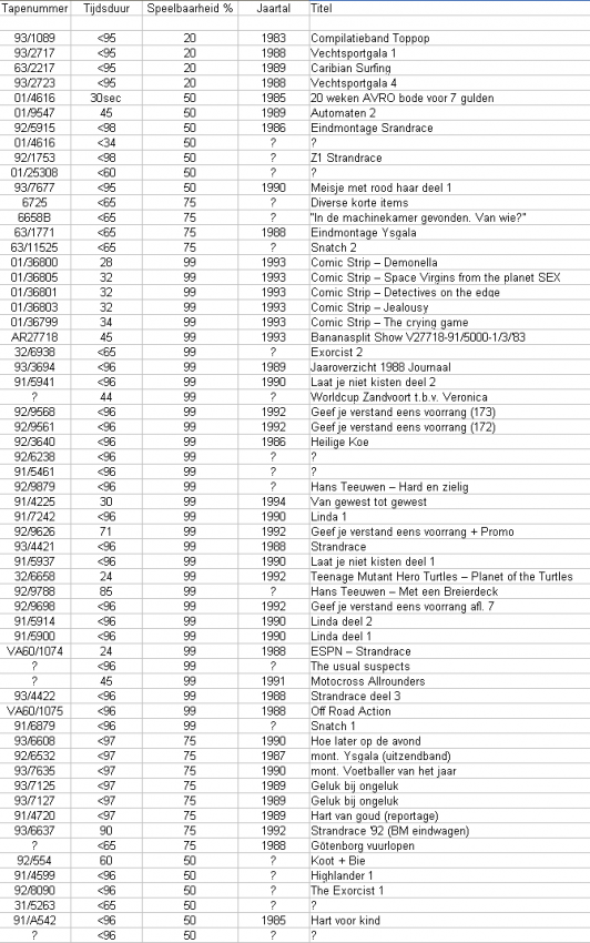

Integra 13 mei 2018 gepost 13 mei 2018 gepost (aangepast) Ik heb een lijst gemaakt van 61 tapes die bij de machine zaten. Alle info is rechtstreeks overgenomen van de hoezen, er is dus géén garantie of de opnamen er daadwerkelijk op staan of niet. Jaartal staat voor de opname datum van de tape. De speelbaarheid in % is een schatting (op basis van ervaring met merk/type tape). 13 mei 2018 aangepast door Integra Quote
Integra 14 mei 2018 gepost 14 mei 2018 gepost Idee is dan ook om een inzicht te geven in de inhoud van de tapes. Mochten er specifieke titels zijn waar belangstelling voor is, kan ik kijken of ik het kan digitaliseren. Ik kan zéker niet álles digitaliseren, daar heb ik domweg de tijd niet voor en de koppen zijn kostbaar. Maar het is zeker mogelijk om een aantal titels wél effe te doen Quote
