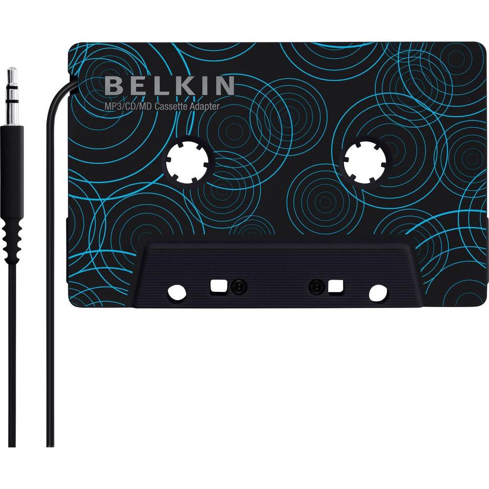

seob 21 april 2016 gepost 21 april 2016 gepost Je kunt ook zo'n cassette adapter proberen. Zo'n ding waarmee je vroeger een cd-speler op je cassettedeck kon aansluiten. Quote

damnsharp 23 april 2016 gepost Auteur 23 april 2016 gepost Dank jullie wel! Nuttige tips allemaal. @seob, nieuw cassette bandje, mono audiokabel, geen dolby op dat cassetedeck, tape type zou kunnen dat ik dat verkeerd heb gekozen. Ja ik hoor geluid en ook best hard. Ik heb 2 taperecorders voor de C64 en op beide geen geluk ermee. Cassetteadapter? Wat bedoel je precies @seob? Deze wellicht? http://www.indieretronews.com/2014/09/ucassette-best-tape-loader-for-c64.html @keetie, dat programma ken ik niet dus ga zoeken en proberen @ross tapdancer kende ik ook niet maar heb geen android. Zal kijken of het voor iphone is. Ik kan weer lekker ermee aan de slag, laat nog weten hoe het afloopt :-) Quote
seob 25 april 2016 gepost 25 april 2016 gepost Nee ik bedoelde deze. Heb die van jou nog niet gezien, maar lijkt interessant. Dan kun je het geluid rechtstreeks vanuit de pc afspelen. heb het zelf nog niet geprobeerd, maar het zou werken. Je kunt dan evt tapDancer Virtual Datasette gebruiken, te downloaden in de appstore. Welk commando type je in om het spel te starten? Weet je zeker dat de file die je gebruikt niet bedoeld is om te laden met een speciale loader cartridge? Quote

damnsharp 1 mei 2016 gepost Auteur 1 mei 2016 gepost Oh @seob, die Belkin adapter ziet er goed uit. ik heb een iPhone dus TapDancer werkt niet. Is er een alternatieve app bekend? Quote
djkoelkast 1 mei 2016 gepost 1 mei 2016 gepost Goedkopere versie van die Belkin maar verder hetzelfde: https://www.popelectronics.nl/mp3-speler-naar-cassette-adapter-clp-003.html Quote
