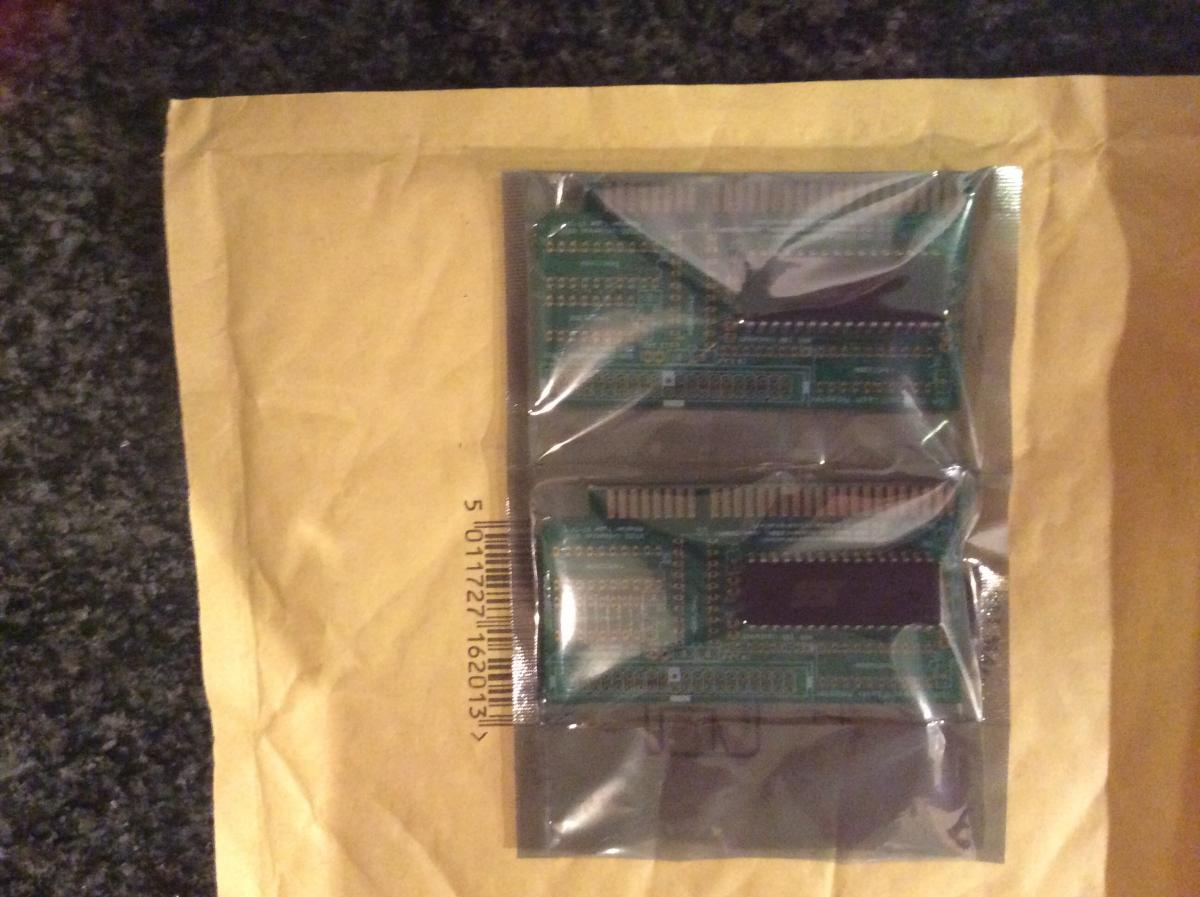

Heb gisteren de pcb's voor mijn xtide controllers binnen gekregen. Nu nog wachten op mijn smd soldeergun, en cf to ide converter kaartjes en ik kan mijn onlangs gevonden ibm model 30 voorzien van een harddisk.
Dit is een 8bit ide controller, zodat je een harddisk of compact flash kaart aan kunt sluiten.
Aangezien de model 30 van IBM alleen esdi harddisks ondersteund en geen molex connectors heeft, is het onmogelijk om zonder een voedingshack de computer van een harddisk anders dan esdi te voorzien.
Theoretisch zou de xtide met behulp van een ide to compactflash adapter in staat moeten zijn om zonder extra spanning de computer van een harddisk te voorzien.
De esdi harddisk die er nu in zit is zodanig beschadigd dat ik hem niet meer kan gebruiken. Vervangende harddisks kosten minstens 80 euro, dat is ongeveer 3 keer zoveel als een xtide met compactflash moet kosten.
Zo heb ik straks een future proof ibm model 30.
