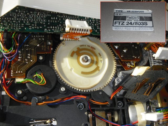

jm20101 10 december 2015 gepost Auteur 10 december 2015 gepost Aha, dan is dat duidelijk. De recorder zou vast en zeker ook moeten worden schoongemaakt inderdaad. Om het wat duidelijker te maken heb ik twee foto's erbij gezet. Als je nog kritieke punten tegenkomt waar ik op moet letten hoor ik dat graag! Ik weet dat de recorders niet alles zijn, maar om te beginnen met v2000's leek me dit een leuke om mee te beginnen. Als er dan iets stuk gaat is dat ook geen ramp haha Quote
djkoelkast 10 december 2015 gepost 10 december 2015 gepost Philipsen zijn wel veel makkelijker om mee te beginnen. Ze zijn allemaal wat simpeler te onderhouden. En dan geef ik de voorkeur aan de nieuwere versies, de 23xx-uitvoeringen boven die hele grote bakken. Gewoon vanwege de bereikbaarheid van de cruciale onderdelen. Nadeel is wel dat ze allemaal toploading zijn (2350 is frontloading maar schijnt nogal vaak stuk te gaan). Quote
jm20101 10 december 2015 gepost Auteur 10 december 2015 gepost Heb ook nog een Philips vr2024 staan maar die heeft geloof ik een rotte kop. Wat ik als laatste afvraag is, of je aan de hand van de foto's nog wat kritieke punten ziet wat ik moet schoonmaken? Dan ga ik met deze sowieso aan de slag en laat ik weten of ik 'm aan de praat krijg. Quote
djkoelkast 10 december 2015 gepost 10 december 2015 gepost Durf ik zo niet te zeggen, misschien eens kijken naar het contactpunt linksboven op de eerste foto. Daar zit zo'n metaaltje wat een ander metaaltje aanraakt en zo een schakelaartje overhaalt, even kijken of dat nog goed contact maakt. Ik weet zo uit het blote hoofd niet wat het is, maar dat zijn ook van die storingsgevoelige dingen. Quote
