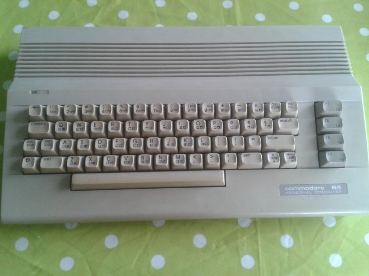

Commodore 64 5 juli 2014 gestart Share 5 juli 2014 gestart Wie weet raad, mijn commodore 64 werkt perfect op één enkel dedail na, er komt geen geluid meer uit? Is er iets binnenin stuk? gaat over volgend type commodore 64 Quote Link naar reactie Delen op andere sites More sharing options...
djkoelkast 5 juli 2014 gepost Share 5 juli 2014 gepost Wie weet raad, mijn commodore 64 werkt perfect op één enkel dedail na, er komt geen geluid meer uit? Is er iets binnenin stuk? gaat over volgend type commodore 64 Commodore 64.jpg Hoe heb je hem aangesloten? Quote Link naar reactie Delen op andere sites More sharing options...

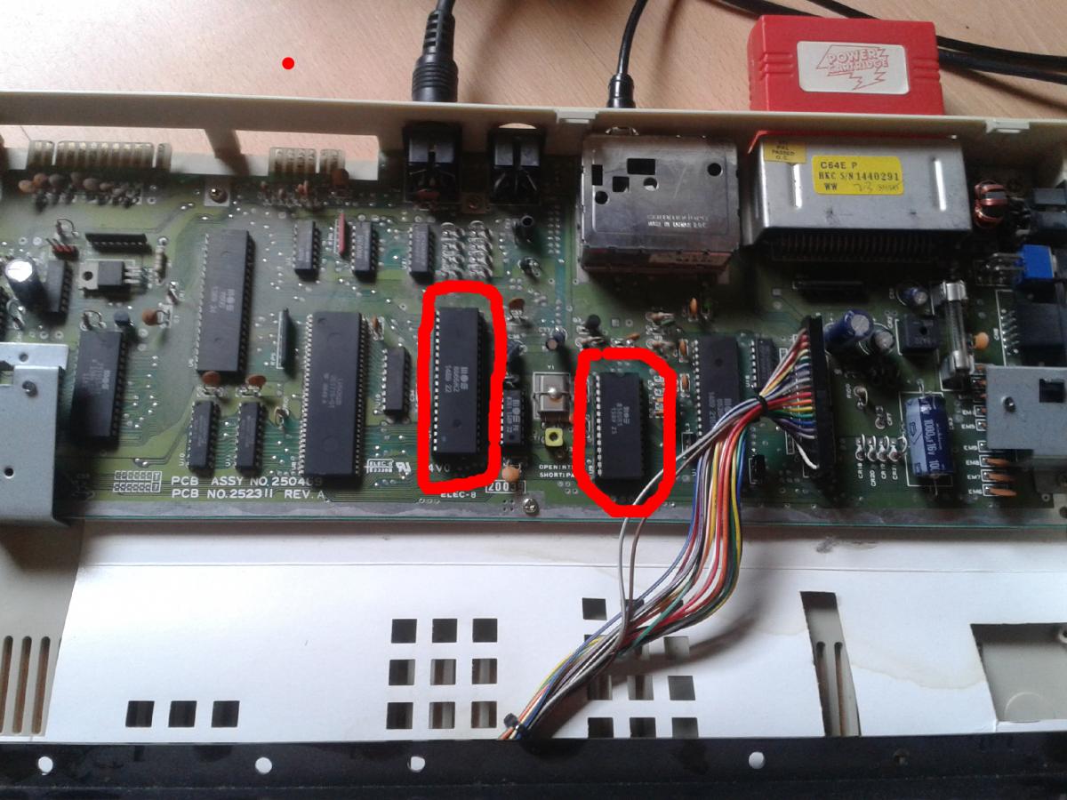

Commodore 64 10 juli 2014 gepost Auteur Share 10 juli 2014 gepost Nog steeds geen geluid, heb alle chips goed aangedrukt merk wel als de C64 aanstaat dat de chips warm worden "die omcirkeld zijn" Kan het ook zijn dat er een defect is in de RF kabel? Waar vind ik de transistor is (Q3) terug? een oscilloscoop heb ik niet? Quote Link naar reactie Delen op andere sites More sharing options...
djkoelkast 10 juli 2014 gepost Share 10 juli 2014 gepost Kan heel goed zijn dat ze heet worden, de originele brooddoos C64 heeft een heatshield met uitsparingen en flappen met koelpasta op sommige IC's. Denk dat dat niet nodig was hier, maar de warmte blijft natuurlijk. Kijk even of er geen condensatoren bol staan en probeer anders een andere RF-kabel (en zoek evengoed de zender eens opnieuw, just to be sure). Quote Link naar reactie Delen op andere sites More sharing options...

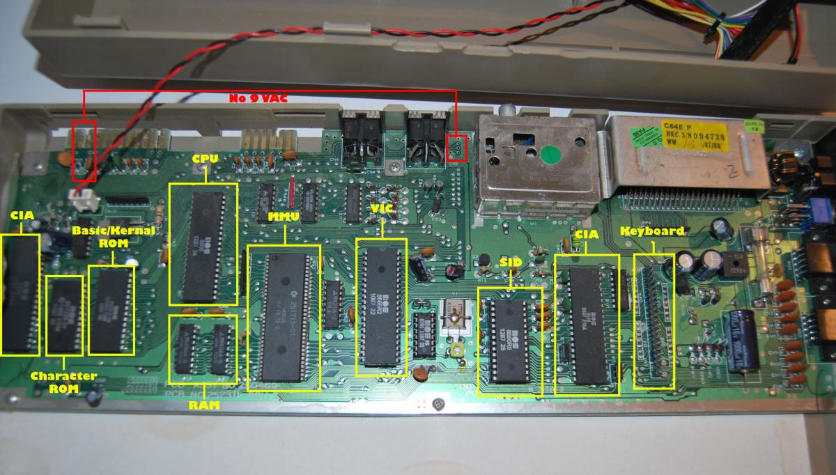

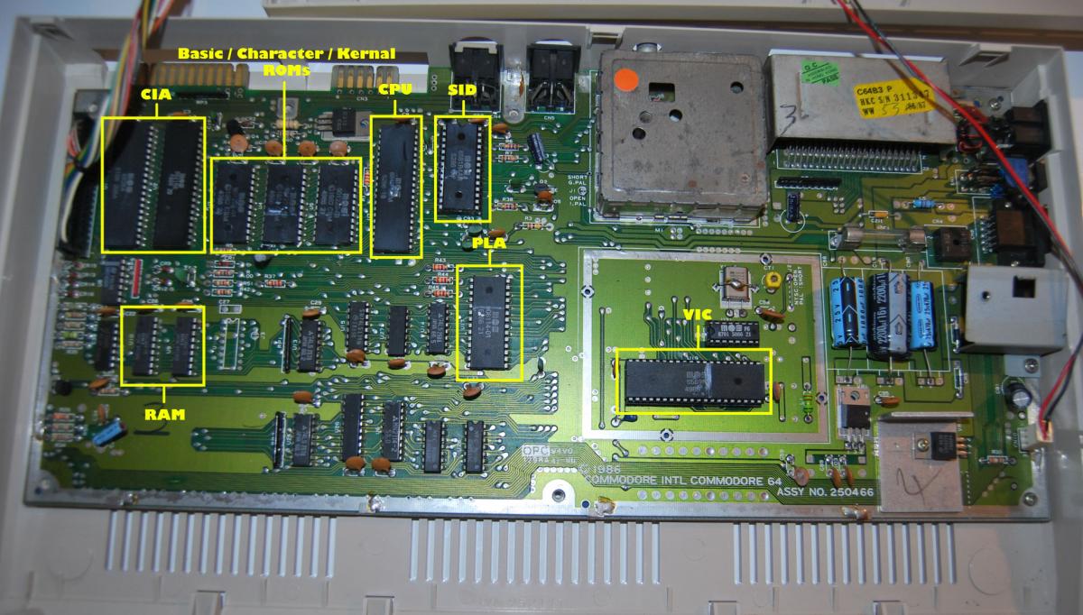

Commodore 64 7 augustus 2014 gepost Auteur Share 7 augustus 2014 gepost Andere RF kabel aangesloten, maar niets? Kan ik de VIC chip van een C64Aldi_HR.jpg "6569R3 chip" vervangen door een C64C_HR.jpg "8665R2" zie ook de foto's Quote Link naar reactie Delen op andere sites More sharing options...
Ross 7 augustus 2014 gepost Share 7 augustus 2014 gepost Heb je wel 9VAC ? Heb geen idee of die chips uitwisselbaar zijn.... Quote Link naar reactie Delen op andere sites More sharing options...
