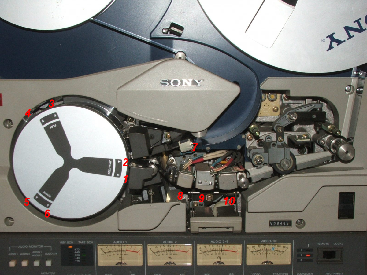

Koen 10 september 2016 gepost 10 september 2016 gepost *Zoomt in op de laatste foto* Als onwetende redeneer ik dat onder die koppentrommel een wiskop zit, een enkel-afspelen-kop én dan nog eens eentje voor zowel opname als weergave (zijn we weer beland bij het verschil tussen twee- en driekops bandopnemers). Ik voel weer een waarom-vraag aankomen, want wat moet je met die tweede kop - ietsje beter plaatje bij afspelen, opnamekop voor slijtage behoeden, of, of, of...? Mooie foto's weer! Begrijp ik goed uit dit relaas dat ook nu nog bij sommige (professionele?) belanghebbenden interesse bestaat in het onderhouden van een machinepark voor spoelsystemen? Je zou denken dat alles vóór pakweg het cassettetijdperk inmiddels wel overgezet zou zijn naar iets recenters...
Integra 10 september 2016 gepost 10 september 2016 gepost (aangepast) *Zoomt in op de laatste foto* Als onwetende redeneer ik dat onder die koppentrommel een wiskop zit, een enkel-afspelen-kop én dan nog eens eentje voor zowel opname als weergave (zijn we weer beland bij het verschil tussen twee- en driekops bandopnemers). Ik voel weer een waarom-vraag aankomen, want wat moet je met die tweede kop - ietsje beter plaatje bij afspelen, opnamekop voor slijtage behoeden, of, of, of...? Mooie foto's weer! Begrijp ik goed uit dit relaas dat ook nu nog bij sommige (professionele?) belanghebbenden interesse bestaat in het onderhouden van een machinepark voor spoelsystemen? Je zou denken dat alles vóór pakweg het cassettetijdperk inmiddels wel overgezet zou zijn naar iets recenters... er is eigenlijk maar heel weinig overgezet en machines worden schaars. Voor deze C-Format is de volledige drum met koppen overigens nog nieuw leverbaar, maar kost wél 3100,- Wat de koppen betreft: 1: Video opname/weergave kop 2: Video weergavekop DT (Piezo) 3: Video weergavekop Confi (naband, dus direct zien wat je hebt opgenomen) 4: Video weergavekop DT2 (Piezo) 5: Video wiskop 6: Dummy kop (namaak, puur voor balans) De machine kan in principe met één enkele videokop opnemen en afspelen, de rest is voor spot erase en trickplay. 7: Algehele wiskop 8: 3 kanaals audio wiskop 9: 3 kanaals audio en control track opname/weergave kop 10:: 3 kanaals audio weergave kop Confi (naband, dus direct horen wat je hebt opgenomen) C-Format neemt per omwenteling van de drum 1 field op. 2 fields in een frame, 25 frames in een seconde Groot pluspunt van deze machine is dat ie niet hoeft te schakelen tussen de even en oneven kop (zoals bij B-format of Umatic, VHS en alle andere 2 koppers. Zoals eerder opgemerkt, de C-Format is eigenlijk een 1 kops machine. Extra koppen geven enkel extra functies/mogelijkheden 10 september 2016 aangepast door Integra
Koen 10 september 2016 gepost 10 september 2016 gepost Verdomd, zitten er gewoon nog veel meer koppen in dan ik dacht. :-) Wat is 'DT' trouwens? Kort gegoogeld, maar niet echt een antwoord gevonden. Wél een site tegengekomen waar je koppen voor deze klasse van apparaten kan kopen... in maandelijkse afbetalingen. :-) 't Is toch voor een andere portemonnee dan wat ik gewend ben, geloof ik...
Integra 10 september 2016 gepost 10 september 2016 gepost (aangepast) DT is Dynamic Tracking. Net als bij Betacam, V2000 en vele anderen (en nee, V2000 was niet de eerste ) een kopje op een piezo element... deze is dus "verstelbaar" zodat ie altijd het juiste spoor pakt. dit is eigenlijk noodzaak wanneer je slomotion of versneld spelen in beide richtingen en een perfect stilstaand beeld wil krijgen. Natuurlijk absoluut streepvrij! Bij de BHV-3000 is er nog een extra kop... nr. 6 is dan een synchro kop... daarmee kan de drum extern gestuurd worden om gelijk te lopen met een multitrack audio of zelfs een celluloid film. De 3100 heeft dit niet en daarom zit er op 6 dus een dummy in 10 september 2016 aangepast door Integra
Koen 11 september 2016 gepost 11 september 2016 gepost Ha, dank je, weer wat geleerd. Nadat ik zonet in het 'stel je even voor'-topic je bericht had gelezen, heb ik even Gorredijk gestreetviewd. Geweldig zeg, Streetview in de sneeuw - dat ben ik in onze contreien nog niet tegengekomen. :-) Mooi om te zien zo, al kan ik me voorstellen dat het net wat minder handig is wanneer je een lange autorit moet maken. Begrijp ik dat het bedrijf waar je voor werkt nogal wat opdrachten van andere opdrachtgevers dan omroepen krijgt? Ik meende begrepen te hebben dat bij Beeld & Geluid het meeste wel digitaal is. 't Verbaast me, dat er in deze tijd blijkbaar nog geld te verdienen valt met het kopiëren van banden waarvan ik als onwetende dacht dat iedereen die wel ergens in de jaren negentig had omgezet/laten omzetten. Beetje slordig, zo lang wachten...
