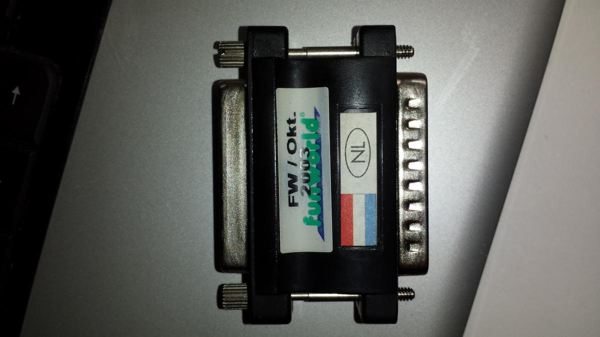

ik ben net nieuw hier ik heb een photoplay gekocht die heeft een tijdje gewerkt maar nu is de hardisk gecrashd kan ik die software ergens downloaden
weet iemand dat zo
op de hardisk zit een sticker update 2004 en op de cover waar hij in zit staat igo 3
er zit in de prt poort een zwarte dongle met erop fw okt 2003
hier zit overigens geen verdere kabel meer in puur alleen dit stekkertje
Dat ziet er uit als een IGO-dongle uit 2003.
Die versie is helaas niet te downloaden op de site van Funworld.
Je beste optie is op Marktplaats een 2007 dongle- en harddisk te kopen. 2-3 tientjes kost je dat.
Omdat verder alles beveiligd is kun je eigenlijk nergens bij qua software.
