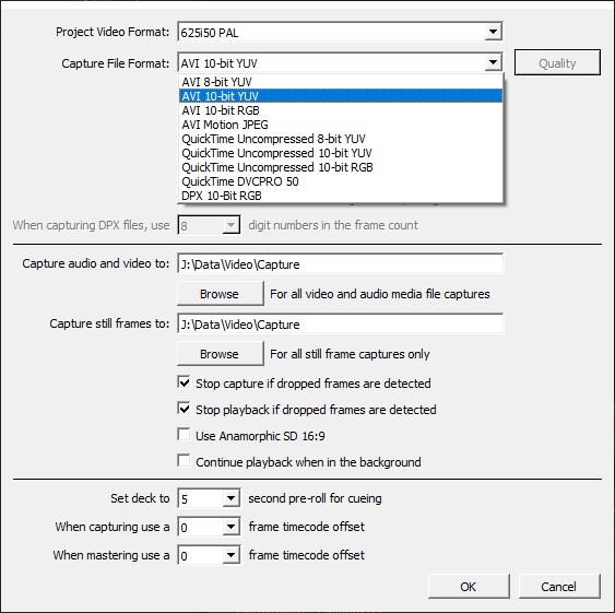

Integra 16 februari 2020 gepost 16 februari 2020 gepost Op 15-2-2020 om 22:56, Minuteman zei: - Is het nou raadzaam om het beeld te capturen met zo een hoog mogelijke kwaliteit (upscalen / verbeteren voor opnemen) of is dat niet nodig, neem een AVI op en bewerk en upscale het later? - Is DV in de vorm van firewire via de PC een goede of een minder goede manier / kwaliteit dan via een PC capture kaart die composiet ondersteunt. - Is een capture card zonder audio te combineren met een andere audio card in de PC of is het beter / aan te raden dit gecombineerd binnen te laten komen in bv. Vegas - Is het capturen van SDI signalen (zeg van een digibeta) wezenlijk anders dan van analoge signalen. - Kan een digitaal signaal beter of minder goed worden bewerkt/geupscaled ? - Is het dan handig om eerst van composiet naar SDI te gaan en daarna naar de PC toe ? of beter dan in een keer van composiet naar PC. - Er zijn ook capture cards in de vorm van een DVI input. Dit bracht mij op het idee om de BCN en andere bronnen aan mijn Grass Valley Indigo HD te hangen (composiet en SDI, er zijn meerdere ingangen en het is best een knap apparaat) en dat vervolgens via DVI digitaal door te sturen naar de PC met DVI capture. Mijn idee daarbij is om de omzetting naar digitaal door de Indigo te laten doen en het gelijk te upscalen om het al in hoge resolutie op te kunnen nemen. Werkt dat inderdaad zo of niet ? Of toch beter de DV-Firewire gebruiken vanaf de Indigo naar de PC ? - Het terug opnemen naar de BCN is ook iets wat ik wil gaan doen, zelf tapes maken die ik in de bus kan laten zien die erin staat. Er gaat in principe composiet ook de BCN in maar hoe nauwkeurig moet ik dat signaal aanbieden? Is een sync nodig als ik er bv. een DVD speler als bron aan verbindt aan de BCN ? Kun je anders rechtstreeks vanaf de PC opnemen of misschien ook met de Indigo ertussen ? Expand - Is het nou raadzaam om het beeld te capturen met zo een hoog mogelijke kwaliteit (upscalen / verbeteren voor opnemen) of is dat niet nodig, neem een AVI op en bewerk en upscale het later? Zo hoog mogelijk opnemen is altijd goed. maar upscalen om vervolgens op te nemen is weinig zinvol en kan zelfs averechts uitpakken. De vraag moet eerder zijn, waarom is upscaling gewenst? - Is DV in de vorm van firewire via de PC een goede of een minder goede manier / kwaliteit dan via een PC capture kaart die composiet ondersteunt. DV is in principe prima als je naar DVD wil of een filmpje op internet. Maar het is en blijft 8 bit met slechts 25 Mbit. Een goede kaart met composiet kan theoretisch 10 bit uncompressed doen, dat laat véél meer van je oorspronkelijke signaal over en zeker wenselijk wanneer je er nog iets mee wilt doen als editing of zelfs wist voor upscaling. - Is een capture card zonder audio te combineren met een andere audio card in de PC of is het beter / aan te raden dit gecombineerd binnen te laten komen in bv. Vegas Dat gaat vaak niet echt goed. Bijna altijd resulteert het in timing fouten waardoor audio en video niet meer gelijk loopt. - Is het capturen van SDI signalen (zeg van een digibeta) wezenlijk anders dan van analoge signalen. Ja, er hoeft geen signaal omgezet te worden, dus het kan vele malen goedkoper zonder in te leveren op kwaliteit. - Kan een digitaal signaal beter of minder goed worden bewerkt/geupscaled ? Dat maakt in principe niet uit, met de kanttekening dat een computer enkel digitaal kan verwerken. - Is het dan handig om eerst van composiet naar SDI te gaan en daarna naar de PC toe ? of beter dan in een keer van composiet naar PC. Dat hangt af van de beschikbare apparatuur.... Op welke manier kun je de computer in..... In principe maakt het voor de kwaliteit niet uit (uitgaande van goede A/D) - Er zijn ook capture cards in de vorm van een DVI input. Dit bracht mij op het idee om de BCN en andere bronnen aan mijn Grass Valley Indigo HD te hangen (composiet en SDI, er zijn meerdere ingangen en het is best een knap apparaat) en dat vervolgens via DVI digitaal door te sturen naar de PC met DVI capture. Mijn idee daarbij is om de omzetting naar digitaal door de Indigo te laten doen en het gelijk te upscalen om het al in hoge resolutie op te kunnen nemen. Werkt dat inderdaad zo of niet ? Of toch beter de DV-Firewire gebruiken vanaf de Indigo naar de PC ? DVI doet standaard geen geluid... maar kan (los van eventuele upscaling) wel een hogere kwaliteit leveren dan DV (gelijk aan HDMI of SDI) - Het terug opnemen naar de BCN is ook iets wat ik wil gaan doen, zelf tapes maken die ik in de bus kan laten zien die erin staat. Er gaat in principe composiet ook de BCN in maar hoe nauwkeurig moet ik dat signaal aanbieden? Is een sync nodig als ik er bv. een DVD speler als bron aan verbindt aan de BCN ? Kun je anders rechtstreeks vanaf de PC opnemen of misschien ook met de Indigo ertussen ? Los van zorgen dat de BCN juist is afgeregeld op de bewuste tape.... Het is zo simpel als je denkt: Composiet in, Audio in en gaan!.... Tenminste, voor de BCN52. De BCN51 is niet veel moeilijker, maar deze eist een referentie signaal, hier moet ook de op te nemen bron mee gelijk lopen. De BCN52 kan het geen moer schelen en regelt dat allemaal zelf wel. Afhankelijk van kaart of converter, is rechtstreeks uit de PC afspelen heel goed mogelijk. Meer vragen? Quote
Minuteman 16 februari 2020 gepost 16 februari 2020 gepost ** buiging maakt ** Dank voor alle antwoorden Integra. Ik ga dan denk ik voor een goede capture card die zowel composiet als SDI ondersteunt en door bv. Vegas ondersteund wordt. Quote
djkoelkast 16 februari 2020 gepost 16 februari 2020 gepost Waarom je speciaal Vegas wil gebruiken snap ik dan weer niet helemaal. Je zegt bijvoorbeeld dat die AJA Kona oud is, maar onder Windows 7 draait de software van de Kona gewoon helemaal goed en de kwaliteit van de captures die je daar mee maakt is veel beter dan DV. En als je ruimte wil besparen kun je kiezen voor ProRes, zit ook in de software van AJA ingebouwd. Daarna kun je het in een pakket naar keuze verder verwerken. Quote
Minuteman 16 februari 2020 gepost 16 februari 2020 gepost Vegas is een voorbeeld. Ik stuitte daar als eerste op toen ik naar software op zoek was, heb het kort geprobeerd en het deed waar ik naar zocht. Premiere heb ik ook naar gekeken maar vond ik te ingewikkeld, bewerken wil ik namelijk niet alleen capture en zo mogelijk verbeteren. Ik heb 2 AJA Kona kaarten en zal daar nog eens naar kijken. Ik was in de veronderstelling dat het opnemen vanuit de video software waarbij het signaal rechtstreeks binnenkomt, het beste is. Quote
Integra 16 februari 2020 gepost 16 februari 2020 gepost Op 16-2-2020 om 18:08, djkoelkast zei: Waarom je speciaal Vegas wil gebruiken snap ik dan weer niet helemaal. Je zegt bijvoorbeeld dat die AJA Kona oud is, maar onder Windows 7 draait de software van de Kona gewoon helemaal goed en de kwaliteit van de captures die je daar mee maakt is veel beter dan DV. En als je ruimte wil besparen kun je kiezen voor ProRes, zit ook in de software van AJA ingebouwd. Daarna kun je het in een pakket naar keuze verder verwerken. Expand ProRes is doorgaans wel enkel op Apple computers (Apple staat het niet toe op PC's) Quote
djkoelkast 17 februari 2020 gepost 17 februari 2020 gepost Op 16-2-2020 om 23:49, Integra zei: ProRes is doorgaans wel enkel op Apple computers (Apple staat het niet toe op PC's) Expand Nee hoor, ProRes kun je gewoon onder Windows gebruiken, ik gebruik het heel veel. Bestanden kun je afspelen in VLC, MPC-HC, bewerken in Premiere, Davinci Resolve en nog veel meer pakketten. Bovendien zijn er zo veel indelingen in Prores, tot 8K en 4:4:4 subsampling in 12-bit. Eigenlijk is Prores dè codec om te gebruiken voor dit soort dingen als je het niet uncompressed wil opslaan (is ook vaak niet nodig, als je bron 4:2:2 is dan is het raar als je de bestanden dan 4:4:4 opslaat, geeft helemaal geen winst) https://en.wikipedia.org/wiki/Apple_ProRes Quote
Integra 17 februari 2020 gepost 17 februari 2020 gepost Op 17-2-2020 om 09:02, djkoelkast zei: Nee hoor, ProRes kun je gewoon onder Windows gebruiken, ik gebruik het heel veel. Bestanden kun je afspelen in VLC, MPC-HC, bewerken in Premiere, Davinci Resolve en nog veel meer pakketten. Bovendien zijn er zo veel indelingen in Prores, tot 8K en 4:4:4 subsampling in 12-bit. Eigenlijk is Prores dè codec om te gebruiken voor dit soort dingen als je het niet uncompressed wil opslaan (is ook vaak niet nodig, als je bron 4:2:2 is dan is het raar als je de bestanden dan 4:4:4 opslaat, geeft helemaal geen winst) https://en.wikipedia.org/wiki/Apple_ProRes Expand Dan ligt de beperking bij Black Magic en Aja... Daar worden ProRes op de PC niet ondersteund... Quote
djkoelkast 17 februari 2020 gepost 17 februari 2020 gepost Op 17-2-2020 om 20:34, Integra zei: Dan ligt de beperking bij Black Magic en Aja... Daar worden ProRes op de PC niet ondersteund... Expand In de AJA-software kun je gewoon voor ProRes kiezen, ik heb op een AJA-kaart ook in ProRes gecapt met de originele AJA-software onder Windows. Quote
T4600C 17 februari 2020 gepost 17 februari 2020 gepost (aangepast) Ik laat mijn 8/9.5/16/35mm filmpjes digitaliseren in 4K ProRes444. Heb die bestanden nog niet, maar volgens mij is dat voor mijn Mercury Atlas 8 recovery filmpje van 4 minuten (16fps) 128gb... Weet iemand een goede cloud waar grote hoeveelheden (vele tbs) aan data kan worden opgeslagen, met een plan voor 1 persoon? Meeste hebben dat pas bij bedrijven... Ik kan nu wel iets zoals 12tb external raid 1 aanschaffen maar dat gaat nog steeds kapot als hier locaal iets gebeurt... 17 februari 2020 aangepast door T4600C Quote
Integra 17 februari 2020 gepost 17 februari 2020 gepost Op 17-2-2020 om 20:43, djkoelkast zei: In de AJA-software kun je gewoon voor ProRes kiezen, ik heb op een AJA-kaart ook in ProRes gecapt met de originele AJA-software onder Windows. Expand Zal mogelijk van de versie afhangen... ik kan het kiezen, maar dan neemt ie niet op.... "Prohibited! Copyright Apple" Quote
djkoelkast 18 februari 2020 gepost 18 februari 2020 gepost Installeer deze codec eens en probeer het dan na een reboot nog eens? https://www.free-codecs.com/download/qt_lite.htm En anders even de laatste versie van de AJA-software Quote
Integra 18 februari 2020 gepost 18 februari 2020 gepost Op 18-2-2020 om 07:50, djkoelkast zei: Installeer deze codec eens en probeer het dan na een reboot nog eens? https://www.free-codecs.com/download/qt_lite.htm En anders even de laatste versie van de AJA-software Expand Helaas, dezelfde melding. Op de Apple werkt het gewoon, alleen wil die bijvoorbeeld geen echte DV files maken.... Wel een soort van, die toch stiekem MOV word en vervolgens niet door de PC (die doorgaans met andere MOV files geen probleem heeft) niet ondersteund word... Quote
djkoelkast 18 februari 2020 gepost 18 februari 2020 gepost Op 18-2-2020 om 18:44, Integra zei: Helaas, dezelfde melding. Op de Apple werkt het gewoon, alleen wil die bijvoorbeeld geen echte DV files maken.... Wel een soort van, die toch stiekem MOV word en vervolgens niet door de PC (die doorgaans met andere MOV files geen probleem heeft) niet ondersteund word... Expand Vreemd, ik kan op de pc ook gewoon DV movjes gebruiken, ik doe niet anders. Quote

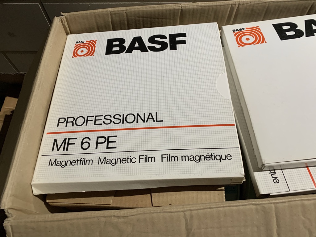

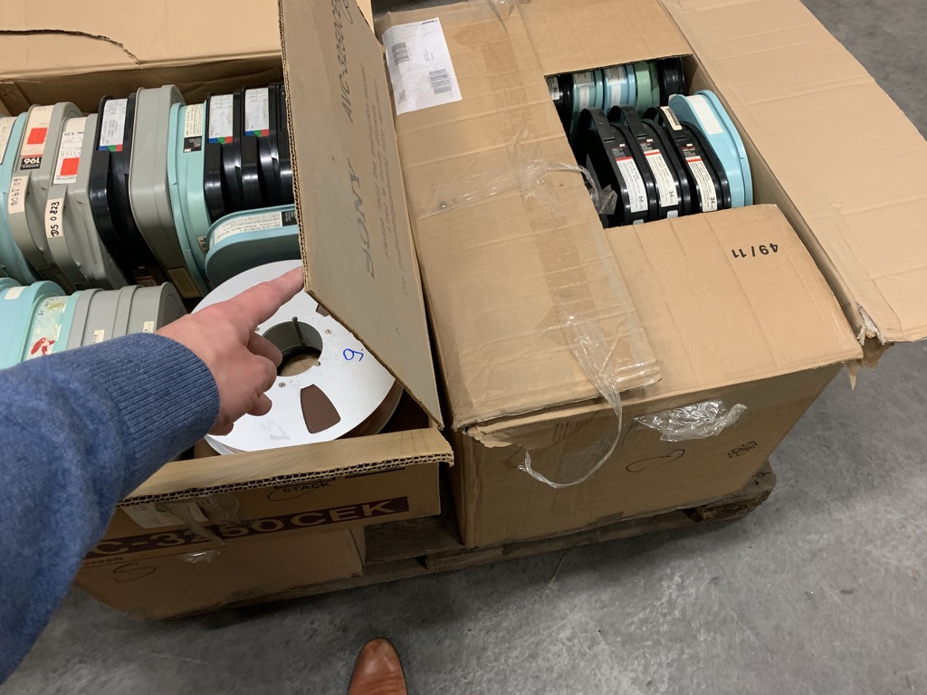

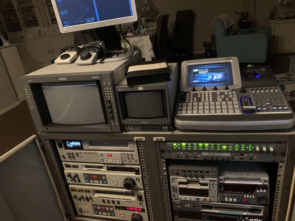

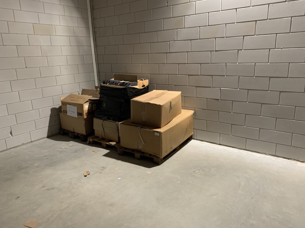

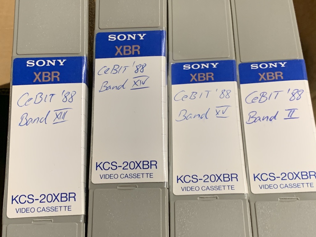

Minuteman 4 december 2020 gepost 4 december 2020 gepost (aangepast) Vandaag weer op bandenjacht geweest. 2 maanden geleden had ik al een auto vol met voornamelijk Umatic, Betacam SP en Betacam IMX, vandaag was het vooral veel B en C banden. Wat er allemaal opstaat, geen idee en of de banden het nog doen weet ik ook niet maar we gaan het zien. In ieder geval zit er al leuk materiaal tussen (wat zou er op de Cebit tapes staan ??). Dat brengt mij gelijk op het volgende. Het digitaliseren gaat mij nog niet goed af en hoewel ik denk ik alle spullen wel in huis heb wil het maar niet lukken. Vreemde dingen als geen audio via Firewire tot een BlackMagic Declink SDI capture card die niet lekker werkt met de Vegas capture software. Ik weet het, veel oefenen en proberen maar misschien dat jullie nog wat tips hebben. Het lukt wel aardig als ik de BlackMagic MediaExpress gebruik. Ik kan dan bv. 625-50 PAL AVI 10 bit YUV opnemen. Onhandige is dat de Codec van de Windows PC dat dan weer niet kan weergeven (alleen geluid lijkt het) en Vegas ziet het hele geluidsspoor niet helaas, daar heb ik alleen beeld. 8 bit gaat dan wel weer maar daar heb ik van begrepen dat het zonde is als 10 bit ook zou kunnen Ook heb ik Media Composer van Avid geprobeerd, dat gaat wat beter volgens mij maar ik heb niet genoeg RAM om er lekker mee te werken. Nu ben ik een HP Z820 aan het inrichten dus dat hoop ik eerdaags verholpen te hebben. Evengoed, iemand nog tips voor de beginnende digitaliseerdert ? (ik ben het draadje weer opnieuw aan het lezen dus misschien kom ik de gouden tips nog wel tegen) Onderstaande is van de BlackMagic software. Dit werkt wel goed maar ik kan het niet terugkijken met Windows of Vegas. Veel B en C materiaal waaronder voetbal uit de jaren 80 In de opslag om uit te gaan zoeken. Ben benieuwd wat erop staat. Wie weet wat dit voor banden zijn ? Er zit aan een kant een perforatiestrook. Een foto van mijn rekje thuis. Met de Indigo switcher maak ik het analoge signaal digitaal (SDI en FW) Die werkt overigens goed. 4 december 2020 aangepast door Minuteman Quote
djkoelkast 4 december 2020 gepost 4 december 2020 gepost Gave setup hoor! Ik zou je graag eens proberen te helpen met alles, maar reizen is nu nog wat beperkt natuurlijk (helaas) Quote
T4600C 4 december 2020 gepost 4 december 2020 gepost Basf magneetband/film (16mm?) met perforatie is om in synchronisatie te houden met 16mm beeldstrook op edit tafel. Quote
Integra 4 december 2020 gepost 4 december 2020 gepost Die tapes met gaatjes is Perfotape. Deze werden vooral gebruik naast film voor het geluid. In de filmwereld noemen we het sepmag. Heeft ook dezelfde afmetingen als 16mm film. Quote
Spiny Norman 4 december 2020 gepost 4 december 2020 gepost Ahhh... sepmag. Zo'n ENORME kwaliteitsverbetering t.o.v. optisch geluid als het van oude film komt! Quote
Integra 4 december 2020 gepost 4 december 2020 gepost Op 4-12-2020 om 22:22, Spiny Norman zei: Ahhh... sepmag. Zo'n ENORME kwaliteitsverbetering t.o.v. optisch geluid als het van oude film komt! Expand Dat absoluut! Al kan optisch best goed zijn... hangt nogal af van de manier waarop het is geschreven. Maar met Sepmag weet je gewoon dat het (theoretisch) top is Quote
djkoelkast 4 december 2020 gepost 4 december 2020 gepost Op 4-12-2020 om 22:13, Integra zei: Die tapes met gaatjes is Perfotape. Deze werden vooral gebruik naast film voor het geluid. In de filmwereld noemen we het sepmag. Heeft ook dezelfde afmetingen als 16mm film. Expand Ik heb prefotape ook in "gewoon" bandrecordermodel Quote
Integra 5 december 2020 gepost 5 december 2020 gepost Op 4-12-2020 om 23:32, djkoelkast zei: Ik heb prefotape ook in "gewoon" bandrecordermodel Expand Die hebben waarschijnlijk de gaatjes in het midden en niet aan de rand. Deze werden gebruikt op speciale Uhers en Nagra's, gekoppeld aan de camera om zodoende synchroon te kunnen lopen. Quote
