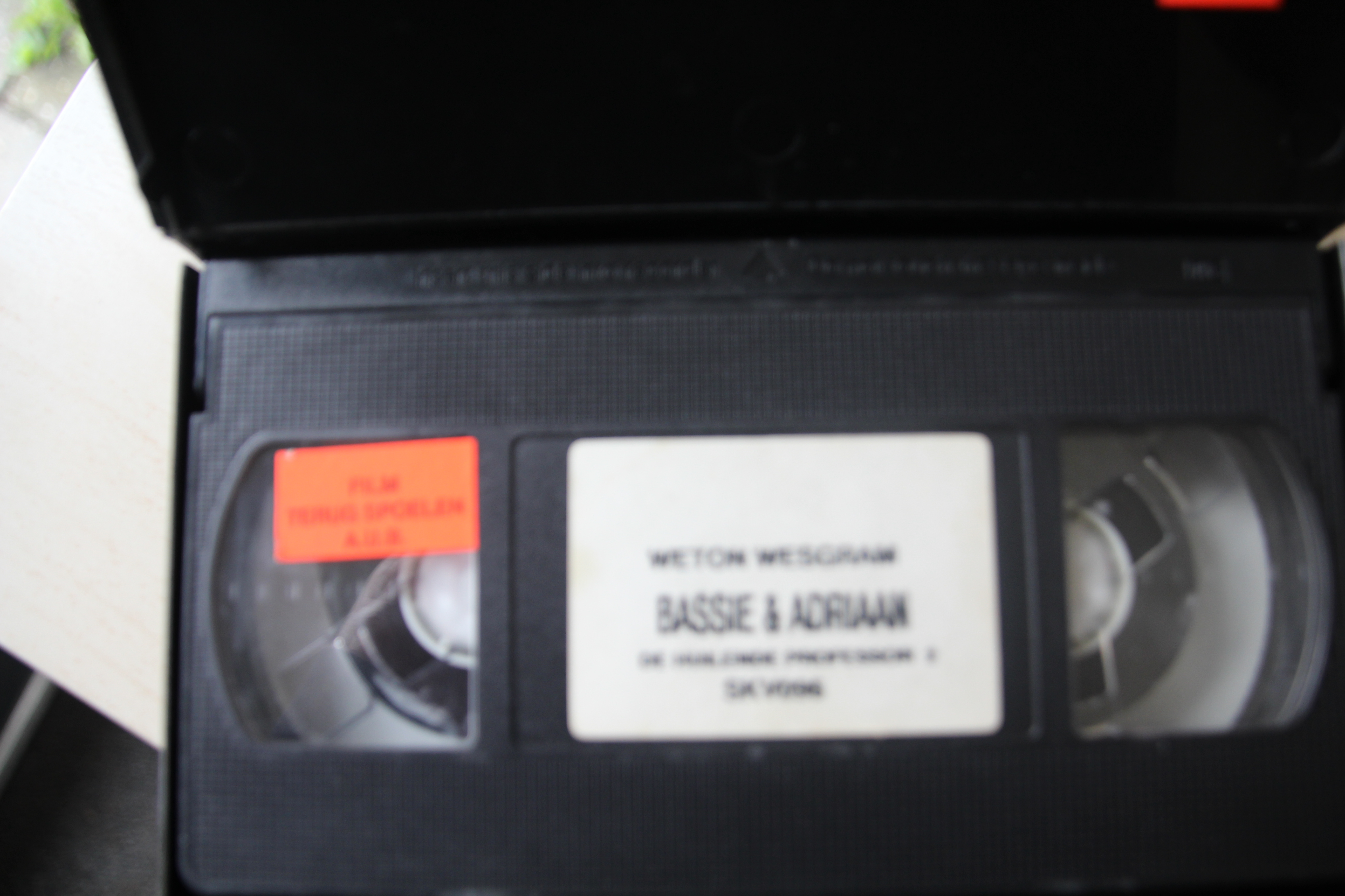

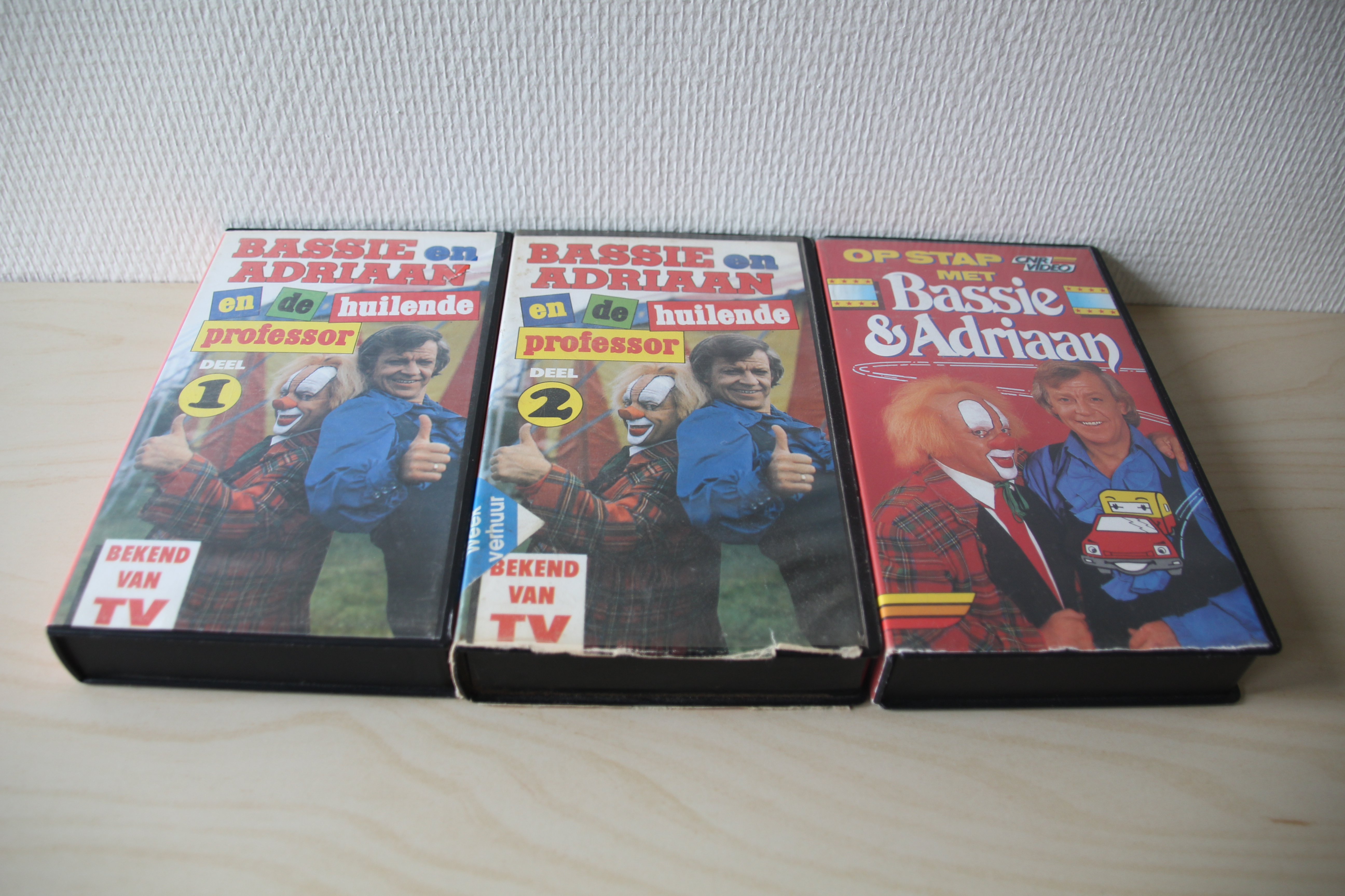

Brammeke 3 mei 2017 gepost Share 3 mei 2017 gepost Ik heb ooit van een kennis 3 Bassie & Adriaan banden goedkoop kunnen overnemen, maar er zit op 1 schimmel. Zelf heb ik hem daardoor al die tijd nog niet gebruikt, maar valt er iets tegen te doen om de schimmel weg te krijgen of ervoor te zorgen dat de videorecorder niet kapot gaat of de schimmel verspreid naar andere banden? Quote Link naar reactie Delen op andere sites More sharing options...
djkoelkast 3 mei 2017 gepost Share 3 mei 2017 gepost Gewoon in een spoelrecorder een paar keer heen en weer spoelen, dan is het meeste er wel af. Quote Link naar reactie Delen op andere sites More sharing options...
Brammeke 3 mei 2017 gepost Share 3 mei 2017 gepost En de koppen van de videorecorder daarna goed schoonmaken, neem ik aan? Quote Link naar reactie Delen op andere sites More sharing options...
djkoelkast 3 mei 2017 gepost Share 3 mei 2017 gepost Van je spoeler? Nah, bovendien zit de schimmel vaak alleen aan de bovenkant, dus het belandt ergens in die recorder. NB: dus altijd een aparte spoelrecorder gebruiken om te spoelen Quote Link naar reactie Delen op andere sites More sharing options...
Integra 3 mei 2017 gepost Share 3 mei 2017 gepost Voor die enkele band een reinigingsmachine kopen is gekkenwerk Vaak is een paar keer heen en weer spoelen inderdaad voldoende, dus een oud lijk van een recorder kan dit prima doen. Vanwege mijn werk heb ik wel een reinigingsmachine staan, maar daar gaan gemiddeld ook 70 banden per dag doorheen Quote Link naar reactie Delen op andere sites More sharing options...

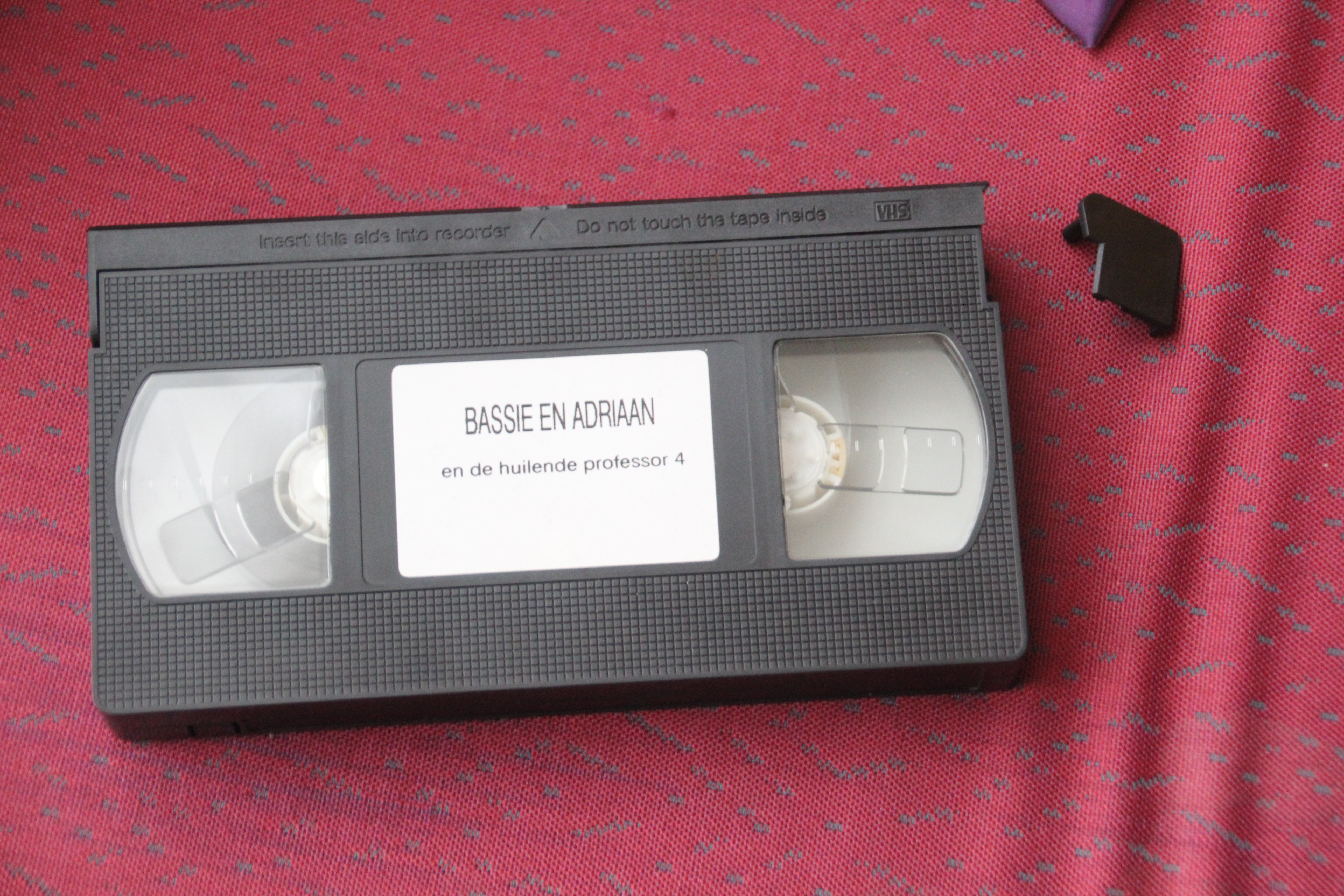

Brammeke 15 november 2017 gepost Share 15 november 2017 gepost Ik heb een videoband per ongeluk laten vallen, en nu is het "klepje" aan de bovenkant van de band wat over de tape zit, gesneuveld waardoor ie er nu los opzit (zie foto). Valt de band dan nog te gebruiken, of kan die gelijk weg? Quote Link naar reactie Delen op andere sites More sharing options...
djkoelkast 15 november 2017 gepost Share 15 november 2017 gepost Je kunt de hele klep er afhalen en de band gewoon gebruiken (let op dat je ook het veertje weghaalt) of een klep van een donorband afhalen en hierop zetten als je een beetje handig bent. Quote Link naar reactie Delen op andere sites More sharing options...
samba-boy 16 november 2017 gepost Auteur Share 16 november 2017 gepost Je wil niet weten hoe vaak ik met dit gezeik al te kampen heb gehad Als het mij lukt om dit te fixen met mijn zure vingers, dan lukt het anderen (en in dit geval, jou) zeker om dit op te lossen. Meeste recorders nemen gewoon een band zonder klepje aan, sommige hebben er wat meer moeite mee, maar over het algemeen gaat het wel gewoon goed. Quote Link naar reactie Delen op andere sites More sharing options...
OudeTVfreak 17 november 2017 gepost Share 17 november 2017 gepost En mocht 'ie 'm niet aannemen, gewoon even een nieuwe behuizing om te tape maken. Eerst een andere, onbelangrijke of nog lege, band zoeken. Onbelangrijke tape uit die behuizing halen. Zelfde doe je met de goede band. Daarna zet je de tape gelijk in de nieuwe behuizing en je hebt een weer perfecte band. Wel even goed kijken hoe de tape de behuizing uitloopt om inrijgproblemen te voorkomen. Quote Link naar reactie Delen op andere sites More sharing options...
samba-boy 20 november 2017 gepost Auteur Share 20 november 2017 gepost Op 17-11-2017 at 12:10, OudeTVfreak zei: En mocht 'ie 'm niet aannemen, gewoon even een nieuwe behuizing om te tape maken. Eerst een andere, onbelangrijke of nog lege, band zoeken. Onbelangrijke tape uit die behuizing halen. Zelfde doe je met de goede band. Daarna zet je de tape gelijk in de nieuwe behuizing en je hebt een weer perfecte band. Wel even goed kijken hoe de tape de behuizing uitloopt om inrijgproblemen te voorkomen. Met alle respect, maar misschien is dit een beetje voor gevorderden; dan kun je hem beter het klepje only laten vervangen. Overigens ook het punt dat níet alle banden op elkaar compatible zijn, soms heb je ook echt gevallen waar het echt millimeters van elkaar afwijkt of het gewoon niet in elkaar wil klikken. Quote Link naar reactie Delen op andere sites More sharing options...
RM 21 november 2017 gepost Share 21 november 2017 gepost Je kunt ook gewoon voor 2 euro die band opnieuw aanschaffen via bijvoorbeeld marktplaats Quote Link naar reactie Delen op andere sites More sharing options...
