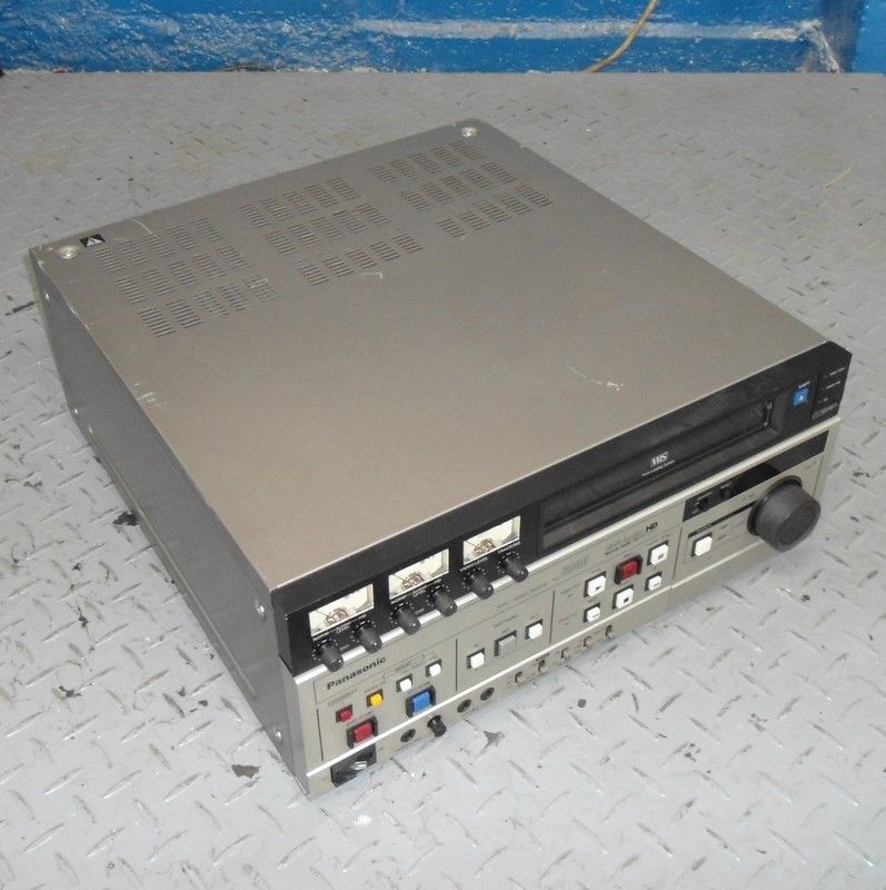

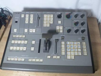

Integra 21 november 2016 gepost 21 november 2016 gepost Ik ga binnenkort beginnen aan de revisie van een Panasonic AG-6500. Als het slagen wil, zal deze ingezet worden in combi met een For.A FA-300 TBC Quote
mcmurdyy 22 november 2016 gepost 22 november 2016 gepost On 21-11-2016 at 8:16 PM, Integra said: Ik ga binnenkort beginnen aan de revisie van een Panasonic AG-6500. Als het slagen wil, zal deze ingezet worden in combi met een For.A FA-300 TBC Heb jij documentatie van die FA-300? Ik heb er pas een gekregen, en die heeft last van een groene kleurzweem/strepen in de chroma. Hoe ik ook bijregel met chroma level en chroma phase, het blijft een beetje aan de groene kant. Quote
Integra 23 november 2016 gepost 23 november 2016 gepost 4 hours ago, mcmurdyy said: Heb jij documentatie van die FA-300? Ik heb er pas een gekregen, en die heeft last van een groene kleurzweem/strepen in de chroma. Hoe ik ook bijregel met chroma level en chroma phase, het blijft een beetje aan de groene kant. Nee, die heb ik helaas niet. Wel weet ik dat dit vaker voor komt en dat ie dan echt toe is aan een revisie (daarna ook inwendig opnieuw afregelen) Die van mij is al gedaan. Mijn baas gebruikt ze ook heet veel. Zijn exemplaren liggen op dit moment ter revisie en afregeling bij onze vaste monteur. Die levert keurig werk en heeft de middelen om 'm goed af te regelen. Wat zoiets bij hem kost durf ik niet te zeggen. Maar de storing word in ieder geval veroorzaakt door verlopen elco's. Quote

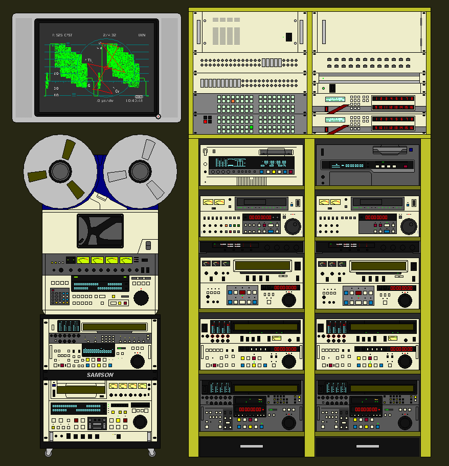

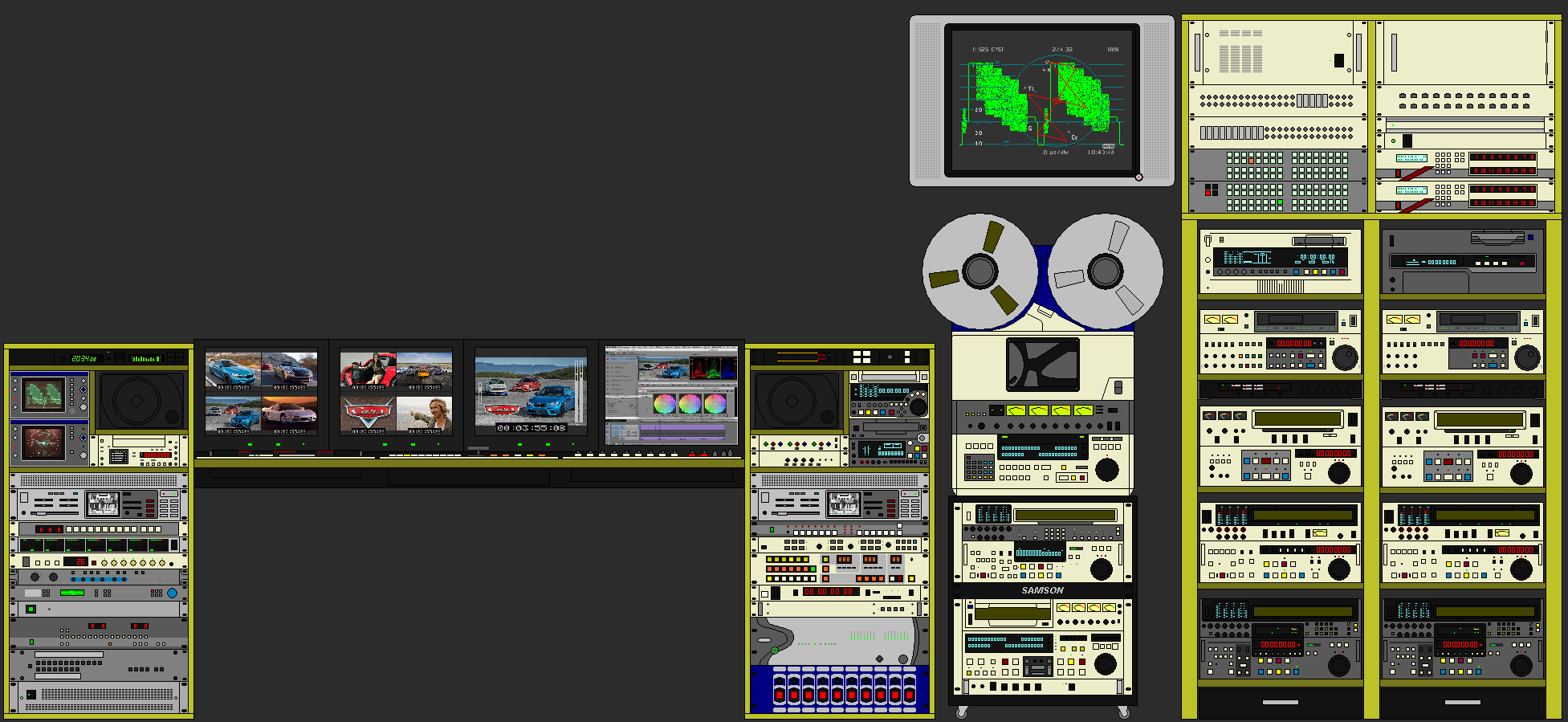

Integra 17 december 2016 gepost 17 december 2016 gepost Ondertussen ben ik druk bezig met het ontwerp voor mijn nieuwe studio. Ofwel 1 van de 3. Dit deel komt een volwaardige edit set en restauratie en digitalisatie set. Voor zowel pro als consumenten systemen. Het rack met pro apparatuur ben ik nu eindelijk uit. Deze zal van vloer tot plafond lopen Voor de aardigheid een afbeelding gemaakt om het idee te laten zien. In dit rack staat dus niet alle apparatuur en ook niet alle recorders (XDCAM staat hier bijvoorbeeld niet in) Wat er wél in staat, audio en video switchers, video en remote steekvelden, Digibeta, Beta SP, Beta SX, SVHS, Umatic SP, DVCAM, DVCPRO, MII en C-Format, Colorcorrector, PAL Transcoder, Video mengtafel main unit en TBC's. In dit rack kan ik alle kanten op wat signalen betreft, composiet, Component en SDI. Ook worden alle Composiet apparaten omgezet naar component omdat de video mixer enkel met component werkt. Direct capturen kan natuurlijk in elk soort signaal. Apparaten zoals video en audio distributieversterkers worden onzichtbaar weggewerkt. Quote

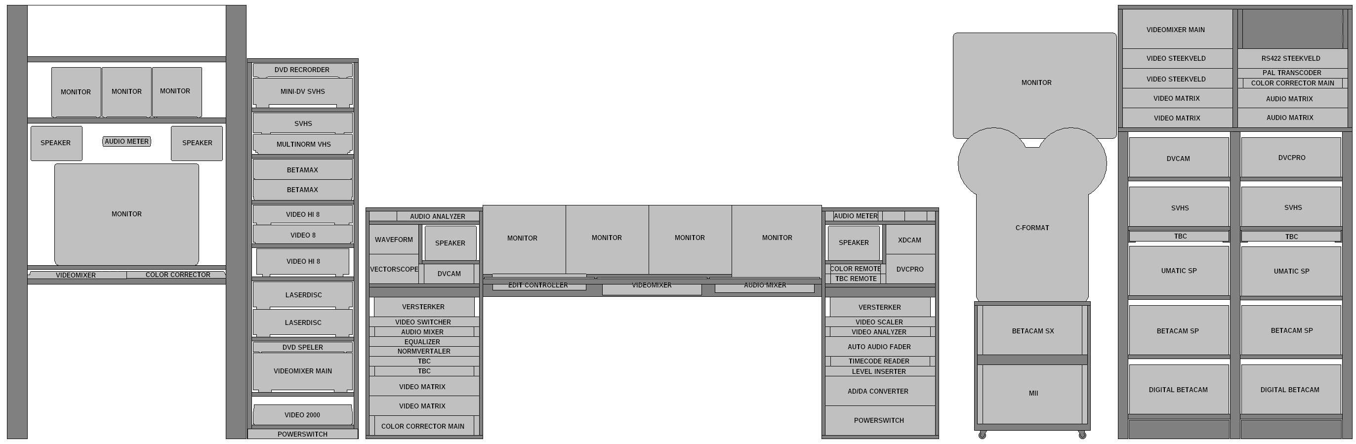

Integra 17 december 2016 gepost 17 december 2016 gepost (aangepast) Dit grote rack komt links van een bureau/console. Op het bureau zullen 4 monitors ( 3x 15" HD CRT + 1x 17" LCD) komen en 2 speakers. In het bureaublad komt een Editor/remote, een 8 kanaals component videomixer en een 2x 8+1 kanaals audiomixer Aan weerszijden komt schuin een kast met rand apparatuur. Links van het bureau komt een rack met daarin 2x Betamax, 3x Video 8/Hi8, V2000, Multinorm VHS, SVHS, SVHS/MiniDV en 2x Laserdsic speler. Links daarvan weer een bureau voor de consumentenset met daarin een video mixer, color corrector, RTW meter, 16:9 HD LCD, speakers en 2x 10" CRT monitor. 18 december 2016 aangepast door Integra Quote

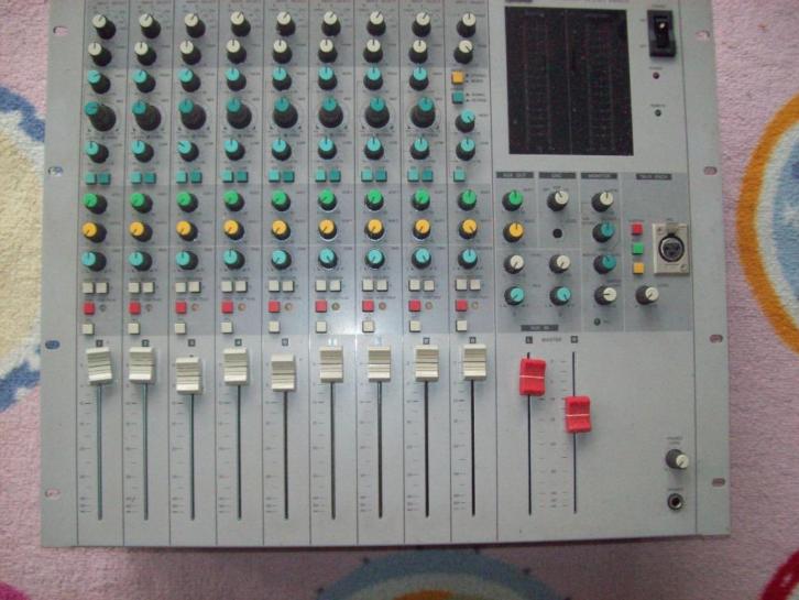

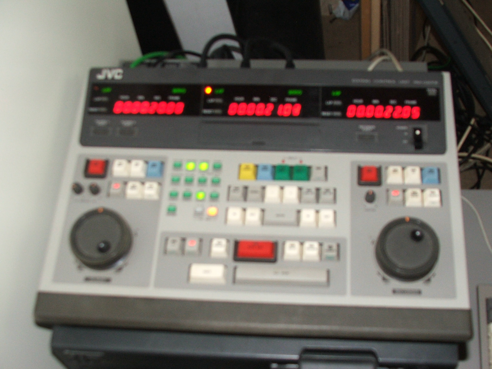

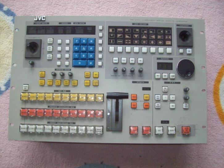

Integra 17 december 2016 gepost 17 december 2016 gepost (aangepast) En voor een indruk van de mixers en editor.... Sony XV-Z10000 JVC MI-3000 JVC KM-3000 JVC RM-G870 17 december 2016 aangepast door Integra Quote

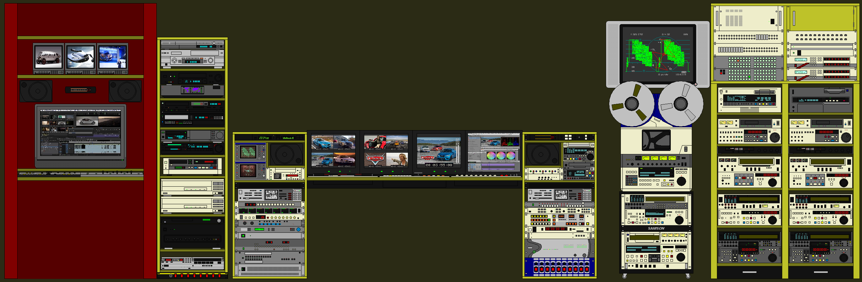

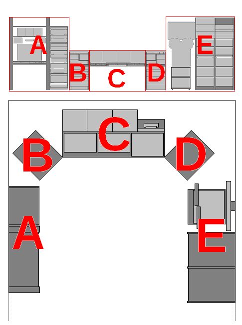

Integra 17 december 2016 gepost 17 december 2016 gepost (aangepast) En nog een indruk van het Bureau... en de rest van de setup 18 december 2016 aangepast door Integra Quote
Integra 18 december 2016 gepost 18 december 2016 gepost Ik houd van gedetailleerd en natuurlijk lekker retro in Paint gemaakt Quote
Integra 19 december 2016 gepost 19 december 2016 gepost (aangepast) Laatste bewerkingen. Dit zou het dan moeten worden.... Op de eerste tekening een idee hoe het er uit gaat zien De tweede tekening is een beschrijving van wat alles is. De 3e geeft een idee over hoe je de opstelling moet zien. Blok C staat onder het schuine dak, blok A en E staan langs rechte muren met een hoogte van iets meer dan 2 meter. 19 december 2016 aangepast door Integra Quote
