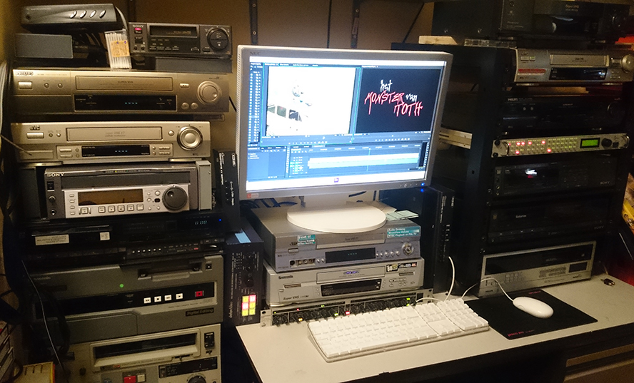

djkoelkast 30 juli 2015 gepost 30 juli 2015 gepost Niet mijn mooiste foto, even snel met mijn telefoon gemaakt. Dit is 2/3 van de huidige opstelling. Links hiervan staat nog een kast met een extra Video 2000 (stereo), een NTSC VHS (120V), 2 VHS spoelers en een Betamax spoeler en onder de kast nog een stapel reserverecorders (o.a. Betacam, DVCPRO en U-Matic). Alles wat je ziet is aangesloten. Linksboven een S-Video switch Daaronder een balanced naar unbalanced converter (voor het geluid van de U-Matic) Rechts daarvan een Hi8 deck Dan 2x S-VHS (met TBC/DNR) Daaronder een Sony J3 (Betacam, Betacam SP, Digital Betacam, Betacam SX, MPEG IMX) Daaronder een HiFi Betamax Daaronder een DVCPRO/DVCCAM/DV recorder van Panasonic En onderop de Sony U-Matic die LB/HB/SP doet In het midden 2 spoelers/doorkijkers en de compressor/limiter en er omheen wat switches en de DAC Rechterrack: Panasonic S-VHS met TBC/DNR JVC met TBC/DNR Philips met TBC/DNR (JVC met Philips Turbo Drive loopwerk) Losse TBC met DNR en heel veel andere foefjes Sony HiFi Super Betamax (HF950) Sony HiFi Betamax Matchline Video 2000 Draait op MacOS 10.10.4 momenteel op een 24" monitor 1920x1200 (net neergezet, er stond een 17") Quote
Koen 30 juli 2015 gepost 30 juli 2015 gepost Mooi spul! :-) Helaas lijkt er in NL veel meer mooi materiaal te circuleren dan hier. Heb in jaren zoeken welgeteld twee keer een goedkope S-VHS gevonden in een kringloop. Is er een reden om 4 x JVC S-VHS met telkens TBC/DNR aangesloten te hebben? Ik bedoel maar, als ik zo'n toestellen tegenkom dan neem ik ze natuurlijk mee, maar je zou denken dat de beeldkwaliteit wel ongeveer gelijk is. Hoewel, ik heb hier een iets oudere 'gewone' JVC, naar ik vermoed uit het begin van hun 'B.E.S.T.'-tijdperk, en met dat toestel geeft B.E.S.T. uit ongeveer hetzelfde beeld als een later apparaat waarop de functie aan staat. Nee, ik begrijp het ook niet. Gaat het allemaal een beetje goed met de verluchting zo? Ik vertrouwde het bij mij niet, en ik heb onlangs iets in elkaar geknutseld: houten gordijnringen van ongeveer een centimeter dik, met daarrond reepjes rubber van een oude fietsband. Tja, je moet wat. Ziet er niet uit natuurlijk, maar zorgt toch voor een centimeter extra ventilatieruimte tussen apparaten, en je moet al heel veel moeite doen als je zo'n recorder die op een stuk rubber rust nog aan het schuiven wil krijgen. :-) Quote
djkoelkast 30 juli 2015 gepost 30 juli 2015 gepost De reden dat ik constant 8 VHS recorders heb aangesloten (waarvan 5x S-VHS met TBC) is dat de ene band het soms in de een veel beter doet dan in de ander. De Philips is niet zo goed in monobanden, net als de bovenste JVC links, soms geeft de Panasonic absoluut het beste beeld, soms een van de JVC's en ga zo maar door. En als er eentje uitvalt (omdat 'ie schoongemaakt moet worden) kan ik gewoon door. Spoelen doe ik alleen in de spoelers, niet met mijn 'productie'recorders. Zelfde reden heb ik dus ook 2x Video 2000 en 3x Betamax altijd paraat. Er zijn ook nog VCR-machines, maar ik kom die banden maar weinig tegen, ze vereisen erg veel werk en wat er op staat is meestal toch weinig interessant voor me. Luchten gaat goed. Links staat er wel wat op elkaar, alleen dan van groot naar klein. De VHS staat niet op de Betacam maar op de banden die er naast staan, zit een klein beetje ruimte tussen. Rechts is een rack en daar zit overal een paar cm tussen de apparaten, elk apparaat heeft zijn eigen plankje. Zo kan ik ze ook makkelijk weghalen als er eentje schoongemaakt moet worden bijvoorbeeld. Het staat doorgaans ook niet allemaal tegelijk aan zodat er maar 1 of 2 apparaten warmte produceren. Alles tegelijk aan geeft toch vervelende bijwerkingen, bijvoorbeeld dat mijn stop er uit slaat omdat dan tegelijk alle condensatoren een sloot stroom vragen en die piek kan die stop niet aan. Daarom ben ik tegenwoordig spaarzaam met wat ik aanzet, alleen wat nodig is. Het is goed zoeken naar dit soort spullen, weten wat je zoekt. Soms koop je rommel, dat moet je ook accepteren. Soms betaal je teveel. Idem. Maar blijf weg bij handelaars. Het onderhouden van die machines is niet zo heel moeilijk en zorg voor voldoende reservemachines, dan zit je nooit zonder Quote
Koen 31 juli 2015 gepost 31 juli 2015 gepost (aangepast) Tot nu toe heb ik geluk gehad wat betreft rommel kopen, ben verhoudingsgewijs weinig thuisgekomen met spullen die het niet deden. Ja, in het begin kocht ik stomweg recorders die sowieso altijd al prut geweest waren, maar je leert bij. :-) Voor VHS betaal ik vrijwel nooit meer dan de standaard kringloopprijs van tien euro, en zelfs ik (met mijn lage normen...) koop alweer een tijdje vrijwel alleen JVC of Panasonic. Alleen met het Betamaxverhaal wil het voorlopig niet lukken, daar ben ik eventjes klaar mee omdat ik daar toch een paar keer m'n neus gestoten heb, en ik zie het niet zitten daar telkens weer m'n latijn in te moeten steken zonder dat er resultaat komt, terwijl ik omkom in de VHS-dozen. :-) Paar maanden geleden een stereo C9 gekocht in de kringloop, beetje op goed geluk. Doet het natuurlijk niet. Zou wel eens de hall-sensor kunnen zijn, blijkbaar een gekend probleem met dat model. Hoe ouder ik word, hoe minder enthousiasme ik voel voor bijna alles wat met handel te maken heeft. Bij professionele verkopers zal je me dus niet gauw zien. :-) Ach, als je er nu echt van opaan kon dat een toestel werkelijk van a tot z is nagekeken en dat alle onderdelen vervangen zijn die ook maar een beetje verdacht waren (waaronder natuurlijk op z'n minst het rubber en de condensatoren...) dan zou ik een zeer behoorlijk bedrag willen betalen voor een mooi tweedehands apparaat. Helaas zijn er teveel gekken die even het frontje oppoetsen en daarna verklaren dat het toestel als nieuw is. Je weet meestal niet of je iemand mag vertrouwen, dus koop ik maar niks. Tja. O ja, je weet het wel via onze gemeenschappelijke kennis, maar voor de volledigheid nog eens zeggen: als je ooit een bruikbare N15xx in de weg hebt staan, dan houd ik me aanbevolen. Heb hier een paar plankjes met (hoogstwaarschijnlijk) school-TV uit ca, 1975-1985, en het kan niet anders of daar zit behoorlijk wat gewist materiaal tussen. Dat zou natuurlijk ooit nog eens overgezet moeten worden. 31 juli 2015 aangepast door Koen Quote
djkoelkast 31 juli 2015 gepost 31 juli 2015 gepost Bij mij ligt de focus absoluut niet op VCR, maar als ik het tegenkom neem ik het wel mee. Ik vind het echter een rotsysteem, rotbanden en het meeste materiaal is voor wat ik leuk vind te oud. Maargoed, Betamax, de HF100 is tot nu toe behoorlijk betrouwbaar gebleken. Ik heb er nu 4 van gehad en 1 met problemen maar die was door een beunhaas "afgesteld" zo erg dat het niet meer goedkwam. Uiteindelijk heb ik die laten repareren door een andere beunhaas en toen ontstonden er weer nieuwe problemen; daar heb ik van geleerd. Niet meer doen. Een HF100 is echter wel altijd meer waard dan een VHSje. Reken op minimaal 60-75 euro. Maar dat is al jaren zo hoor, een goede Betamax betaal je nu gewoon nog flink voor. Toen ik begon met digitaliseren op een hoger niveau dan met een usb-kabeltje betaalde je ook al 60-75 euro voor een F60 (mono). Die heb ik nog steeds overigens en werkt nog steeds, maar doet nu vooral dienst als spoeler. Ik heb die toen voor 60 euro gekocht en dat was toen een koopje. C10 en C20 kun je wel goedkoper vinden, 25-30 euro is een nette prijs voor eentje die goed werkt. C10/20/HF100 onderdelen zijn uitwisselbaar. Ik heb een C10 sloper staan waar ik af en toe onderdelen uit haal als er een tandwieltje breekt ofzo. Veel meer gaat er niet stuk aan die Betamaxen, zelfs condensatoren niet. Ik haal alleen standaard de ontstoorcondensator uit de V2000 machines. Die zijn echter niet veel waard, 10-15 euro voor een 23xx-serie, misschien 20 als het een hele mooie is. Andere modellen zou ik laten staan, deze zijn verreweg het makkelijkste te repareren, ze zijn relatief compact en ze zijn goed schoon te maken en redelijk betrouwbaar. De modellen met /F achter het typenummer hebben de voorkeur omdat die geen stuurschijf hebben. Die stuurschijf zit namelijk altijd vast als je een machine koopt en dan ben je zo 1 tot 1,5 uur verder (en de héle machine moet uit elkaar, echt een rotklus) voor je het goed hebt en dan nog is het niet 100% zeker dat hij het gaat of blijft doen. Quote
