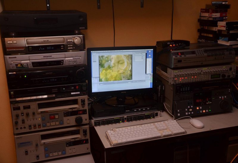

djkoelkast 10 april 2014 gepost 10 april 2014 gepost Even een foto gemaakt van mijn heringerichte videocapturehoek. Dat je op de meeste displays cijfers mist ligt aan de korte sluitertijd, in het echt doen ze het allemaal Quote
OttoRTV 10 april 2014 gepost 10 april 2014 gepost De Behringer staat toch niet aangesloten hoop ik Quote
djkoelkast 10 april 2014 gepost 10 april 2014 gepost De Behringer staat toch niet aangesloten hoop ik Alles staat aangesloten. De Behringer gebruik ik alleen om een uniform geluidsniveau te halen bij de consumentenrecorders. Als je die goed afstelt dan is die daar prima voor te gebruiken. Als je niet weet wat je doet kun je alles vernaggelen. De Phonic rechts staat er voor de Betacam SP/DigiBeta, om van de gebalanceerde +4 naar -10dB ongebalanceerd te gaan, verder doet hij weinig. Ook hier is afstelling heel belangrijk. Geldt trouwens ook voor de TBC die er staat, daarmee kun je het beeld vréselijk verkloten, bijvoorbeeld door een te hoge Y-waarde. Dan wordt het beeld heel flets, is mij in het verleden al overkomen. Sindsdien ben ik me er in gaan verdiepen en heb ik nu de juiste instelling voor elke video. Het kost dus allemaal wat tijd, maar het eindresultaat mag er zijn Quote
samba-boy 11 april 2014 gepost Auteur 11 april 2014 gepost De Behringer staat toch niet aangesloten hoop ik Waarom? Quote
OttoRTV 11 april 2014 gepost 11 april 2014 gepost (aangepast) Even simpel uitgelegd: Breedband limiters hebben de nare eigenschap dat als je bijvoorbeeld een baspartij of veel hoog in je geluid hebt zitten het hele audiospectrum in elkaar duikt of dat het geluid gaat pompen / alles even hard gaat klinken.. Muziek, spraak, applaus etc. Heul irritant als je het mij vraagt. (mompelt iets over hedendaagse tv wat ook zo klinkt) Beter is, een processor te gebruiken die je in meerdere banden kunt verdelen als je dan toch van mening bent er 1 nodig te hebben. Bijvoorbeeld een Ultramizer 1400p (2 banden) Of een DSP9024 (6 banden) Voordeel is dat je het geluid in aparte banden kunt verdelen en onafhankelijk van elkaar kunt bewerken. (Audioprocessing is een ander verhaal) De genoemde types zijn betaalbare dozen die je nog regelmatig in de 2ehands scene voorbij ziet komen. Persoonlijk gebruik ik helemaal niks als het om video-edit werk gaat. Gewoon ouderwets meters kijken, maar dat is mijn persoonlijke opvatting Ze zitten er niet voor niks op en zo hou je het geluid neutraal. 11 april 2014 aangepast door OttoRTV Quote

djkoelkast 11 april 2014 gepost 11 april 2014 gepost Even simpel uitgelegd: Breedband limiters hebben de nare eigenschap dat als je bijvoorbeeld een baspartij of veel hoog in je geluid hebt zitten het hele audiospectrum in elkaar duikt of dat het geluid gaat pompen / alles even hard gaat klinken.. Muziek, spraak, applaus etc. Heul irritant als je het mij vraagt. (mompelt iets over hedendaagse tv wat ook zo klinkt) Beter is, een processor te gebruiken die je in meerdere banden kunt verdelen als je dan toch van mening bent er 1 nodig te hebben. Bijvoorbeeld een Ultramizer 1400p (2 banden) Of een DSP9024 (6 banden) Voordeel is dat je het geluid in aparte banden kunt verdelen en onafhankelijk van elkaar kunt bewerken. (Audioprocessing is een ander verhaal) De genoemde types zijn betaalbare dozen die je nog regelmatig in de 2ehands scene voorbij ziet komen. Persoonlijk gebruik ik helemaal niks als het om video-edit werk gaat. Gewoon ouderwets meters kijken, maar dat is mijn persoonlijke opvatting Ze zitten er niet voor niks op en zo hou je het geluid neutraal. Dat bedoel ik met goed afstellen, ik gebruik hem namelijk helemaal niet als compressor, maar enkel als expander en limiter. Veel betamaxen zijn veel te zacht, die krik ik dus op naar 0 of max +3, de limiter staat op +6, maar dat komt nauwelijks voor, hooguit een enkele piek. Veel HiFi VHS is te hard, heeft last van kraakjes op het geluid, daarbij schroef ik de input dus iets terug en met dezelfde limiterinstelling. Ik laat hem zo weinig mogelijk doen, hij haalt alleen wel die kraakjes er uit en betamaxen kan ik iets versterken voor ik ze ga opnemen. Dat scheelt me heel veel nabewerken namelijk en zo is het geluid allemaal uniform. Ik let dus ook op de meters, maar dan op andere meters Quote

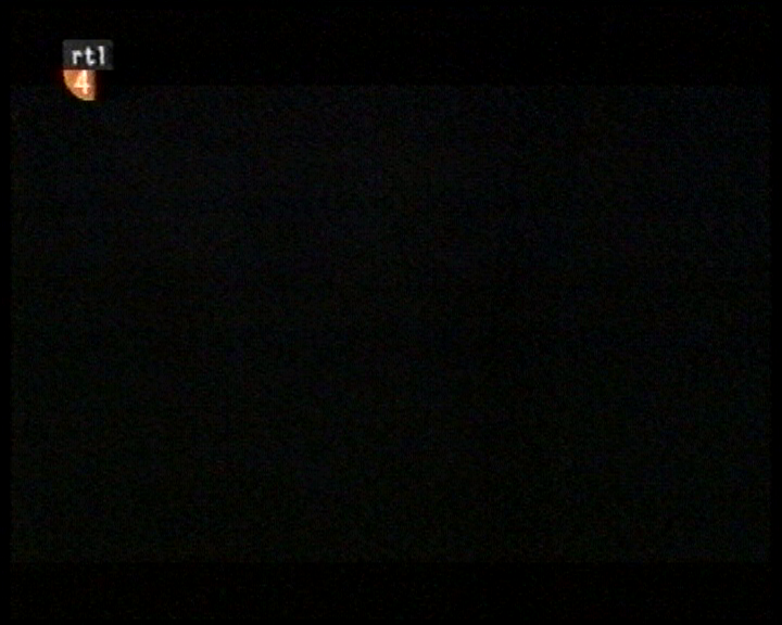

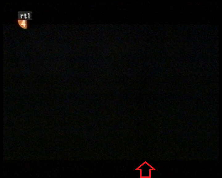

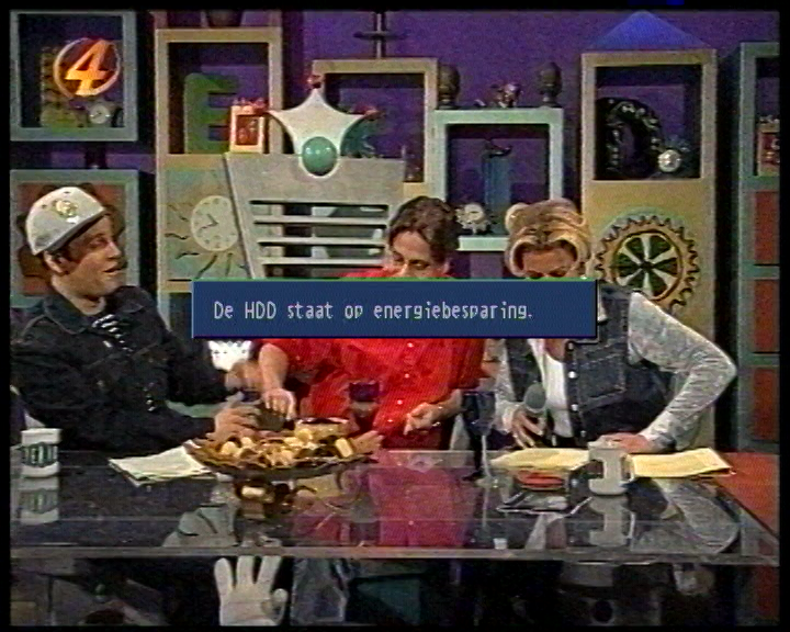

samba-boy 27 juli 2015 gepost Auteur 27 juli 2015 gepost Wat ik had bij VHS -> Met Scart in harddisk -> met Svideo in DV (even een zwart beeld-moment voor gepakt): Dan denk je 'huh, zie het niet' maar als ik je dan deze pijl erbij geef: True, je moet heel goed kijken (mocht je een LCD-scherm hebben kijk dan even van bovenaf op je scherm neer ) maar de pijl wijst naar een balk die een beetje scheefloopt. Die balk komt iedere 1,5 seconden langsgerold van links naar rechts; geloof me, bij bewegend beeld gaat dat opvallen. Wat de Svideo-aansluiting aanricht, geen idee, maar het viel me op toen ik tijdens een capture een melding in beeld kreeg van de harddiskrecorder (oeps). Bij het terugkijken (opname gestopt, band ietsje teruggespoeld, zelfde stuk nog eens ingeladen en daarna naadloos aan elkaar maken die handel) zag ik ineens al dat vuil rondom de tekst in die melding: En ja, die PNG-screenshot die ik Premiere ervan laat maken maakt het nog vuiler dan het al was. Om djkoelkast te quoten: Nasty. Wat doe ik eraan? Quote
Koen 28 juli 2015 gepost 28 juli 2015 gepost Ik zie wat krioelen rond de letters... dat lijkt me het bekende probleem van digitale compressie, ook wel bekend als vooruitgang. Ahem. Heb ik gewoon ook, zie daarvoor het filmpje dat ik je net gemaild heb (forum wil afbeelding uit filmpje niet aannemen, ik doe duidelijk iets verkeerd). Die groene streep boven het blauwe kader in jouw afbeelding, dat is dan wel weer vreemd. De suggestie blijft om eerst maar eens te kijken of je het probleem kan lokaliseren, dus wat experimenteren met diverse combinaties van kabels en apparaten. Goeie kans dat de Scart kaduuk is, toch? Laat ons hopen dat niet moet blijken dat er in de Pinnacle iets niet helemaal pluis zit. Echte freaks willen wel eens hun bedenkingen hebben bij die USB-apparaatjes, ik zeg het maar. :-) Quote
