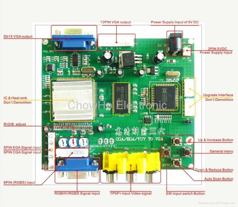

djkoelkast 16 juli 2013 gestart 16 juli 2013 gestart Ik wil het volgende doen: 1x Commodore 128 en 1x MSX 2 met scart naar VGA. Ik heb hier een heel mooi bordje voor gevonden, de GBS-8200: De 5 pins pinout is leesbaar R G B GND S De 8 pins is: 1 Ground (GND) 2 Ground (GND) 3 (VS) Vertical sync 4 (HS) Horizontal sync 5 Sync = Sync 6 (B) blue video 7 (G) green video 8 ® red video Als eerste de C128, die heeft een RGBI poort, 9 pins D-Sub met de volgende pinout: Ground Ground Red Green Blue Intensity (Monochrome) Horizontal Sync Vertical Sync Dan de MSX2, die heeft SCART: SCART connector: (seen from cable side) +---------------------------------------------+ \ 20 18 16 14 12 10 8 6 4 2 | \ | 21| 19 17 15 13 11 9 7 5 3 1 | +-------------------------------------------+ Pin Name I/O Signal level Imp. -------------------------------------------------------------------------------- 1 Audio out (right) O nom: 0.5V, max: 2V less than 1kOhm 2 Audio in (right) I nom: 0.5V, max: 2V more than 10kOhms 3 Audio out (left) (+Mono) O nom: 0.5V, max: 2V less than 1kOhm 4 Audio GND 5 RGB Blue GND 6 Audio in (left) I nom: 0.5V, max: 2V more than 10kOhms 7 RGB Blue out O 0.7Vpp 75 Ohms 8 Status CVBS O 0: 0.2V; 1: 9.5-12V 9 RGB Green GND 10 NC or Data 2: Clockpulse Out 11 RGB Green out O 0.7Vpp 75 Ohms 12 NC or Data 1: Data Out 13 RGB Red GND 14 Data line GND 15 RGB Red out or Chrominance (SVHS) O 0.7Vpp (Chrom.: 0.3V burst) 75 Ohms 16 Status RGB/blanking O 0: 0-0.4V=Comp., 1:1-3V=RGB 75 Ohms 17 CVBS/video GND 18 Status RGB GND 19 CVBS/video out O 1Vpp (comp. video) 20 CVBS/video in or Luminance (SVHS) I 1Vpp (comp. video) 21 Socket GND Wie kan me aan de juiste pinout helpen? Audio is niet nodig, beiden hebben een aparte audio output waar ik die uit haal. Het mooiste zou zijn als ik ze ook nog kan switchen op een of andere manier. Quote

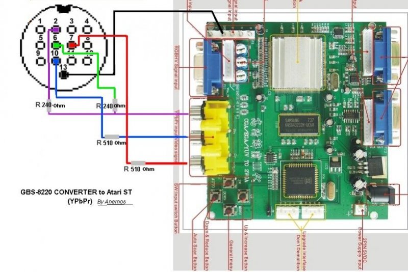

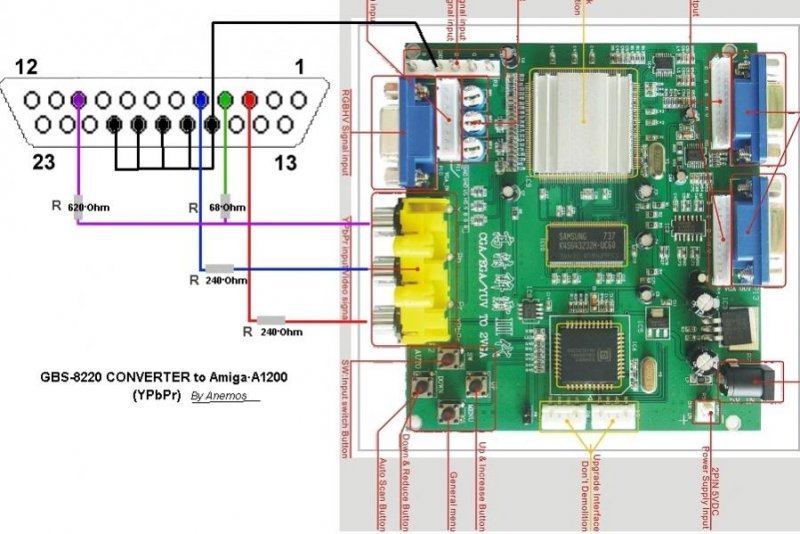

djkoelkast 16 juli 2013 gepost Auteur 16 juli 2013 gepost Misschien helpt dit (en moet ik er ook weerstandjes tussen zetten?) Amiga en Atari ST pinouts compleet voor dit bord: (de 8220 is bijna hetzelfde als de 8200, alleen heeft 2 VGA outputs) Quote

djkoelkast 16 juli 2013 gepost Auteur 16 juli 2013 gepost Ja die gegevens heb ik, ik had het ook eigenlijk anders moeten formuleren: Ik zoek naar welke kabels ik op welke pin moet aansluiten om zo een kabel te maken die functioneert. Eventuele tussen-optie is met een VGA er tussen zodat ik kan switchen, dus van MSX Scart naar VGA (daar zijn al kabels voor) en van Commodore 128 naar VGA en dan van VGA naar de RGB aansluiting. Die VGA is dan geen echte VGA, maar puur om makkelijk met een goedkope VGA switch tussen beiden te kunnen switchen. Quote
