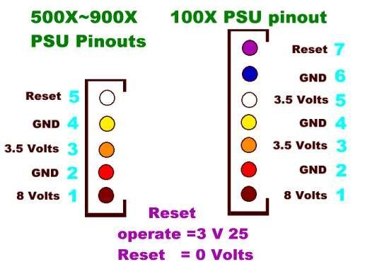

Ross 28 juni 2013 gepost Share 28 juni 2013 gepost Mocht je een multimeter tot je beschikking hebben, probeer dan de volgede dingen te meten. Let wel, hiervoor moet de PS aanstaan, dus enige voorzichtigheid is geboden. Tussen Pen 1 (Bruin / Donkerrood) en pen 2, 4 of 6 moet er 8 volt gemeten worden Tussen Pen 3 (Oranje) en pen 2, 4 of 6 moet er 3.5 volt gemeten worden Tussen Pen 5 (Wit) en pen 2, 4 en 6 moet er ook 3.5 volt gemeten worden. Tussen Pen 7 (Paars) en 2, 4 of 6 moet bij een werkende PS 3,25V (+/-) staan, zodra je de PS zou resetten, dan zou deze naar 0 volt moet zakken. Quote Link naar reactie Delen op andere sites More sharing options...

Ross 29 juni 2013 gepost Share 29 juni 2013 gepost Zou goed kunnen zijn. De volgende stap zou met een oscilloscoop "meten" of er "gras" op de voedingsspanning staat... Dat houdt in dat de spanning minder goed afgevlakt wordt door rotte condensatoren, veel electronica houdt daar niet zo van. Quote Link naar reactie Delen op andere sites More sharing options...

Ross 7 juli 2013 gepost Share 7 juli 2013 gepost Ik gok het nog steeds op de voeding. Als de voeding de resetlijn niet laat gaan, dan zal de PS niets doen... Quote Link naar reactie Delen op andere sites More sharing options...
Mysticmaus 7 juli 2013 gepost Auteur Share 7 juli 2013 gepost Ik gok het nog steeds op de voeding. Als de voeding de resetlijn niet laat gaan, dan zal de PS niets doen... Ik heb de voeding in de tussentijd uitvoerig getest maar deze bleek uitstekend te werken , ik heb intussen een andere normale PS1 weten te bemachtigen en de voeding omgewisseld , en kwam erachter dat de voeding perfect werkte in de andere PS1 , dus daar ligt het probleem echt niet , het moet de andere printplaat zijn . Quote Link naar reactie Delen op andere sites More sharing options...
