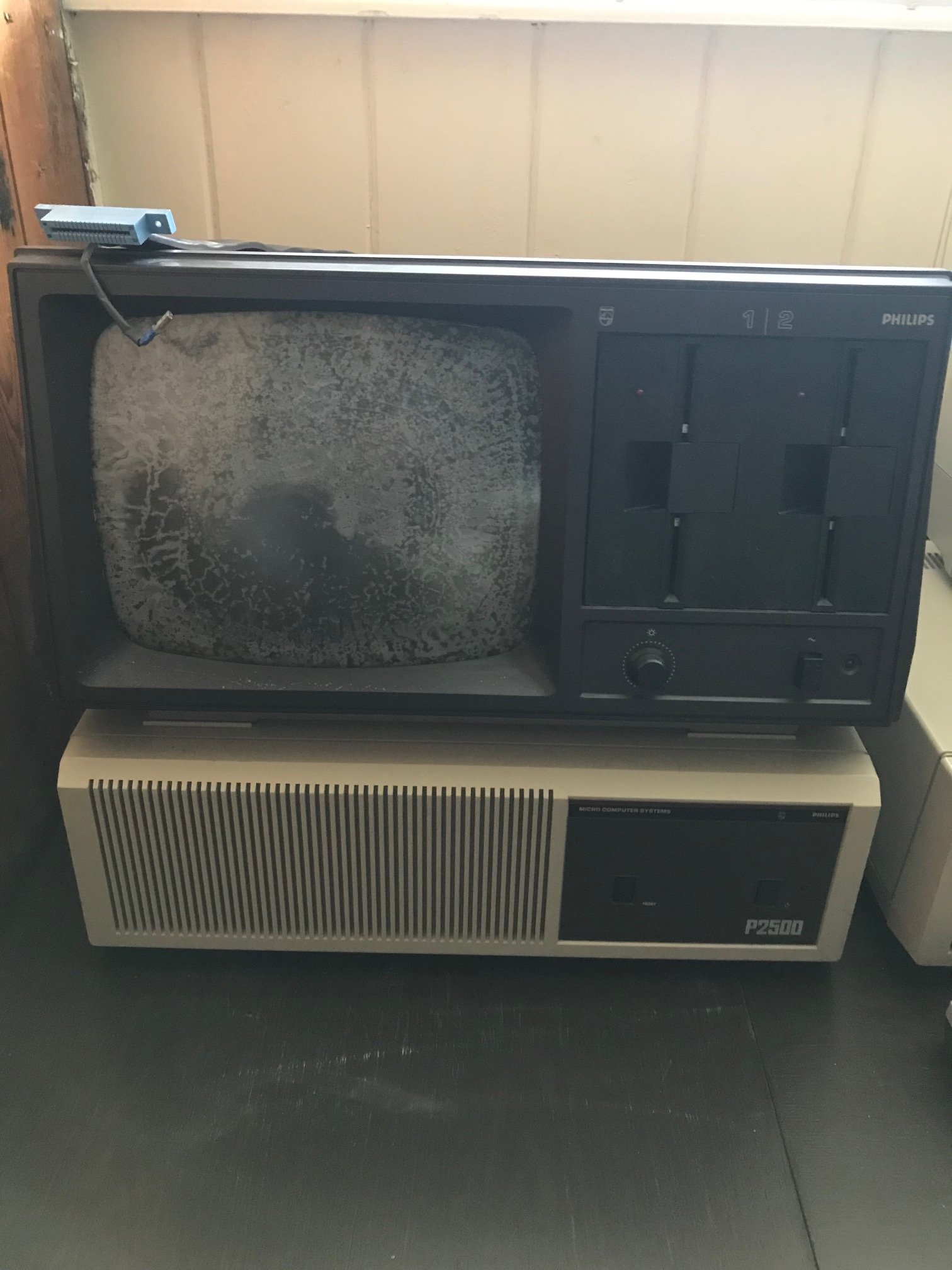

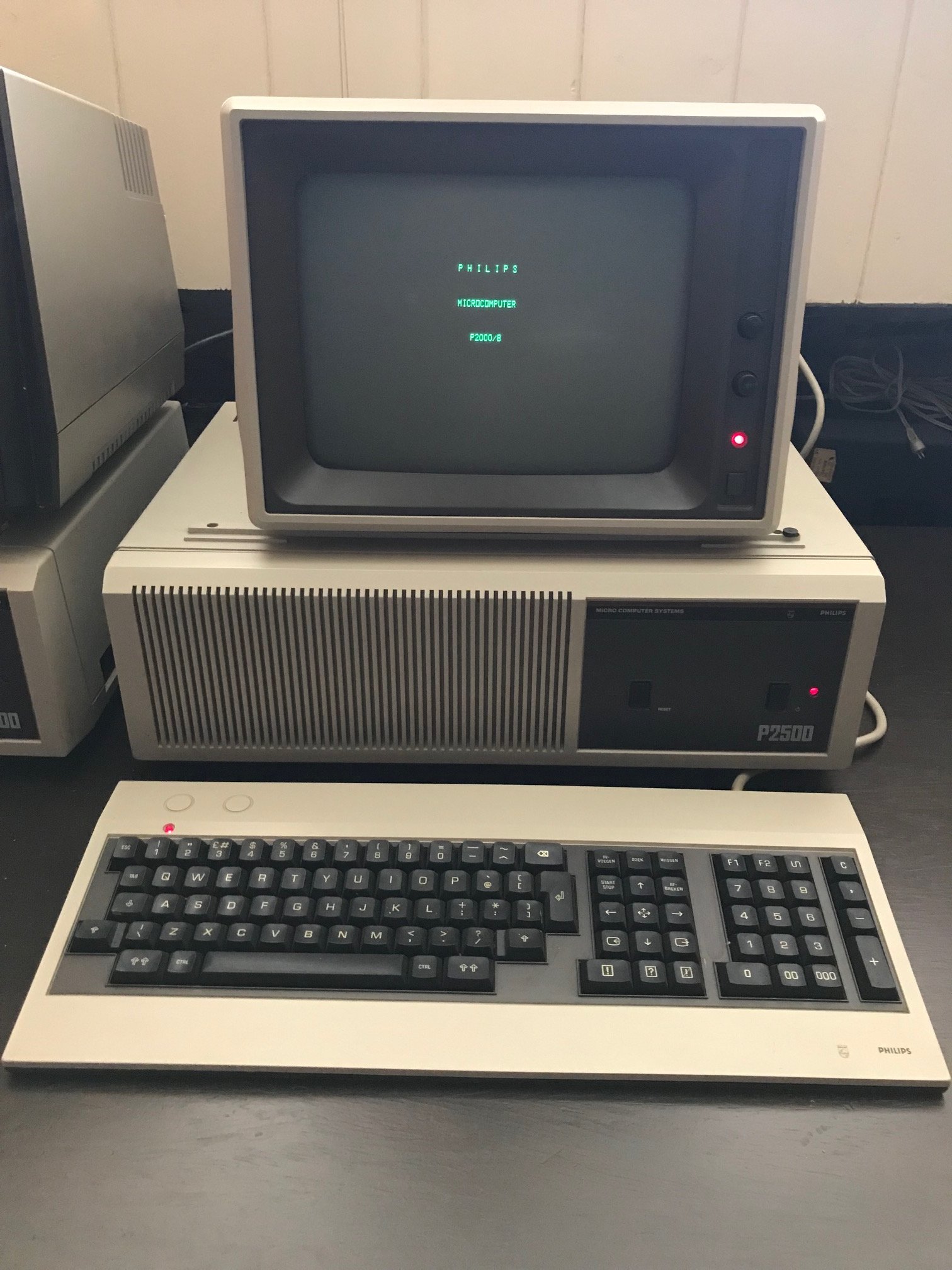

Rodi 1 oktober 2022 gepost 1 oktober 2022 gepost Recent heb ik 2x P2500 / P2000B machine verkregen. Beiden starten op, helaas met maar 1 toetsenbord. Ik heb er een P2105 monitor bij en een P2108 beeldscherm met 2 drives ingebouwd. Deze heeft de grijze kleurstelling. Het beeldscherm is bijna niet te lezen door de rot en schimmel tussen de lagen. Is een werkje om dat goed te krijgen maar gaat wel lukken. Nu heb ik alleen geen P2490 Sesam module, dus kan er nu verder weinig mee. Heeft iemand een Sesam module over die ik kan overnemen? Of heeft iemand een Rom dump, danwel wil iemand de module tijdelijk afstaan zodat ik hem kan namaken? Ik heb veel lege modules en een stapel lege prints (vlp interface staat er op) die ik waarschijnlijk wel kan gebruiken daar voor. Quote

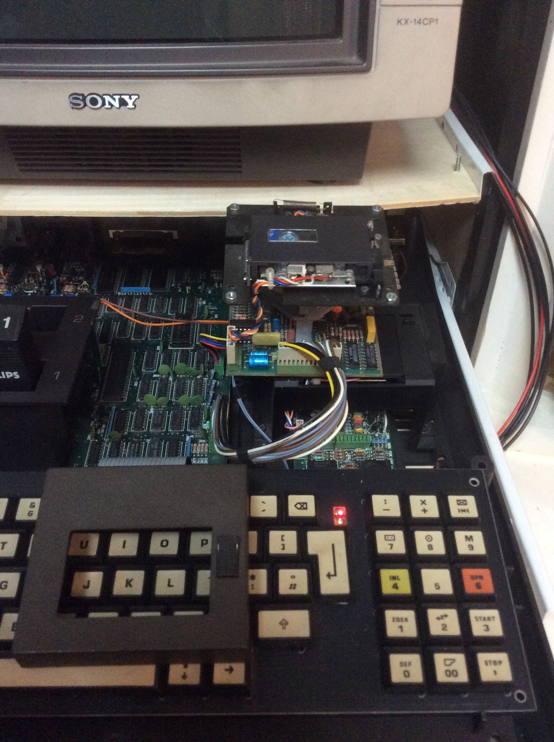

bas 11 oktober 2022 gepost 11 oktober 2022 gepost Hallo, ik heb een p2000t op de kop getikt, maar de tape recorder heeft een mechanisch probleem. Hij maakt een tikkend geluid en loopt niet soepel. Heeft iemand hier toevallig ervaring mee? Groetjes bas Quote
Rodi 5 november 2022 gepost 5 november 2022 gepost Mogelijk dat er van een tandwieltje een tandjes af is? Haal de unit er uit en draai het motortje handmatig tegen de tandwieltjes en kijk of je iets ziet of hoort en alles soepel loopt. Quote
