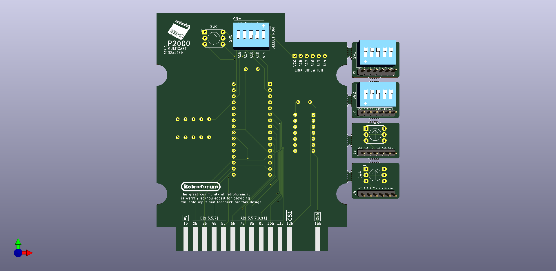

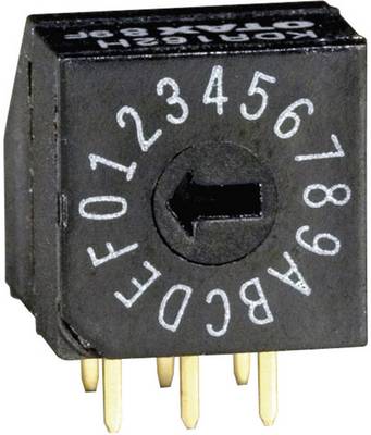

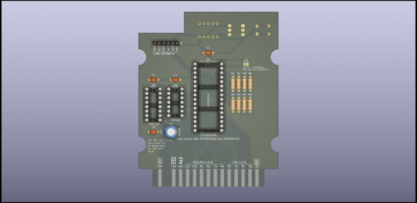

Wijnand 13 augustus 2021 gepost Share 13 augustus 2021 gepost Is zo’n soort schakelaar geen optie? Hex, haaks en klein. Zijn er nog kleiner. Quote Link naar reactie Delen op andere sites More sharing options...
Wijnand 13 augustus 2021 gepost Share 13 augustus 2021 gepost (aangepast) Voor die hierboven met de bediening naar boven. Maar er zijn ook varianten die of haaks of evenwijdig aan de print te krijgen zijn. 1 print ontwerp voor beide varianten. Geweldig ontwerp! Ben benieuwd hou het er uiteindelijk uit gaat zien. Welke onwerp tools heb je gebruikt? Kunnen/ mogen we het straks ook zelf 3d-printen? 13 augustus 2021 aangepast door Wijnand Quote Link naar reactie Delen op andere sites More sharing options...
djkoelkast 13 augustus 2021 gepost Auteur Share 13 augustus 2021 gepost Ik vind het er heel gaaf uitzien, hulde! Quote Link naar reactie Delen op andere sites More sharing options...
HAL9000 13 augustus 2021 gepost Share 13 augustus 2021 gepost (aangepast) Fraai! veel denkwerk, en ik vind de schakelaar van Wijnand ook een goed idee... In combinatie met een klein drukknopschakelaartje om tussen 2 banken van 16 te selecteren met een klein ledje dat bank aangeeft wellicht? Aan de andere kant, veel geheugenkaarten voor de VIC-20 hadden ook zo'n dip-switch interface, wel zo retro! 13 augustus 2021 aangepast door HAL9000 spelfout Quote Link naar reactie Delen op andere sites More sharing options...

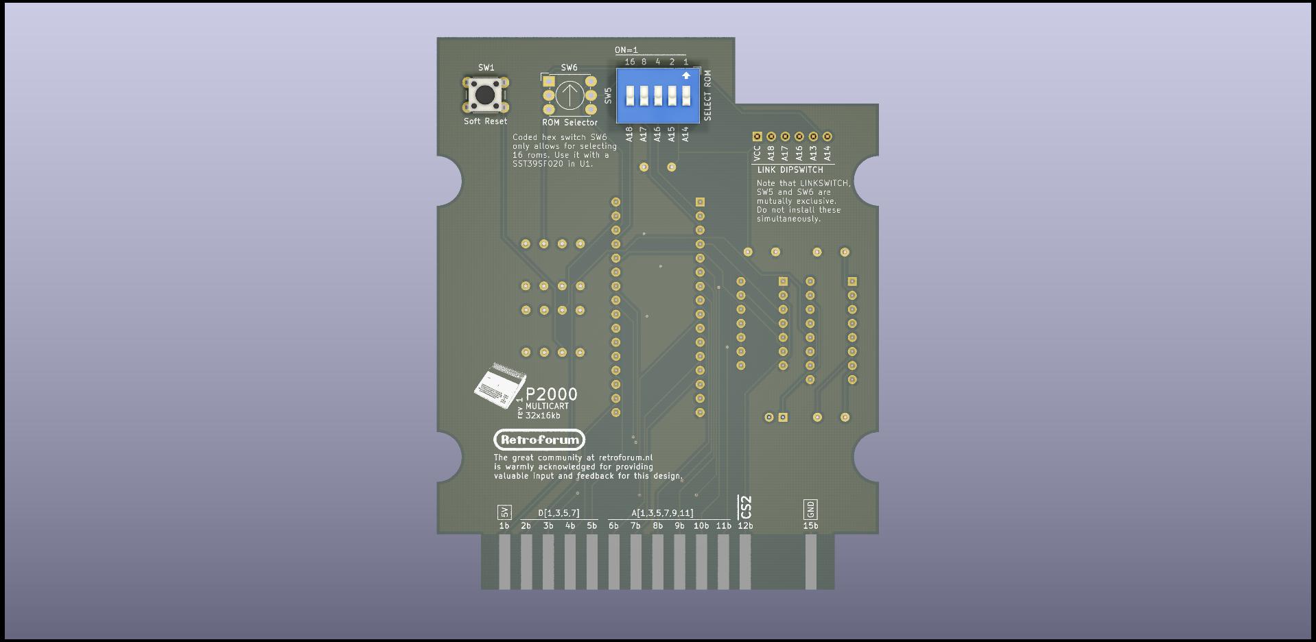

Bertus 13 augustus 2021 gepost Share 13 augustus 2021 gepost Ik vind het voorstel van Wijnand zeer fraai. Ik ben zelf een voorstander van modulariteit, dus ik ga de printplaat zowel dip-switch als hex encoder compatible maken! Keuze aan de eindgebruiker. Wordt vervolgd! 🙂 Quote Link naar reactie Delen op andere sites More sharing options...
Wijnand 13 augustus 2021 gepost Share 13 augustus 2021 gepost Wat een service.... Kunnen we ergens aandelen kopen? Wordt een goed lopende zaak, alleen moet je die winstmarge wat groter maken... t.b.v. de aandeelhouder... 🤣🤣🤣 Quote Link naar reactie Delen op andere sites More sharing options...

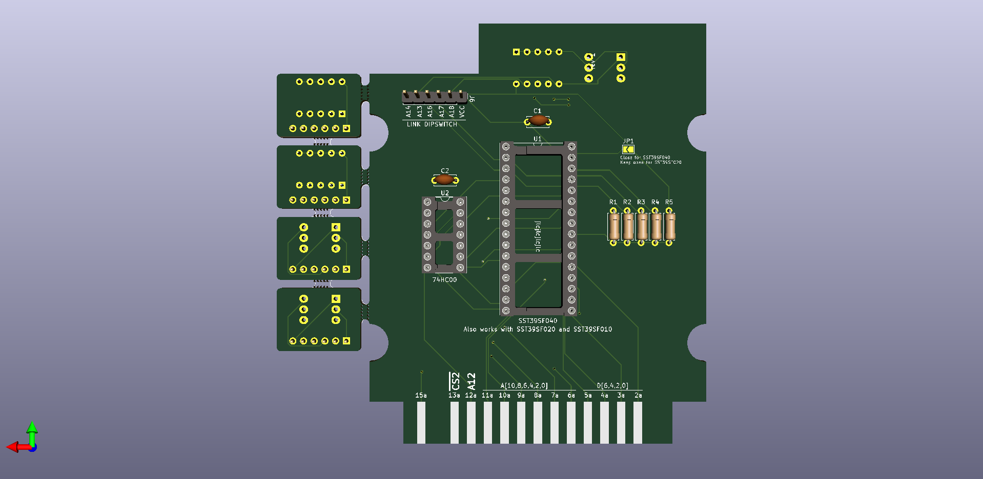

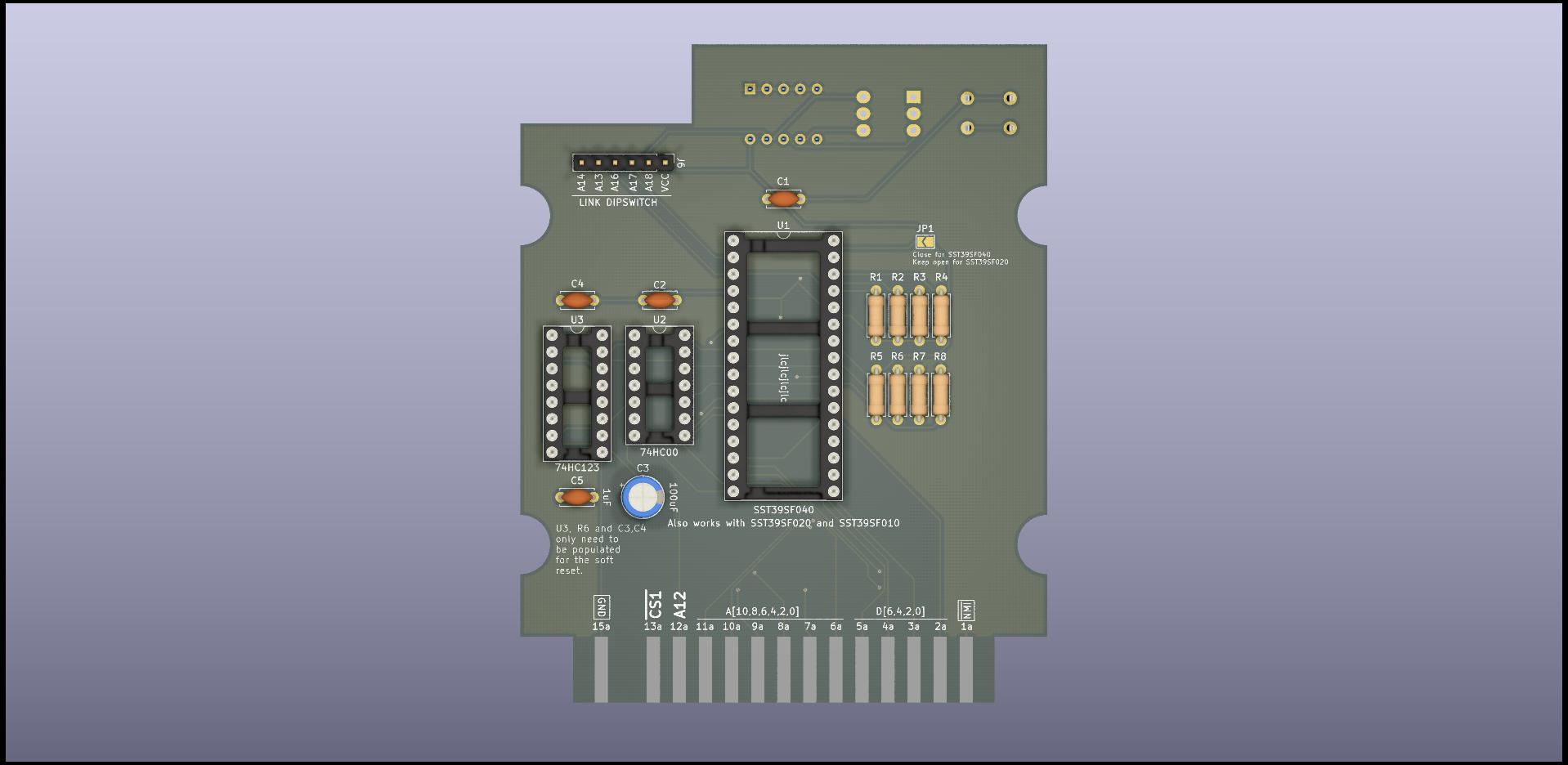

Bertus 13 augustus 2021 gepost Share 13 augustus 2021 gepost Et voilà. Een modulair ontwerp: De opties (mutueel exclusief): Dipswitch op hoofdprintplaat Hexswitch op hoofdprintplaat Dipswitch op separate printplaat Hexswitch op separate printplaat Je kunt de plaatjes aan de zijkant afbreken (zijn voor de rest ook niet verbonden met de hoofdprintplaat) en bovenaan in de cartridge monteren. Ik heb twee van elk voor opties 3 en 4 zodat als je een foutje maakt in het solderen dat je nog een tweede kans hebt. Quote Link naar reactie Delen op andere sites More sharing options...
HAL9000 13 augustus 2021 gepost Share 13 augustus 2021 gepost Wow, dat is snel! En ziet er zeer profi uit 🙂 Klopt het dat de keuze voor de Hexswitch met zich meebrengt dat je (maar) 16 cartridges kan selecteren en (de volle) 32 bij de Dipswitch variant? Quote Link naar reactie Delen op andere sites More sharing options...
Bertus 13 augustus 2021 gepost Share 13 augustus 2021 gepost Klopt helemaal. Zoals je zelf al opmerkte valt dit op te lossen door een schakelaartje toe te voegen, hetgeen ik ook nog ga toevoegen aan dit design. Anderzijds is de combinatie van een hexswitch en een SST39SF020 natuurlijk wel weer heel elegant daar die flash rom juist 16x16kb aan data heeft. Quote Link naar reactie Delen op andere sites More sharing options...
djkoelkast 13 augustus 2021 gepost Auteur Share 13 augustus 2021 gepost Ik vind die hexschakelaar praktisch gezien niet handig. Je hebt dan een schroevendraaier nodig om hem te draaien en na verloop van tijd zal het een beetje uitdijen, daar wordt niemand vrolijk van. Quote Link naar reactie Delen op andere sites More sharing options...

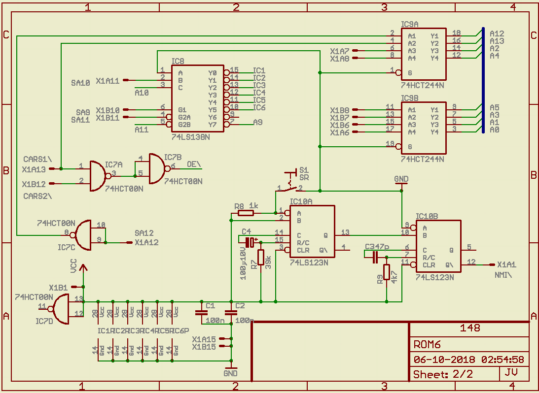

cancom 14 augustus 2021 gepost Share 14 augustus 2021 gepost (aangepast) 16 uur geleden, Bertus zei: Ok dan: het verbaast me enigzins op dit ontwerp te zien dat er bij connectorpen 12B nog staat: CS1... (je hebt het verder ook niet meer gehad over die "bug"). Once again and for all: in het schema van 't "moederbord" (sheet 1) en vervolgens notabene ook nog steeds in dat van de ROM-print (in enkele latere publicaties zoals nieuwsbrieven) staan de pennen 12B en 13A verwisseld vermeld! Foutje, bedankt Flipke. Heb je net een keurig printje gemaakt, kan je meteen erop gaan zitten krassen... Ik moet dan toch maar eens diverse pdf's gaan corrigeren. Sorry Bertus: too little, too late, right? En ik heb een suggestie. In je lijstje van in de ROM te plaatsen programma's staan o.a. alledrie de assemblers. Een softreset is daarbij geen overbodige toevoeging. Vooral handig doordat het werkgeheugen niet wordt gewist. Plek genoeg op je print, 't vraagt slechts 1 IC (b.v. 74x123) met wat RC-grut. Plus allicht een maaktoetsje bovenin/op de doos. Aanrader, echt. P.S. Is het niet nog iemand opgevallen dat @Wijnand schijnt te beschikken over inside info aangaande de te verwachten mondiale belangstelling? 14 augustus 2021 aangepast door cancom Quote Link naar reactie Delen op andere sites More sharing options...
Bertus 14 augustus 2021 gepost Share 14 augustus 2021 gepost (aangepast) Dank Cancom. Dit is precies de reden waarom ik de kritische blik van anderen zo respecteer. Fijn dat je meedenkt. Op de silkscreen stond het label inderdaad nog verkeerd maar ik had de pennen op de print zelf (al vanaf het eerste design overigens) goed staan. Ik was gelukkig jouw opmerking op dit forum al tegenkomen en had in mijn PDF van de FSM al een notitie gemaakt dat de pennen omgedraaid zitten. De softreset is ook een goede suggestie. Interpreteer ik het goed dat het een kwestie is van ~NMI met GND te verbinden middels een debounce circuit zoals hier beschreven? 14 augustus 2021 aangepast door Bertus Quote Link naar reactie Delen op andere sites More sharing options...
cancom 14 augustus 2021 gepost Share 14 augustus 2021 gepost 1 uur terug, Bertus zei: ... opmerking op dit forum Dat kwam ik hier niet tegen; denkelijk wel op COL. Ik bladerde hier eens terug en jawel: nog twee met hetzelfde euvel van die verwisselde pennen: @Alex en @Wijnand. Verdomd hardnekkige miskleun van dat Flipke. Ik heb zo'n vermoeden dat in die grijze oudheid misschien niks werd teruggekoppeld: van uiteindelijke layout/routing naar degene die verantwoordelijk was voor het schema. En vervolgens steeds maar klakkeloos overgenomen. Jammer dat nogal eens niet wordt gedacht: wacht eens, is alles wat in dit boek staat wel evangelie? Je blijft lachen. Het geeft niks, er gebeurt niks desastreus: het eerste 't beste byte klopt al niet dus de module wordt niet herkend. Stoppen die handel. En waarin ook weer stond dat artikeltje...? Doet niet ertoe. Een probleem(pje) met die schakeling KAN zijn dat de Z80 wel degelijk last kan hebben in die zin dat er gevraagd wordt om een gedefinieerde puls (zie de datasheet) maar die krijgt-ie niet. Eventueel heeft dat invloed op de correcte interne afhandeling. En een (maakcontact)toets zonder dender... nee, geloof ik niks van. Vandaar dit: Let maar niet op de rest, 't gaat om die 123 (IC10). Nu staan er wat RC's bij met een waarde die ik toevallig had liggen dus die zijn evenmin 't evangelie... Wel is de bepaling van de pulstijd van de tweede poort -dus- in zekere mate kritisch vanwege de eisen van de Z80. Het werkt, wat wil je nog meer? Quote Link naar reactie Delen op andere sites More sharing options...
Bertus 14 augustus 2021 gepost Share 14 augustus 2021 gepost 3 hours ago, cancom said: Jammer dat nogal eens niet wordt gedacht: wacht eens, is alles wat in dit boek staat wel evangelie? Er wordt zo hard op ons ingehamerd met de slogan 'RTFM!' dat we die dingen naar bijna-evangelische status zijn gaan tillen. Ik denk dat dit een gezonde opfrisser is om altijd kritisch te blijven denken en waar nodig zelf een test uit te voeren. 3 hours ago, cancom said: Vandaar dit: Mooie schakeling en tweemaal slim gebruikt gemaakt van de 74LS123. 🙂 Ga ik er zo inzetten met kleine aanpassing van de RC's zodat deze wat uniformer in het gehele design zijn. Hartelijk dank voor het delen. Mocht je het op prijs stellen dan stuur ik je het finale (fysieke) ontwerp toe als bedankje. Quote Link naar reactie Delen op andere sites More sharing options...

cancom 17 augustus 2021 gepost Share 17 augustus 2021 gepost Op 14-8-2021 om 13:01, Bertus zei: met kleine aanpassing van de RC's zodat deze wat uniformer in het gehele design zijn. Hartelijk dank voor het delen. Mocht je het op prijs stellen dan stuur ik je het finale (fysieke) ontwerp toe als bedankje. Om met 't 2e te beginnen: aardig van je maar reserveer dan maar een exemplaar voor iemand die nog wil gaan nieuwsgierigen in die programma's (ik vraag me wel af of 't zin heeft b.v. alledrie de versies van 't Familiegeheugen te gaan uitproberen; als je 't al gebruikt dan toch wel de laatste). Daarenboven heb ik in wezen geen emplooi voor je print, ik gebruik zowat uitsluitend een ehh... "octalpack"; en die is al een tijdje nog niet eens vol. En ik vraag me af wat je bedoelt met "uniforme RC's". Vertel eens? Quote Link naar reactie Delen op andere sites More sharing options...

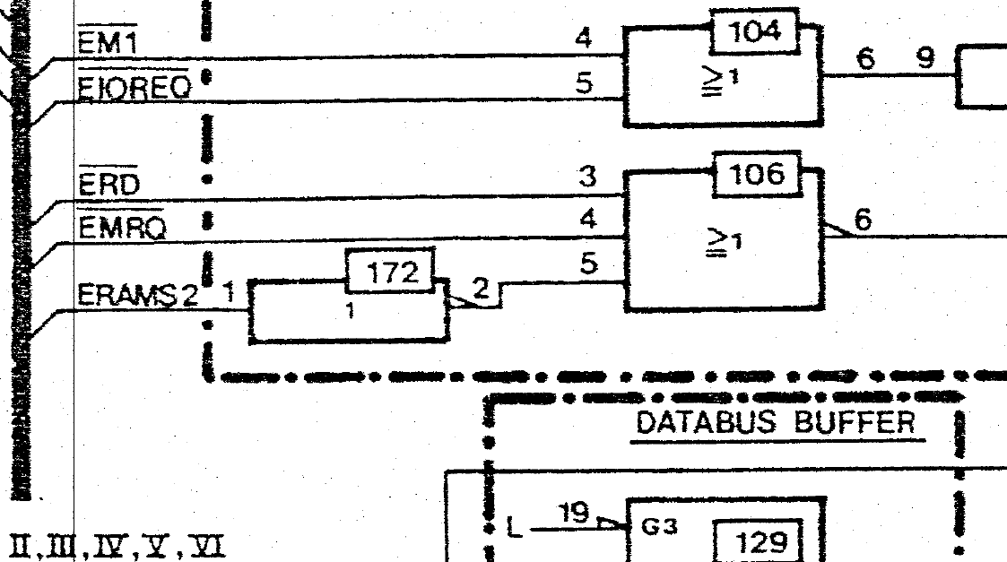

JWS 24 november 2021 gepost Share 24 november 2021 gepost (aangepast) Het is al meer dan 40 jaar geleden dat ik JWS-DOS geschreven heb. Ik herinner me er niet veel meer van. Maar leuk hier het e.e.a. over te lezen. Miniware heeft destijds bij de verkoop van de floppyboards een handleiding en de gehele source gegeven. Vragen kan, misschien komt er nog iets boven borrelen 24 november 2021 aangepast door JWS Quote Link naar reactie Delen op andere sites More sharing options...
HAL9000 24 november 2021 gepost Share 24 november 2021 gepost 1 hour ago, JWS said: Het is al meer dan 40 jaar geleden dat ik JWS-DOS geschreven heb. Ik herinner me er niet veel meer van. Maar leuk hier het e.e.a. over te lezen. Miniware heeft destijds bij de verkoop van de floppyboards een handleiding en de gehele source gegeven. Vragen kan, misschien komt er nog iets boven borrelen Geen vragen, wel leuk dat je je hier meldt 🙂 Ik heb de hand op de documentatie van het Miniware board kunnen leggen, het board zelf helaas nog niet. Leuk leesvoer! Quote Link naar reactie Delen op andere sites More sharing options...
JWS 24 november 2021 gepost Share 24 november 2021 gepost 1 minuut geleden, HAL9000 zei: Geen vragen, wel leuk dat je je hier meldt 🙂 Ik heb de hand op de documentatie van het Miniware board kunnen leggen, het board zelf helaas nog niet. Leuk leesvoer! Quote Link naar reactie Delen op andere sites More sharing options...
JWS 24 november 2021 gepost Share 24 november 2021 gepost (aangepast) Zou ik een kopie kunnen krijgen van de source. Ik heb n.l. in een gulle bui alles aan een liefhebber gegeven. Ik heb er dus niets meer van. Ook zou iemand nog de volledig beschrijving van de source van de insteek module moeten hebben, die heb ik ook weggegeven. Het schrijven van de DOS was wel een hele onderneming. Enige medewerking van Philips is er nooit geweest. 24 november 2021 aangepast door JWS Quote Link naar reactie Delen op andere sites More sharing options...

JWS 25 november 2021 gepost Share 25 november 2021 gepost 14 uur geleden, HAL9000 zei: Geen probleem. Ik kan een kopie maken bij een printshop of de source-listing scannen (naar PDF?) wat heeft jouw voorkeur? PDF is prima Quote Link naar reactie Delen op andere sites More sharing options...

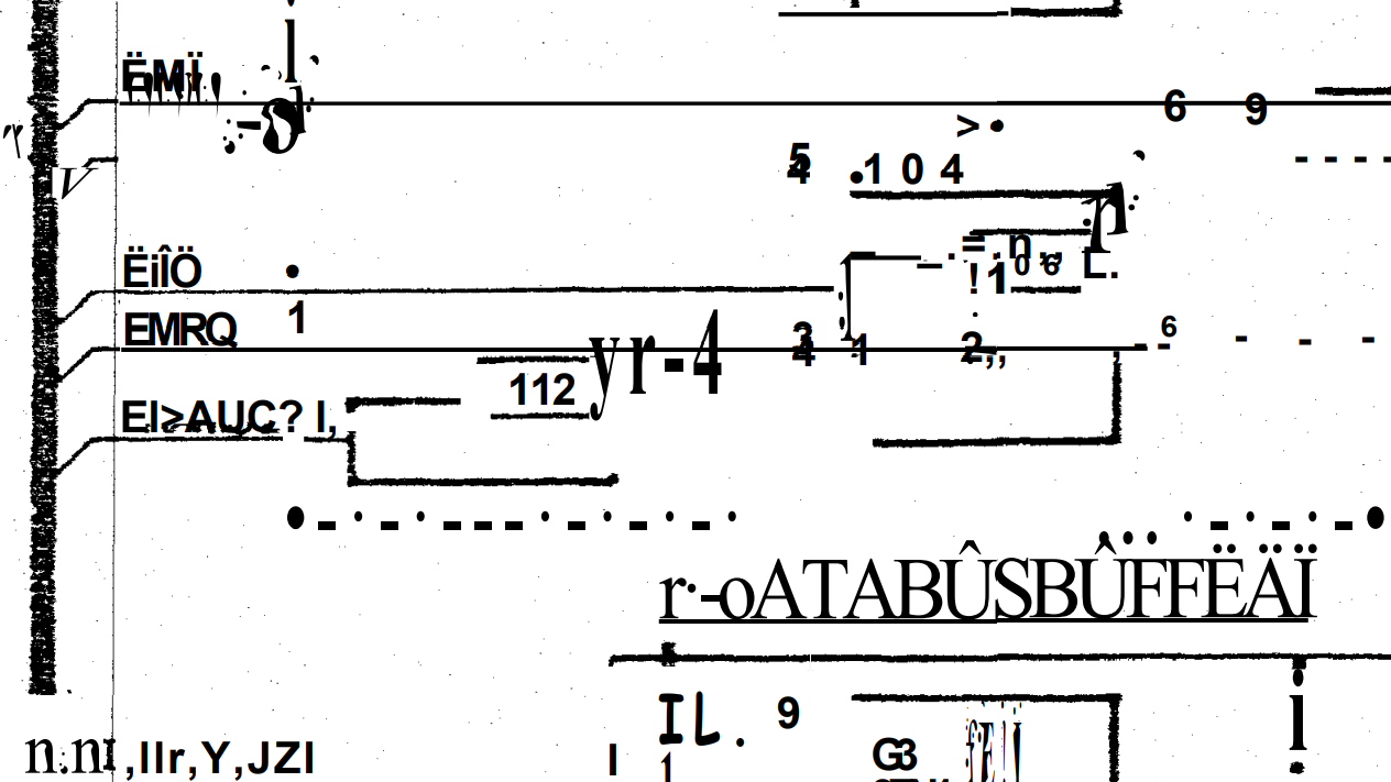

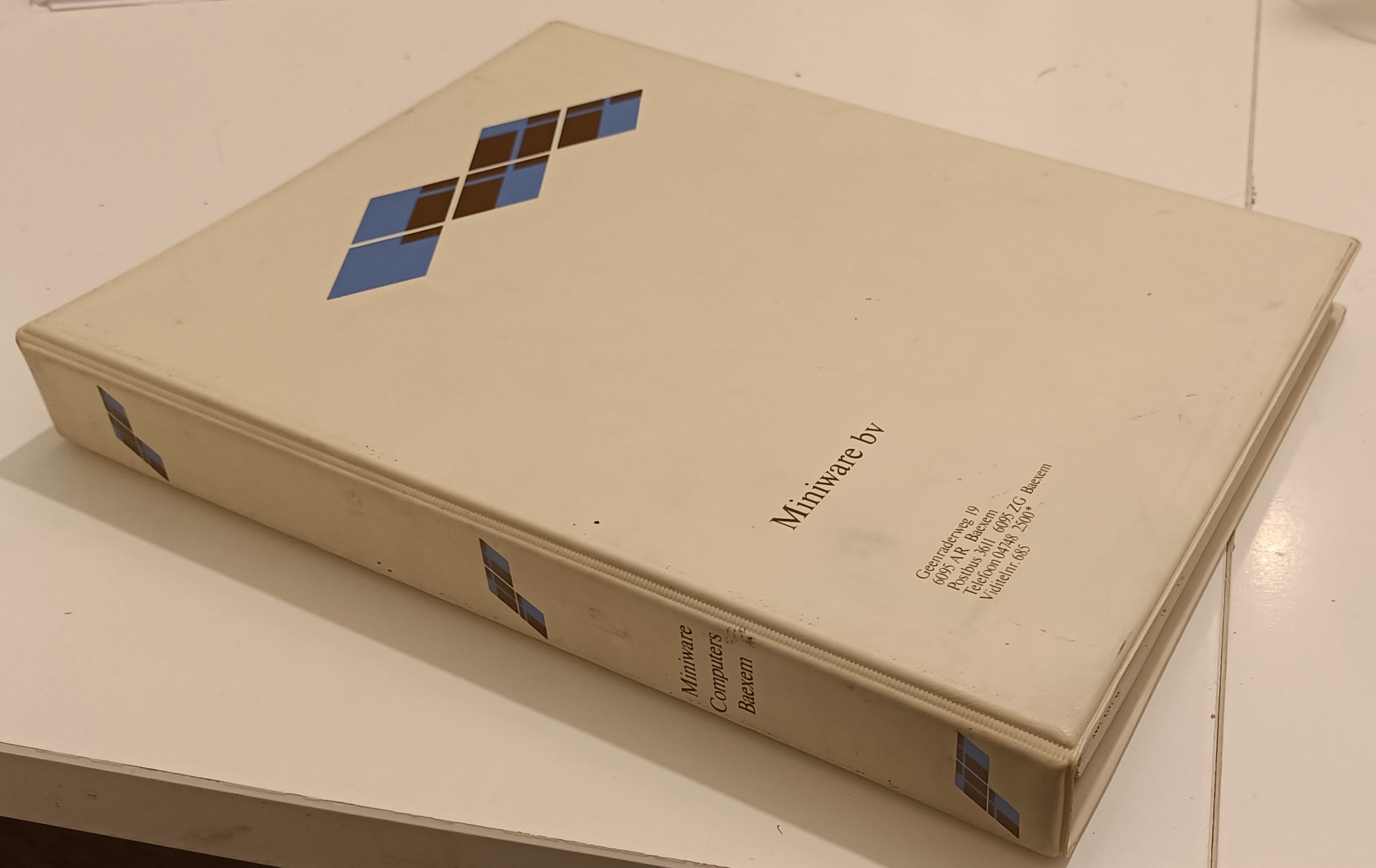

HAL9000 25 november 2021 gepost Share 25 november 2021 gepost (aangepast) Bij deze de scans, afkomstig uit deze map: Deze file bevat de manual voor het MiniWare Multifunctiebord : - Miniware MFB Handleiding.pdf In de map zaten, naast de schema's 'bij' de handleiding, ook iets afwijkende schema's met iets afwijkende stuklijsten. Die heb ik apart ingescand en in dit document gezet: - Alternatieve Schemas MFB.PDF De assembler listing, van DOS, met commentaar en een aantal test/demo programma's voor het MFB in basic: - JWS DOS listing.pdf Alles ingescand op 600 DPI. Ik heb steeksproefgewijs gekeken of alles leesbaar is, en dat zag er goed uit. Als er iets niet (goed) leesbaar is, laat het weten. Veel plezier ermee!! En als iemand zo'n bordje heeft rondslingeren, ik heb er een goed huis voor 🙂 25 november 2021 aangepast door HAL9000 typo Quote Link naar reactie Delen op andere sites More sharing options...
djkoelkast 26 november 2021 gepost Auteur Share 26 november 2021 gepost Wat een toffe uploads, dank je! Tip voor de pdf'jes, als je ze door OCR haalt komen ze er nog mooier uit, ik heb dat hier voor je gedaan: Miniware MFB Handleiding.pdf JWS DOS listing.pdf Alternatieve Schemas MFB.pdf De teksten zijn dan ook doorzoekbaar en ik heb ze verkleind door systeemfonts te gebruiken. Ik heb iets van Miniware (maar niet rondslingeren), zit een seriële poort op geloof ik. Quote Link naar reactie Delen op andere sites More sharing options...
HAL9000 26 november 2021 gepost Share 26 november 2021 gepost 4 hours ago, djkoelkast said: Ik heb iets van Miniware (maar niet rondslingeren), zit een seriële poort op geloof ik. Dat gebrek aan rondslingerigheid hoor ik vaker 🙂 Quote Link naar reactie Delen op andere sites More sharing options...
HAL9000 26 november 2021 gepost Share 26 november 2021 gepost 5 hours ago, djkoelkast said: Tip voor de pdf'jes, als je ze door OCR haalt komen ze er nog mooier uit, ik heb dat hier voor je gedaan: Ik zie wel dat de tekeningen daardoor wat schade hebben opgelopen. Zie hier een cutout van pag 6 van de Alternatieve schemas: Origineel: OCR versie: Quote Link naar reactie Delen op andere sites More sharing options...

djkoelkast 27 november 2021 gepost Auteur Share 27 november 2021 gepost 19 uur geleden, HAL9000 zei: Ik zie wel dat de tekeningen daardoor wat schade hebben opgelopen. Zie hier een cutout van pag 6 van de Alternatieve schemas: Origineel: OCR versie: Dan moet op die pagina's de OCR worden uitgeschakeld Quote Link naar reactie Delen op andere sites More sharing options...
