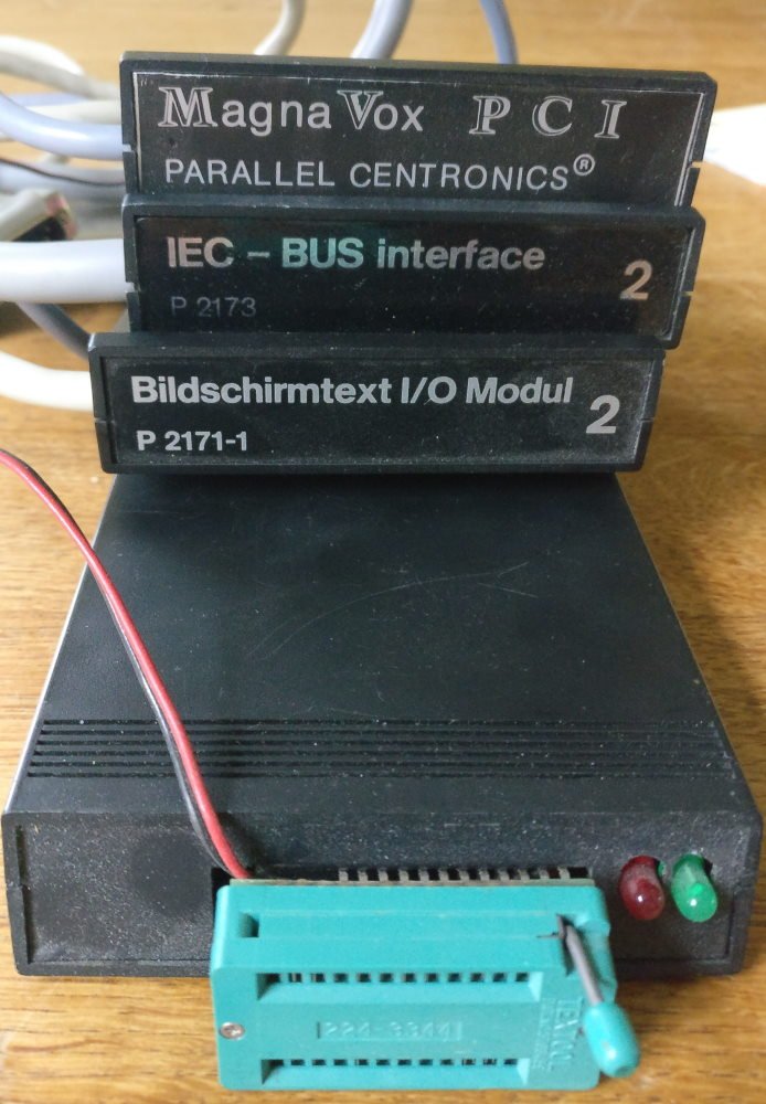

Als je een EPROM-programmer hebt kun je vanalles uitproberen.

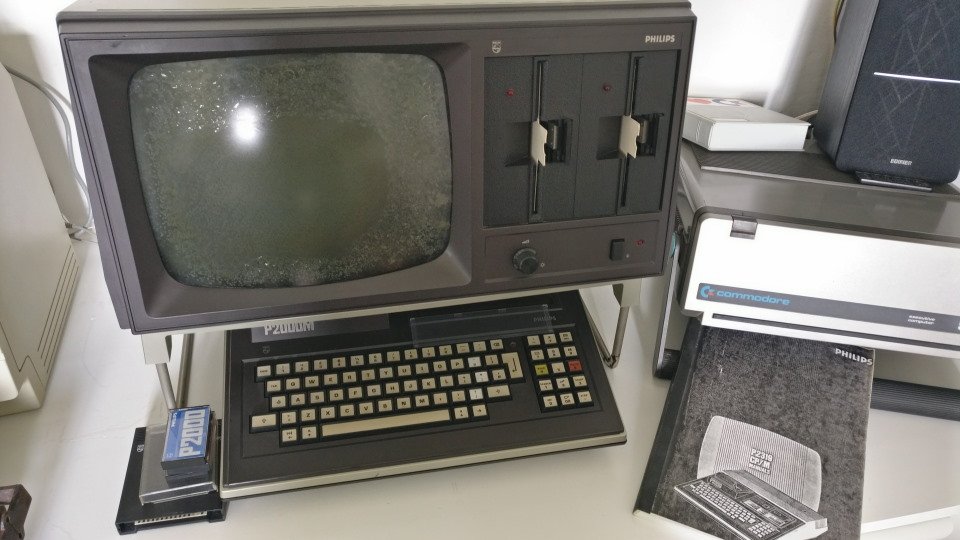

Een complete M? 2 kasten? Dus met scherm/drives? Maar 2 gaten waar de 5¼ drives ooit gezeten hebben? Jammer dan.
Een floppykaart is niet een "insteek"-kaart maar ingebouwd boven het "moederbord".
Ik heb 't emailadres van @dionoid niet meer...
13 hours ago, cancom said:
Er hangt in een "kale" P2000 maar één ding aan de INT\ en dat is die key-interrupt-generator (gecontroleerd door KBIEN\ en LOCK\). BET dus niet!
Dat bit wordt enkel in de gaten gehouden door de cassroutines. Software, niks hardware.
Geen hardware, klopt! Ik had eerder geschreven dat ik vermoedde dat de motor meteen uitgezet zou worden.
Ik had voor de waarde van de out &h44 gelezen en niet &h4, wat @pokowaka schreef.
Bij waarde &h44 wordt de motor wel meteen door de interrupt, als bijwerking van het (weer) aanzetten van KBIEN, uitgezet.
Dat heb ik net even getest.
2000M: Ik heb een complete set, 2 kasten en in de monitorkast met daarin 2 drives, een stapel floppen en wat kopieën van handleidingen erbij, zie fotootje.
En je hebt gelijk, het is een inbouw- en niet een insteekkaart 🙂

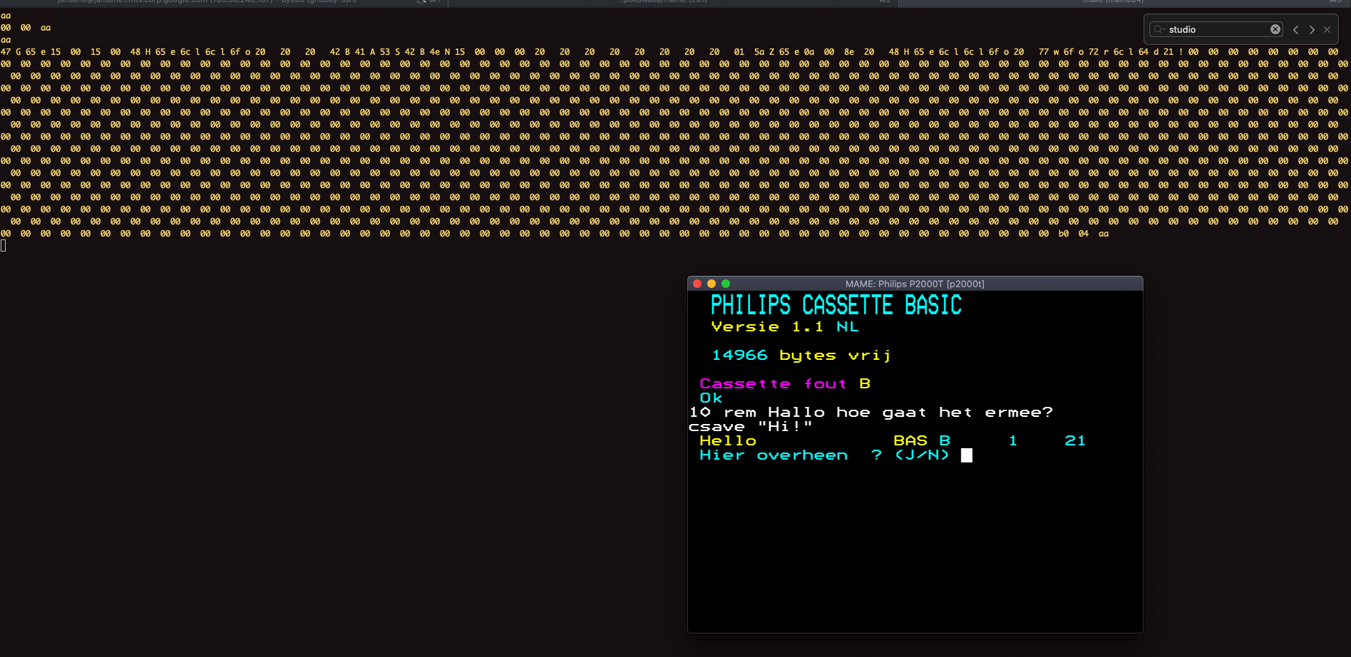

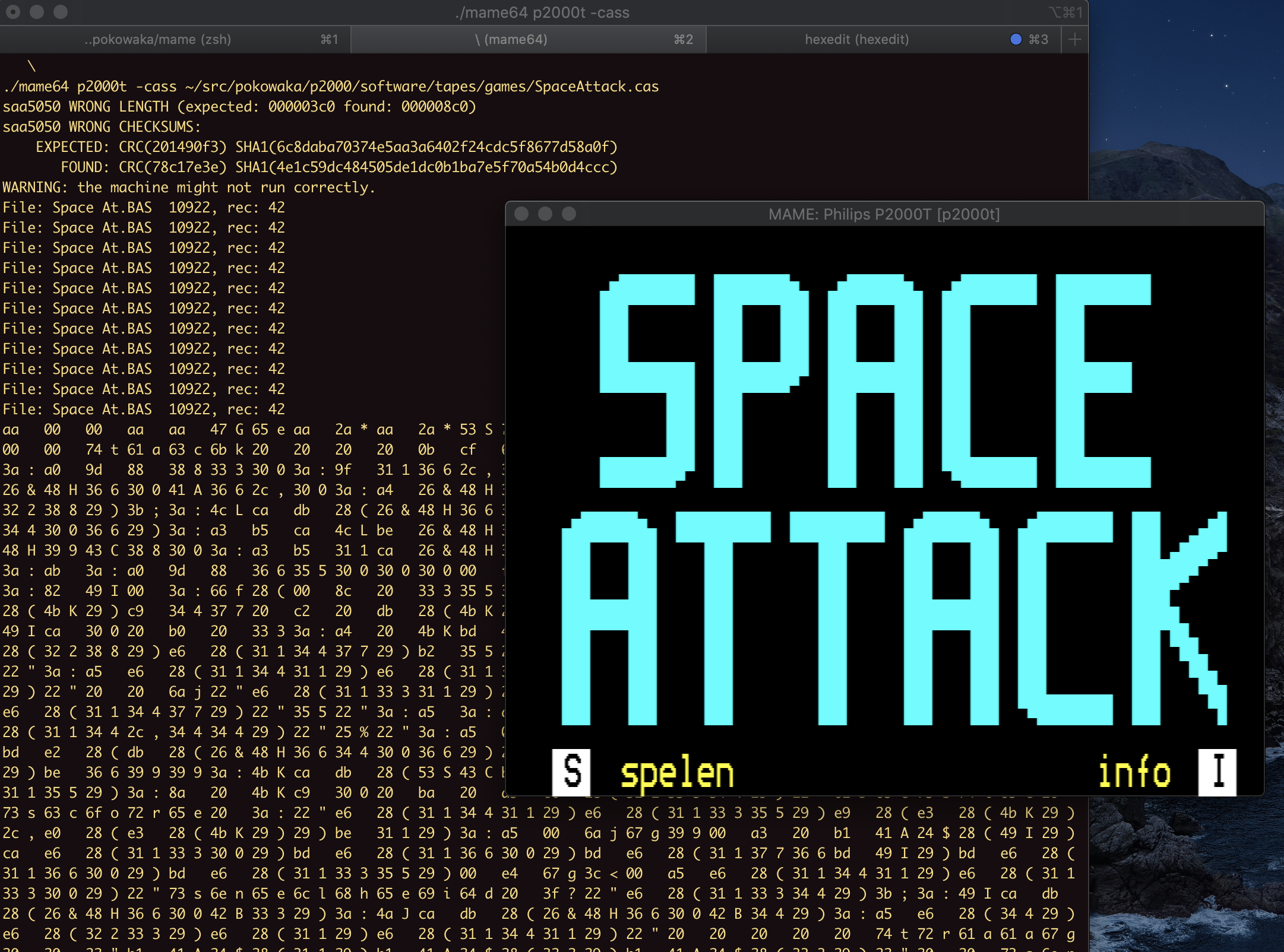

Dankzij de gebruiksaanwijzing van de cassette recorder begint het de goede kant uit te gaan. De maintenance module slaagt nog niet maar schrijven en (offline) decoderen gaat al wel goed:
De file is gemaakt met Maintenance 2 module als volgt:
  • 9 - 1 >> Nu zit je in de debugger;
  • TB; Spoel tape terug
  • F 7100 400 CC; Fill memory region CC
  • F 7100 10 00 ; Fill memory region 16 bytes of 00
  • F 7110 10 01; etc.. etc..

https://github.com/mamedev/mame/pull/7215. Ik ben bezig met een converter van .cas -> wav zodat mame ook de cas files kan lezen.
Helaas bevatten de .cas files niet de checksum 😞

Mame kan nu native de .cas files inlezen. Met echte P2000t snelheid :-).

W00T! Cassette support is nu in Mame! Het is nog niet helemaal perfect:
- Soms onverwachte cassette fout L
- Soms lukt het niet om van een laad scherm (piraten avontuur, ghosthunt) de juiste file te laden.
Dit zijn waarschijnlijk timing gerelateerde problemen.
- Ongerelateerd aan de mini cassette, soms hangt mame voor een paar seconden.

read_rev_byte lijkt alleen maar zinnig als het RDA bit wordt gebruikt als klok signaal. Wat blijkbaar ook het geval is.  Mame kan nu in ieder geval wav files schrijven en lezen, en een pull request is al open
Ik zie dat de 'read_rev_byte' routine ook wordt aangeroepen om bytes te skippen als de tape vooruit loopt (in de block_forward code), dus jouw hypothese dat RDC op RDA staat als REV actief is, lijkt niet te kloppen.
Volgens mijn analyse worden 8 data-bit transities geskipt in beide richtingen...
Dat zou een oorzaak kunnen zijn van het zo nu en dan niet goed kunnen 'doorladen', omdat de skip forward zich in jouw implementatie net iets anders gedraagt.

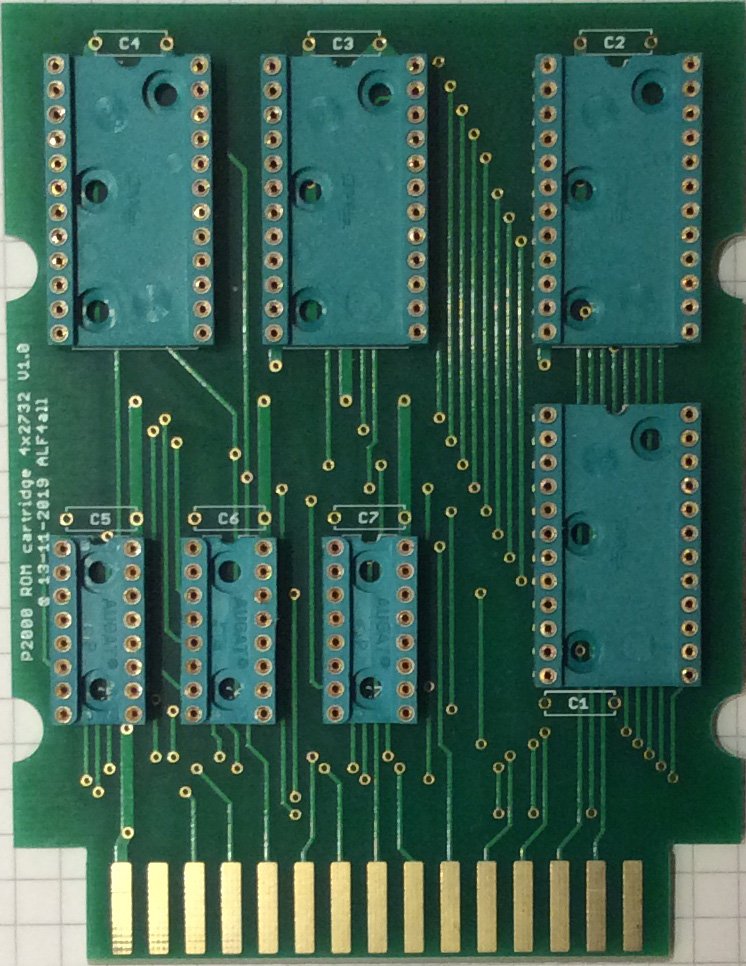

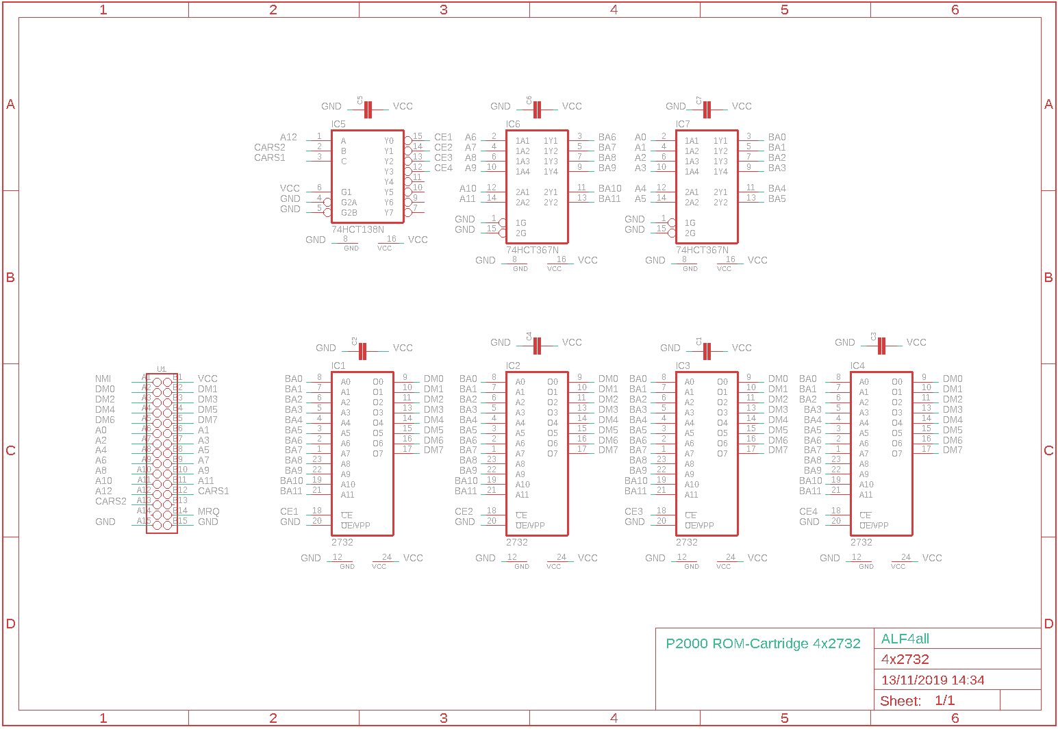

Ik heb de 4-in-1 cartridge gemaakt op basis van het schema op pagina 37 van https://github.com/p2000t/documentation/blob/master/programming/P²C²-PTC.pdf, en Maintenance2 op de 1e eprom gezet.
De eproms die ik geprobeerd heb zijn de Toshiba TMM27128AD-15 en de Fujitsu MBM27128-25. De data staat er goed op, en het ontwerp heb ik tig keer nagelopen, dus mijn hoop was dat het aan de manier van opslaan lag ;).
3 uren geleden, Alex zei:
Begrijp ik goed dat je wil zeggen dat die maintenance niet opstart? Maar b.v. de basic-interpreter wel?
Enne... als jij de mogelijkheid hebt zo'n print te maken dan heb ik t.z.t. ook nog wel wat op stapel staan (eigenlijk zowat nu, al moet ik e.e.a. nog nalopen: vooral of ik de layout -in EAGLE- optimaal heb of nog not-so-much (momenteel 4laags). Kan je ook grotere prints fabriceren, tot +/- A4 aan toe...?

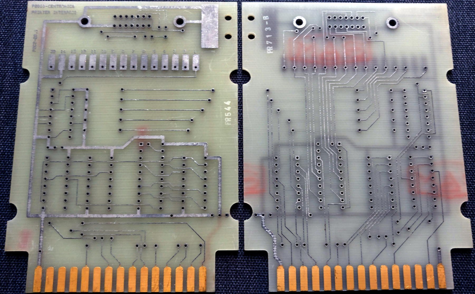

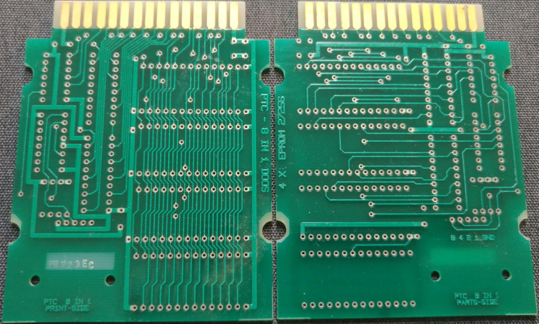

Door jullie foto's herinnerde ik me opeens dat ik ook een paar printplaatjes had aangetroffen in een doos met P2000 spul.
3 stuks 8-in-1 printje:
en 5 Centronics boards:
In de doos zaten ook 4 niet-zo-standaard P2000 insteekmodules:
Misschien dat de Centronics print een kopie is van die op de foto...
Ik ga dat vanavond eens bekijken!

Helaas. Ik maak de PCB niet zelf. Dat doet JLPCB voor me. :) Ik heb de layout gemaakt in KiCAD op basis van dat schema in P2C2-PTC. Dat moest wel, want ik zag maar 1 kant van de pcb in die nieuwsbrief.
De minimale afname bij JLPCB is 5. Bij een A4 formaat kom je boven de 22 euro uit, en dan moet je straks ook nog invoerrechten betalen. Dat wordt dan best prijzig. Schatting excl invoer:afbeelding.png.22a81e0f4299a0de529067d94430812f.png
Voor elke 5 boarden extra komt er dan ongeveer 25 euro bij.
