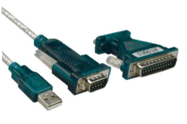

Mvl 6 oktober 2019 gepost 6 oktober 2019 gepost Op 6-9-2019 at 22:10, dionoid zei: Ik hoor graag of er mensen interesse hebben om te testen! Hallo Dion, Ik wil ook graag testen, alleen is het me nog niet gelukt om iets naar de P2000T te sturen. Ik heb het geprobeerd met een standaard seriële kabel (DB25 <-> DB9) op een standaard COM poort, maar krijg geen 'piep' op de P2000T als de boel gekopieerd is, en ik kan het programma niet stoppen. De COM poort staat goed ingesteld, en de test met de scherm print gaat goed (op 1200 Baud), ik krijg het scherm van de P2000T op mijn pc binnen, maar dat is natuurlijk de andere kant op. Is er een mogelijkheid om je programma te stoppen zodat ik kan zien of er wel iets binnenkomt ? Marc. Quote
dionoid 7 oktober 2019 gepost 7 oktober 2019 gepost 14 hours ago, Mvl said: Hallo Dion, Ik wil ook graag testen, alleen is het me nog niet gelukt om iets naar de P2000T te sturen. Ik heb het geprobeerd met een standaard seriële kabel (DB25 <-> DB9) op een standaard COM poort, maar krijg geen 'piep' op de P2000T als de boel gekopieerd is, en ik kan het programma niet stoppen. De COM poort staat goed ingesteld, en de test met de scherm print gaat goed (op 1200 Baud), ik krijg het scherm van de P2000T op mijn pc binnen, maar dat is natuurlijk de andere kant op. Is er een mogelijkheid om je programma te stoppen zodat ik kan zien of er wel iets binnenkomt ? Marc. Hi Marc, fijn dat je wilt helpen testten; ik stuur je vanavond een PM. Quote

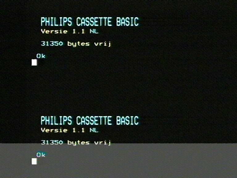

de_retroman 13 oktober 2019 gepost 13 oktober 2019 gepost De aan/uitknop is inmiddels weer goed, misschien wel iets te soepel nu. Helaas heb ik nog wel steeds dubbel beeld. Quote

leor888 26 oktober 2019 gepost 26 oktober 2019 gepost Ik heb destijds (lang geleden inmiddels) de aan/uit knop omgeleid naar een licht aan/uit knop bovenop de P2000T. OK het ziet er niet uit maar werkte prima Dat dubbele beeld herinner ik me wel eens te hebben gezien en als ik het me goed herinner was dat bij minder goede contacts in de insteekmodules. Quote
de_retroman 29 oktober 2019 gepost 29 oktober 2019 gepost Op 26-10-2019 at 16:59, leor888 zei: Ik heb destijds (lang geleden inmiddels) de aan/uit knop omgeleid naar een licht aan/uit knop bovenop de P2000T. OK het ziet er niet uit maar werkte prima Dat dubbele beeld herinner ik me wel eens te hebben gezien en als ik het me goed herinner was dat bij minder goede contacts in de insteekmodules. Ik heb de P2000 maar weer even opengeschroefd, maar er valt mij niets op. Nu heb ik ook niet echt een idee waar ik zou moeten kijken. ik heb ondertussen ook met een oude Philips BM7502 monitor getest, maar ook daarop heb ik dubbel beeld. Er lijkt dus echt iets intern niet goed te zitten. Quote
dionoid 29 oktober 2019 gepost 29 oktober 2019 gepost 2 hours ago, de_retroman said: Ik heb de P2000 maar weer even opengeschroefd, maar er valt mij niets op. Nu heb ik ook niet echt een idee waar ik zou moeten kijken. ik heb ondertussen ook met een oude Philips BM7502 monitor getest, maar ook daarop heb ik dubbel beeld. Er lijkt dus echt iets intern niet goed te zitten. Misschien dat het helpt als je alle insteek-kaarten los haalt en de contactpunten reinigt met schoonmaak-alcohol? Quote
de_retroman 30 oktober 2019 gepost 30 oktober 2019 gepost (aangepast) 21 uur geleden, dionoid zei: Misschien dat het helpt als je alle insteek-kaarten los haalt en de contactpunten reinigt met schoonmaak-alcohol? Is wellicht het proberen waard. Nadat ik hem de eerste keer open had gemaakt, was de grijze balk onderin verdwenen (zie eerdere schermfoto) dus dat heeft wel iets verbeterd. 30 oktober 2019 aangepast door de_retroman Quote

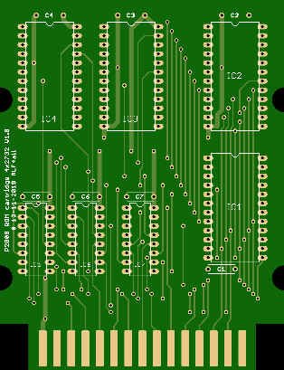

Wijnand 27 november 2019 gepost 27 november 2019 gepost (aangepast) Ha P2000 freaks, Hierbij mijn eerste bijdrage: een printontwerp voor een ROM-cartidge (4x2732). Er zijn al veel ontwerpen gemaakt, maar of die nog te fabriceren zijn is de vraag. Te bestellen bij jlcpcb.com, nog niet getest! Zorg alleen dat je onder de 22 euro blijft (anders moet je btw en administratiekosten betalen). Gepland zijn ook de andere ROM-cartridges, misschien ook de echte retro uitvoeringen. En niet te vergeten de i/o-cartridges. Met een reserve MDCR heb ik mijn eerste basicprogramma kunnen inladen (Viditel). Jammer dat dit reserve loopwerk niet compatible is met die in de T is ingebouwd. Ik houd me aanbevolen voor een werkende voor de T. Al veel documentatie op internet gevonden maar nog geen ROM-images van de originele Philips cartridge software. OK, hoop nog wat van jullie te horen. Groeten... 27 november 2019 aangepast door Wijnand Quote

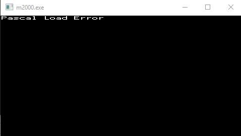

Wijnand 1 december 2019 gepost 1 december 2019 gepost (aangepast) Emax werkwijze uitproberend liep ik tegen een probleempje aan. Vast een stomme vraag... Hoe run je de m2000 emulator op een 64-bits Windows machine? 1 december 2019 aangepast door Wijnand Quote

cancom 2 december 2019 gepost 2 december 2019 gepost 14 uur geleden, emax zei: If I try to load the "UCSD Pascal.hex" file I get this error (see the picture below). With the "UCSD Pascal.hex" file comes the "UCSD Pascal system.hex" file which contains code to be written on the first 2 tracks of a floppy. Without this the module doesn't work. There are 3 other modules in the list with the same problem... I don't know if anyone here has floppydrives but I put those programs in the list just in case. 12 uur geleden, Wijnand zei: Hoe run je de m2000 emulator op een 64-bits Windows machine? Het M2200-programma is ook al aardig op leeftijd, ik vermoed dat dit 32bits programma in ieder geval niet zomaar op een 64bits KAN werken? Of bestaat daarvoor ook zoiets als "uitvoeren als" in programma-comptabiliteit o.i.d.? Ondertussen heb ik dan maar wat checksums laten ophoesten door md5deep en sha1deep: zie de bijlage. checksum.txt Quote
djkoelkast 2 december 2019 gepost Auteur 2 december 2019 gepost Of het even in een virtual machine draaien onder Windows Me bijvoorbeeld (heel goed compatible) Gratis software: https://www.virtualbox.org/ Windows Me: https://winworldpc.com/product/windows-me/final Microsoft Windows ME (4.90.3000) (OEM Full) of Microsoft Windows ME (4.90.3000) [Dutch] (OEM) moet je hebben, de niet-OEM zijn niet bootable! Ik weet dat de algemene mening over Windows Me vrij matig is, maar het werkt toch echt heel prettig, geen gerotzooi met drivers en het werkt gewoon. Quote
