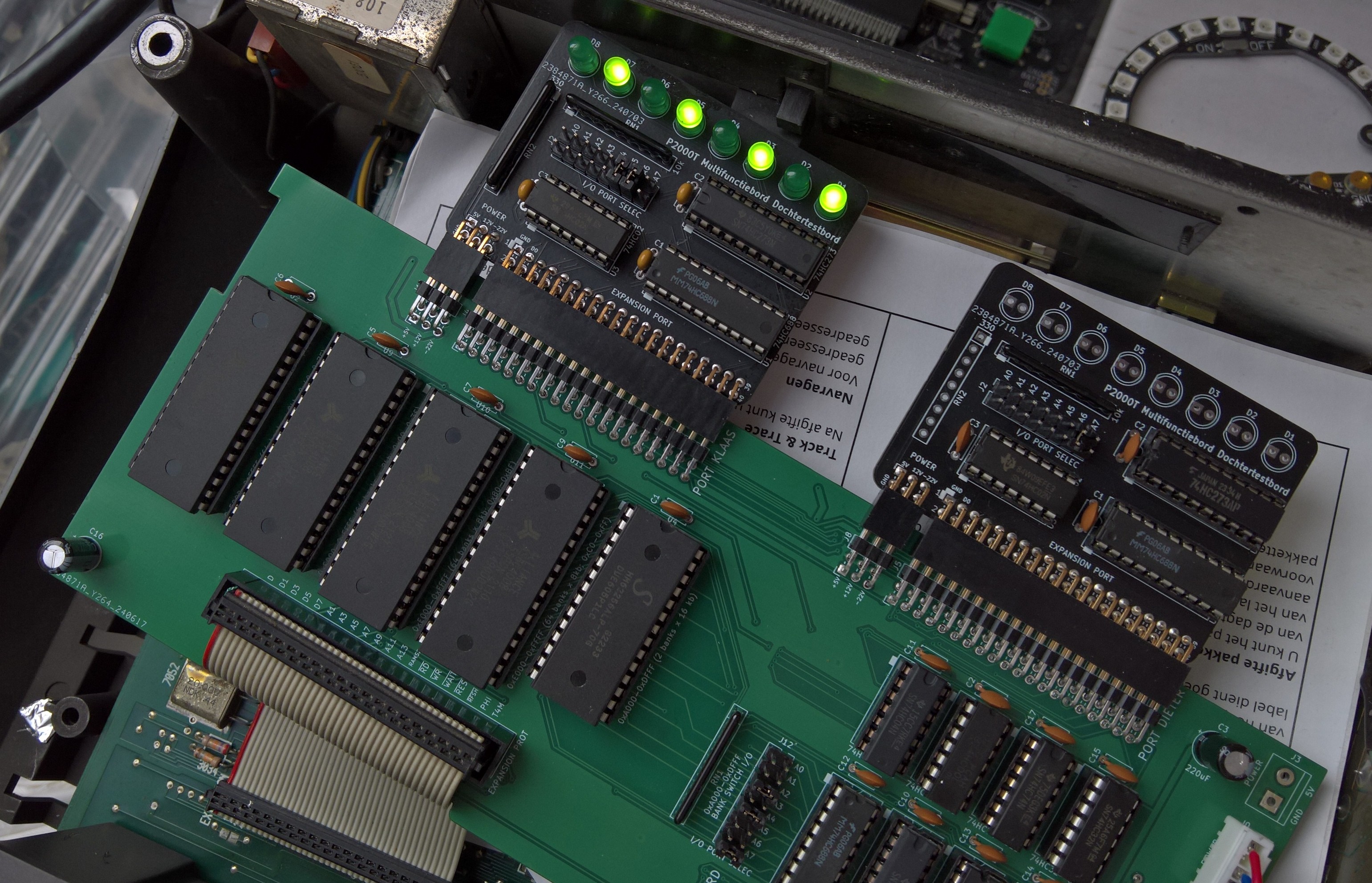

blanka 10 augustus 2024 gepost 10 augustus 2024 gepost (aangepast) @Bertus heeft een schets van mij voor een modulair bord uitgewerkt en in elkaar gezet, superknap gedaan! Dit is een eerste test. Bord komt op de bekende multifunctiebord houders, maar is kleiner, en kan drie dochterborden bevatten. Basis is 2080kB RAM. Eerstvolgende dochterbord is eentje voor poort Klaas, vernoemd naar de IO goeroe van Natlab (Viditel, Basicode), en zal een 20 pins LegoLines danwel 34 pIns Uniface poort herbergen. Iedere connector voor een uitbreiding is identiek, en heeft de 40 pinnen van het moederbord doorgelust, en alle voedingsspanningen, 5, 12 en -16V. nu zitten er twee simpele OUT bordjes op, waarmee je OUT commando's zichtbaar kunt maken. Met jumpers stel je het actieve kanaal in. Hier staat ie op 96, het kanaal voor Uniface/LEGO Interface A. 11 augustus 2024 aangepast door blanka Quote
cancom 11 augustus 2024 gepost 11 augustus 2024 gepost 20 uur geleden, blanka zei: heeft de 34 pinnen van het moederbord doorgelust Zat je ongetwijfeld met de 34-vingerige (bijna-) Shugart-connector in je hoofd... Zet de overige P2000-nieuwelingen nou niet op 't verkeerde spoor... Quote

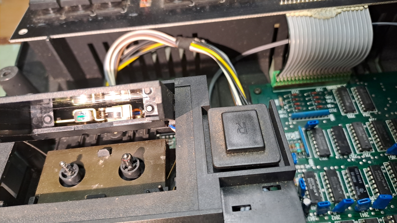

Driessens_nl 21 augustus 2024 gepost 21 augustus 2024 gepost Op 17-7-2024 om 21:38, Driessens_nl zei: Sinds kort ben ik ook weer bezig met P2000T computers. Nu heb ik een met een defect, gaat direct naar foutmelding "CALL SERVICE". Heb al een maintenance rom cartridge geprobeert maar ook die wordt niet gestart. Nu ben ik op zoek naar een listing van de monitor rom (liefst met commentaar), zo dat ik met een logic analyzer kan kijken waar het fout gaat. Heeft iemand een listing die hij met mij wilt delen? Inmiddels heb ik de fout gevonden. Was toch een RAM fout. Alleen werd die niet door de monitorsoftware gedetecteerd. De ramtesten (die eigenlijk niet echt testen) werden met goed gevolg doorlopen, alleen bij het bepalen van het schermtype ging het fout. NA enig zoeken bleek dat in het geheugen op de stack 1 bitje van het return adres van voor het aanroepen van scrtst was omgevallen. Gevolg er werd teruggesprongen naar een geheugen adres midden in een 2 bytes instructie waardoor een totaal onlogisch vervolg van het programma begon dat toevallig eindigde in de error routine die CALL SERVICE op het scherm zet. Was wel reproduceerbaar, vreemd dat het geheugen steeds op het zelfde moment faalde. Na het vervangen van het defecte geheugen IC loopt de P2000T weer perfect. Jammer dat de maintenance modules zo slecht geprogrammeerd zijn dat je geen ram test kunt doen met een onbetrouwbaar geheugen. Nu heb ik alleen nog een mechanisch defecte cassettedrive. Hier is het verend gedeelte van de rechter aandrijfas van de cassette weg. Weet nog niet waar ik hier onderdelen van kan vinden , een defecte drive die voor onderdelen gebruikt kan worden heb ik nog niet gevonden. Eens zoeken naar een oude dictafoon met deze cassettes of zo? Quote
blanka 21 augustus 2024 gepost 21 augustus 2024 gepost 1 hour ago, Driessens_nl said: Nu heb ik alleen nog een mechanisch defecte cassettedrive. Hier is het verend gedeelte van de rechter aandrijfas van de cassette weg. Weet nog niet waar ik hier onderdelen van kan vinden , een defecte drive die voor onderdelen gebruikt kan worden heb ik nog niet gevonden. Eens zoeken naar een oude dictafoon met deze cassettes of zo? Het mechaniek van een P2000 is echt anders dan van een dicatafoon. Heb je MDCR1 (grote schuif, metalen frame, en mooi passende deksel) of MDCR2 (kleine schuif, plastic frame en iets te grote deksel? Eigenlijk kan er i.t.t. een memo/bandrecorder niet veel stuk, zeker niet aan MDCR1. - Bij sommige MDCR1's is het wippertje: een soort armpje met klein tandwiel op de motor, dat afhankelijk van de draairichting tegen as links of as rechts aanzwiept, van plastic, en dat breekt wel eens. De versie in messing gaat eigenlijk niet kapot. Dit zou met 3D printen te vervangen zijn. - De draden naar de leeskop zijn kwetsbaar door het vele buigen. Makkelijk door te meten. Prima te repareren - De kop is natuurlijk regelmatig vies: wattenstaafje isopropyl - Ik heb één keer een defecte printplaat gehad bij de tien P2000's die de werktafel zijn gepasseerd, maar gelukkig vervanger kunnen vinden. Quote
Driessens_nl 22 augustus 2024 gepost 22 augustus 2024 gepost Nee het is een MDCR-2 en hij is echt mechanisch defect. Op de foto zie je dat het linker asje een onderdeel mist. Quote
blanka 23 augustus 2024 gepost 23 augustus 2024 gepost (aangepast) Ik zal eens kijken hoe dat zit. Ik heb een model 2 geparkeerd staan, die is nu vervangen door een originele, die zijn veel degelijker, maar dit deel is volgens mij nog heel. Volgens mij is de richtingwissel aan de onderkant kapot. Lastige is dat OOK de plastic bovenplaat door Philips is aangepast, en die heb ik niet een extra voor de oude, dus die P2000 ziet er nu een beetje raar uit. Overigens is dat stuk wat jij mist mogelijk wél uit een memorecorder te halen. Lijkt me dat Bandwerkgeräte in Wenen daar niet allemaal verschillende versies van had. Ik zoek ook even mijn memorecorders erbij. Wat ik overigens curieus vind: je moederbord heeft blauwe caps. Dat is niet de versie die bij de MDCR hoort. Daar hoort een originele metalen in te zitten. 23 augustus 2024 aangepast door blanka Quote
Driessens_nl 23 augustus 2024 gepost 23 augustus 2024 gepost JA ik weet niet wat met deze computer allemaal gebeurd is. Kan zijn dat hij voor onderdelen heeft gefungeerd omdat hij die defecte RAM had. Hoewel Bertus al een hele mooie oplossing heeft bedacht als vervanging voor de Cassette ben ik zelf ook nog aan het denken om een soort van drop-in replacement te gaan maken voor de MDCR. Een scherpje met touch die de recorder emuleert (en dus ook op het moederbord wordt aangesloten ipv de MDCR) waar je SD-kaart in stopt ipv Cassette. Maar is toekomst muziek. Nog andere projecten liggen te wachten. Quote
