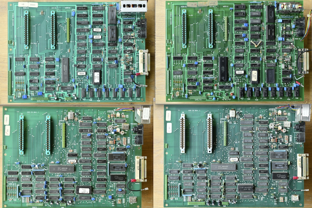

blanka 18 maart 2024 gepost 18 maart 2024 gepost (aangepast) Ik ben even printplaten aan het fotograferen geweest, en kwam 4 variaties van moederborden tegen: Rechtsboven: vroeg exemplaar met MostekZ80/SAA chips in voetjes van eerste serie met stalen MDCR bracket. Linksboven: latere variatie van eerste serie met stalen MDCR bracket met gesoldeerde SHARP Z80 Linksonder: gedraaide layout groene connectors, blauwe condensators van tweede serie met stalen MDCR bracket. Rechtsonder: gedraaide layout, witte connectors (verguld) groene condensators van derde "budget" serie zonder zilverlak en met plastic MDCR bracket. Heeft iemand nog een andere variant? Past de 80-karakterprint ook in de latere 2 borden, ik heb ze alleen aangetroffen op de bovenste 2. 18 maart 2024 aangepast door blanka Quote

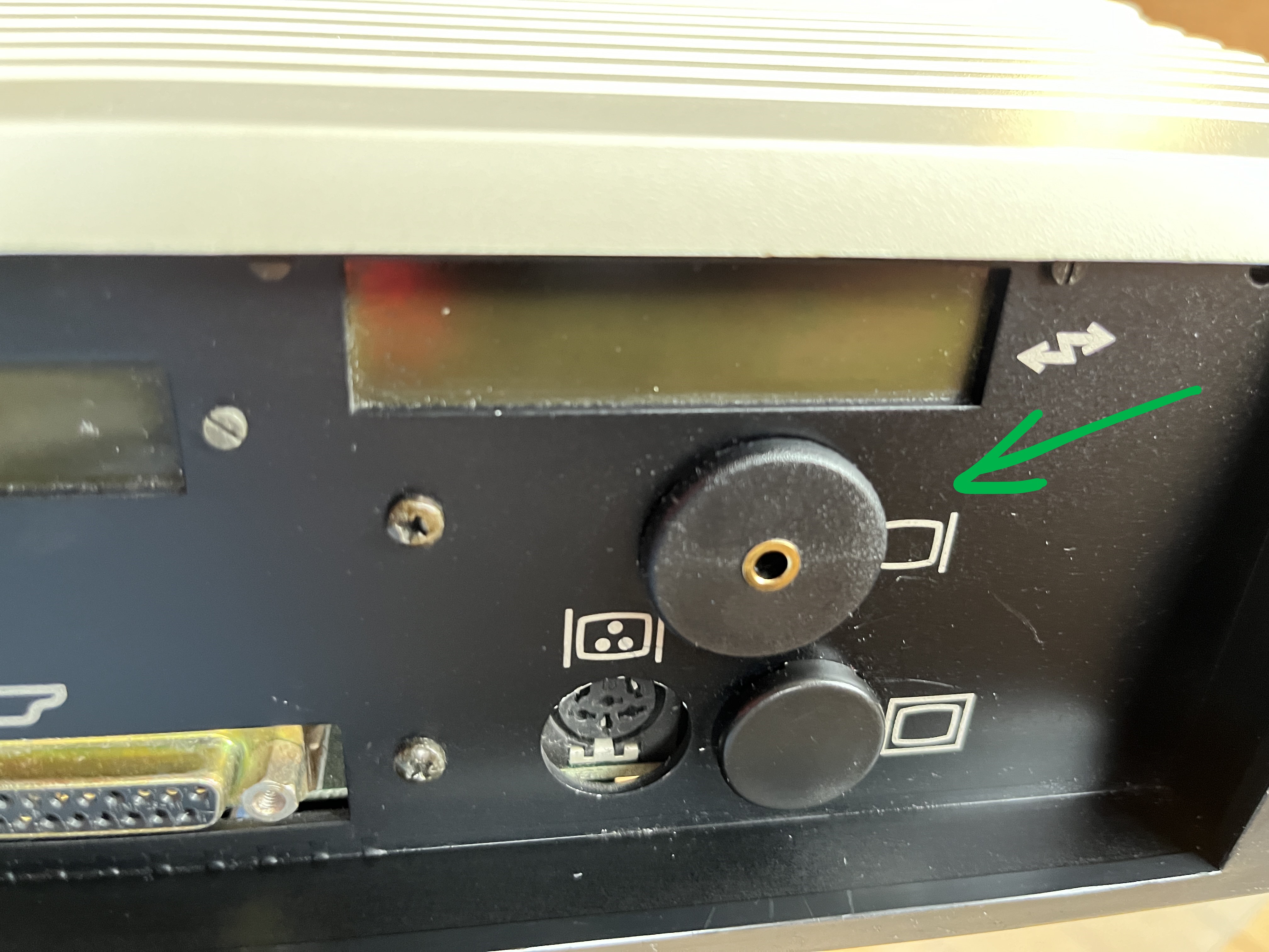

dionoid 28 maart 2024 gepost 28 maart 2024 gepost (aangepast) Gisteren heb ik een composiet video uitgang toegevoegd aan mijn P2000T, zodat ik 'm nu kan aansluiten op mijn monitor die alleen composiet video ondersteunt. Ik heb de video mod uitgevoerd die hier staat beschreven (dank Jani!) en daarna als connector een auto dashboard 3.5mm jack verlengkabel gebruikt (gekocht bij AliExpress) die na wat schuren mooi in een bestaand gat van de P2000T behuizing past. Volgens mij precies op de plek oorspronkelijk ook een composiet aansluiting bedoeld was. Heeft er iemand hier trouwens een P2000T met een originele composiet aansluiting? Ik vermoed dat dit een DIN-aansluiting zal zijn geweest, maar welk type DIN precies? 28 maart 2024 aangepast door dionoid Quote
blanka 28 maart 2024 gepost 28 maart 2024 gepost (aangepast) 2 hours ago, dionoid said: Gisteren heb ik een composiet video uitgang toegevoegd aan mijn P2000T, zodat ik 'm nu kan aansluiten op mijn monitor die alleen composiet video ondersteunt. Ik heb de video mod uitgevoerd die hier staat beschreven (dank Jani!) en daarna als connector een auto dashboard 3.5mm jack verlengkabel gebruikt (gekocht bij AliExpress) die na wat schuren mooi in een bestaand gat van de P2000T behuizing past. Volgens mij precies op de plek oorspronkelijk ook een composiet aansluiting bedoeld was. Heeft er iemand hier trouwens een P2000T met een originele composiet aansluiting? Ik vermoed dat dit een DIN-aansluiting zal zijn geweest, maar welk type DIN precies? Ik had er een met een composietuitgang, en dat was een BNC connector. Ik heb die vervangen door een gele RCA. Overigens heb ik bij mijn 2 monochrome-schermen een DIN6-composiet adapter, met 2 tulpstekkers, voor beeld en geluid. Ik vraag me dus af hoevaak er werkelijk een composiet-mod werd gedaan, er is immers door Philips een handig verloopje voor verkocht. Als je kijkt naar de Philips schermen, dan had de V7001 een standaard RGB DIN-6 plug, die kon dus intern RGB omzetten naar monochroom, en je had de BM7502, en die had enkel 2 RCA ingangen voor beeld en geluid. 28 maart 2024 aangepast door blanka Quote
dionoid 28 maart 2024 gepost 28 maart 2024 gepost 21 minutes ago, blanka said: Ik had er een met een composietuitgang, en dat was een BNC connector. Ik heb die vervangen door een gele RCA. Opvallend dat ze een BNC connector hiervoor gebruikten; dus alleen video en geen audio? Quote
blanka 28 maart 2024 gepost 28 maart 2024 gepost 3 minutes ago, dionoid said: Opvallend dat ze een BNC connector hiervoor gebruikten; dus alleen video en geen audio? Ja, zonder audio inderdaad. Quote
