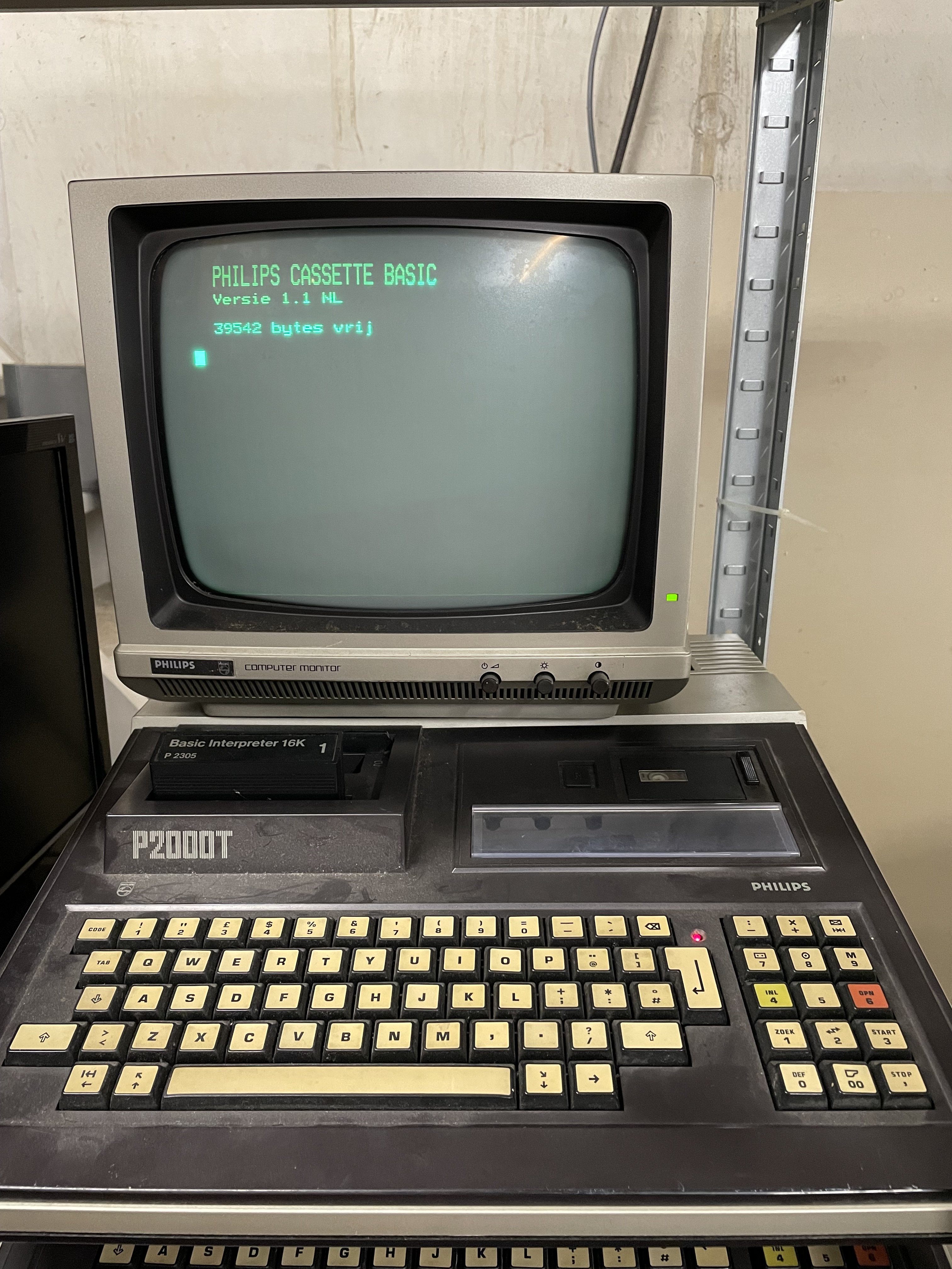

folly 24 februari 2024 gepost 24 februari 2024 gepost (aangepast) Sorry dat ik er even tussenkom. Ik heb onlangs een P2000T/102 gekregen en ziet er echt als nieuw uit. Helaas heeft dit apparaat 2 problemen : - losse draad op de hoofdschakelaar (inmiddels gefixed) - met de cassette erin opstarten en de cassette motor werkt maar de cassette draait niet Iemand enig idee hoe ik het cassette probleem op kan lossen ? 24 februari 2024 aangepast door folly Quote
folly 24 februari 2024 gepost 24 februari 2024 gepost (aangepast) 19 hours ago, folly said: Sorry dat ik er even tussenkom. Ik heb onlangs een P2000T/102 gekregen en ziet er echt als nieuw uit. Helaas heeft dit apparaat 2 problemen : - losse draad op de hoofdschakelaar (inmiddels gefixed) - met de cassette erin opstarten en de cassette motor werkt maar de cassette draait niet Iemand enig idee hoe ik het cassette probleem op kan lossen ? Ik ben inmiddels begonnen met het demonteren van de cassette unit. Aan de onderkant zitten 3 schroeven daamee kan je de behuizing losmaken. Het metalen plaatje zit vast met 1 plasic click en is te verwijderen zonder dat het klepje met kop hoeft worden te verwijderd. Welliswaar is het wel een beetje lastig om het metalen plaatje eraf te krijgen maar het is gelukt. Daardoor is het nu redelijk makkelijk om bij de tandwielen te komen. Helaas zit er een breuk in het motor tandwieltje. Door de grijze tandwielen omhoog te trekken maak je ruimte om de motor met het witte plastic met 2 tandwieletjes eruit te halen. Daarna heb ik het door midden gebroken tandwieletje geplakt met lijm op het busje. Nu even drogen en hopelijk werkt het later weer. Edit : Een dag later getest en de alles-lijm houdt het goed. Maar helaas geeft de comuter "leesfout". Waarschijnlijk komt het erg nauwkeurig met een tandwieltje. Enige afwijking en het werkt niet meer of er is nog een ander probleem. Laat het nu eerst voor wat het is. Wellicht verstandig om een los topic hiervan te maken. 25 februari 2024 aangepast door folly Quote

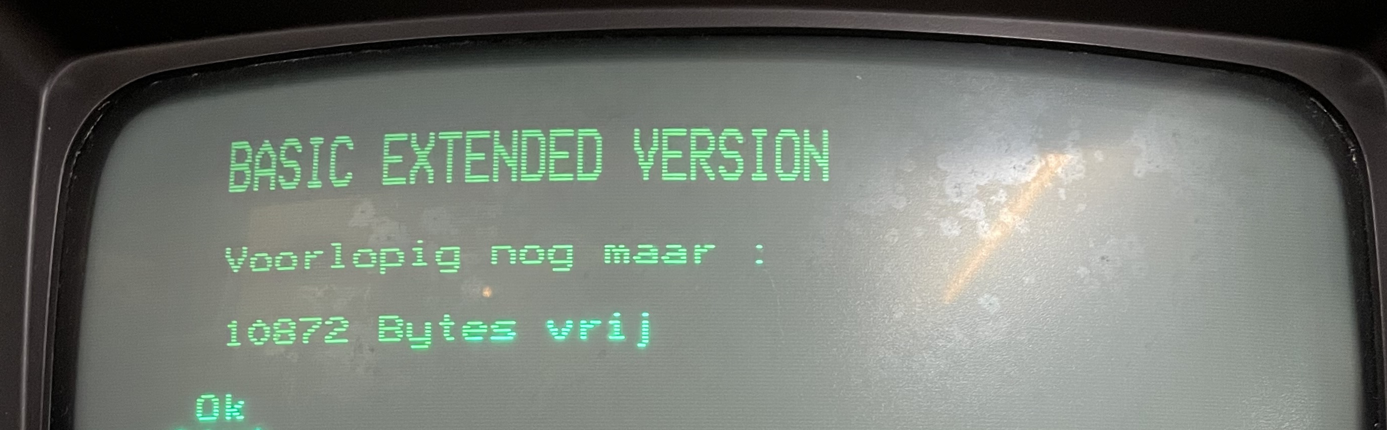

Hawker17 26 februari 2024 gepost 26 februari 2024 gepost Op 24-2-2024 om 16:41, folly zei: Ik ben inmiddels begonnen met het demonteren van de cassette unit. Aan de onderkant zitten 3 schroeven daamee kan je de behuizing losmaken. Het metalen plaatje zit vast met 1 plasic click en is te verwijderen zonder dat het klepje met kop hoeft worden te verwijderd. Welliswaar is het wel een beetje lastig om het metalen plaatje eraf te krijgen maar het is gelukt. Daardoor is het nu redelijk makkelijk om bij de tandwielen te komen. Helaas zit er een breuk in het motor tandwieltje. Door de grijze tandwielen omhoog te trekken maak je ruimte om de motor met het witte plastic met 2 tandwieletjes eruit te halen. Daarna heb ik het door midden gebroken tandwieletje geplakt met lijm op het busje. Nu even drogen en hopelijk werkt het later weer. Edit : Een dag later getest en de alles-lijm houdt het goed. Maar helaas geeft de comuter "leesfout". Waarschijnlijk komt het erg nauwkeurig met een tandwieltje. Enige afwijking en het werkt niet meer of er is nog een ander probleem. Laat het nu eerst voor wat het is. Wellicht verstandig om een los topic hiervan te maken. Weet je zeker dat het bandje voorheen goed te lezen was? Leesfout ligt niet altijd aan cassette-recorder. Lukt cassette wissen en dan iets opnieuw csaven en laden? Quote
folly 26 februari 2024 gepost 26 februari 2024 gepost (aangepast) 3 hours ago, Hawker17 said: Weet je zeker dat het bandje voorheen goed te lezen was? Leesfout ligt niet altijd aan cassette-recorder. Lukt cassette wissen en dan iets opnieuw csaven en laden? Bedankt voor het meedenken. Het bandje is op een andere p2000t gemaakt en is daar ook op te lezen. Ik heb geprobeerd een basic bestandje te csaven maar gaf toen ook "leesfout". "Wissen" heb ik nog niet geprobeerd, zal nog eens kijken. Edit : Zojuist een nieuw bandje geprobeerd. "csaven" of "wissen en csaven" op de defecte tape unit geeft geen error maar wil daarna niet lezen. "inhoud" geeft niks of leesfout. Bandje daarna ook in de andere p2000t proberen te lezen maar helaas zonder succes. Onlangs een aanbod gekregen van @blanka. Die heeft nog een defecte unit met waarschijnlijk goede tandwielen. Hopelijk/waarschijnlijk is dat de oplossing. 26 februari 2024 aangepast door folly Quote

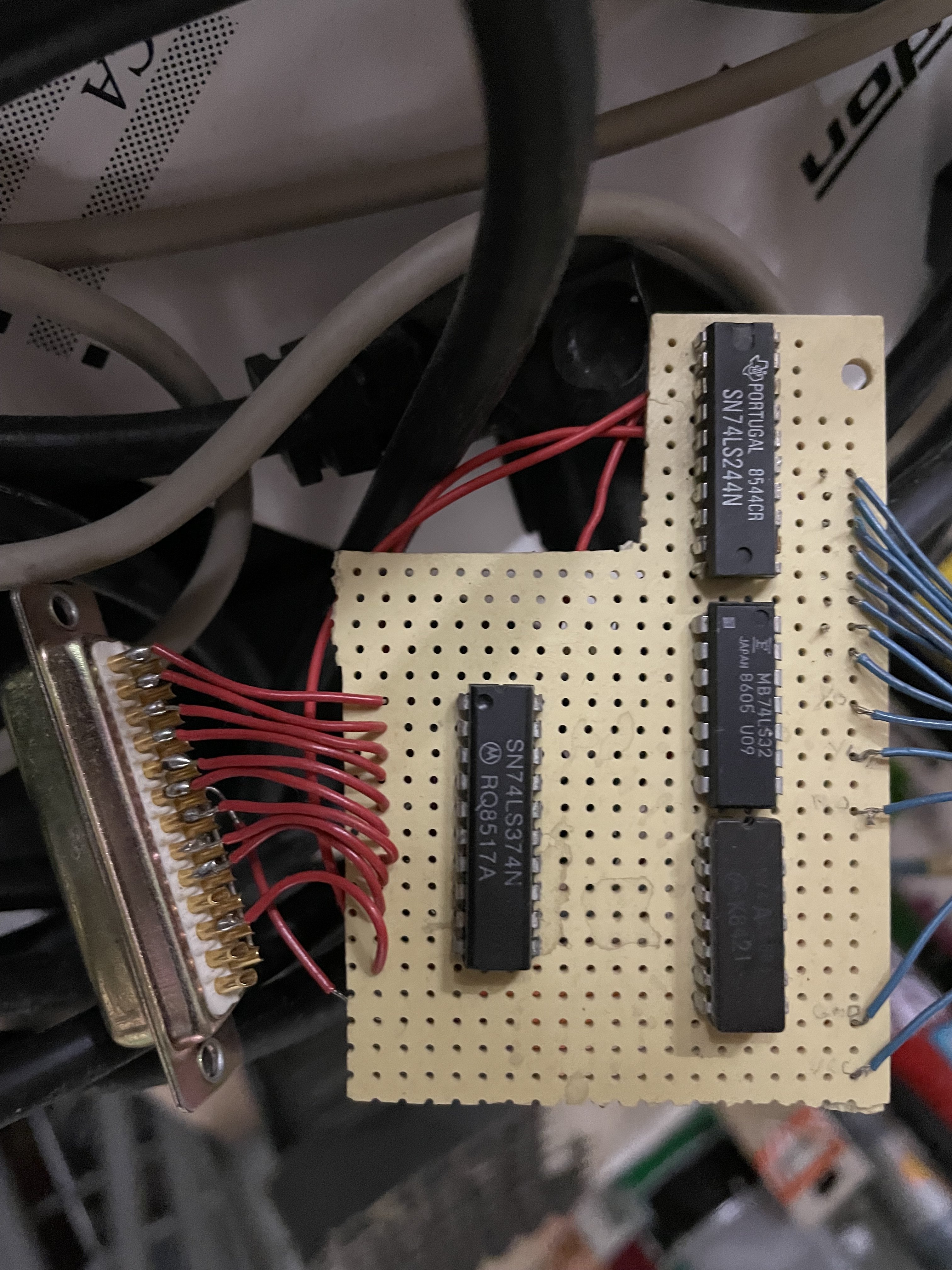

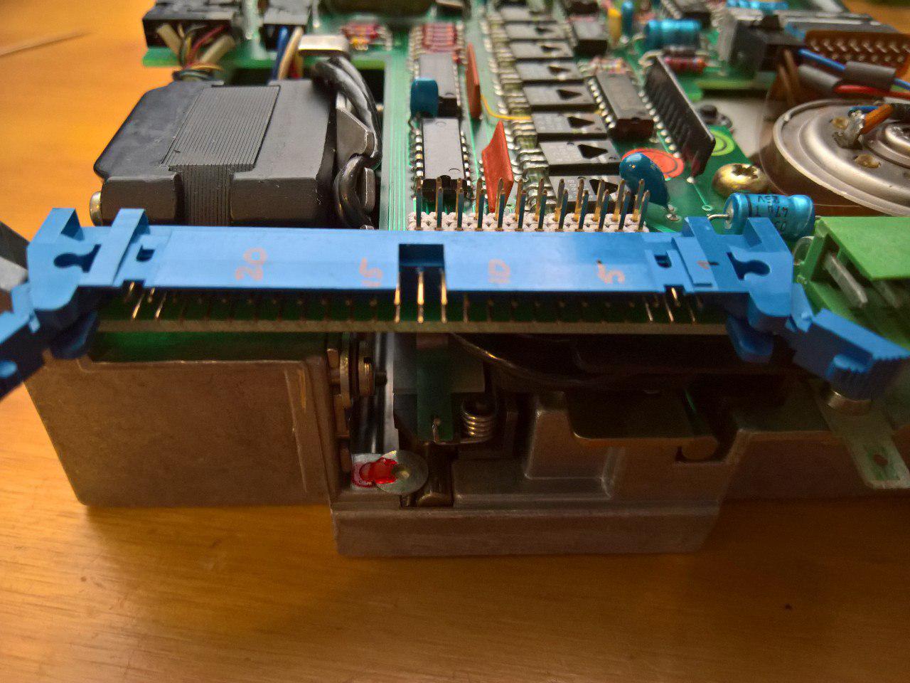

blanka 26 februari 2024 gepost 26 februari 2024 gepost Ik heb de voeding van mijn floppydrive gereviseerd, geen rook meer, maar nu de volgende stap. Als ik met JWS basic in slot 1 en JWS disk in de floppydrive de boel aan zet gebeurt er niks, anders dan dat je de drives zachtjes hoort spinnen wachtend op een disk. Met de maintanance cartridge krijg ik dit: https://youtu.be/ykGXEtr9_bI Superfijn dat de kabel omgekeerd ook past, maar kan ik uit de Maintanance wel concluderen dat ie goed is aangesloten? Wat betekent het getik, en wat kan ik nu nalopen om tot een goede werking te komen? Quote
cancom 26 februari 2024 gepost 26 februari 2024 gepost 4 uur geleden, blanka zei: Superfijn dat de kabel omgekeerd ook past Watte?! Leg dat eens uit... - welk floppyboard? - heb je bekeken hoe die 2 drives zijn gejumperd? misschien wel niet als drivenrs 1 en 2 Quote

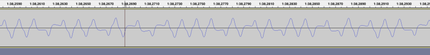

Bertus 26 februari 2024 gepost 26 februari 2024 gepost (aangepast) Mijn kennis is extreem beperkt hier en dateert vanuit het MS-DOS tijdperk waarin e.e.a. al gestandardiseerd was. Deze kennis is ook erg roestig geworden... 5 hours ago, blanka said: Superfijn dat de kabel omgekeerd ook past, maar kan ik uit de Maintanance wel concluderen dat ie goed is aangesloten? Als de floppydrive de Shugart-implementatie volgt - en ik weet niet of die al populair/breed geadopteerd was ten tijde van P2000 - dan zouden de oneven pinnen allemaal GND moeten zijn. Dit zowel op de controller als op de drive. Alle GND pinnen zijn met elkaar en met de GND op de voeding verbonden. Hiermee kun je de aansluiting van de kabel bepalen met minder pogingen dan het maximaal aantal permutaties tussen controller en drive. Dat de drive gaat draaien is een goed teken; kijk eens of PIN16 dan laag gaat wanneer die draait. Op PIN8 (index) hoor je een 50 Hz signaal te krijgen, corresponderend met een toerental van 300 RPM. Het zijn relatief korte negatieve pulsjes. 5 hours ago, blanka said: Wat betekent het getik Ik vermoed dat het getik het gevolg is van de stepper motor die tegen het begin/einde aanzit. De stepper motor zoekt track 0 en wanneer deze gevonden wordt dan wordt PIN26 laag (active low). Als de sensor niet goed werkt of het signaal niet goed overgebracht wordt, dan blijft de stepper motor gewoon doorstappen. Soms is die sensor vuil. Je kunt de sensor schoonmaken, maar wees dan voorzichtig dat de sensor niet van locatie veranderd. 5 hours ago, blanka said: en wat kan ik nu nalopen om tot een goede werking te komen? Ik denk dat je deze twee zaken apart van elkaar moet debuggen. Je weet vooralsnog niet of de drive of de controller goed werken (of beiden niet). Je zou de signalen op de pinnen kunnen uitlezen (met een osscilloscoop) of zelf signalen (met een Arduino bijvoorbeeld) op de pinnen kunnen zetten en kijken of je goede respons krijgt. De suggestie van @cancom is ook relevant hier. Elke drive heeft een drive nummer toegedeeld gekregen (1-4) welke via jumpers op de drive zelf ingesteld moeten worden. In het MS-DOS tijdperk ging dat overigens door de drive na of voor een cable-twist (A/B twist) en zonder jumpers... 26 februari 2024 aangepast door Bertus Quote
Bertus 26 februari 2024 gepost 26 februari 2024 gepost On 2/22/2024 at 4:34 PM, blanka said: Is er ook een programma om de tapes in audioformaat om te zetten? Bijvoorbeeld vanaf WAV? Het ziet er redelijk zuiver uit, en hws is een korte beweging 0 en een lange 1 of omgekeerd. Dit ziet eruit als frequentieverschuivingsmodulatie wat veel gebruikt werd voor het opslaan van data op tapes. Je kunt dit inderdaad in software demoduleren, maar ik ben niet bekend met makkelijke "drop-and-click" programma's hiervoor. Je zou eens een kijkje kunnen nemen in deze tutorial die het demodulatieproces in stapjes beschrijft: https://mightydevices.com/index.php/2019/08/decoding-fsk-transmission-recorded-by-rtl-sdr-dongle/ De auteur heeft de Python code op Github staan: https://github.com/MightyDevices/python-fsk-decoder Quote
blanka 26 februari 2024 gepost 26 februari 2024 gepost Met de jumpers had ik in zoverre geexperimenteerd dat ik de twee patronen heb omgedraaid, zodat drive 1 en 2 verwisseld werden. Om te kijken of een schijf misschien meer deed dan de andere. Quote

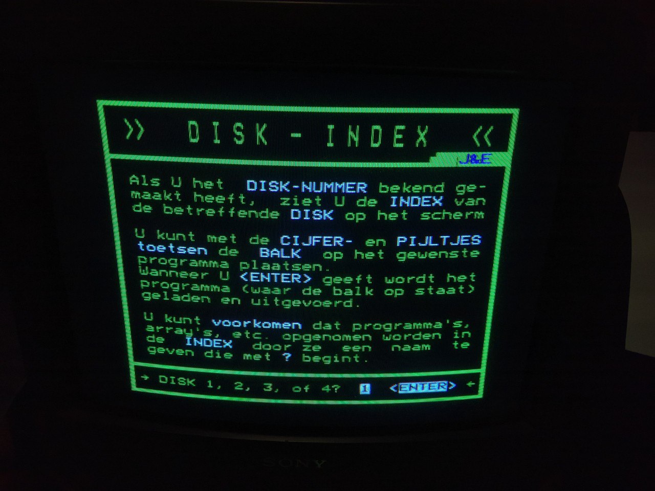

blanka 26 februari 2024 gepost 26 februari 2024 gepost (aangepast) Ik heb de multifunctiekaart van Philips vervangen door de Miniware, en nu zie ik dit: Wat kan ik met dit scherm? Betekent dit dat iets van de floppy werkt? Moeten de klepjes trouwens dicht? Bij een klep is aan de achterzijde een soort van vastgesmolten stukje metaal aan het plastic losgekomen, waardoor die niet meer sluit. Een pin aan de voorzijde die uitsteekt is dan niet ingedrukt. 26 februari 2024 aangepast door blanka Quote
blanka 27 februari 2024 gepost 27 februari 2024 gepost 11 hours ago, cancom said: Watte?! Leg dat eens uit... - welk floppyboard? - heb je bekeken hoe die 2 drives zijn gejumperd? misschien wel niet als drivenrs 1 en 2 De P2000 stikt van kabels die je verkeerd kunt inpluggen: Floppykabel past op de kop (niet erg door 1 rij onzinnige grondpinnen), de bandkabel voor geheugenuitbreiding past prima 1 pin opgeschoven, zowel horizontaal en vertikaal (gelukkig in 9 van de 10 gevallen knalt er enkel een zekering uit), de voedings kabels passen 1 pin verschoven en zelfs omgekeerd (iets minder fijn voor de componenten). Cartridge 1 en 2 zijn omwisselbaar, ook niet handig. Ben blij dat dit soort flutconnectors geschiedenis zijn. Kun je de juiste jumpersettings geven? Er zitten er een stuk of 10 op, daar kun je heel wat mee instellen. Ik heb er niet aangezeten, anders dan dat ik ze 1 x omgekeerd heb geprobeerd, dus de instelling van de ene drive op de andere gezet en omgekeerd. Quote
cancom 27 februari 2024 gepost 27 februari 2024 gepost (aangepast) 13 uur geleden, blanka zei: 1 Floppykabel past op de kop (niet erg door 1 rij onzinnige grondpinnen) 2 Cartridge 1 en 2 zijn omwisselbaar 3 Kun je de juiste jumpersettings geven? 1 inderdaad opletten geblazen met die edge-connector, geen "key" of nok ("deze kant boven" erop plakken?); of verkeerd-om niet erg is blijft de vraag: alle uitgangen komen dan aan massa te hangen en dat lijkt me niet gezond 2 nee, die liggen vast; 't is alleen een kwestie van een slordigheid in schema en andere documentatie: de "hardware-afdeling" die layout en routing verzorgde vergat misschien wijzigingen terug te koppelen (eenzelfde gang van zaken bij de driveselects) 3 weet ik veel welke jumpers erop zitten behalve de driveselects, de ene drive is de andere niet (MD/MM, TTL/CMOS e.d.) Long story short: ---" Field Support Manual.pdf pag 62 (4-29/30): floppyconnector pin 10 DS1: moet zijn DS2 floppyconnector pin 12 DS2: moet zijn DS1 (niet volgens Shugart-specificatie, let op drivejumpers) ... M2200.pdf pag 90: dezelfde floppyconnector"fout" - waarschijnlijk is de verwisseling van de functies van interfacepennen 10 en 12 met opzet gedaan om met een 1-op-1 flatcable een drive met PC-interface (ook niet volledig Shugart-compatible) te kunnen aansluiten als drivenr 1, daartoe gejumperd als drivenr 2 (B) - een 2e drive met Shugart-interface werkend als drivenr 2 moet gejumperd worden als drivenr 1 (ds0, pen 10) - bij andere combinaties van 2-4 drives kan niet voor elke drive een 1-op-1 verbinding gebruikt worden Shugart P2000M MiniWare PC NEBO/PTC 2 density L - density ? 4 - - - - 6 /ds3 - /ds0 edin 8 /index /index /index /index 10 /ds0 /ds2 /ds2 /motea 12 /ds1 /ds1 /ds1 /drvsb <--- 14 /ds2 ds3 /ds3 /drvsa 16 /moton /moton /moton /moteb <--- 18 /dir /dir /dir /dir 20 /step /step /step /step 22 /wdata /wdata /wdata /wd 24 /wgate /wgate /wgate /we 26 /trk0 /trk0 /trk0 /trk0 28 /wrprot /wrprot /wrprot /wpd 30 /rdata /rdata /rdata /rdata 32 /side1 /side1 /side1 /side1 34 - - - /dskchg - deze puzzel wordt U aangeboden door hardwarefabrikanten onder 't motto "waarom makkelijk als 't ook moeilijk kan" "--- Ben je er ondertussen achter wat je kan met AUTORUN? Krijg je de diskinhoud na ENTER? Ik meen een foutje te zien in dat scherm; als dat zo is nou ja, niet erg verwonderlijk met die stokoude flops... Enne... die 2e voedingsconnector op de M2200 is bedoeld voor DOORVOER van de voeding naar nog een uitbreiding (met name 't CP/M-board van Sanecal). Enne... voor dat audio zie "P2000 System T & M Reference Manual" (pdf, ook op PPP), pagina 55 (geen frequentiemodulatie of fsk, dus). Enne... waarom moeilijk doen met een houder voor een 2032? Varta V3/150H-nogwat past op de print. Wel letten op de laadweerstand, MiniWare heeft er een van 220 Ohm in gezet (snellaadstroom) maar dat gaat ervan uit dat die P2000 maar weinig ingeschakeld is, misschien een uurtje elke paar dagen. Zet je 'm elke dag uren aan dan vervang die weerstand door een van b.v. 2k7 (druppellaadstroom). Ik heb een accu opgeblazen gehad... letterlijk! Niet zo gunstig voor de dioden enzo ernaast. 27 februari 2024 aangepast door cancom Quote
Bertus 27 februari 2024 gepost 27 februari 2024 gepost 5 hours ago, cancom said: Enne... voor dat audio zie "P2000 System T & M Reference Manual" (pdf, ook op PPP), pagina 55 (geen frequentiemodulatie of fsk, dus). Dank! Phase-encoding dus. Dat is ergens goed nieuws want dat valt makkelijker in software te converteren naar binair. 5 hours ago, cancom said: deze puzzel wordt U aangeboden door hardwarefabrikanten onder 't motto "waarom makkelijk als 't ook moeilijk kan" Herkenbaar. 😅😂 En waarschijnlijk maak ik me er zelf onbewust ook soms schuldig aan. Dank voor je wijsheden wederom @cancom! Quote
Bekkie 27 februari 2024 gepost 27 februari 2024 gepost 19 hours ago, blanka said: Ik heb de multifunctiekaart van Philips vervangen door de Miniware, en nu zie ik dit: Wat kan ik met dit scherm? Betekent dit dat iets van de floppy werkt? Moeten de klepjes trouwens dicht? Bij een klep is aan de achterzijde een soort van vastgesmolten stukje metaal aan het plastic losgekomen, waardoor die niet meer sluit. Een pin aan de voorzijde die uitsteekt is dan niet ingedrukt. Ja proficiat! Dit is wat je wilt zien. Het is het autorun programma gelezen van disk. (JWS is dan al geladen). Druk op enter voor een disk inhoud (met 1-4 kun je schakelen tussen de verschillende drives) Quote
blanka 27 februari 2024 gepost 27 februari 2024 gepost (aangepast) 25 minutes ago, Bekkie said: Ja proficiat! Dit is wat je wilt zien. Het is het autorun programma gelezen van disk. (JWS is dan al geladen). Druk op enter voor een disk inhoud (met 1-4 kun je schakelen tussen de verschillende drives) Nog wel een maar hierbij..... Ik krijg dit scherm vrij random, 9/10 keer niet, en disk lezen gaat ook niet. Ik ga eens kijken of sensoren en koppen schoon zijn. Soms zie ik ook alleen iets van robrob, en soms gaat ie gewoon naar het normale Basic scherm. Maar ik kan denk ik wel concluderen dat voeding na recappen in orde is. Lastige is dat de schroeven van de drives en voeding precies van de achterkant in de plaat zitten. Je kunt de behuizing dus niet eenzijdig openen, en maak je m aan twee kanten open dan valt ie meteen helemaal uit elkaar. 27 februari 2024 aangepast door blanka Quote
blanka 27 februari 2024 gepost 27 februari 2024 gepost (aangepast) Ik zie nu net dat het 50Hz patroon op de motoren onder een LED lamp netjes stilstaat. Ook dat lijkt dus in orde. Maar nog niks lezen helaas. Bij de jumpers staat ook helemaal geen toelichting. Dan even voor de jumpers: Van deze kant bekeken is de onderkant aarde. Bovenkant heb ik van rechts naar links van 1-25 genummerd, je ziet ik heb met zwarte stift getallen op de kabel geschreven. Nu heb ik gemeten welke pin met welke jumper is verbonden. Jumpers ook van rechts naar links 1-12. Ik zie zo gauw geen overeenkomsten met jouw tabel @cancom, ik zie namelijk 50 pinnen en geen 34, en ik vond het een beetje onzin de 25 aardepinnen te nummeren dus ik kom tot dit: JUMPER->STEKKER 1 - 2 2 - 5 3 - 9 4 - 10 5 - 11 6 - 12 7 - 13 8 - 14 9 - 15 10 - 16 11 - 21 12 - 24 Kan iemand op basis van deze info zeggen waar de jumpers moeten zitten voor drive 1, en voor drive 2? Het tikken in het filmpje is blijkbaar de solenoid bij de klep-sluiting. Schakelaar die na indrukken pin door deurtje bij aanwezigheid floppy aan gaat werkt ook naar behoren. 27 februari 2024 aangepast door blanka Quote
cancom 27 februari 2024 gepost 27 februari 2024 gepost 2 uur geleden, blanka zei: Ik zie zo gauw geen overeenkomsten Je maakt 't lastiger om te vergelijken door niet alle pennen te nummeren... Even nummers voor de signalen dus. Een 50-pens is alleen deze: http://www.hardwarebook.info/8%22_Floppy_Diskdrive Je zou eens 't merk en type van die drives kunnen googelen, 't is niet onmogelijk dat technische gegevens opduiken. Quote
blanka 27 februari 2024 gepost 27 februari 2024 gepost Gewoon ene Philips. Uit de tijd dat ze nog stortbakken maakte. Alles eigenlijk, dus ook Floppy Drives. Quote
blanka 29 februari 2024 gepost 29 februari 2024 gepost Even de kabel uit de drive uitgetekend. De blokjes bovenaan zijn de pinnen waaraan jumpers zitten. Dus bijvoorbeeld pin 3 gaat naar de onderste pin van de meest rechtse jumper. Helaas helpt het me nog niet te begrijpen waar ze moeten zitten. Quote

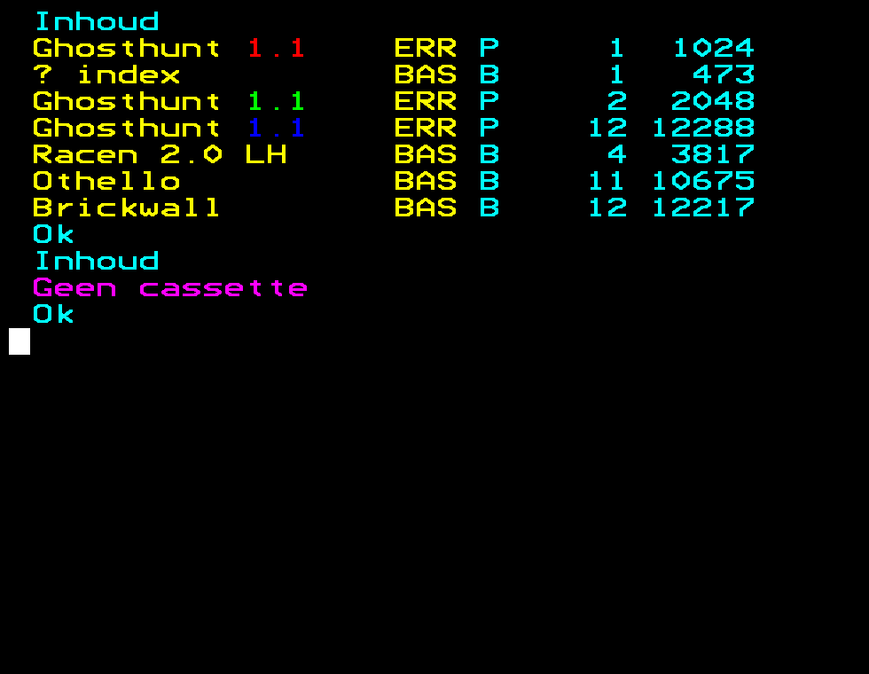

Hawker17 2 maart 2024 gepost 2 maart 2024 gepost Weet iemand waarom je Cassette Fout E krijgt als je een volledige tapedump alleen-lezen maakt? Afzonderlijke files (via splitape) geven geen problemen. Ik zou graag de volledige tapedump beveiligen door een alleen-lezen optie. Quote
dionoid 2 maart 2024 gepost 2 maart 2024 gepost 33 minutes ago, Hawker17 said: Weet iemand waarom je Cassette Fout E krijgt als je een volledige tapedump alleen-lezen maakt? Afzonderlijke files (via splitape) geven geen problemen. Ik zou graag de volledige tapedump beveiligen door een alleen-lezen optie. Bedoel je in de M2000 emulator? Dat lijkt me een bug. Ik ga het proberen te reproduceren en te fixen Quote
Hawker17 2 maart 2024 gepost 2 maart 2024 gepost 8 minuten geleden, dionoid zei: Bedoel je in de M2000 emulator? Dat lijkt me een bug. Ik ga het proberen te reproduceren en te fixen Klopt, in de emulator. Dat zou fijn zijn, bedankt! Quote
Hawker17 2 maart 2024 gepost 2 maart 2024 gepost (aangepast) @dionoid Excuses, de melding is Geen Cassette i.p.v. Cassette Fout, zie screenshot. 2 maart 2024 aangepast door Hawker17 Quote

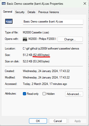

dionoid 2 maart 2024 gepost 2 maart 2024 gepost 3 hours ago, Hawker17 said: @dionoid Excuses, de melding is Geen Cassette i.p.v. Cassette Fout, zie screenshot. Hmm, ik kan het niet reproduceren. Is het aantal bytes in het .cas bestand een veelvoud van 1280? Zo nee, dan is er iets fout gegaan in het dumpen. Het aantal bytes van een bestand kun je checken via het properties/instellingen menu: Quote
Hawker17 2 maart 2024 gepost 2 maart 2024 gepost 4 uur geleden, dionoid zei: Hmm, ik kan het niet reproduceren. Is het aantal bytes in het .cas bestand een veelvoud van 1280? Zo nee, dan is er iets fout gegaan in het dumpen. Het aantal bytes van een bestand kun je checken via het properties/instellingen menu: Het was toch wat anders. Op mijn andere laptop stond nog versie 0.7. Die versie geeft Cassette Leeg bij alleen-lezen. Versie 0.8 doet het allemaal correct. Quote

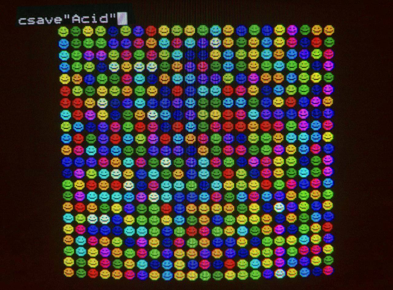

blanka 5 maart 2024 gepost 5 maart 2024 gepost (aangepast) En de Hi-Res draait. Heeft wel een licht strepenpatroon in de donkerdere kleuren. Is daar nog een remedie voor? 6 maart 2024 aangepast door blanka Quote

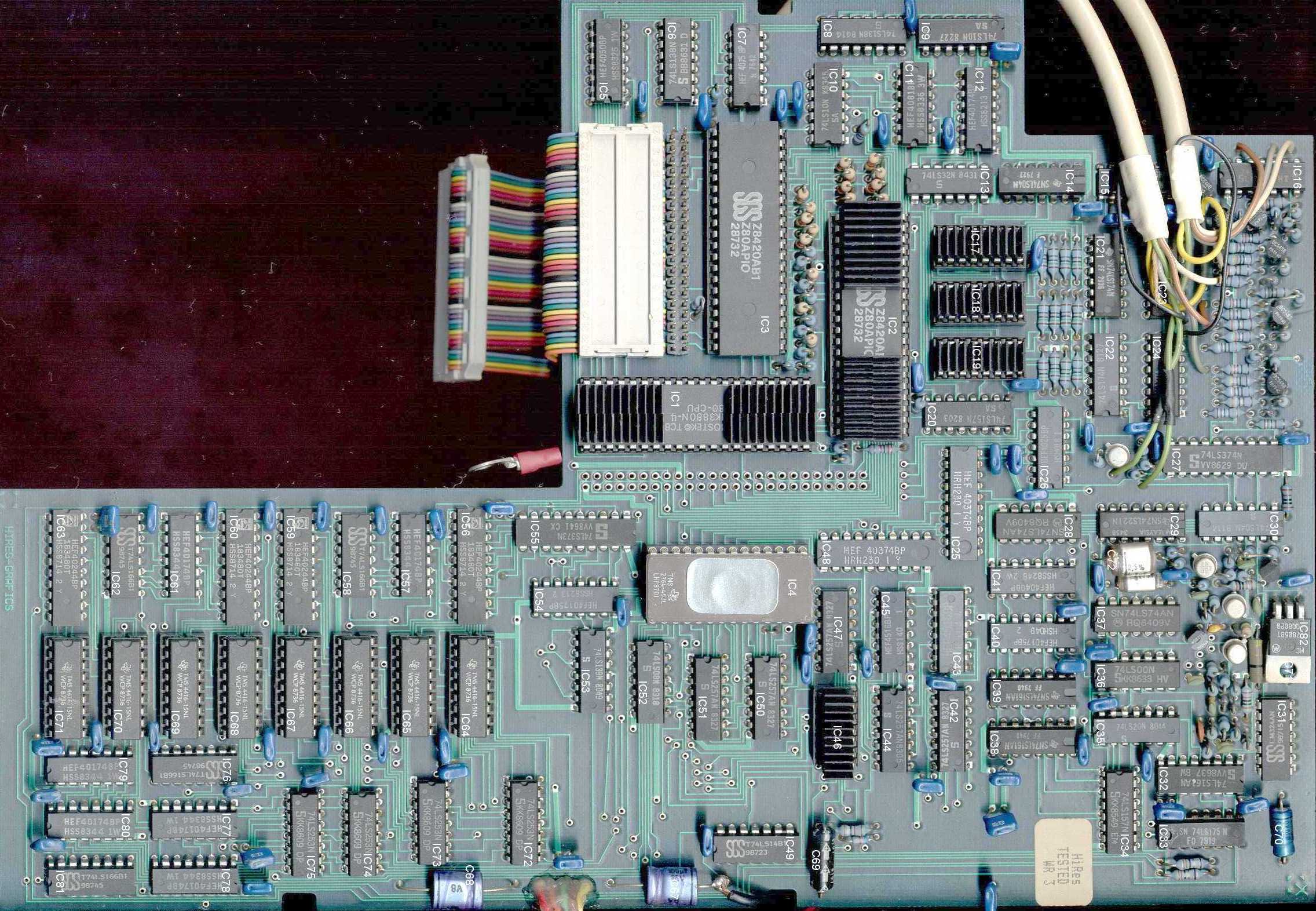

blanka 6 maart 2024 gepost 6 maart 2024 gepost (aangepast) On 10/12/2023 at 2:00 PM, cancom said: Ok, omdat 't wijzigen van een vorige post weer niet lukt (de keuze "wijzig" staat er dan weer wel, dan weer niet bij) dan maar een nieuwe: Voor 't onwaarschijnlijke geval dat iemand iets heeft liggen waarbij de vraag is "wat is dit voor ding": En dan te bedenken dat slechts enkele soldeerboutridders van dat nieuwe clubje genaamd GGPC (een G minder is ook goed) die 35 printplaten hebben bestukt en getest... Voor je 't vraagt: fl. 450,- Deze ziet er nog vrij modern uit met een net groen pcb-lakje eroverheen. Ik heb er een die is wit met zilveren sporen, en aan de onderkant nog een stuk of 30 draden kris-kras als mega-jumpers over het volle oppervlak. Vraagje: omdat de Z80 en PIO's in een socket zitten: is er een modernere uitvoering die minder prik nodig heeft, en kun je die er dan gewoon insteken? 6 maart 2024 aangepast door blanka Quote
cancom 6 maart 2024 gepost 6 maart 2024 gepost (aangepast) 7 uur geleden, blanka zei: Deze ziet er nog vrij modern uit met een net groen pcb-lakje eroverheen. Ik heb er een die is wit met zilveren sporen, en aan de onderkant nog een stuk of 30 draden kris-kras als mega-jumpers over het volle oppervlak. Vraagje: omdat de Z80 en PIO's in een socket zitten: is er een modernere uitvoering die minder prik nodig heeft, en kun je die er dan gewoon insteken? Met "zilveren sporen", dan is 't niet 1 van die ene serie van 35 stuks (ook daarop zitten een aantal bedradingen aan de soldeerzijde). Mogelijk, nee zelfs waarschijnlijk, heb je 't origineel van de ontwerpers te pakken, "Adam" zogezegd. In dat geval zijn er nog steeds 33 die (als ze nog bestaan) waarschijnlijk staan te verstoffen. Worden de laatste tijd veel zolders opgeruimd? Verbazingwekkend wat er allemaal opduikt. Als je zuiniger Z80(A)-versies (CMOS) vindt, ok, 't valt te proberen of alles goed gaat. Zeven stuks levert wel nogal een verschil op. Maar wat de voeding van de P2000 betreft: mijn nr 1 heeft een volle bezetting met moederbord + 80kol + 8-pack, hires, M2200 (volledig bestukt) èn CP/M. Geen probleem, niks om je zorgen te maken. Dan zou je eerder eens moeten achterhalen wat de voeding van die kast met 2 5¼-drives opslorpt. Zie ik daar echt 8 stabilisators (waarmee ik bedoel: spanningsregelaars) op een rij? Enne.. veel plezier met 't ombouwen van spelletjes naar een hires-versie... want die zijn er niet. 6 maart 2024 aangepast door cancom Quote
blanka 6 maart 2024 gepost 6 maart 2024 gepost (aangepast) 6 hours ago, cancom said: Met "zilveren sporen", dan is 't niet 1 van die ene serie van 35 stuks (ook daarop zitten een aantal bedradingen aan de soldeerzijde). Mogelijk, nee zelfs waarschijnlijk, heb je 't origineel van de ontwerpers te pakken, "Adam" zogezegd. In dat geval zijn er nog steeds 33 die (als ze nog bestaan) waarschijnlijk staan te verstoffen. Worden de laatste tijd veel zolders opgeruimd? Verbazingwekkend wat er allemaal opduikt. Als je zuiniger Z80(A)-versies (CMOS) vindt, ok. Zeven stuks levert wel nogal een verschil op. Maar wat de voeding van de P2000 betreft: mijn nr 1 heeft een volle bezetting met moederbord + 80kol + 8-pack, hires, M2200 (volledig bestukt) èn CP/M. Geen probleem, niks om je zorgen te maken. Dan zou je eerder eens moeten achterhalen wat de voeding van die kast met 2 5¼-drives opslorpt. Zie ik daar echt 8 stabilisators op een rij? Enne.. veel plezier met 't ombouwen van spelletjes naar een hires-versie... want die zijn er niet. Ik vraag me af of je er spelletjes op kunt maken. Veel meer dan schaak o.i.d. gaat niet lukken ben ik bang. Enige dat ie best goed kan is scrollen. Dus wellicht kun je daar een illusie van snelheid mee maken. Maar ik zal eens kijken hoe snel ie kan stempelen met eigen karakters. Of vector-Fraxxon.... Die voeding van de flop heeft inderdaad een hele zwik condensators, inclusief 250V versies. Maar ja, de stappenmotor van een drive weegt al bijna een halve kilo... Die in een moderne Samsung drive zit past 4x in een pink. De voeding is trouwens weer helemaal in goede doen, alle droge en ontplofte condensators zijn vervangen. 6 maart 2024 aangepast door blanka Quote

blanka 9 maart 2024 gepost 9 maart 2024 gepost (aangepast) En highres werkt! Als je een smiley maakt in 1-en en 0-en dan ligt het voor de hand om Acid house herinneringen op te halen.... Valt er nog iets te doen aan de verticale strepen? Het valt me op dat als de waarde van een kleurkanaal onder de 8 duikt (uit het bereik van 0-15) dan worden strepen zichtbaar. Daarboven zie je ze eigenlijk niet. Zie de donkerblauwe/paarse smileys, daar zit rood onder de 8. Dingen die opvallen aan de kaart: 256 lijnen waarvan de middelste 240 overeenkomen met het normale beeld. Je hebt dus 8 pixels extra boven en onder. Horizontaal is de uitlijning onnauwkeurig, dingen tussen highres en standaard graphics uitlijnen is lastig 16 kleuren kun je zelf aanpassen, zie voorbeeld, dit is geen standaard pallet. Iedere pixel kan iedere kleur hebben, dus geen gekkigheid zoals met C64 of ZX spectrum en andere sprite-based kleurensystemen. Redelijk goede stempelfunctie, enkel puur in 1-bit met kleur naar keuze De standaard tekenset van de SAA5050 staat ook klaar in spritenummer 32-127. Je kunt ze echter aanpassen. met .HIRES 32,1 stel je een normaal coordinatenstelsel in zoals gebruikelijk op computers. Met dus linksboven positie 0,0 en Y-as positief omlaag. Standaard is de manier zoals in de wiskunde, 0,0 linksonder met positieve Y-as omhoog. Weergave lijkt zelfs iets sneller in deze stand. Tekenen gaat door en koppelt niet terug naar Basic. Programma toont dus Ok terwijl er nog volop wordt getekend. Vermoedelijk wordt het maken van games hierdoor haast onmogelijk. Ben benieuwd of je op een of andere manier kunt wachten tot Hires kaart klaar is met zijn takenbuffer. Alles gaat traag. Ook al zal een deel aan Basic liggen, een blok vullen bijvoorbeeld duurt best lang, terwijl dit door machinecode wordt uitgevoerd. Ik ben benieuwd of de machinecode nog op te voeren/uit te breiden is. Je zou bijvoorbeeld een sprite-array willen hebben, met 3 byte-waarden per sprite die dan iedere cyclus worden getekend: x, y en kleur. Nu accepteert de functie ook floats, wat me de boel lijkt te vertragen, en je moet een combinatie van .CURS, .KLEUR en .CHAR gebruiken. Beeld is 256x256 pixels. Je kunt dit of bekijken in 1:1 aspect, met links en rechts veel zwart, of in 4:3, maar dan zijn de pixels opgerekt. Op zich is dat bij de SAA5050 ook, die is 240x240 pixels. Dus horizontaal heb je ook links en rechts 8 pixels extra, al past dat niet precies. Zou je dat ergens met een potmeter kunnen finetunen? 9 maart 2024 aangepast door blanka Quote

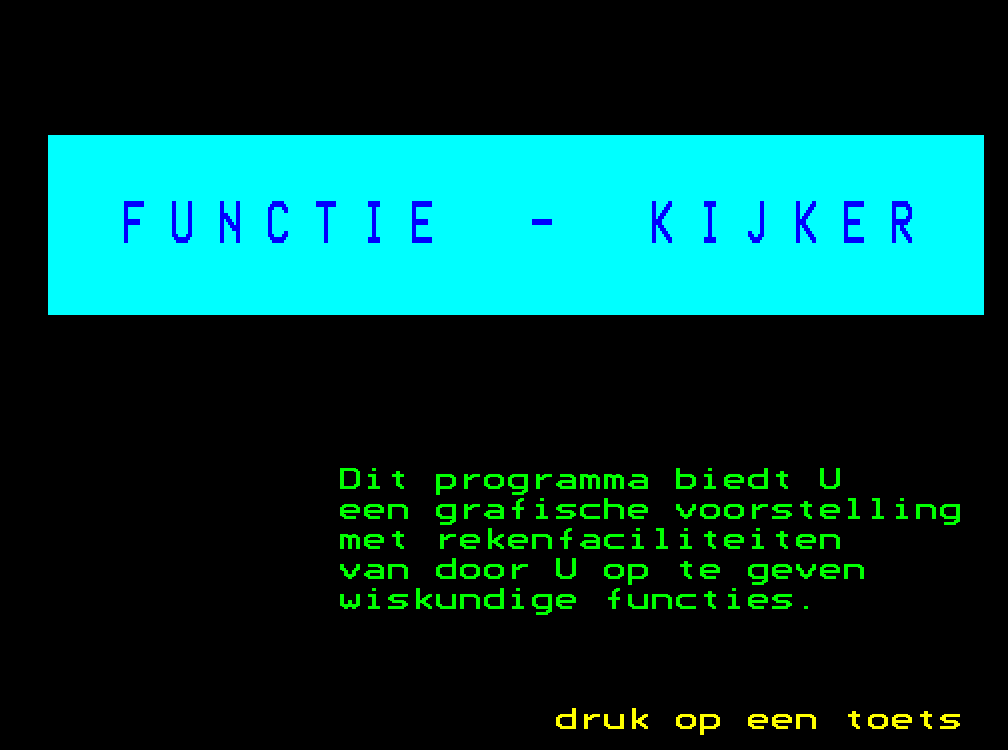

Hawker17 11 maart 2024 gepost 11 maart 2024 gepost @dionoid Weer een paar titels om toe te voegen aan het P2000T Preservation Project. Kralen & Schalen Kralen & Schalen.cas Quote

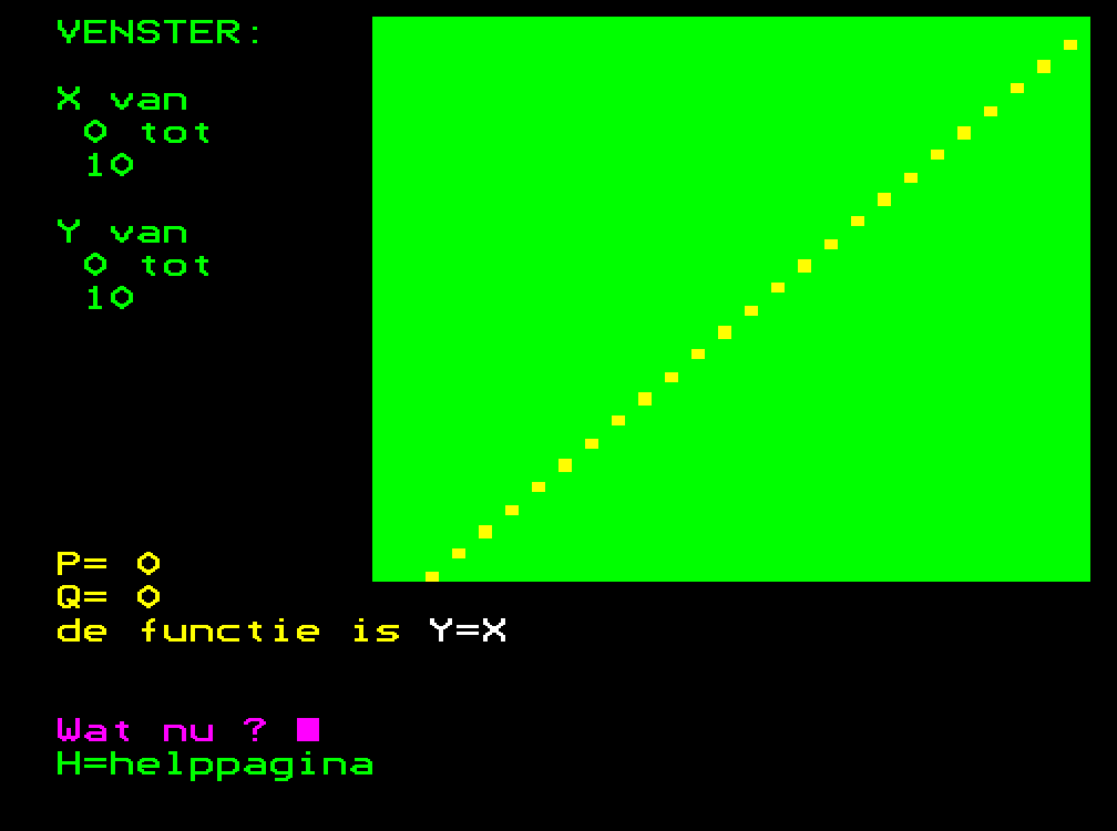

Hawker17 11 maart 2024 gepost 11 maart 2024 gepost Functiekijker informatie Functiekijker info.cas Quote
