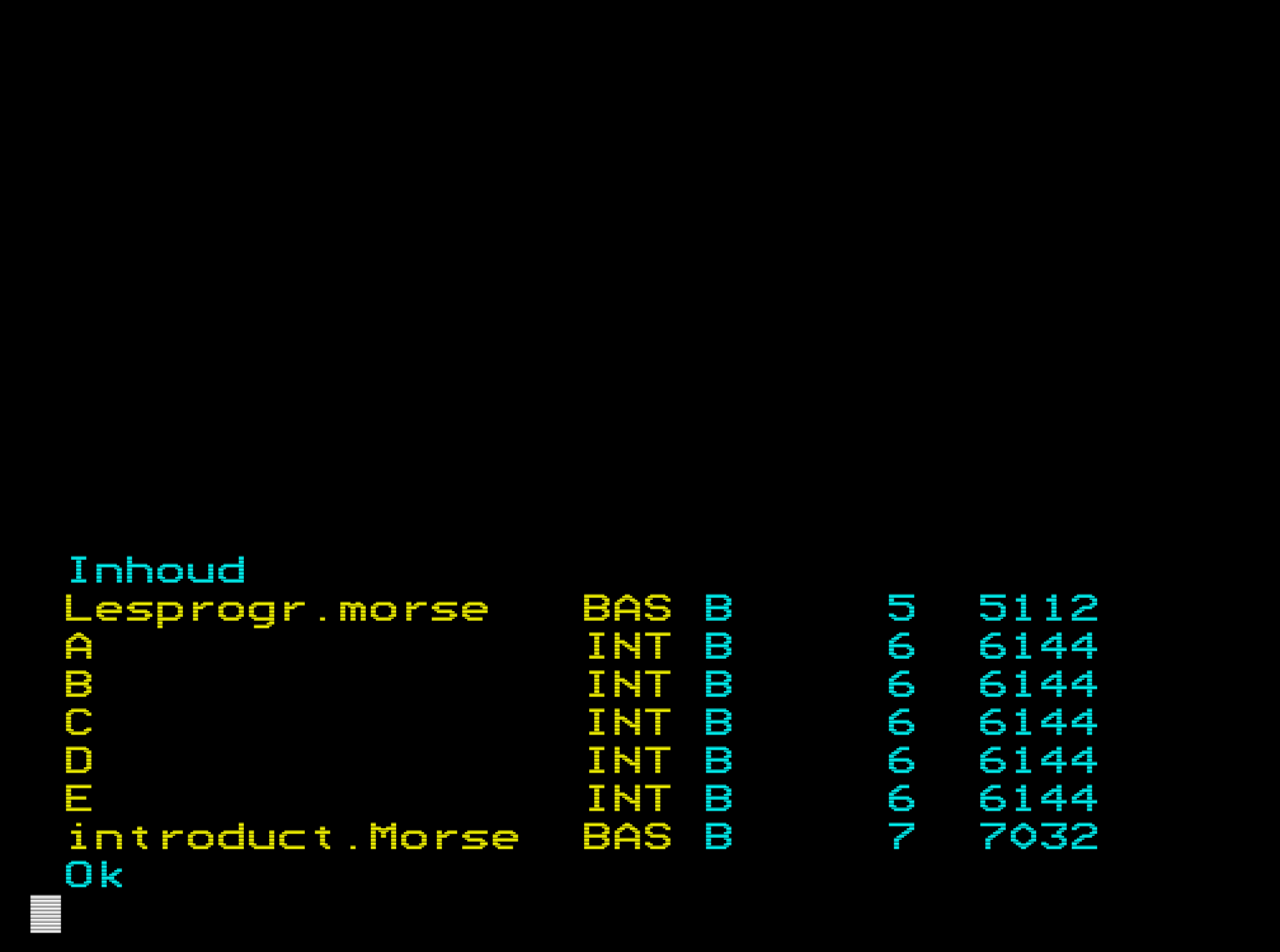

blanka 7 februari 2024 gepost 7 februari 2024 gepost 45 minutes ago, Hawker17 said: Kom net "Cursus morse opnemen" tegen. Bewaren we dat ook of trekken we ergens een grens? 50 kB · 1 download Dit is een officieel vrijgegeven programma van de P2000gg, nummer 47, die hoort er zeker bij. Quote

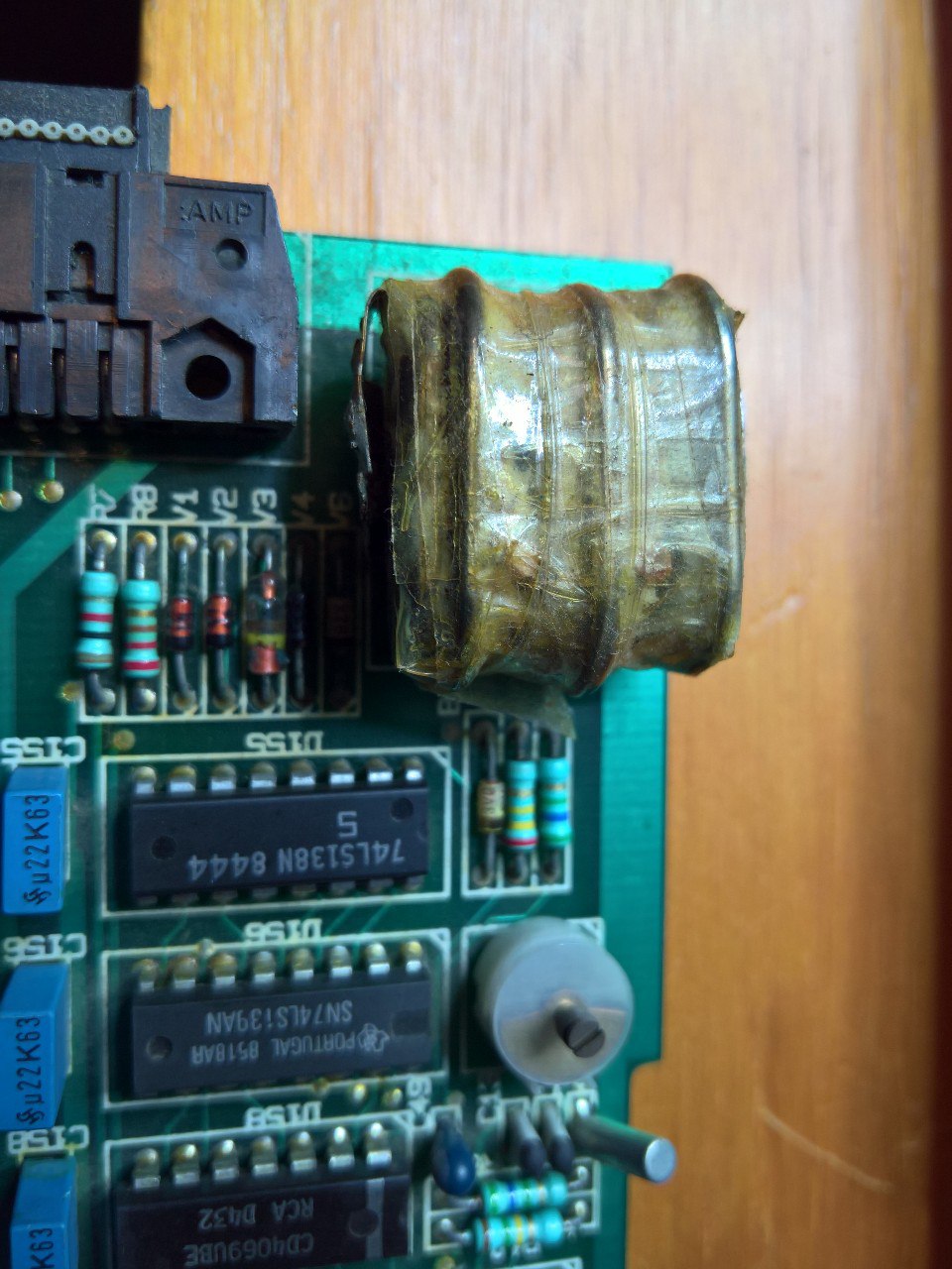

blanka 20 februari 2024 gepost 20 februari 2024 gepost Op een multifunctiebord zit dit, hws een RTC batterij. Lijkt me zinvol om dit te verwijderen, maar is er een tip om dit met iets moderners te vervangen? CR2032 houder of zo? Quote
Wolf 20 februari 2024 gepost 20 februari 2024 gepost 2 uur geleden, jindem zei: Blanka heeft de spullen in de advertentie gekocht in overleg met mij, zodat ik mijn benodigde onderdelen vond. Hij zal vast benieuwd zijn naar jouw verhaal! Kijk eens aan. Toch mooi in de groep gebleven. Zag er erg interessant uit, maar ik heb een koopstop.. Eerst maar eens afmaken wat er ligt hier(o.a. bandrecorders). Heb geen ruimte meer haha Quote
Bekkie 20 februari 2024 gepost 20 februari 2024 gepost 7 minutes ago, blanka said: Op een multifunctiebord zit dit, hws een RTC batterij. Lijkt me zinvol om dit te verwijderen, maar is er een tip om dit met iets moderners te vervangen? CR2032 houder of zo? Nee, dit is een accu een CR2023 is een batterij. Als je die gaat opladen gaat het fout. Quote
blanka 20 februari 2024 gepost 20 februari 2024 gepost Je hebt ook oplaadbare. CR2032 is enkel het format. Of je schakelt het oplaadcircuit uit. Quote

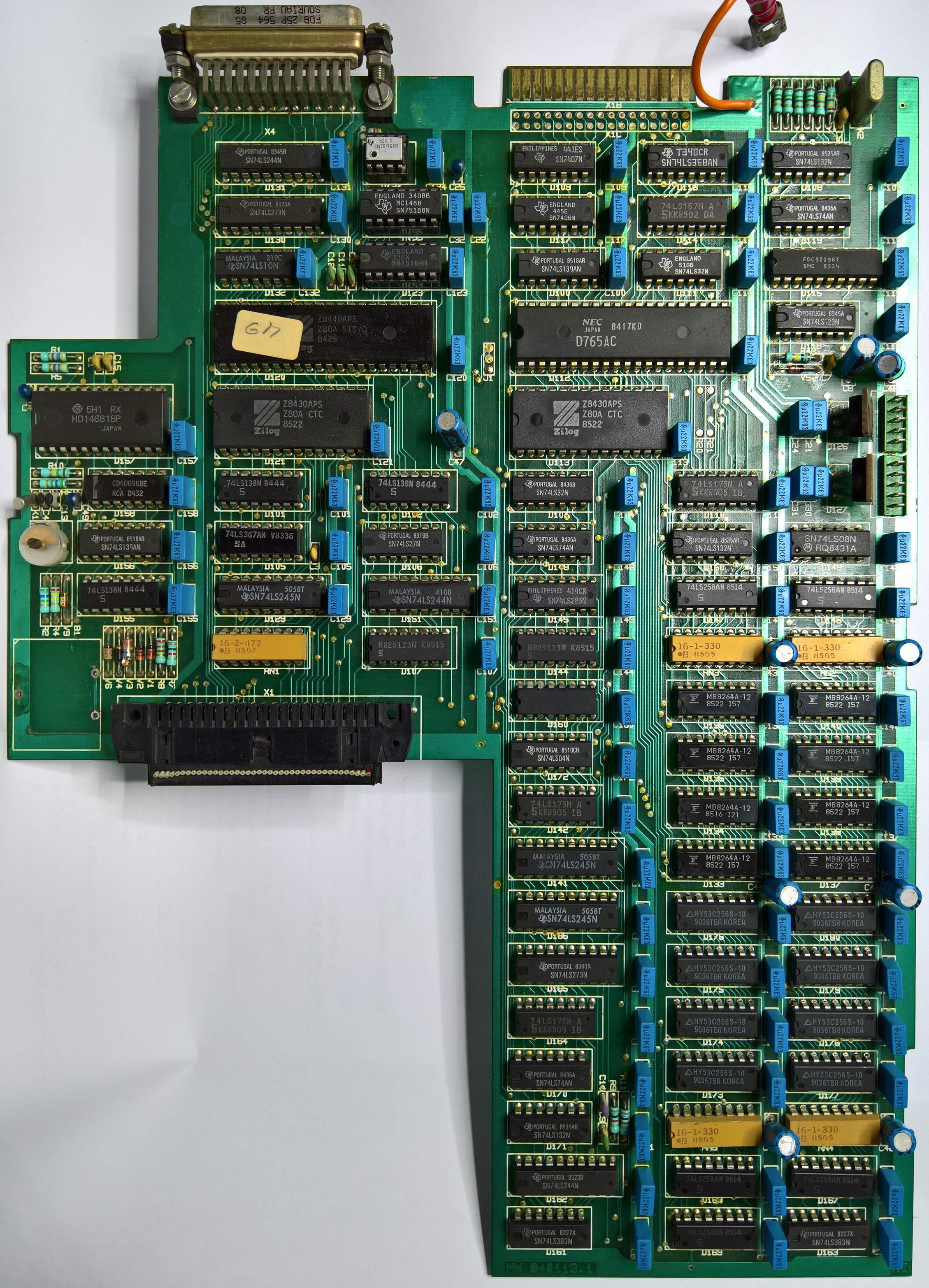

blanka 23 februari 2024 gepost 23 februari 2024 gepost Kan iemand aangeven hoe ik een floppydrive aansluit? Begin jaren 80 waren ze ook al van de "USB-C past altijd", op de kop, of niet op de kop, maar dan zonder omwisselbare pinnen..... Dus hoe steek je de bandkabel erop. Ik nam de gok op zo'n manier dat de kabel niet 180° kurkentrekker heeft. Welke cartridge moet er in, en welke tape? Quote

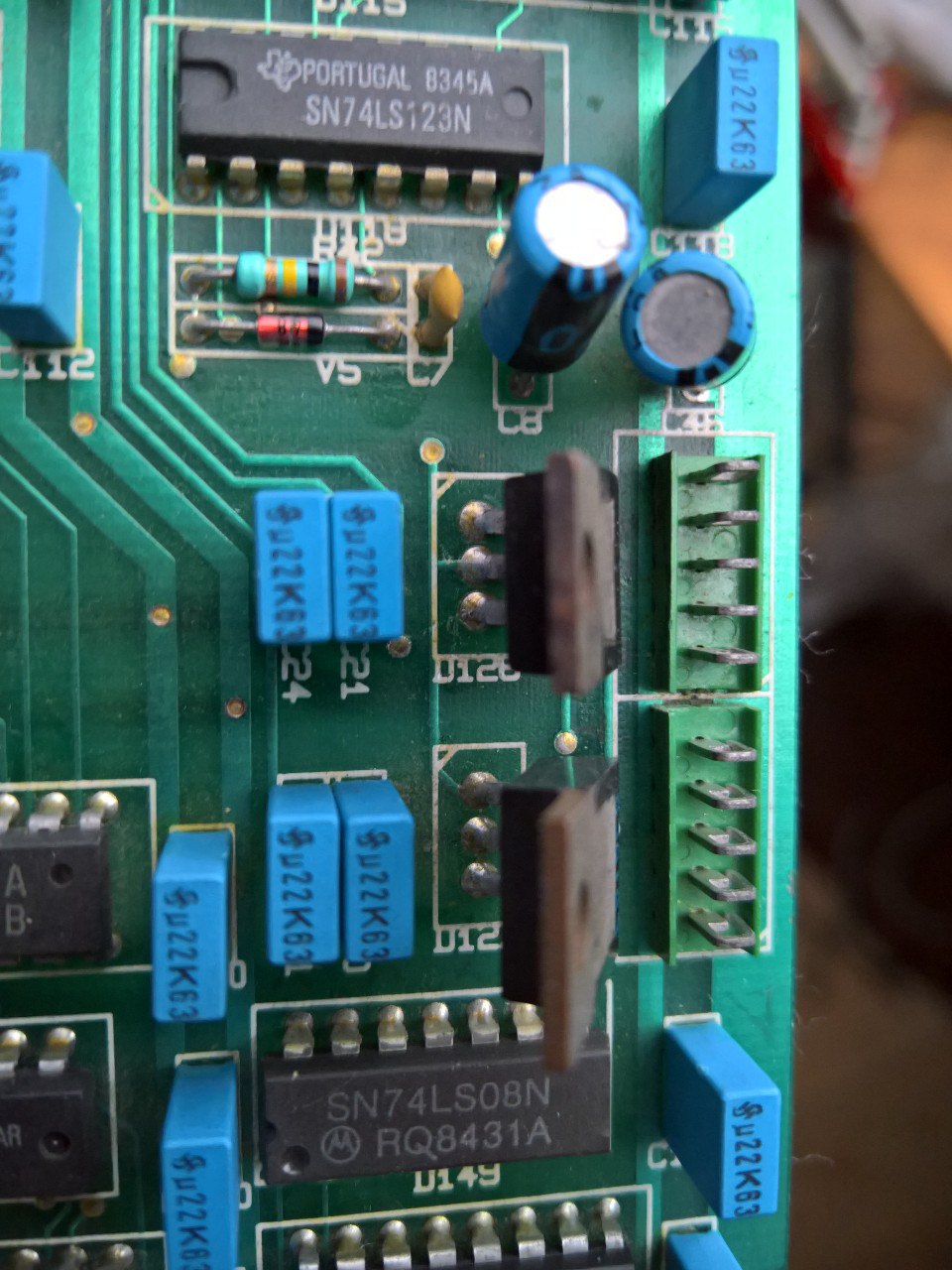

blanka 23 februari 2024 gepost 23 februari 2024 gepost (aangepast) Ik loop tegen nog iets aan. Ik heb 3 "tweede verdiepingen". 1x 64kB+floppy MiniWare. Die doet het 1x 64kB+floppy van Philips zelf, doet het ook 1x 256kB+floppy+RS485+RTC, die deed het even maar nu niet meer. Hier een high-res foto. Nu zie ik dat ie op een andere manier voeding krijgt. Met 2 kabels. Nou zijn er voedingskabels met zwart-geel-rood, voor respectievelijk GND,12V,5V en voedingskabels met zwart-geel-rood-blauw, waarbij blauw -24V is. Nu heeft dit bord net naast de pluggen voor de voedingskabels een tweetal regulators zitten, 1x 7805 en 1x 7912. Ik heb een kabel met blauw bij de 7912 geprikt, en een zonder bij de 7805. Ik meet op de onderste pin van de bovenste 5V en op de onderste van de 7912 -12V. Als ik de bandkabel inplug blijft ie gewoon op 16kB RAM. Eerder kreeg ik wel 40kB en tussenin heb ik nog even callService gehad. De RTC batterij heb ik er inmiddels afgehaald. Iemand tips hoe je dit bord kunt troubleshooten? Stikt trouwens van de Z80's, er zitten er 3 op. 23 februari 2024 aangepast door blanka Quote
Bekkie 23 februari 2024 gepost 23 februari 2024 gepost HIer is het schema van de M2200. kun je bekijken hoe deze voeding werkt: https://github.com/p2000t/documentation/blob/705e360c79eea2a8b06ddca57715a06fc90d12d5/hardware/M2200.pdf Quote
