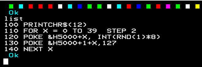

blanka 27 januari 2024 gepost 27 januari 2024 gepost (aangepast) Toch kun je ieder blokje een andere kleur geven, zonder tussenruimte! Maak gebruik van het geniale poke&H5xxx,30 Probeer maar eens: POKE &H5000,17 POKE &H5001,127 POKE &H5002,30 POKE &H5003,18 POKE &H5004,19 POKE &H5003,20 POKE &H5004,31 27 januari 2024 aangepast door blanka Quote
Justforthefun 27 januari 2024 gepost 27 januari 2024 gepost 15 minuten geleden, blanka zei: Toch kun je ieder blokje een andere kleur geven, zonder tussenruimte! Maak gebruik van het geniale poke&H5xxx,30 Probeer maar eens: POKE &H5000,17 POKE &H5001,127 POKE &H5002,30 POKE &H5003,18 POKE &H5004,19 POKE &H5003,20 POKE &H5004,31 Kijk zo leer je weer eens wat op de zaterdagmiddag. Quote
blanka 27 januari 2024 gepost 27 januari 2024 gepost De ervaren TT kunstenaar gebruikt achtergrond, hold graphics en dan wisselen van achter en voorgrondkleur, en op de P2000 heb je nog de extra luxe dat met 128 verhogen van waarde de boel negatief maakt, dus heb je groen op gele achtergrond dan kun je ook magenta op blauw gebruiken Onder kleurwisselcode, dit gebruikt ghosthunt voor spoken die opgegeten kunnen worden. Quote

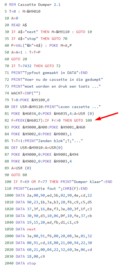

dionoid 28 januari 2024 gepost 28 januari 2024 gepost (aangepast) 2 hours ago, Hawker17 said: Zou het wellicht mogelijk zijn om ook een versie uit te brengen die niet eerst de tape terugspoelt? Dat is nu al mogelijk in SERIAL.BAS. Zoek de regel met POKE &H9100,0 (waarschijnlijk regel 79) en verander dat naar POKE &H9100,1 2 hours ago, blanka said: Inderdaad, die gewoon alle blokken probeert te lezen, en ook EOT markers negeert. Dat is ook al mogelijk in SERIAL.BAS, door regel 82 aan te passen; daar wordt namelijk na het lezen van ieder cassette blok de foutcode uit &H6017 gecheckt. Dat zou je kunnen aanpassen zodat ie gewoon doorgaat als de foutcode 77 (= No start mark found / EOT) is. Maar waarom zou je die EOT markers willen negeren? 29 januari 2024 aangepast door dionoid Quote
dionoid 28 januari 2024 gepost 28 januari 2024 gepost (aangepast) De 9600 baud versie van SERIAL.BAS is hernoemd naar "Cassette Dumper.bas" en de code is hier te zien. Als je pc2p2000t.bas gebruikt, dan kun je de Cassette Dumper ook als .cas bestand naar je P2000T overzetten. Scheelt weer overtikken. Het .cas bestand met daarop Cassette Dumper.bas is hier te downloaden. 15 hours ago, Hawker17 said: Nu duurt een volledige tape dumpen tussen de 10 en 11 minuten. Ik heb zojuist de tijd gemeten met één zijde van een tape (41 blokken) en dat duurde 2:40 met de 9600 baud versie. Dus een volledige tape dumpen duurt nu nog maar de helft van de tijd. 28 januari 2024 aangepast door dionoid Quote
blanka 29 januari 2024 gepost 29 januari 2024 gepost (aangepast) 6 hours ago, dionoid said: Dat is nu al mogelijk in SERIAL.BAS. Zoek de regel met POKE &H9100,0 (waarschijnlijk regel 79) en verander dat naar POKE &H9100,1 Dat is ook al mogelijk in SERIAL.BAS, door regel 82 aan te passen; daar wordt namelijk na het lezen van ieder cassette blok de foutcode uit &H6017 gecheckt. Dat zou je kunnen aanpassen zodat ie gewoon doorgaat als de foutcode 77 (= No start mark found / EOT) is. Maar waarom zou je die EOT markers willen negeren? Omdat er soms verdomd leuk spul is gewist op bandjes! @dionoid, welke nummers pas ik aan om eens te kijken wat er gebeurd met uitgeschakelde controle? Mooiste zou zijn als je die check aan/uit kunt zetten, bijvoorbeeld ?usr1(1) voor uitschakelen check en?usr1(0) voor stoppen bij fouten. Omdat je beide kanten moet doen, is bovendien je bandje al helemaal aan het einde. 29 januari 2024 aangepast door blanka Quote
dionoid 29 januari 2024 gepost 29 januari 2024 gepost (aangepast) 9 hours ago, blanka said: welke nummers pas ik aan om eens te kijken wat er gebeurd met uitgeschakelde controle? De cassette foutcode wordt gezet door de interne Monitor routine (op &H0018) die de aansturing van de cassetterecorder afhandelt, maar het checken op een eventuele foutcode (waarde in &H6017 <> 0) gebeurt bij de Dumper niet in machinetaal, maar in Basic. In Cassette Dumper.bas gebeurt dat in regel 82, vlak na het lezen van een blok data van cassette en vlak voordat die data naar de seriële poort wordt gestuurd. Daar zou je een aanpassing kunnen maken in de Basic code die in geval van foutcode 77 ("M") niet eruit springt, maar gewoon verder gaat. Wel is de kans groot dat de daarna gelezen blokken niet meer een volledige file bevatten, dus je moet wel snappen of (en hoe) je e.e.a. kan repareren met een binaire editor. Voor de meer geavanceerde cassette dumpers onder ons, dus 29 januari 2024 aangepast door dionoid Quote

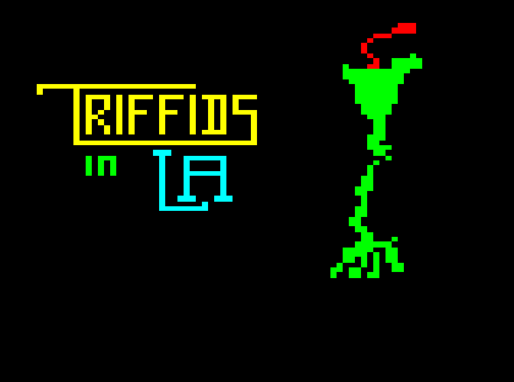

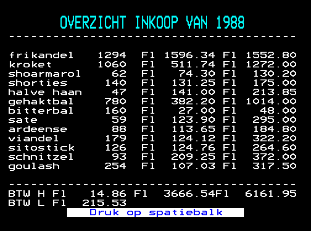

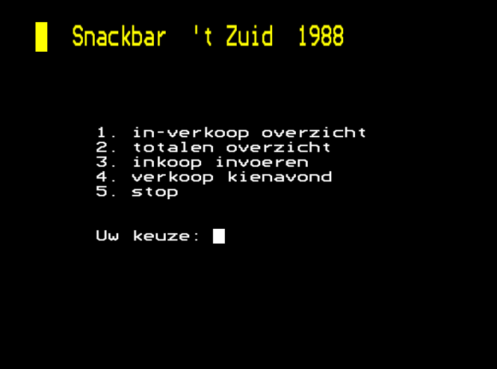

Hawker17 31 januari 2024 gepost 31 januari 2024 gepost Grappig, die snackbar was ik ook al tegengekomen. Apart dat die administratie dus op minimaal 2 verschillende tapes heeft gestaan. Ook de bekende mooie games hebben vaak namen en adressen in de rem regels staan. Blijft lastig. Bij twijfel overleggen we wel even. Quote

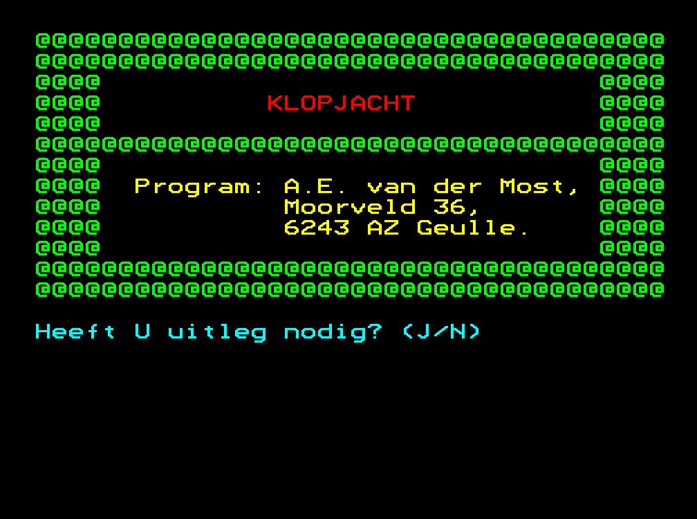

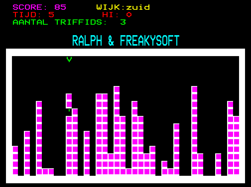

blanka 1 februari 2024 gepost 1 februari 2024 gepost 20 hours ago, Hawker17 said: Triffids in L.A. (31B).cas 8.75 kB · 2 downloads Ah, die gast van het P2000 Computer Spelen boek. Deze staat er niet in, maar wel "Huppelden Liftboy", beter bekend als Elevator Humpy. Quote
dionoid 1 februari 2024 gepost 1 februari 2024 gepost 21 hours ago, Hawker17 said: Triffids in L.A. (31B).cas 8.75 kB · 3 downloads En blijkbaar was het vroeger gebruikelijk om je volledige naam, adres en telefoonnummer in de listing te zetten, haha. Quote
blanka 1 februari 2024 gepost 1 februari 2024 gepost 18 minutes ago, dionoid said: En blijkbaar was het vroeger gebruikelijk om je volledige naam, adres en telefoonnummer in de listing te zetten, haha. Ik heb er recent een opgebeld! Even nummer omkatten vanwege operatie Decibel, maar daarna meteen beet. Quote
Hawker17 1 februari 2024 gepost 1 februari 2024 gepost Dat bedoelde ik dus ivm privacy. Aan de andere kant, ik zou het juist leuk vinden als mijn software weer boven water kwam. Inderdaad, dit is de Ralph van het boek. Deze game had ik vroeger ook en ben hem slechts 1x tegengekomen op nu 150 tapes. Quote

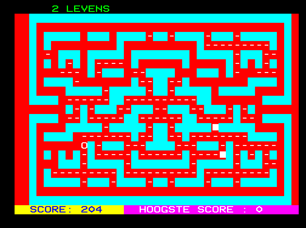

Hawker17 5 februari 2024 gepost 5 februari 2024 gepost Al aardig wat pacman-clones tegengekomen, maar deze is best ok. Pacman with a twist. pacman.cas Quote
dionoid 5 februari 2024 gepost 5 februari 2024 gepost 4 hours ago, Hawker17 said: alggrot.cas 2.5 kB · 0 downloads Keep 'm coming Ik vond Alggrot nog best leuk om te spelen. Quote
blanka 6 februari 2024 gepost 6 februari 2024 gepost Wel grappig dat veel spellen een soort van BBC micro basic ports zijn. Quote
Hawker17 6 februari 2024 gepost 6 februari 2024 gepost 13 uur geleden, dionoid zei: Keep 'm coming Ik vond Alggrot nog best leuk om te spelen. Inderdaad, hoe creatief mensen nog waren met beperkte mogelijkheden. Vanaf nu plaats ik bij elk cas-bestand ook een screenshot. Zo kan ik makkelijker nagaan of ik daadwerkelijk nieuwe software heb. Dat ga ik dus ook doen bij de reeds bestaande reeks van software op Github. Of heb je daar toevallig al screenshots van? Quote
dionoid 7 februari 2024 gepost 7 februari 2024 gepost (aangepast) On 2/6/2024 at 9:03 AM, blanka said: Wel grappig dat veel spellen een soort van BBC micro basic ports zijn. En ook wel verbazend dat sommige van die ports dan werden voorzien van "copyright". Zo is het P2000T spel Macho Man van FlowerSoft overduidelijk een (matige) port van het ZX Spectrum spel Jumping Jack, maar hebben ze het titelscherm van Macho Man wel voorzien van de zin "copyright by". Waarschijnlijk bedoelden ze meer iets van "developed by" 7 februari 2024 aangepast door dionoid Quote

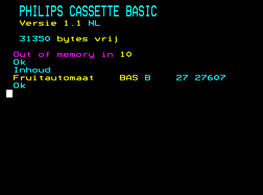

Hawker17 7 februari 2024 gepost 7 februari 2024 gepost Nice @blanka! Gelijk een vraag aan je. Ik kom net Fruitautomaat tegen, met een bestandsgrootte vele malen groter dan dan de andere Jackpot-versies. Ik krijg alleen een Out of Memory melding. Heb jij nog een idee om dit te fixen? Fruitautomaat.cas Quote
blanka 7 februari 2024 gepost 7 februari 2024 gepost (aangepast) @Hawker17Ik heb net even getest, op de 102 doet ie al wat meer (jij hebt op de 54 gestart), maar dan gaat er nog e.e.a. mis. Het lijkt meer een soort port van een basic fruitautomaat van een ander systeem. Als je regel 15 wist, en uit 10010 de gosub sloopt kom je iets verder. 7 februari 2024 aangepast door blanka Quote
dionoid 7 februari 2024 gepost 7 februari 2024 gepost 6 minutes ago, blanka said: @Hawker17Ik heb net even getest, op de 102 doet ie al wat meer (jij hebt op de 54 gestart), maar dan gaat er nog e.e.a. mis. Het lijkt meer een soort port van een basic fruitautomaat van een ander systeem. Als je regel 15 wist, en uit 10010 de gosub sloopt kom je iets verder. Lijkt inderdaad of iemand de Basic code van een bestaand programma heeft overgetikt, maar daarbij foutjes heeft gemaakt. Quote

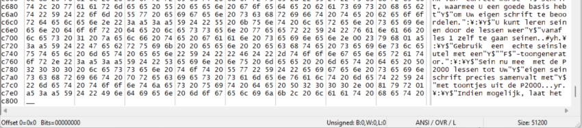

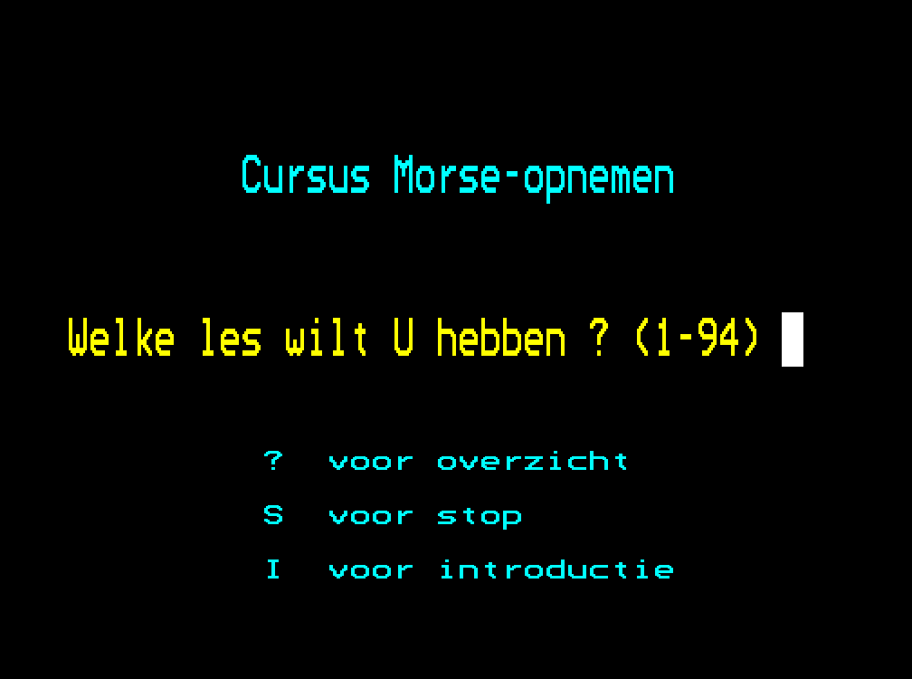

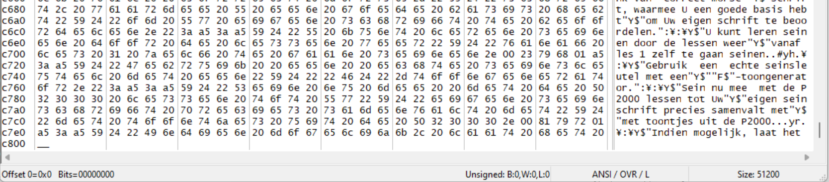

dionoid 7 februari 2024 gepost 7 februari 2024 gepost (aangepast) 28 minutes ago, Hawker17 said: Kom net "Cursus morse opnemen" tegen. Ik zie dat deze .cas 40 blokken heeft, maar het lijkt er op dat er nog een blok achteraan hoort (zie screenshot). Hierdoor werkt het programma niet als je "I" voor introductie kiest. Is dat op de oorspronkelijke tape ook zo (als je die hebt)? Of werkt de introductie daar wel? Dan zou het wellicht een bug in het dump-programma zijn die ten onrechte het dumpen afbreekt bij een niet-volledig ingelezen blok. 7 februari 2024 aangepast door dionoid Quote
