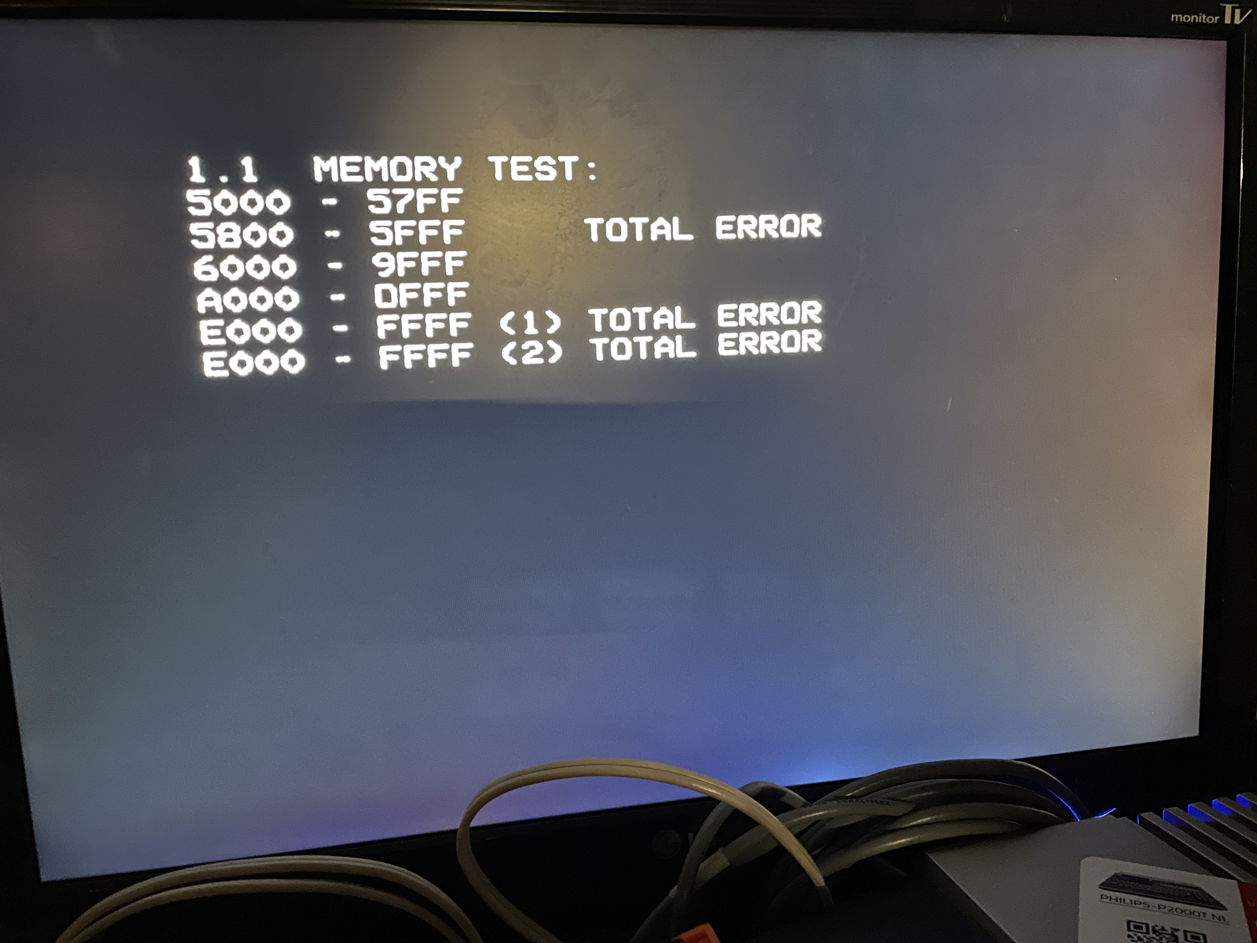

OuweComputeraar 17 januari 2024 gepost Share 17 januari 2024 gepost (aangepast) Vanavond voor het eerst de P2000T aangesloten en gekeken. Op zich gaat er veel goed, maar hij is er nog niet helemaal Aan gaat hij prima. Ook de Philips Cassette Basic 1.1 NL lijkt te laden. cassette werkt ook (joepie!). Kan bestanden opslaan en teruglezen. Wel nog twee bijzonderheden: 1. De P-toets werkt helaas niet. Alle andere toetsen reageren wel. Benieuwd of ik die weer gewoon aan de praat ga krijgen. Heeft iemand nog tips? 2. Als ik hem reset zonder cassette, dan krijg ik gewoon de basic-omgeving te zien. Als ik dan op de Cursor naar rechts toets druk, dan gaat heel even de cassette draaien. Ook gaf hij op een gegeven moment schermen vol vreemde tekens. UPDATE: Zonet de multicardridge die ik ontvangen heb gebruikt om Maintenance 2 te draaien. Daarbij heb ik twee dingen ontdekt: 1. RAM Test, wanneer ik die start loopt het systeem vast met een mooi gekleurd scherm. Zie bijgevoegde filmpje. De foto geeft het eindresultaat 2. Op mijn toetsenbord zijn twee toetsen defect, de 'P' (zoals ik al wist) en de '00' Denk dat deze kapotter is dan ik zelf zomaar kan repareren. Iemand een idee waar ik dit beestje nog kan laten repareren? Zou zonde zijn als hij weg zou moeten... UPDATE VAN UPDATE: Misschien valt het wel mee.. Nog eens verder gekeken en ik zie het volgende: 5000 - 57FF -> Videogeheugen -> Geen fouten 5800 - 5FFF -> Videogeheugen (bij model M, heb ik niet) -> Niet gek dat dat er niet is 6000 - 9FFF -> Systeemgeheugen -> Geen fouten A000 - DFFF -> Extension RAM -> Geen fouten E000 - FFFF -> Extension RAM -> Kan het zijn dat dit een andere extension RAM is die ik er niet in heb? Dan hoef ik me namelijk nu als eerste vooral te focussen op de toetsen 'P' en '00'. Ook met de matrix erbij kom ik er niet helemaal uit wat de oorzaak kan zijn. Misschien dat iemand van jullie een idee heeft waar ik naar zou kunnen kijken? IMG_5499.MOV 17 januari 2024 aangepast door OuweComputeraar Tweede update :) Quote Link naar reactie Delen op andere sites More sharing options...
Bertus 18 januari 2024 gepost Share 18 januari 2024 gepost (aangepast) Zou je misschien een foto kunnen maken van je RAM expansion board? Het kan zijn dat je alleen een 16kb geheugenuitbreiding hebt. Dan werkt het gedeelte A000-DFFF, maar E000-FFFF niet. Wat betreft de toetsen; misschien maken deze slecht contact. Je kunt de contactoppervlakken voor deze toetsen proberen schoon te maken met een wattenstaafje en wat isopropyl alcohol. 18 januari 2024 aangepast door Bertus Quote Link naar reactie Delen op andere sites More sharing options...
OuweComputeraar 18 januari 2024 gepost Share 18 januari 2024 gepost 1 uur geleden, Bertus zei: Zou je misschien een foto kunnen maken van je RAM expansion board? Het kan zijn dat je alleen een 16kb geheugenuitbreiding hebt. Dan werkt het gedeelte A000-DFFF, maar E000-FFFF niet. Wat betreft de toetsen; misschien maken deze slecht contact. Je kunt de contactoppervlakken voor deze toetsen proberen schoon te maken met een wattenstaafje en wat isopropyl alcohol. Heb hem nog niet open geschroefd. Zal dat vanavond eens doen. Het apparaat geeft aan dat ik 31510 kb vrij (geloof ik uit mijn hoofd). Dus standaard met 16kb uitbreiding klinkt logisch. Quote Link naar reactie Delen op andere sites More sharing options...
Bertus 18 januari 2024 gepost Share 18 januari 2024 gepost BASIC geeft dat inderdaad netjes aan, maar het getal is dan gebaseerd op een relatief simpele test. Uiteindelijk wil je controleren of je inderdaad maar 16kb expansie hebt, of dat je wellicht meer hebt, maar dat er een defectje op het expansiebord zit. Een 16kb is echter heel gebruikelijk, dus ik vermoed dat alles wat dat betreft in orde is. Quote Link naar reactie Delen op andere sites More sharing options...

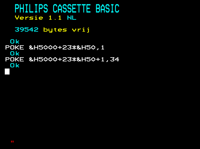

cancom 27 januari 2024 gepost Share 27 januari 2024 gepost 22 uur geleden, blanka zei: Klopt het ook dat beide 80-karakter borden teken 0 op positie &H5000 om zeep helpen en door een blokje vervangen? Ik vermoedde al een sort-of-typo. Bij die van jou dus alletwee, bij die van mij 1 ervan: 't blokje dat je te zien krijgt op de plek van 't dubbele-hoogte-stuurbyte. Hou 't maar erbij dat 't een van de eigen-aardigheden is van die antieke P2000... Waarom dat blokje en of er iets aan te doen is ben ik vergeten. Mogelijk staat in 1 van al die pdf's wel iets erover; zoek en gij zult misschien vinden. Ik heb me wel eens afgevraagd of met de scanners en -software van nu 't allemaal beter zou opduiken in een scan-pdf. Niet dat ik m'n 2200C en W98SE afdank... In een index van die zwik pdf's kunnen er woorden enzo verhaspeld doorkomen waardoor je zoiets als "80 tekens" misschien nog niet eens gaat vinden ook al is 't goed leesbaar in de pdf zelf. Maarre... als er belangstelling is voor nieuwe 80kol-kaartjes (waarom dan niet 't wat eenvoudiger PTC-ding) dan zal waarschijnlijk de opzet aangepast moeten worden. Wat te denken van 't IC "8T98"? Wat is dat eigenlijk en bestaat er een vervanger? Over dat circuit gesproken: op 't PTC-bordje dat ik via NEBO heb aangeschaft ontbreekt de oorspronkelijk aanwezige tor in 't oscillatorcircuitje. Blijkbaar heeft men bij NEBO -niet verkeerd- geconcludeerd dat die tor overbodig is. Maar geldt dat nog steeds met een andere chip dan die 8T98? Als alles lukt dan ga je gang maar @Bertus... Quote Link naar reactie Delen op andere sites More sharing options...
