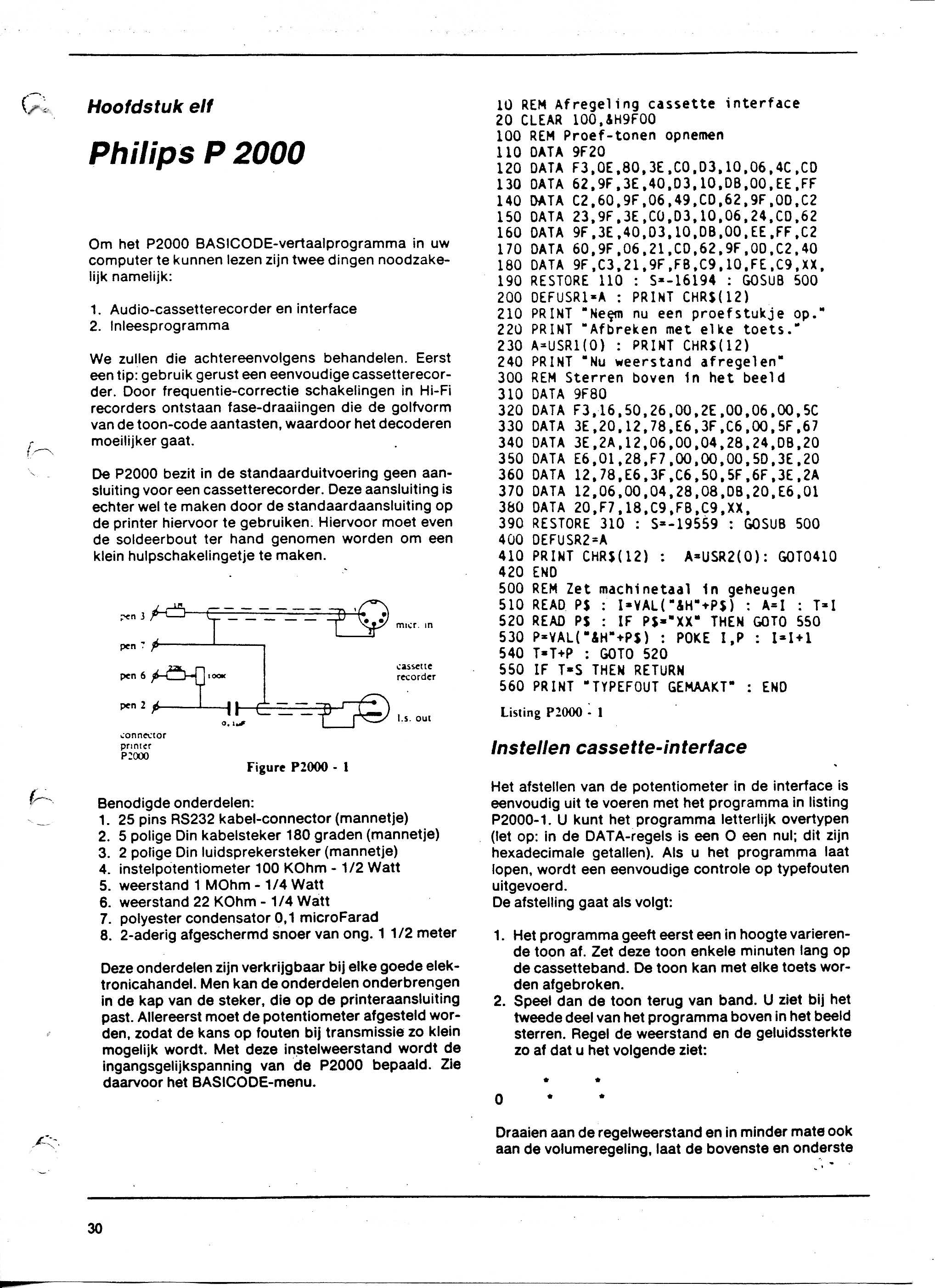

Bekkie 30 oktober 2023 gepost 30 oktober 2023 gepost Op 30-10-2023 om 15:34, HAL9000 zei: Ik meen ergens gelezen te hebben dat je hiermee de default baud-rate van de printer kan instellen. Welke waardes je kan selecteren weet ik niet uit mijn hoofd. Er is vast iemand in het forum die dat wel weet 🙂 Expand Bijna goed. Met die jumper kun je instellen of je een matrix of daisywheel printer aangesloten hebt. Zie ook de handleiding. Pen 20 en 4?? kortsluiten tijdens boot zorgt dat de baudrate 300 baud is ipv de standaard 1200. Quote
HAL9000 30 oktober 2023 gepost 30 oktober 2023 gepost Op 30-10-2023 om 16:55, Bekkie zei: Bijna goed. Met die jumper kun je instellen of je een matrix of daisywheel printer aangesloten hebt. Zie ook de handleiding. Pen 20 en 4?? kortsluiten tijdens boot zorgt dat de baudrate 300 baud is ipv de standaard 1200. Expand Dus de jumper schakelt inderdaad tussen 2 baudrates, 1200 en 300. 👍 Quote

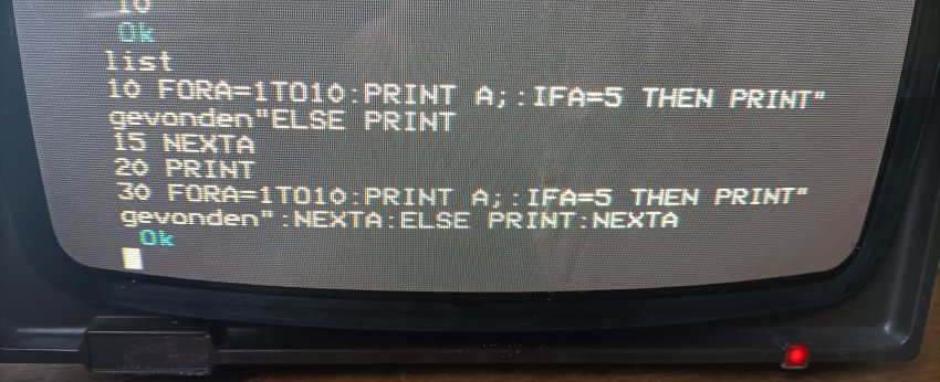

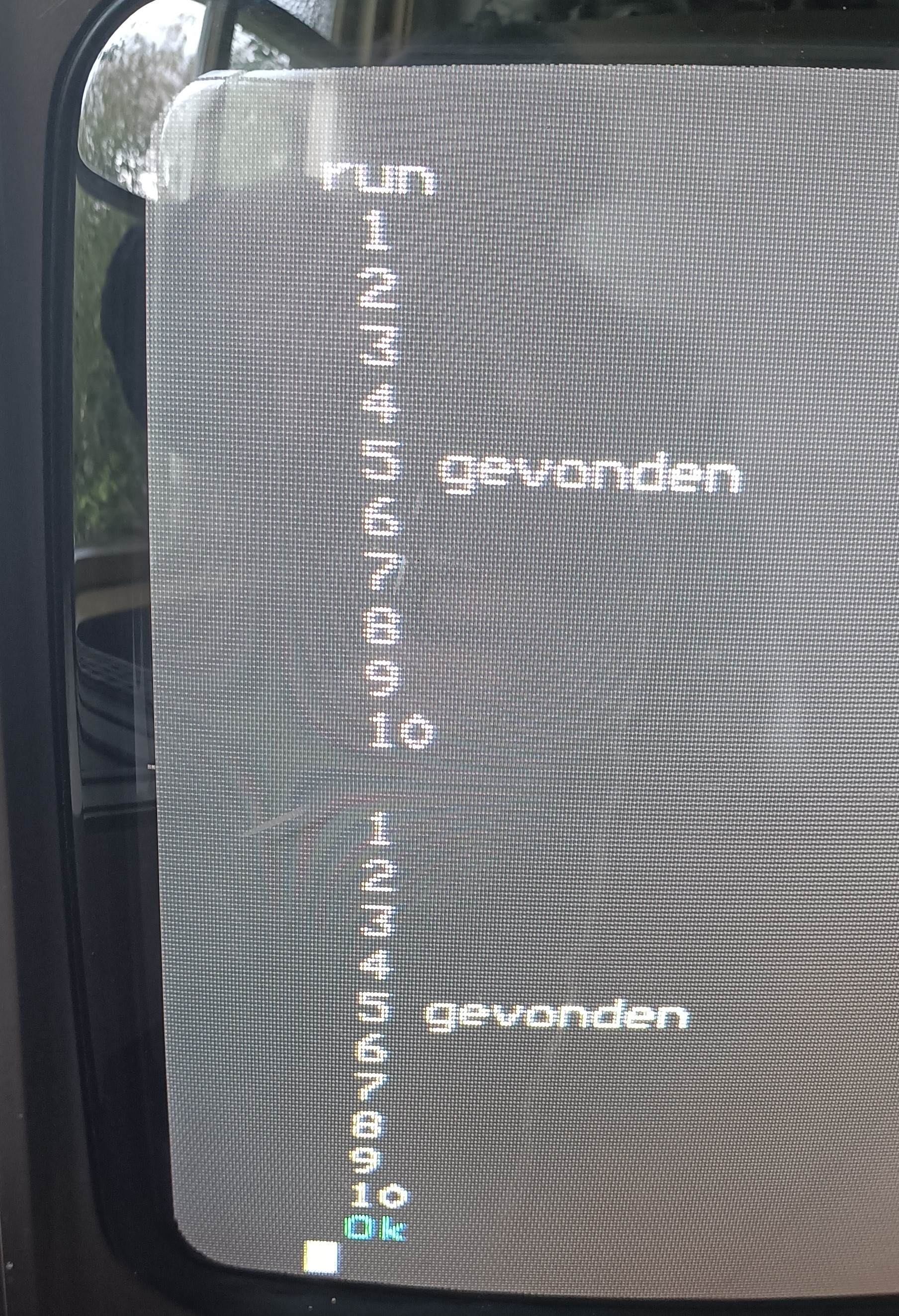

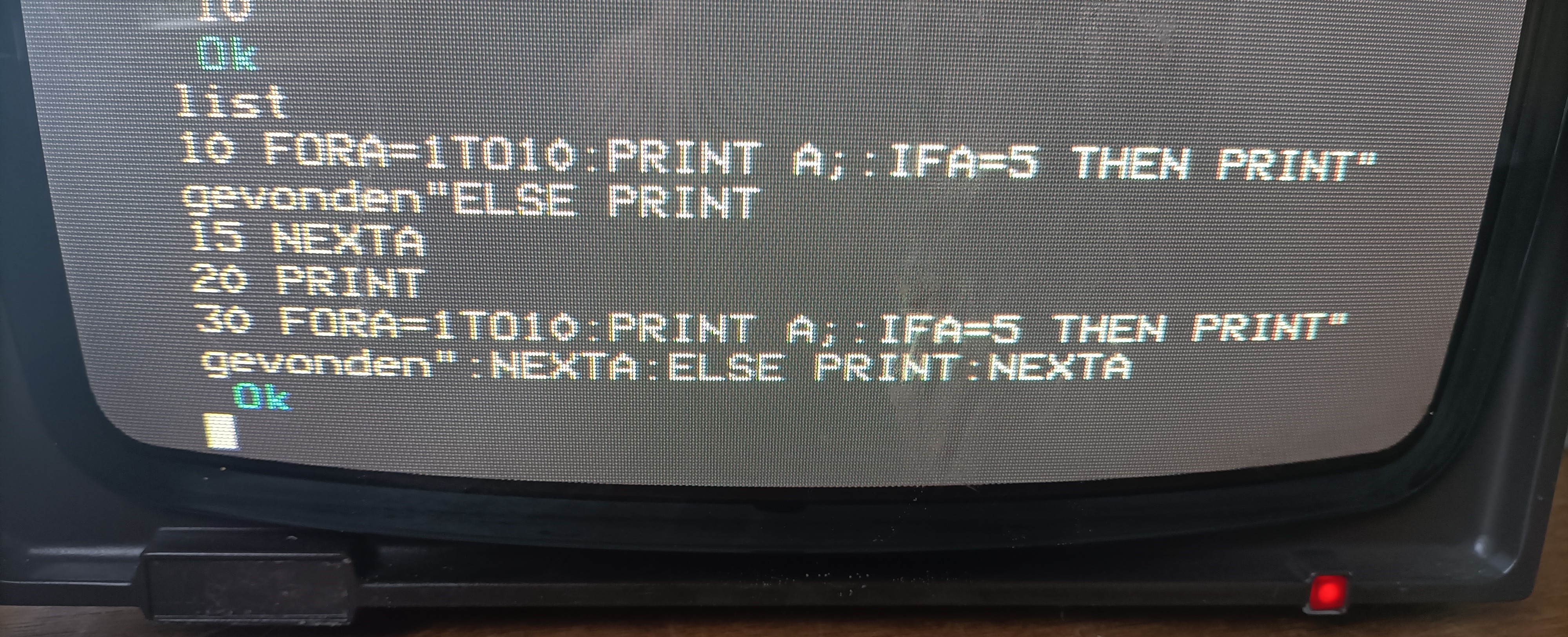

blanka 31 oktober 2023 gepost 31 oktober 2023 gepost Ik probeer nog zoiets, maar dat lijkt ook niet te gaan: FOR N=1TO10:IF N=5 PRINT"5":NEXTN:ELSE NEXT N Quote

HAL9000 31 oktober 2023 gepost 31 oktober 2023 gepost Op 31-10-2023 om 09:18, blanka zei: Ik probeer nog zoiets, maar dat lijkt ook niet te gaan: FOR N=1TO10:IF N=5 PRINT"5":NEXTN:ELSE NEXT N Expand Theoretisch zou dat moeten werken.... Ik heb even een P2000 aangesloten, leuke lunch-break 🙂 Deze 2 varianten: Geven dezelfde output. Quote
HAL9000 31 oktober 2023 gepost 31 oktober 2023 gepost Op 31-10-2023 om 09:18, blanka zei: Ik probeer nog zoiets, maar dat lijkt ook niet te gaan: FOR N=1TO10:IF N=5 PRINT"5":NEXTN:ELSE NEXT N Expand Gevonden! er mist een THEN tussen 5 en print. Quote
blanka 31 oktober 2023 gepost 31 oktober 2023 gepost Op 31-10-2023 om 12:14, HAL9000 zei: Gevonden! er mist een THEN tussen 5 en print. Expand Dank, lekker suf. Maar inderdaad kan het zo op 1 regel, dat was voorwaarde. Jouw voorbeeld is over meerdere regels. Quote
HAL9000 31 oktober 2023 gepost 31 oktober 2023 gepost Op 31-10-2023 om 15:06, blanka zei: Dank, lekker suf. Maar inderdaad kan het zo op 1 regel, dat was voorwaarde. Jouw voorbeeld is over meerdere regels. Expand Regel 30 niet 🤓 Quote

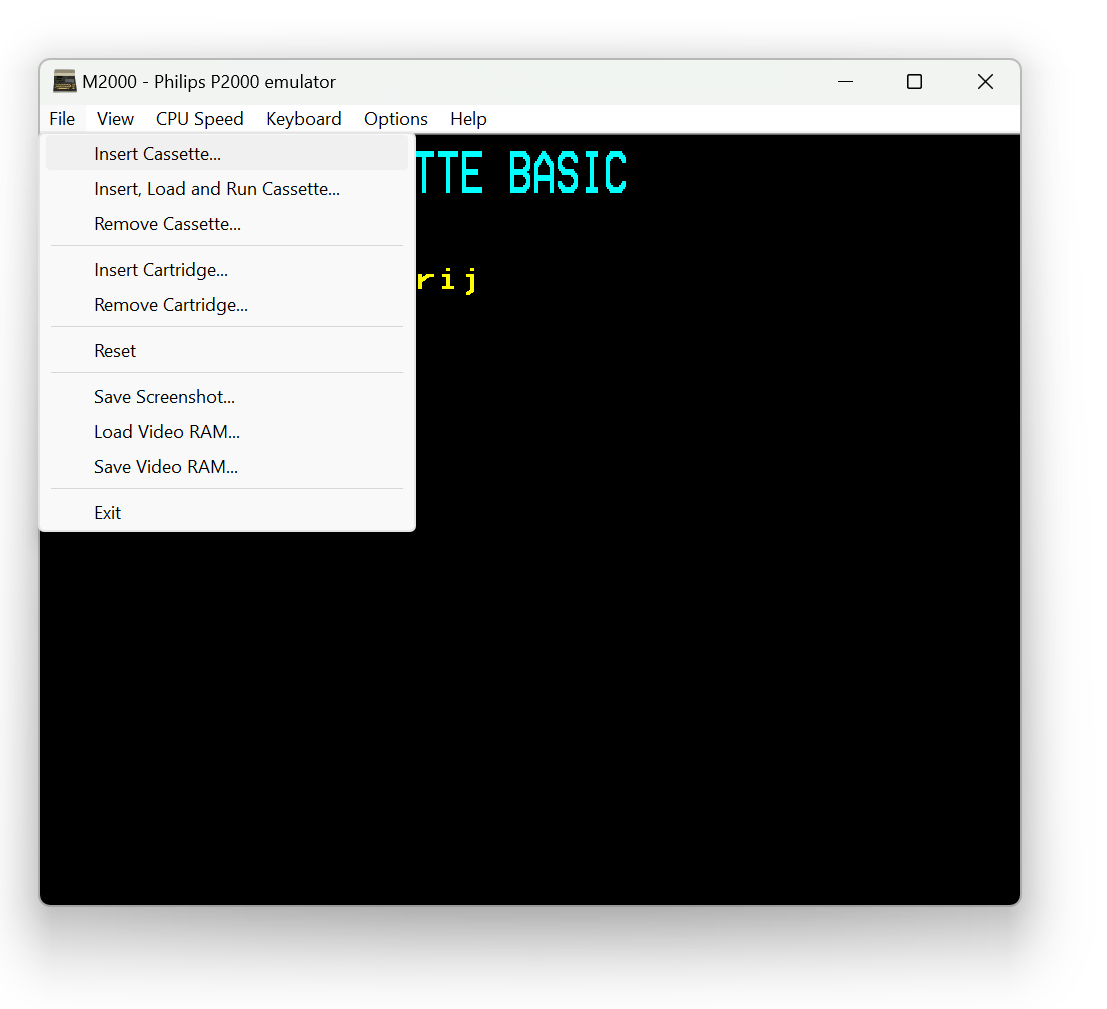

dionoid 31 oktober 2023 gepost 31 oktober 2023 gepost (aangepast) Op 30-10-2023 om 09:24, Hawker17 zei: Wat gaaf, bedankt! Mijn systemen zijn veelal nog 32-bit. Ik zou graag de 32-bit versie willen testen. Expand Hi @Hawker17, hierbij de Windows 32-bit versie van M2000 v0.7. Alles in een zip-file die je uiteraard eerst ergens moet uitpakken. De emulator heeft nu een menu, waarmee je dingen kunt doen zoals cassette bestanden en cartridges laden, opties aanpassen, etc. Nieuw in deze versie is joystick ondersteuning. Met een Xbox bluetooth controller Fraxxon spelen is echt een aanrader! Ik hoor graag je (opbouwende ) feedback! -Dion M2000-v0.7-win32.zipOphalen info... 31 oktober 2023 aangepast door dionoid Quote
dionoid 31 oktober 2023 gepost 31 oktober 2023 gepost Op 31-10-2023 om 20:35, blanka zei: Zit dat nu ook in de 64 bit @dionoid ? Expand Hierbij de laatste Windows 64-bit versie van M2000, waar ook het nieuwe menu in zit: M2000-v0.7-win64.zipOphalen info... Quote
dionoid 31 oktober 2023 gepost 31 oktober 2023 gepost Op 30-10-2023 om 13:11, HAL9000 zei: Ik heb zojuist de 4 roms uitgelezen en een pull request gemaakt voor het PPP, niet mijn sterkste punt, github, hopelijk kan @dionoid mijn pull-request mergen! De CHRIT staat voor 'CHRIT KLAASSENS BASIC", ipv "PHILIPS CASSETTE BASIC" bij opstarten. op het eerste gezicht is alleen de naam veranderd maar ik heb nog geen volledige binary compare gedaan. Kent iemand Chrit Klaassens? Expand Hi @HAL9000, dank voor je PR. Voor de volledigheid: wat kun je vertellen over Ecol 3.0? Als ik deze cartridge opstart in M2000, dan zie ik alleen even kort de tekst "c(FTU)" en verder blijft het scherm zwart. En die Chrit Klaasens Basic is inderdaad hetzelfde als Basic 1.1NL, maar dan met de naam van Chrit erin gehackt, LOL Quote
gmc 1 november 2023 gepost 1 november 2023 gepost Op 26-10-2023 om 20:59, dionoid zei: Na 26(!) jaar ga ik binnenkort een nieuwe versie van de M2000 emulator van Marcel de Kogel uitbrengen. Met dank aan @blanka en @Bertus voor hun hulp en suggesties. ... De Windows versie (64 bits) heb ik toegevoegd aan deze post. Ik heb ook een 32 bits versie, maar ik neem aan dat de meeste van jullie 64 bits Windows hebben (als je Windows gebruikt, uiteraard :). Expand Als je ook een linux versie hebt, wil ik die best uitproberen Quote
Hawker17 1 november 2023 gepost 1 november 2023 gepost Op 31-10-2023 om 20:24, dionoid zei: Hi @Hawker17, hierbij de Windows 32-bit versie van M2000 v0.7. Alles in een zip-file die je uiteraard eerst ergens moet uitpakken. De emulator heeft nu een menu, waarmee je dingen kunt doen zoals cassette bestanden en cartridges laden, opties aanpassen, etc. Nieuw in deze versie is joystick ondersteuning. Met een Xbox bluetooth controller Fraxxon spelen is echt een aanrader! Ik hoor graag je (opbouwende ) feedback! -Dion M2000-v0.7-win32.zip 5 MB · 2 downloads Expand Dank je Dion! Ik ga er mee aan de slag en laat je mijn bevindingen weten. Quote
dionoid 1 november 2023 gepost 1 november 2023 gepost Op 1-11-2023 om 07:53, gmc zei: Als je ook een linux versie hebt, wil ik die best uitproberen Expand Die nieuwe versie heb ik zelf al werkend op Ubuntu, maar ben nog aan het uitzoeken hoe ik de Allegro libs erbij moet packagen. Zodra ik die versie heb, zal ik 'm hier posten. Quote

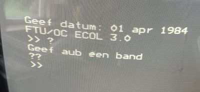

HAL9000 2 november 2023 gepost 2 november 2023 gepost (aangepast) Op 13-4-2021 om 20:03, Wolf zei: Hoi, Vanmiddag wat p2000t spulletjes gekregen. Naast wat casettes zat hier ook de cardridge "ecol 3.0" in. Het betreft een officiële Philips cardridge maar ik krijg er geen enkele info over gevonden. Iemand hier een idee? Expand Oude post wat leven inblazen, excuses daarvoor! Ik heb sinds kort ook een multi-cartridge met een ECOL3.0 versie erop in mijn bezit. (en ook de inhoud aangeboden aan het PPP project) Na opstarten, en invoeren van de datum verschijnt er een prompt. Als je dan een letter oid invoert en op return drukt verschijnt de melding "geef aub een band". Wanneer ik dan een tape in de MDCR doe wordt er wat heen en weer gespoeld. er gebeurt niks en vervolgens wordt de letter gevolgd door een vraagteken getoond. Meerdere tapes geven hetzelfde effect. Ik vermoed dat die cartridge een specifieke tape nodig heeft. Kan het zijn dat een van de tapes die je kreeg bij jouw P2000 iets bevat waar die cartridge wat mee kan? 2 november 2023 aangepast door HAL9000 plaatje toegevoegd Quote
djkoelkast 2 november 2023 gepost Auteur 2 november 2023 gepost Op 1-11-2023 om 23:21, dionoid zei: Duim omhoog 👍🏼 @djkoelkast Ik mis op dit forum de “like” feature. Is dat wellicht iets dat aan te zetten is in de forum software configuratie? Expand Daar was nogal wat weerstand tegen toen ik het voorstelde, dus hebben we dat maar niet gedaan. Quote
Wolf 2 november 2023 gepost 2 november 2023 gepost Op 2-11-2023 om 11:13, HAL9000 zei: Oude post wat leven inblazen, excuses daarvoor! Ik heb sinds kort ook een multi-cartridge met een ECOL3.0 versie erop in mijn bezit. (en ook de inhoud aangeboden aan het PPP project) Na opstarten, en invoeren van de datum verschijnt er een prompt. Als je dan een letter oid invoert en op return drukt verschijnt de melding "geef aub een band". Wanneer ik dan een tape in de MDCR doe wordt er wat heen en weer gespoeld. er gebeurt niks en vervolgens wordt de letter gevolgd door een vraagteken getoond. Meerdere tapes geven hetzelfde effect. Ik vermoed dat die cartridge een specifieke tape nodig heeft. Kan het zijn dat een van de tapes die je kreeg bij jouw P2000 iets bevat waar die cartridge wat mee kan? Expand Zou zomaar kunnen, ik moet het nodig eens uitzoeken, maar heb nog zoveel anders te doen.. Quote
HAL9000 2 november 2023 gepost 2 november 2023 gepost Op 2-11-2023 om 17:01, Wolf zei: Zou zomaar kunnen, ik moet het nodig eens uitzoeken, maar heb nog zoveel anders te doen.. Expand Geen probleem, ik moet ook met tijd schipperen. Denk wel aan ons als je de tapes wilt wegdoen of er iets anders op wilt zetten 🙂 Quote

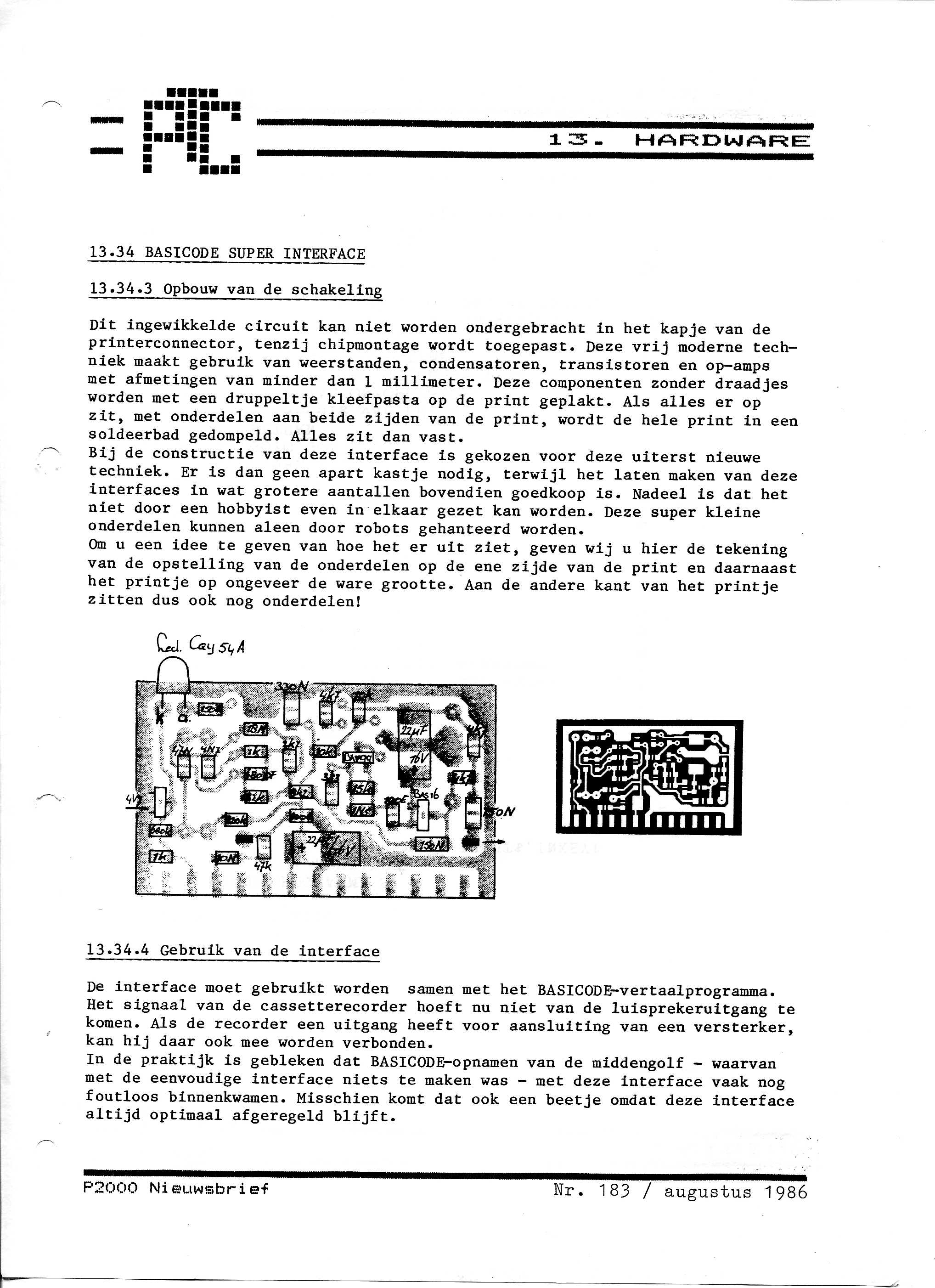

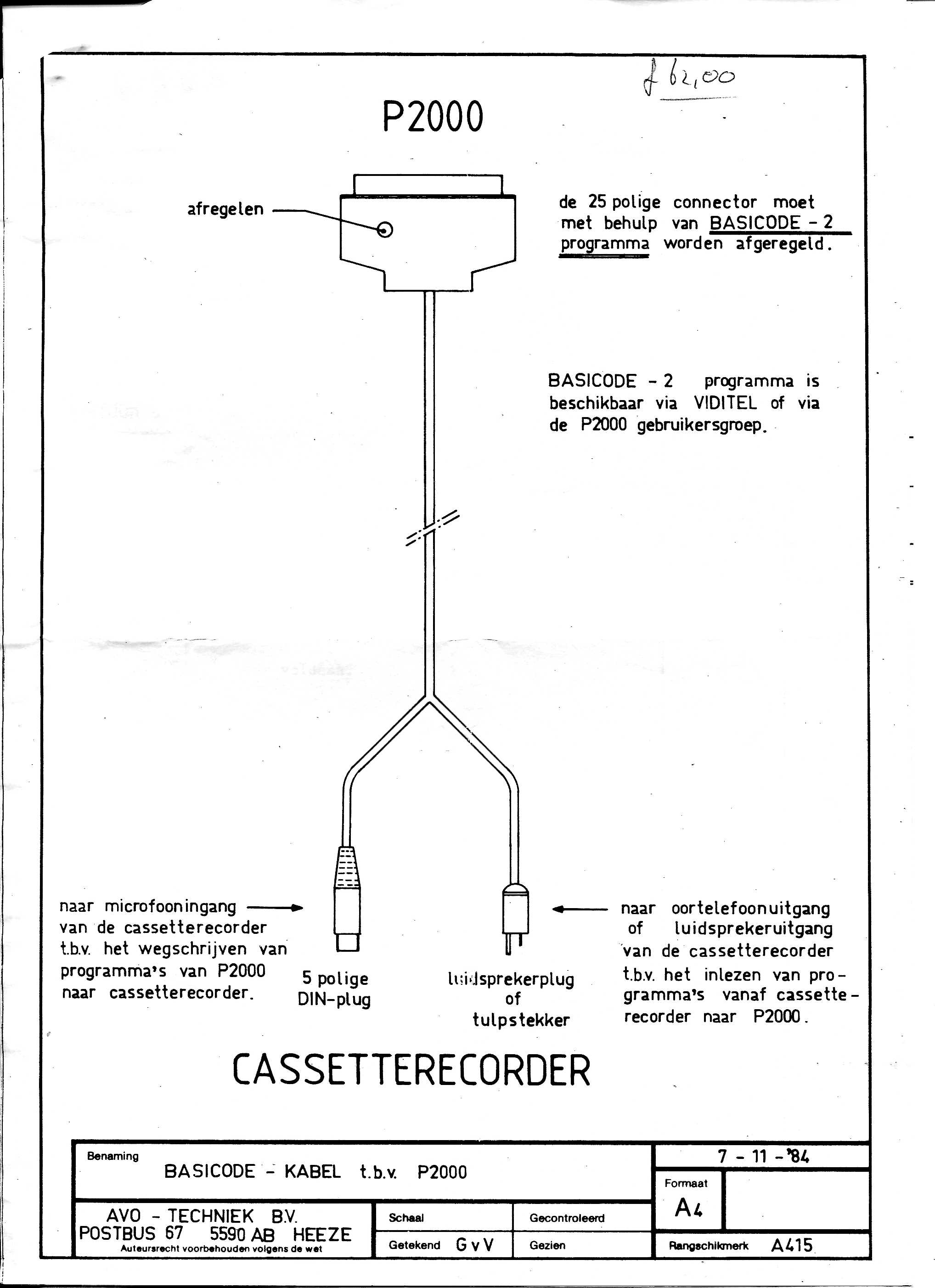

Hawker17 4 november 2023 gepost 4 november 2023 gepost Op 13-10-2023 om 14:01, blanka zei: Heeft iemand een schema van de Basiccode adapter die ook voor de frequentiemeter en blokgolfgenerator gebruikt kan worden? Expand Dit kon ik even snel vinden, maar heb nog meer mappen met schema's die ik even door moet wurmen. Wellicht heb je er al wat aan. Quote

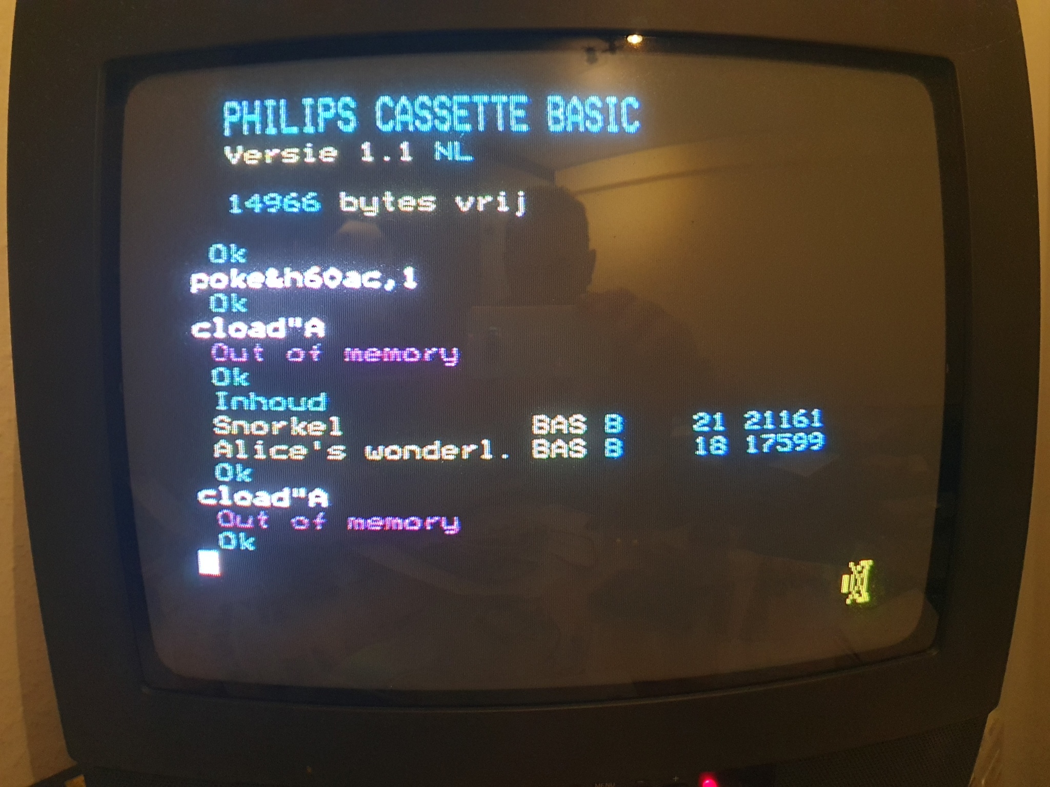

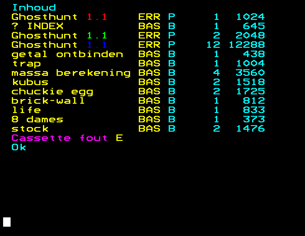

Hawker17 5 november 2023 gepost 5 november 2023 gepost (aangepast) Wanneer men het bestand hierboven (tape 20A) inlaadt, krijg je bij de inhoudsopgave Cassette Fout E. Als ik de fysieke tape inlaad in de P2000, krijg ik een inhoudsopgave zonder Cassette Fout E. Als ik dat programma dan run, krijg ik de melding: Out of Memory. Kan het zijn dat het programma "Alice in Wonderland" slechts draait op 32K systemen en het dan niet gekopieerd/ingeladen kan worden in 16K systemen? 5 november 2023 aangepast door Hawker17 Quote
Hawker17 5 november 2023 gepost 5 november 2023 gepost Inmiddels ben ik erachter gekomen dat Alice's Wonderland wel gewoon werkte na "splitape". Bijzonder, maar alle cassettefouten worden kennelijk genegeerd en de programma's werken allemaal, ondanks dat ik ze niet kan laden in een fysieke P2000T. Quote
blanka 5 november 2023 gepost 5 november 2023 gepost (aangepast) Op 5-11-2023 om 11:11, Hawker17 zei: Inmiddels ben ik erachter gekomen dat Alice's Wonderland wel gewoon werkte na "splitape". Bijzonder, maar alle cassettefouten worden kennelijk genegeerd en de programma's werken allemaal, ondanks dat ik ze niet kan laden in een fysieke P2000T. Expand Als een bestand meer dan 15 blokken is past het i.d.d. niet in een P2000 met maar 16kB. Wat zijn Snorkel en Alice voor programma's? Trouwens, de .cas files zijn ook corrupt, dat kan ook boosdoener zijn. 5 november 2023 aangepast door blanka Quote
Hawker17 5 november 2023 gepost 5 november 2023 gepost Op 5-11-2023 om 12:40, blanka zei: Als een bestand meer dan 15 blokken is past het i.d.d. niet in een P2000 met maar 16kB. Wat zijn Snorkel en Alice voor programma's? Trouwens, de .cas files zijn ook corrupt, dat kan ook boosdoener zijn. Expand Het rare is dat de gesplitte files prima werken. Andere tapes overzetten gaat doorgaans prima. Ik probeer zoveel mogelijk tapes "digitaal" te redden. Snorkel blijkt een spel te zijn en Alice één of andere adventure. Kan weer aan de lijst met software toegevoegd worden. Quote
blanka 5 november 2023 gepost 5 november 2023 gepost Op 5-11-2023 om 14:33, Hawker17 zei: Het rare is dat de gesplitte files prima werken. Andere tapes overzetten gaat doorgaans prima. Ik probeer zoveel mogelijk tapes "digitaal" te redden. Snorkel blijkt een spel te zijn en Alice één of andere adventure. Kan weer aan de lijst met software toegevoegd worden. Expand Ze zijn wel vrij makkelijk te repareren. Het is vaak kwestie van wat 0-en toevoegen, of aftel-nummers repareren. Quote
