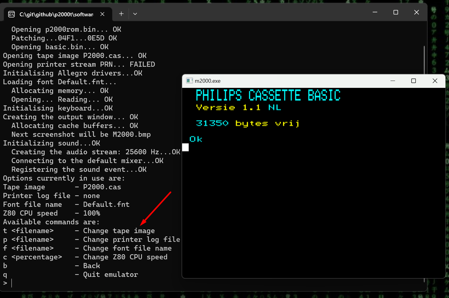

blanka 12 oktober 2023 gepost 12 oktober 2023 gepost (aangepast) 27 minutes ago, Bertus said: Wat zie je dan precies? Ik heb het spelletje zelf zonder problemen kunnen spelen. Ik was zelf positief verrast dat het allemaal net past op een 16kb versie. Het spelletje neemt 14619 bytes in beslag en wordt geplaatst vanaf (ik gebruik even voor het gemak hex-notatie) 0x6547. Je vult dan alles van 0x6547 + 0x391B = 0x9E62. Je zit dus net onder de stack pagina en ik neem aan dat er ook nog variabelen ergens opgeslagen moeten worden. Zie reply DIonoid. Dat bedoelde ik, dat de originele versie van Github was verdwenen. Dat het past is inderdaad wel knap, ik denk dat de 8 levels ook slim zijn gecodeerd in bitmap-vorm, tabel voor horizontale en verticale muren tussen de knooppunten die er altijd zijn. Je "ziet" ze in ieder geval niet zo terug in de hex. Ik heb laatst ook Pac-Man gemaakt voor een 64x64 led matrix, en dat was ook maar 5kB met complexere graphics. @dionoid Met online distributie bedoel ik Viditel en Simpeltel. Daar haalde je vroeger je P2000 software vandaan, of van een HCC dag, of gewoon met bandjes op de post. Ik heb recent 50 tapes lopen dumpen, en daar trof ik een vreemd bestand G.MON op aan en die bleek na hernoemen als .BAS een prima Ghosthunt. @Bertus Zijn die bestanden niet gewoon data van het Lichtkrant programma? 12 oktober 2023 aangepast door blanka Quote

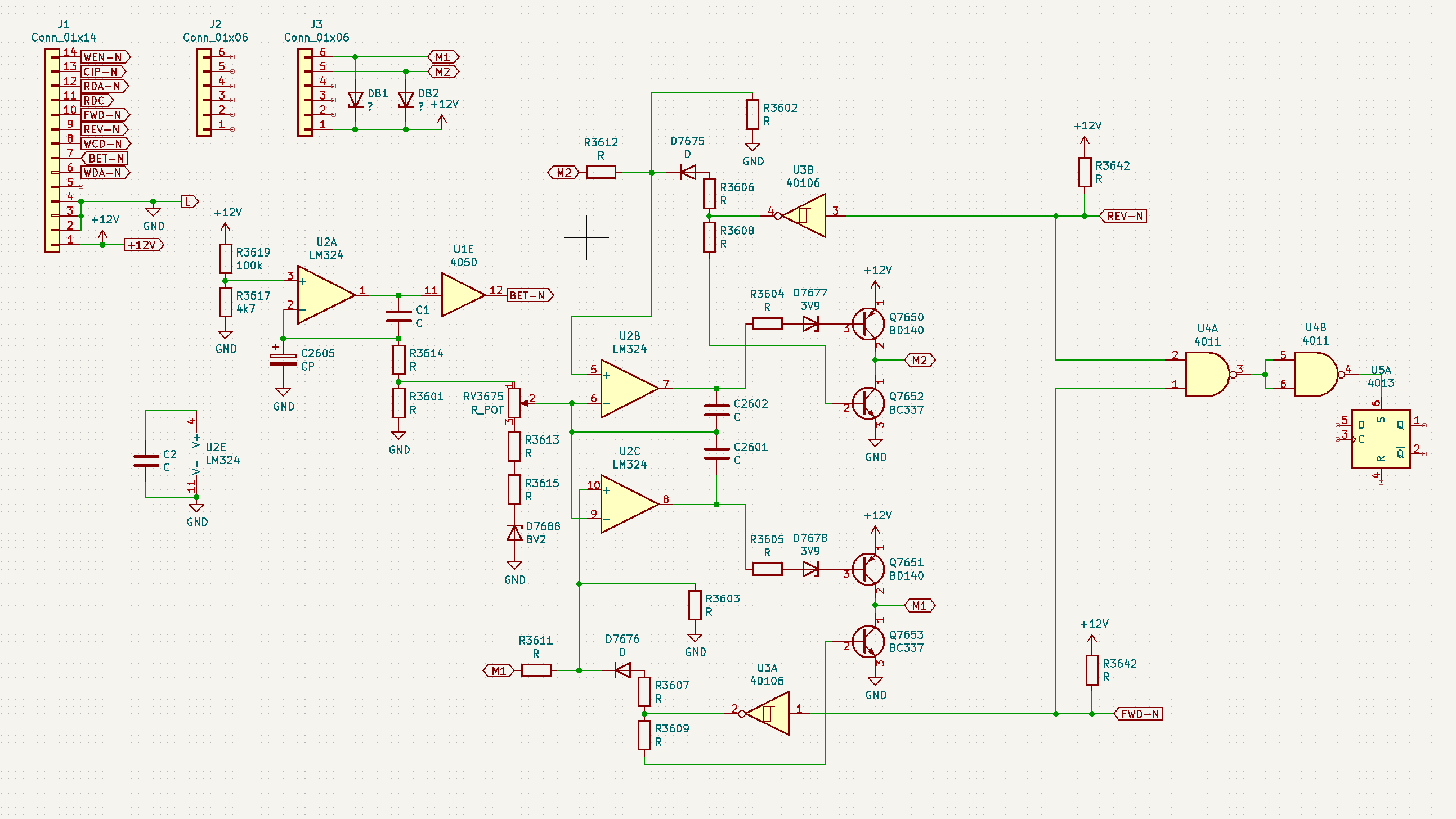

blanka 13 oktober 2023 gepost 13 oktober 2023 gepost Heeft iemand een schema van de Basiccode adapter die ook voor de frequentiemeter en blokgolfgenerator gebruikt kan worden? Quote

Hawker17 14 oktober 2023 gepost 14 oktober 2023 gepost 16 uur geleden, blanka zei: Heeft iemand een schema van de Basiccode adapter die ook voor de frequentiemeter en blokgolfgenerator gebruikt kan worden? De kabel zelf bedoel je? Ik heb nog wel de aankoopbon liggen uit 1984 en wellicht de kabel zelf ook nog. Wel schakelschema frequentiemeter gevonden en van basicode super interface. Wilde net gaan scannen, toen er een knal uit mijn pc kwam. Hoop dat het alleen de voeding is... Proberen met foto's voor dit moment dan maar? Quote

Hawker17 16 oktober 2023 gepost 16 oktober 2023 gepost Op 14-10-2023 om 09:10, blanka zei: Foto is prima. Het schema voor de Oscilloscoop zat in de software zelf, in Teletekst graphics. Heel vet, gezien de complexiteit met DAC en nog wat IC's. Goedemorgen, ik probeerde je een PM te sturen, maar zit niet aan de benodigde 50 posts. Wellicht heb jij die "rechten" wel? Quote

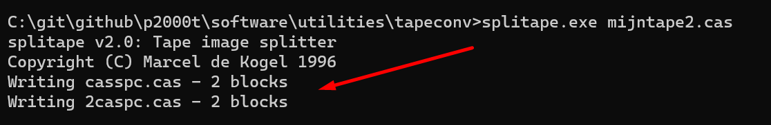

Hawker17 16 oktober 2023 gepost 16 oktober 2023 gepost Op 14-10-2023 om 22:17, dionoid zei: Wat werkt er niet aan splitape? Krijg je een foutmelding of is het resultaat anders dan verwacht? Als je me het cassette image bestand stuurt, kan ik kijken wat er eventueel mis gaat. groet, Dion Goedemorgen Dion. Ten eerste gooit mijn virusscanner dit bestand in quarantaine. Maar ook zonder virusscanner gebeurt er niets. Cas file moet gewoon in dezelfde map staan waar splitape staat? Cas bestand heb ik bijgevoegd (2x hetzelfde programma, maar gaat om het idee). mijntape2.cas Quote
Bekkie 16 oktober 2023 gepost 16 oktober 2023 gepost On 10/15/2023 at 10:21 AM, cancom said: Niet offtopic: Simpeltel (een hila historische vraag van @blanka) Nou vraag je me naar een grijs verleden... Ik heb wel aardig wat zitten Vidi- en Simpel-tellen met dat zgn. Viditel-modem: een niet zo klein wit kastje met groen frontje (al lang geleden gesloopt). En hoe zat 't ook alweer met Girotel? Ook al met de P2000 of haal ik dingen doorelkaar? Ik herinner me eigenlijk niet zo op welk tijdstip je de meeste kans had verbinding te krijgen, 't was soms simpeltelweg een geduldwerkje. Allicht: belangstelling te over voor die ene lijn. En als ik dan artikelen en nieuwtjes of soms software kon binnenhalen dan niet te lang bezig blijven want ehh.. die telefoonrekening ook nog hè. Die Simpeltel P2000T van Jos was inderdaad een leuk apparaat. <oude doos>in de tijd dat PC's nog 640k hadden stond Jos met de Simpeltel P2000 op computerbeurzen met 2MB aanboord</oude doos> De beste tijd om in te bellen was buiten de piek uren, die aan het begin van de avond waren (18:30-21:30). Gewoon het betere nachtwerk zeg maar, na 0:00 gegarandeerd succes. (Simpeltel was altijd lastig te bereiken met maar 1 telefoonlijn) On 10/15/2023 at 10:21 AM, cancom said: Nog een zijspoor: @Bekkie laat doorschemeren dat-ie 't schema van de HiRes heeft. Ik ook maar dat is absoluut niet 't origineel dus zeker als die van jou dat wel is dan wil ik graag eens vergelijken: misschien heb ik toch een verbinding gemist. Ik mag wel denken van niet maar dat is geen garantie. Ik heb niet het volledig schema bij mijn HiRes kaart gekregen, wel een boekje zoals hier staat. Dat is dan ook de basis geweest om die HiRes emulator in Mame te schrijven: https://github.com/p2000t/documentation/blob/master/hardware/HiRes.pdf On 10/15/2023 at 10:21 AM, cancom said: @Hawker17 heeft 't doodleuk over "ordners vol schema's": misschien ook die van b.v. de M-boards floppy en video? Ik vraag dat omdat ik dan wel de FSM naar pdf heb gescand maar vooral de sheets van 't videoboard zijn grotendeels onleesbaar. Als pdf. En je kan zeggen "dom genoeg" maar ik heb alleen de 4 A3-sheets van de processorkaart bewaard (en ondertussen die in de FSM vervangen door jpg's). Degenen met een P2000M kunnen wat hebben aan een duidelijke versie van de relevante schema's. Op zolder heb ik de volledige FSM gebundeld liggen maar de gescande kwaliteit van deze PDF doet niet veel onder aan dat origineel. Voordeel van de PDF is dat je kunt inzoomen. https://github.com/p2000t/documentation/blob/master/hardware/FieldSupportManual.pdf Quote
dionoid 16 oktober 2023 gepost 16 oktober 2023 gepost (aangepast) 1 hour ago, Hawker17 said: Goedemorgen Dion. Ten eerste gooit mijn virusscanner dit bestand in quarantaine. Maar ook zonder virusscanner gebeurt er niets. Cas file moet gewoon in dezelfde map staan waar splitape staat? Cas bestand heb ik bijgevoegd (2x hetzelfde programma, maar gaat om het idee). mijntape2.cas 5 kB · 1 download Als je splitape.exe aanroept vanuit een command prompt en "mijntape2.cas" als argument meegeeft, dan zou deze twee bestanden moeten maken: 16 oktober 2023 aangepast door dionoid Quote
Hawker17 16 oktober 2023 gepost 16 oktober 2023 gepost 17 minuten geleden, dionoid zei: Als je splitape.exe aanroept vanuit een command prompt en "mijntape2.cas" als argument meegeeft, dan zou deze twee bestanden moeten maken: Gelukt! Hartelijk dank voor je hulp. Quote

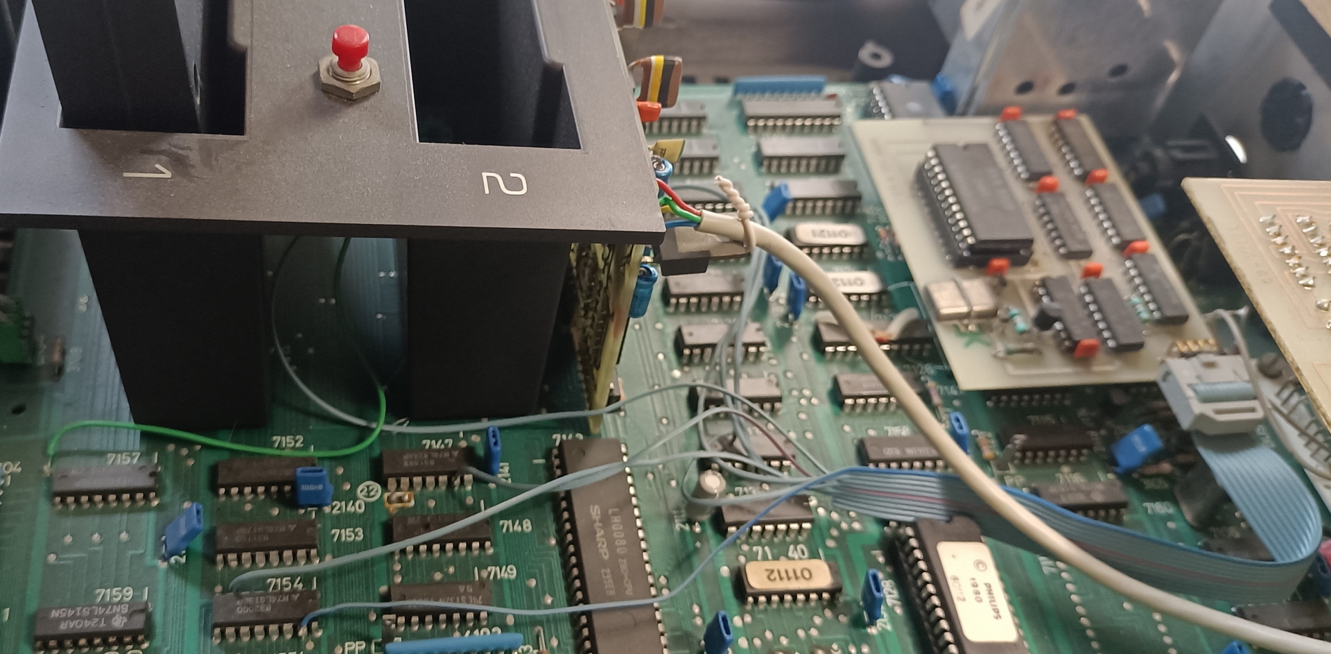

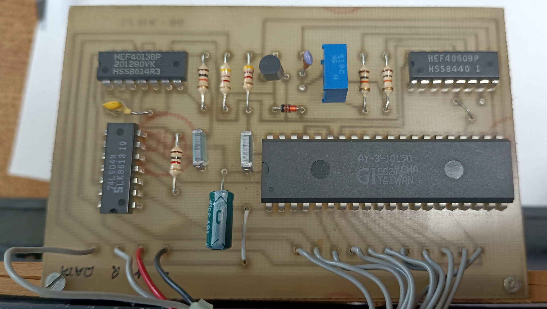

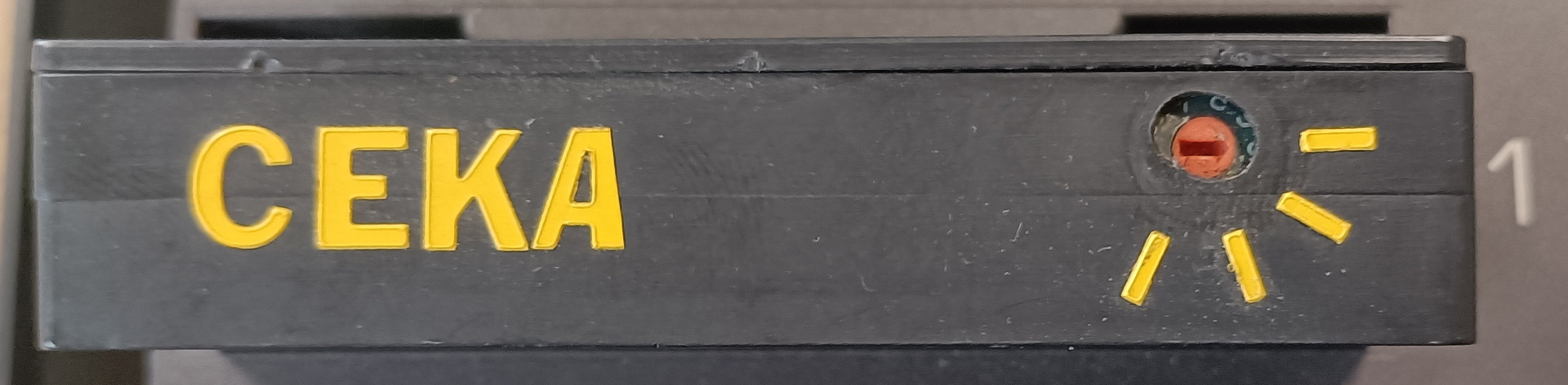

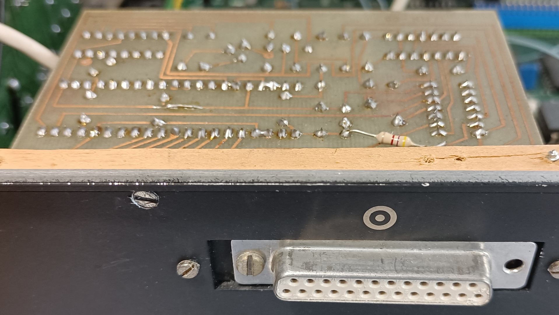

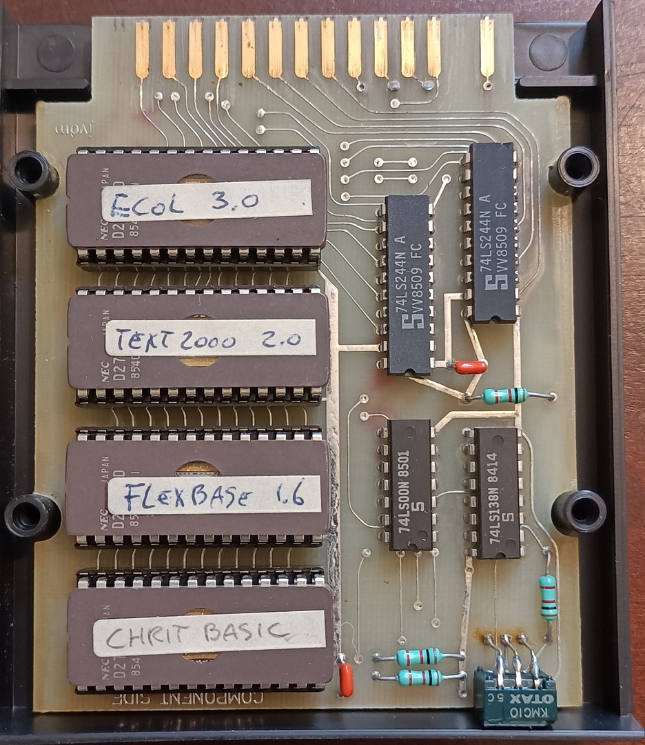

HAL9000 16 oktober 2023 gepost 16 oktober 2023 gepost (aangepast) Ik heb een paar jaar geleden een P2000T op de kop getikt, en iets te goed opgeborgen... toevallig vond ik hem net in een doos toen ik naar wat anders zocht. Ik heb wat foto's gemaakt van wat ik in de kast aantrof, zoals 80 kol. kaartje en extra geheugen: Bij de andere foto's heb ik wat vragen. - is het een bekende uitbreiding, deze 'extra' UART? - Op de kast zitten 2 drukknopjes. Een van de knoppen heeft een groen componentje tussen de polen en de draden lopen ergens de MDCR controller kaart in. Iemand een idee wat de functie kan zijn? - Er zit een CEKA(?) multi cartridge bij, met 4 roms. Is iemand bekend met 'CHRIT' Basic, die in de cartridge zit? (Ecol is al eerder in dit topic aan de orde geweest en is een educatieve programmeertaal) - het andere knopje op de kast zit tussen aarde en een van de aders van de flat cable naar de 80 kol. kaart. Wellicht om te forceren in 80 kol. te starten? NB: Mijn P2000->Monitor kabel is stuk (pennetje in din-plug afgebroken) dus ik heb hem nog niet kunnen testen. Ik hoop dat dit weekeinde te kunnen doen en de nieuwe plug heb ik al in huis. 16 oktober 2023 aangepast door HAL9000 typo Quote

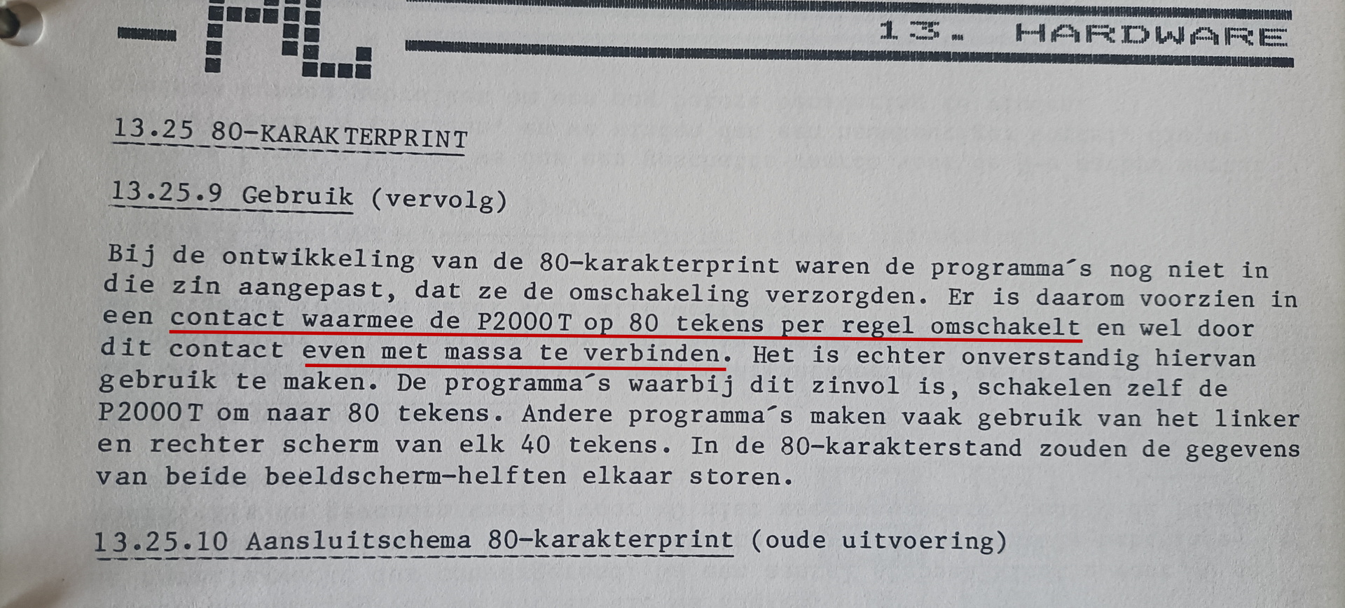

Bekkie 16 oktober 2023 gepost 16 oktober 2023 gepost 18 minutes ago, HAL9000 said: - is het een bekende uitbreiding, deze 'extra' UART? Ja dit lijkt om een extra seriële interface die grote chip is een UART Dat knopje verbonden met de MDCR zou een terugspoel stop kunnen zijn. Die heb ik ook mijn PC, daarmee hou de P2000 een beetje voor de gek zodat ie niet helemaal terugspoelt. Een knopje waarmee 80/40 schakels heb ik nooit van gehoord, ik denk eerder aan de soft-reset (NMI) waarbij het geheugen niet geleegd wordt maar de Z80 CPU wel op nul begint. Erg waardevol als je assembly aan het debuggen bent. Quote
HAL9000 16 oktober 2023 gepost 16 oktober 2023 gepost Bedankt en ik zal die theorie over terugspoelstop en NMI zeker testen! Quote

HAL9000 17 oktober 2023 gepost 17 oktober 2023 gepost On 10/16/2023 at 5:24 PM, Bekkie said: Een knopje waarmee 80/40 schakels heb ik nooit van gehoord, ik denk eerder aan de soft-reset (NMI) waarbij het geheugen niet geleegd wordt maar de Z80 CPU wel op nul begint. Erg waardevol als je assembly aan het debuggen bent. Ik vond dit zojuist in PTC blad 134: Dus zou die knop daar best voor kunnen zijn, ipv NMI... Quote

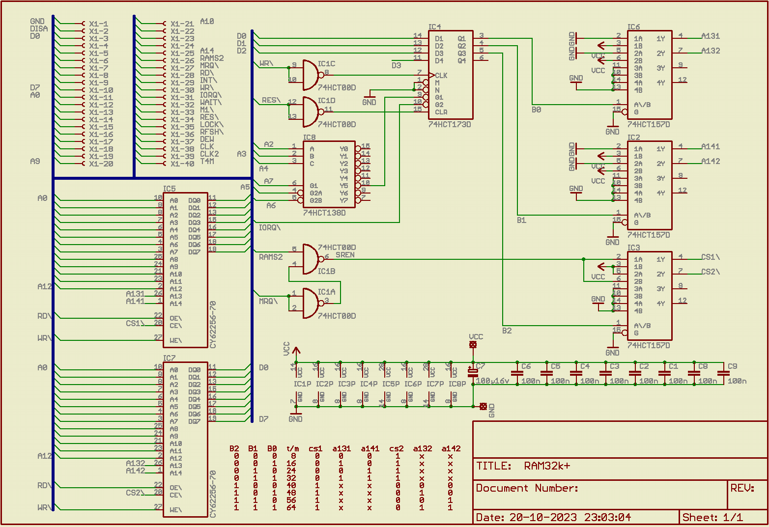

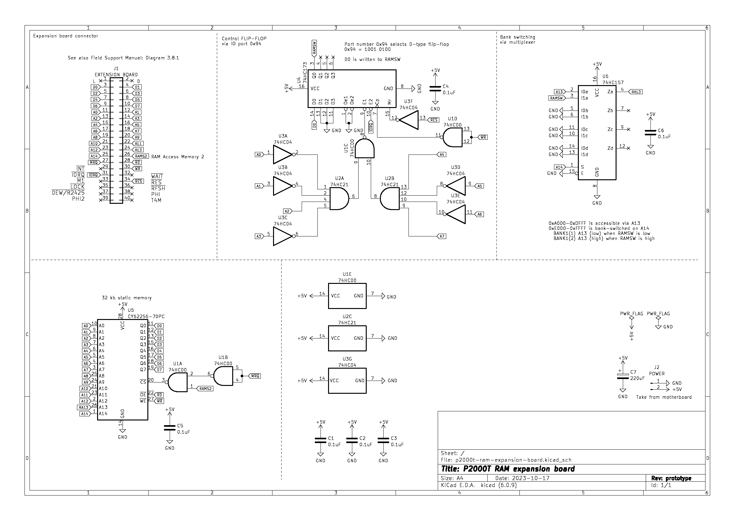

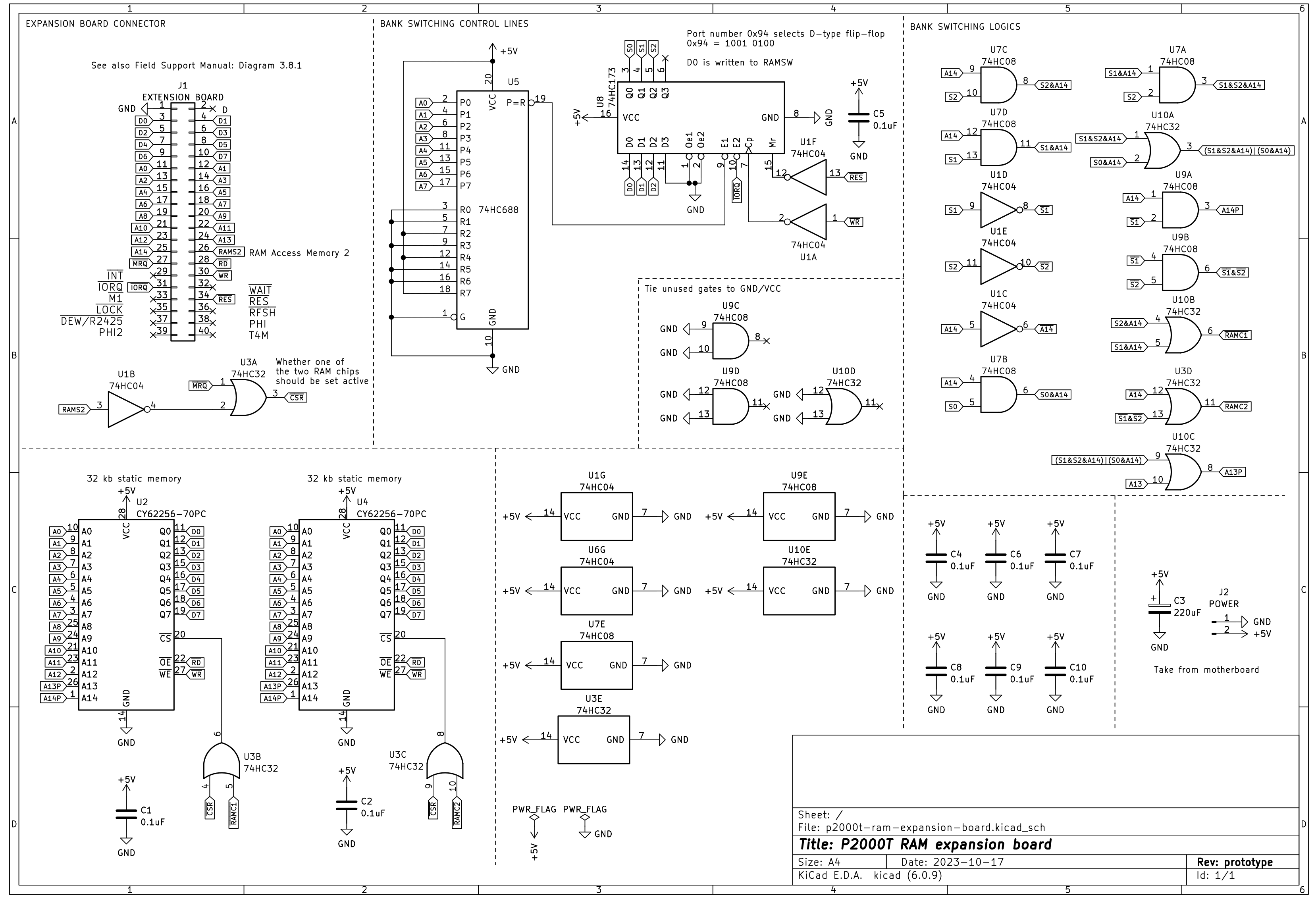

Bertus 17 oktober 2023 gepost 17 oktober 2023 gepost Ik ben me aan het verdiepen in het bouwen van een RAM expansion board met moderne chips. Op basis van het field-support manual kwam ik op het volgende schema uit (zie afbeelding). Naar ik heb begrepen zitten er op dit forum een paar befaamde componentenbouwers en ik zou graag hun input eens horen of dit schema zou kunnen werken. Samengevat: ik koppel een 32kb static ram chip op data en adrespoorten. Middels ~MRQ (memory request) en RAMS2 wordt deze chip uit de low-impedance modus gehaald via ~OE. ~RD en ~WR lijnen zijn direct op deze chip gekoppeld. De onderste 16kb zitten gekoppeld op 0xA000-0xDFFF. De bovenste 16kb moeten aangeboden worden via bank switching. De bank switch kan bepaald worden door een bit op D0 te schrijven naar poort 0x94. Dit laat ik via een flip-flop gebeuren, die 0x94 op de adresbus uitleest (via o.a. een dual quad-AND gate en 5 inverters) tezamen met ~IORQ. Dit geeft RAMSW als uitvoer. Door middel van een multiplexer (U6) wordt A13 vanuit de adresbus doorgeschakeld naar de ram chip als A14 laag is (wanneer je dus A000-DFFF benadert). Wanneer A14 hoog is (wanneer je dus E000-FFFF benadert), dan bepaalt RAMSW of je het laagste of hoogste 8kb segment van de bovenste 16kb op de RAM chip benadert. Quote
cancom 17 oktober 2023 gepost 17 oktober 2023 gepost 1 uur geleden, Bertus zei: Ik ben me aan het verdiepen in het bouwen van een RAM expansion board met moderne chips. Tot welke resolutie gaat kicad met 't exporteren van een sheet in png of jpg? Deze is niet helemaal duidelijk. En waarom niet 2 van die 62256's, ik heb even gespiekt naar de prijs: bepaald niet duur. Quote

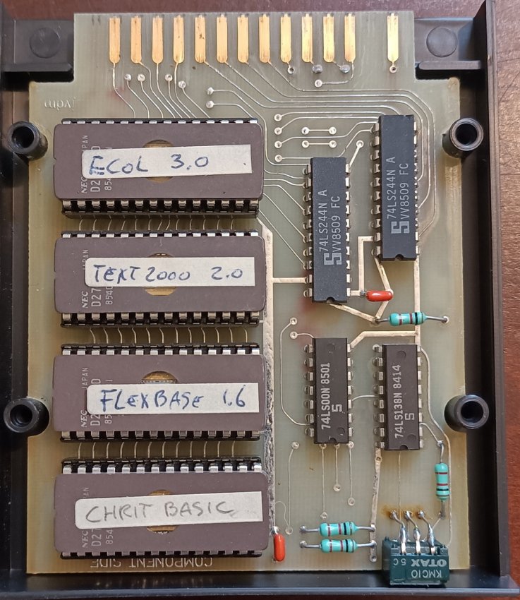

cancom 17 oktober 2023 gepost 17 oktober 2023 gepost Op 16-10-2023 om 16:56, HAL9000 zei: - Er zit een CEKA(?) multi cartridge bij, met 4 roms. Is iemand bekend met 'CHRIT' Basic, die in de cartridge zit? (Ecol is al eerder in dit topic aan de orde geweest en is een educatieve programmeertaal) Dat CHRIT zou kunnen staan voor Chriet Titulaer. Kan je die 128'er, en dat ECOL, uitlezen en hier de .bin zetten (of meteen 't PPP) ? En hoe wordt die UART aangestuurd: waar zitten de verbindingen met 't systeem?! Quote
Bertus 17 oktober 2023 gepost 17 oktober 2023 gepost 13 minutes ago, cancom said: Tot welke resolutie gaat kicad met 't exporteren van een sheet in png of jpg? Deze is niet helemaal duidelijk. En waarom niet 2 van die 62256's, ik heb even gespiekt naar de prijs: bepaald niet duur. Ik dacht dat ik hem met voldoende resolutie had geëxporteerd. Je kunt op het plaatje klikken en dan wordt hij vergroot in je browser geopend. Desalniettemin: ik heb hier ook een download link voor de PDF welke je heel ver kunt inzoomen: https://www.dropbox.com/scl/fi/t6dhlmnuyb13zmxagfe9i/p2000t-ram-expansion-board.pdf?rlkey=ab8gcy0ecogt94enopx6it52r&dl=0 Ik hoop dat dat zo fijn voor je werkt. Je hebt helemaal gelijk dat die 62256 supergoedkoop zijn (2,14 euro per stuk). Wat zou je voorstel dan zijn qua schema als ik er twee zou gebruiken? Quote

dionoid 19 oktober 2023 gepost 19 oktober 2023 gepost (aangepast) On 7/20/2023 at 8:50 AM, Bertus said: De BASICNL cartridge die bij mijn P2000T zat was de BASICNL1.1 versie waarin "RobRob83" in de header staat (ik vermoed refererend naar Rob van der Heij en Rob van Ommering) Ik startte vanavond de M2000 emulator op, en het viel me op dat enkele milliseconden voordat het "PHILIPS CASSETTE BASIC" scherm verschijnt, er helemaal bovenin kort een stukje tekst te zien. Het gaat te snel om te lezen, dus heb ik het met mijn telefoon gefilmd in "slow motion" mode en er blijkt dus "RobRob83" te staan. Is dit ook zichtbaar op een echte P2000T, of is dit een geintje van de M2000 emulator die even snel de cartridge header toont? 19 oktober 2023 aangepast door dionoid Quote
Bekkie 19 oktober 2023 gepost 19 oktober 2023 gepost (aangepast) Die tekst krijg je ook al je een ROM module in een echte P2000T plaatst waarvan de checksum niet klopt. On 10/17/2023 at 4:47 PM, dionoid said: Ik wist niet dat er een joystick cartridge bestond voor de P2000T. Werd die commercieel verkocht, of was het zelf geknutseld? Ja die bestaan, gemaakt door een bedrijfje uit België. Deze emuleerde de pijltjes toetsen voor de ene joystick en 8, 4, 6, 2 en 0 op het numerieke keyboard voor de andere. Ik kwam vorige week nog een losse 80 karakter kaart tegen. Heeft er iemand interesse in? Graag iemand die hem echt in gaat bouwen. Dat vereist overigens wel wat soldeer ervaring je moet de 5050 los solderen van het P2000 mainboard. 19 oktober 2023 aangepast door Bekkie Quote
blanka 20 oktober 2023 gepost 20 oktober 2023 gepost 8 hours ago, Bekkie said: vereist overigens wel wat soldeer ervaring je moet de 5050 los solderen van het P2000 mainboard. En je moet een hoop spaghetti op de juiste plekken op de zijkanten van pootjes van IC's over het hele bord solderen. Ik heb er 3 met 80-karakter-mod, en slechts bij 1 ziet het er echt profi uit. Quote
cancom 21 oktober 2023 gepost 21 oktober 2023 gepost (aangepast) Op 17-10-2023 om 22:27, Bertus zei: Ik dacht dat ik hem met voldoende resolutie had geëxporteerd. --- Wat zou je voorstel dan zijn qua schema als ik er twee zou gebruiken? In een pdf, of een png/jpg van minimaal 150dpi (300+ maakt geen wezenlijk verschil), blijft makkelijker duidelijk of er nou een 0 of 8 staat. --- Als 't je te doen is om die 39542 (wie maakt 't 1e programma dat niet genoeg heeft aan 32kb) dan is 't jammer dat de BIOS verhindert 't te laten bij 1*16kb + 1*8kb (€?). Toch een bankswitch erbij... stuk eigenwijs. Of je ziet banken 0 t/m x (!) wel zitten. Er zijn maar een paar programma's die met 0-5 werken (al of niet rekening houdend met een DOS). Bankgeheugen met SRAMs, interessant idee. Het puzzelstukje zit tussen de flipflop (3-bit (!) banknr) en 8 delen op 6 bits. Btw: waarom haal je VCC van 't moederbord, is dat niet lastiger? Ok, welke connector dus: die op de voeding heb ik al jaren terug vervangen door een gebruikelijker type. Het schema is toch niet zo klein gebleven: aardig wat IC's... waarvan ik denk dat 't allemaal klopt. Of dit de efficiëntste methode is: er zijn ook verschillende oplossingen voor b.v. 't 80-kolomkaartje en de 64kb-uitbreiding bedacht. Ik vraag me wel af of 't weglaten van een databusbuffer inderdaad kan: heb je de timing nauwgezet bekeken? 21 oktober 2023 aangepast door cancom Quote
Bertus 21 oktober 2023 gepost 21 oktober 2023 gepost (aangepast) 1 hour ago, cancom said: In een pdf, of een png/jpg van minimaal 150dpi (300+ maakt geen wezenlijk verschil), blijft makkelijker duidelijk of er nou een 0 of 8 staat. Als het goed is zou de PDF een vector-afbeelding moeten bevatten, dus dan kun je zover inzoomen als je wilt. Voor de PNG heb je gelijk, daar moet ik even op de resolutie letten. Ik hoop dat ik het nu beter heb gedaan. (300 DPI, maar je moet wel nog steeds op het plaatje drukken om hem groot te maken) 1 hour ago, cancom said: Btw: waarom haal je VCC van 't moederbord, is dat niet lastiger? Ok, welke connector dus: die op de voeding heb ik al jaren terug vervangen door een gebruikelijker type. Goede vraag. Ik was onder de aanname dat die 40-pin expansion board header geen (stabiele) 5V had. Ik had mijn ontwerp gebaseerd op het ontwerp in de P2000GG nieuwsbrief (1-7; blz 58) en daarin haalde men alles vanaf het moederbord. Wat is die DISA (D in FSM) pin eigenlijk? 1 hour ago, cancom said: Ik vraag me wel af of 't weglaten van een databusbuffer inderdaad kan: heb je de timing nauwgezet bekeken? Op basis van onderstaand diagram van de Z80 ging ik ervan uit dat eerst de adreslijn stabiel wordt gemaakt en dan pas het ~MREQ signaal wordt gegeven. We krijgen dus exclusief toegang tot de databus wanneer ~MREQ laag is. Op alle andere momenten zijn de chips inactief. De ~IOREQ timing ziet er overigens vergelijkbaar uit. 1 hour ago, cancom said: Het schema is toch niet zo klein gebleven: aardig wat IC's... waarvan ik denk dat 't allemaal klopt. Weinig chips gaat het hem sowieso niet worden, maar de chips zijn heel goedkoop tegenwoordig dus dat is niet echt een beperking. Onafhankelijk van jou had ik onderstaand diagram gebouwd, maar ik vind de bank logics via 3x74HC157 een heel stuk eleganter dan mijn oplossing met al die gates. Ik ga alles nog een keertje doorspitten en dan maar eens een proef-PCB'tje bestellen. 21 oktober 2023 aangepast door Bertus Quote
cancom 21 oktober 2023 gepost 21 oktober 2023 gepost - op de extensionconnector zit geen VCC, alleen GND (niet voor voeding bedoeld) - DISA staat voor DISableAccess; signaal uitsluitend voor 't M-videoboard - 't gaat ook om de maniertjes van de geheugens: je wil geen databusconflict bij schrijven... Quote

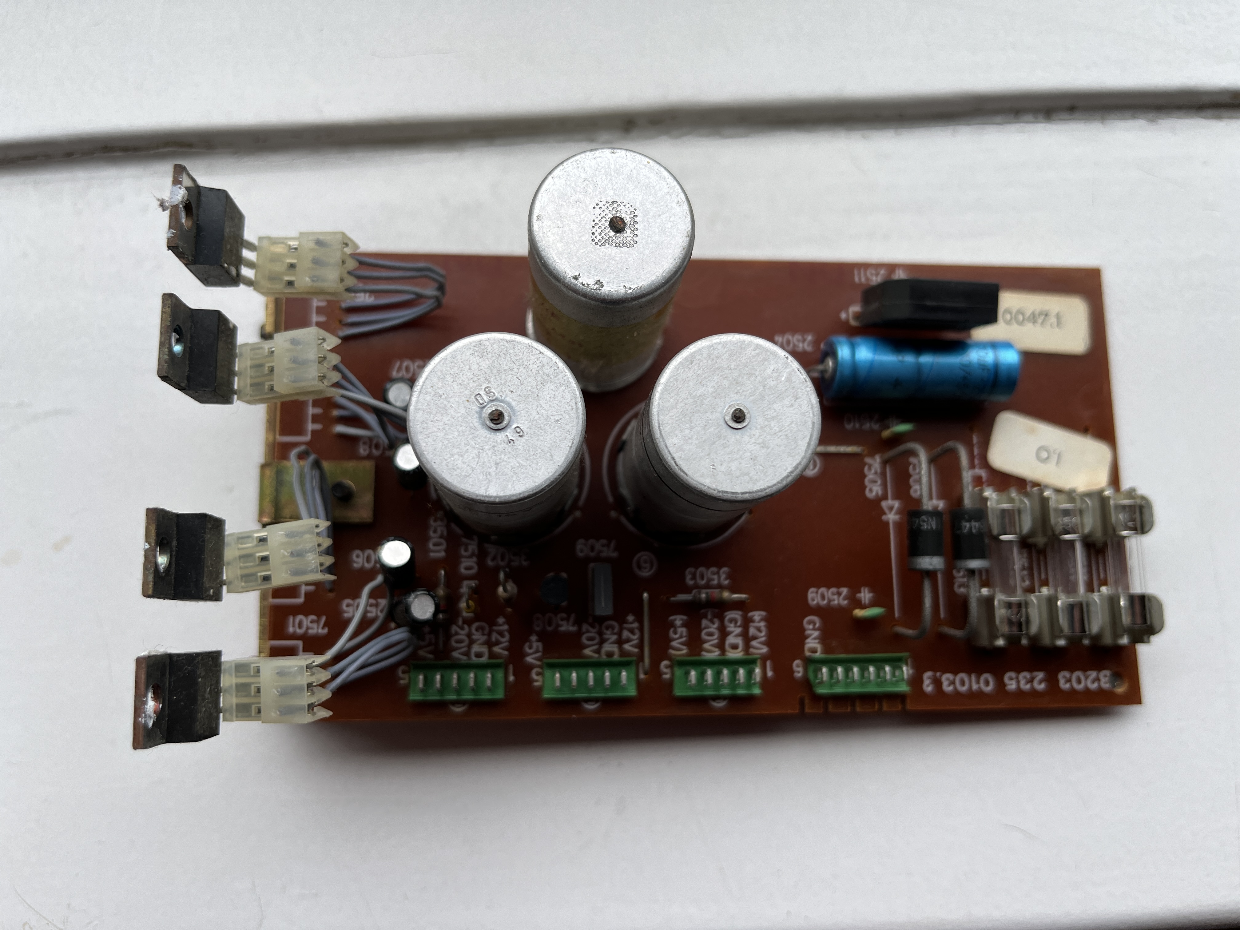

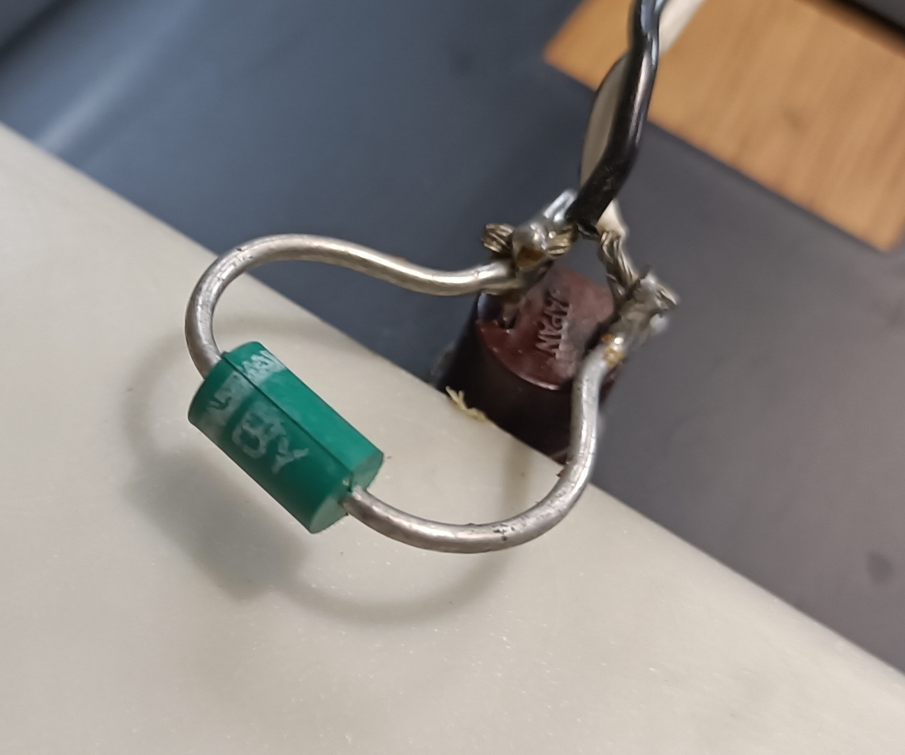

dionoid 21 oktober 2023 gepost 21 oktober 2023 gepost (aangepast) Vanochtend voor het eerst sinds twee jaar weer eens mijn P2000T van zolder gehaald en aangesloten, maar helaas deed ie het niet meer. Na open schroeven bleken alle zekeringen van het voedingsbord te zijn gesprongen. Ik ben echt een beginneling qua elektronica, maar het viel mij op dat bij twee van de drie grote condensatoren (die van 6800uF 16V) ik kortsluiting meet als ze nog in-circuit zijn. Hoe kan ik het voedingsbord weer werkend krijgen? Moet ik die twee condensatoren van 6800uF vervangen? Ik vond hier een blogpost van iemand die zo te horen hetzelfde probleem had, maar die heeft ook de "rectifier bridge" vervangen. Is dat echt nodig? 22 oktober 2023 aangepast door dionoid Quote
Wolf 21 oktober 2023 gepost 21 oktober 2023 gepost De elco's kan je allemaal vervangen. De gelijkrichter kan je doormeten op de diodestand van je multimeter. Quote
