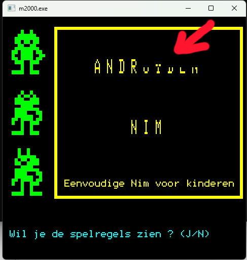

blanka 7 oktober 2023 gepost 7 oktober 2023 gepost (aangepast) 7 hours ago, dionoid said: Hi Bart, die P2000T emulator in MAME ziet er goed uit! Is de status van je PR nog steeds "in limbo" bij het MAME team? Wat me opvalt is dat sommige "visual artifacts" in de MAME P2000T opgelost zijn, zoals die nog wel zitten in M2000.exe, zoals bijv. onderstaand scherm issue in de game Androïden Nim. Bij andere programma's zie ik soms ook dit soort issues. Heb jij enig idee hoe dat komt? Ligt dat aan hoe MAME de screen refresh op een beter manier doet, of was dit wellicht een display/screen-buffer bug in de M2000 code die gefixt is voor de MAME P2000T emulator? Dat ligt aan de onjuiste afhandeling van het herhaal karakter. Volgens mij heeft de MAME versie gewoon leentjebuur gespeeld bij de SAA5050 engine van de BBC Micro. Overigens is MAME ook nog niet helemaal perfect, de rendering van inverted karakters is fout. 7 oktober 2023 aangepast door blanka Quote
dionoid 7 oktober 2023 gepost 7 oktober 2023 gepost 2 hours ago, blanka said: Dat ligt aan de onjuiste afhandeling van het herhaal karakter. Volgens mij heeft de MAME versie gewoon leentjebuur gespeeld bij de SAA5050 engine van de BBC Micro. Overigens is MAME ook nog niet helemaal perfect, de rendering van inverted karakters is fout. Is dit een bekende bug? Quote

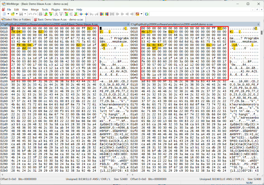

dionoid 7 oktober 2023 gepost 7 oktober 2023 gepost (aangepast) Voor de P2000T Software Preservation (op github) ben ik gisteren bezig geweest om .cas bestanden te ontdubbelen. Het lastige daarbij is dat de 256-byte headers voor ieder 1024-byte data blokje grotendeels random data bevat, waardoor het vergelijken van twee bestanden niet meer triviaal is (zie screenshot hieronder, waarbij de headers van twee dezelfde cassette-dumps zijn gemarkeerd). Dit is een bekend nadeel van de SERIAL.BAS tool: slechts 32 bytes uit de header zijn belangrijk en de rest is irrelevant (en had eigenlijk niet weggeschreven moeten worden naar het .cas bestand!). Om dit op te lossen heb ik een kleine utility "cleancas.exe" geschreven die de 256-byte headers in een .cas bestand opschoont door de niet-relevante bytes op $00 te zetten - alleen de bytes uit de record header (file descriptor) blijven behouden. Daarna is ontdubbelen van .cas bestanden heel eenvoudig, omdat de bytes hetzelfde zijn. De cleancas.exe utility is hier te vinden: https://github.com/p2000t/software/tree/master/utilities/tapeconv [-- Edit: ik bedenk me net dat de beste manier om .cas bestanden te ontdubbelen, is om de headers helemaal te negeren. Want dan vergelijk je puur de data en niet de file descriptors, want de filenamen zouden verschillend kunnen zijn). Anyway, je kunt cleancas.exe nog steeds gebruiken om de .cas bestanden te schonen van irrelevante bytes. --] 7 oktober 2023 aangepast door dionoid Quote
Bertus 7 oktober 2023 gepost 7 oktober 2023 gepost (aangepast) Mooi werk @dionoid!!! Ik zou bijna voorstellen om dit gewoon uit te rollen voor alle CAS bestanden en de nagenoeg random data in de header-secties te wipen (alles buiten 0x30 - 0x4F). Ik zou voor het vergelijken van bestanden de header secties niet volledig negeren. Ben het met je eens dat het nut van die headers beperkt is, maar bijvoorbeeld 0x4F neemt af per blokje en op z'n minst zou je de andere 'metadata' (programmalengte e.d.) minstens een keer willen meenemen in het vergelijk. Je kunt het scriptje voor de cartridges eventueel recyclen voor de .cas bestanden. Nog een voorstel: we zouden de controle van de .cas bestanden en de .bin bestanden (cartridges) kunnen opnemen in Github actions. Bij elke commit kunnen we dan toetsen of alles uniek is. Je zou zelfs per commit automatisch een overzichtlijstje kunnen uitrollen. 7 oktober 2023 aangepast door Bertus Quote

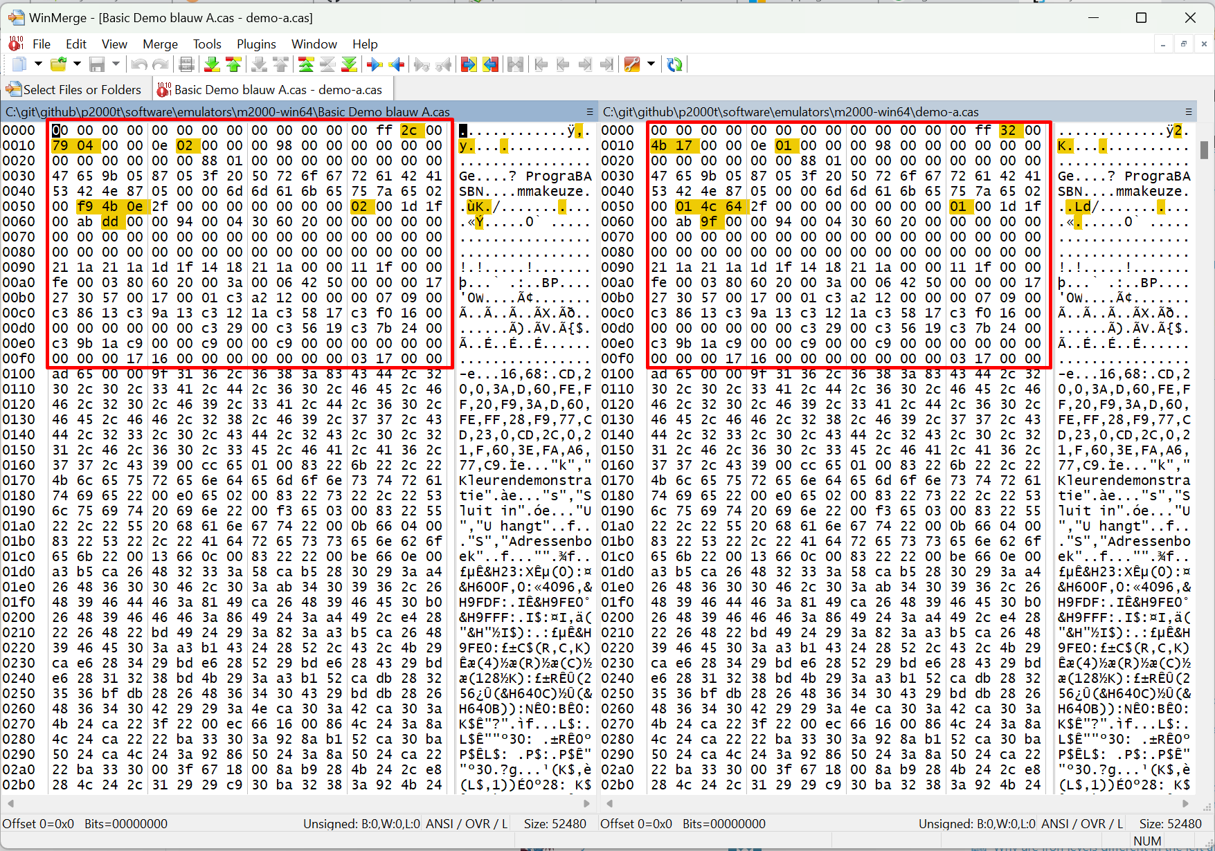

blanka 7 oktober 2023 gepost 7 oktober 2023 gepost 5 hours ago, Bertus said: Mooi werk @dionoid!!! Ben het met je eens dat het nut van die headers beperkt is, maar bijvoorbeeld 0x4F neemt toe per blokje Die telt terug. Stel een bestand is 11 blokken, dan begint ie als B, dan A, dan 9, 8 ... 1. Maar dat loopt altijd af, dus het zou volstaan om de eerste header met de hoogste waarde mee op te slaan. Dan heb je een bestand van Nx1024+32 bytes. Quote
dionoid 7 oktober 2023 gepost 7 oktober 2023 gepost 6 hours ago, Bertus said: Ik zou bijna voorstellen om dit gewoon uit te rollen voor alle CAS bestanden en de nagenoeg random data in de header-secties te wipen (alles buiten 0x30 - 0x4F). Alle .cas bestanden op https://github.com/p2000t/software/tree/master/cassettes hebben inmiddels opgeschoonde headers 6 hours ago, Bertus said: Ben het met je eens dat het nut van die headers beperkt is, maar bijvoorbeeld 0x4F neemt af per blokje en op z'n minst zou je de andere 'metadata' (programmalengte e.d.) minstens een keer willen meenemen in het vergelijk. Om te bepalen of twee programma's hetzelfde zijn, is volgens mij alleen de data belangrijk. Als die hetzelfde zijn, dan is de metadata zoals programmalengte, aantal blokken, etc. ook hetzelfde - of er is iets goed mis in het .cas bestand :-) Quote
cancom 7 oktober 2023 gepost 7 oktober 2023 gepost (aangepast) 10 uur geleden, blanka zei: het zou volstaan om de eerste header met de hoogste waarde mee op te slaan. Dan heb je een bestand van Nx1024+32 bytes. Laat ik me al tig jaar geleden afgevraagd hebben WAAROM de K. zo'n meer-to-the-point en efficiëntere methode NIET gebruikt heeft.., (een praktischer volgorde: 1*32+N*1024) Wat de K. betreft hou ik 't maar bij een studentenjeugdzonde. Hij zal best over 't e.e.a. hebben nagedacht maar niet te lang hè. ,,, Oh ja: ik zag in meer dan 1 ,cas (geen namen noemend) dat in elke header 't bloknummer op NUL staat! Waar komt dat vandaan? En als je de blokken zo op tape zet: raakt 't systeem dan niet de kluts kwijt (ik kan momenteel niks uitproberen) ? ... Eens gespiekt in de brontekst: bij csave en cload wordt niet gecheckt op een maximaal bloknr. Dus als 't 1e gelezen blok nr 0 is dan volgen er nog heel wat... 1 van die .cassen: Adres printer.cas Lachen, dit. 8 oktober 2023 aangepast door cancom Quote
blanka 8 oktober 2023 gepost 8 oktober 2023 gepost 6 hours ago, cancom said: Laat ik me al tig jaar geleden afgevraagd hebben WAAROM de K. zo'n to-the-point en efficiëntere methode NIET gebruikt heeft.., En bruikbaarder: 1*32+N*1024. Ik hou 't maar bij een studentenjeugdzonde. ,,, Oh ja: ik zag in meer dan 1 ,cas (geen namen noemend) dat in elke header 't bloknummer op NUL staat! Waar komt dat vandaan? En als je de blokken zo op tape zet: raakt 't systeem dan niet de kluts kwijt (ik kan momenteel niks uitproberen) ? De overdracht via RS232 gaat dan al fout, die kan niet tegen het ontbreken van een bloknummer, ik kan het dus niet op de echte P2000 uitproberen. Quote

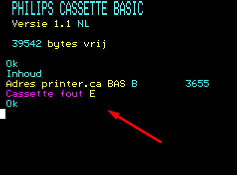

cancom 8 oktober 2023 gepost 8 oktober 2023 gepost 13 minuten geleden, blanka zei: De overdracht via RS232 gaat dan al fout, die kan niet tegen het ontbreken van een bloknummer, ik kan het dus niet op de echte P2000 uitproberen. Hoezo dat? Het bloknr ontbreekt niet, 't is alleen maar een byte waarde nul en dat moet toch kunnen. Quote
blanka 8 oktober 2023 gepost 8 oktober 2023 gepost Nee ok, er staat wel een 0, maar daarmee werkt het niet. Als ik ze handmatig toevoeg dan doen ze het wel. Quote
dionoid 8 oktober 2023 gepost 8 oktober 2023 gepost (aangepast) 10 hours ago, cancom said: ,,, Oh ja: ik zag in meer dan 1 ,cas (geen namen noemend) dat in elke header 't bloknummer op NUL staat! Waar komt dat vandaan? En als je de blokken zo op tape zet: raakt 't systeem dan niet de kluts kwijt (ik kan momenteel niks uitproberen) ? ... Eens gespiekt in de brontekst: bij csave en cload wordt niet gecheckt op een maximaal bloknr. Dus als 't 1e gelezen blok nr 0 is dan volgen er nog heel wat... 1 van die .cassen: Adres printer.cas Lachen, dit. Ah, vandaar dat een aantal .cas programma's bij het opvragen van de cassette inhoud de "Cassette fout" tonen, zoals hieronder voor 'Adres printer.cas'. Ik vind het trouwens heel verdacht dat de P2000 bestandsnaam "Adres printer.ca" is; net alsof iemand de naam handmatig heeft proberen te hacken in het .cas bestand. Ik ga eens kijken om welke .cas bestanden het gaat, en of die te repareren zijn. Dank voor het melden en de uitleg, @cancom 8 oktober 2023 aangepast door dionoid Quote
cancom 8 oktober 2023 gepost 8 oktober 2023 gepost 28 minuten geleden, dionoid zei: heel verdacht dat de P2000 bestandsnaam "Adres printer.ca" is en of die te repareren zijn "Adres printer.cas" telt 17 tekens... De kernvraag is eerder: waar komen die nulbytes vandaan?! Het lijkt me wel heel stug als er een virus bestaat dat weet wat een .cas-file voor ding is, laat staan wat de inhoud betekent. Zéér eigenaardig. En te repareren: allicht wel. Ben je weer een tijdje van de straat, toch? Quote
dionoid 8 oktober 2023 gepost 8 oktober 2023 gepost 1 minute ago, cancom said: "Adres printer.cas" telt 17 tekens... Dank je, Watson Het was mij bekend dat bestandsnamen op de P2000 maximaal 16 tekens mogen bevatten, maar het is verdacht dat iemand de ".cas" extensie probeert te gebruiken in een P2000 bestandsnaam. Want die .cas extensie is pas jaren later bedacht door Marcel de Kogel. Iemand heeft hier duidelijk in het .cas bestand de header aangepast en daarbij foutjes gemaakt (o.a. in ieder header het bloknummer op 0 gezet) Quote
cancom 8 oktober 2023 gepost 8 oktober 2023 gepost 7 minuten geleden, dionoid zei: Iemand heeft hier duidelijk in het .cas bestand de header aangepast en daarbij foutjes gemaakt (o.a. in ieder header het bloknummer op 0 gezet) Ik gaf al aan een paar .cas gezien te hebben (geen titels genoteerd...) met hetzelfde euvel. Als in die x bestanden beide fenomenen voorkomen (kan je een monnik aan 't zoeken zetten?) dan heb je waarschijnlijk gelijk hiermee. De vraag die dan rijst: gaat dit om een geintje? Or what? Quote

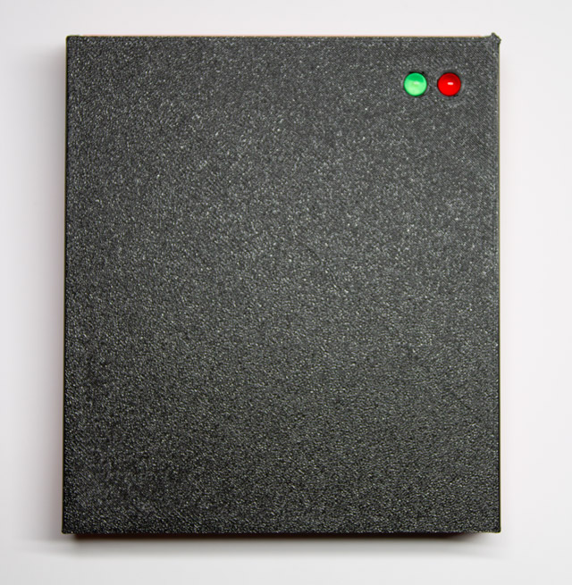

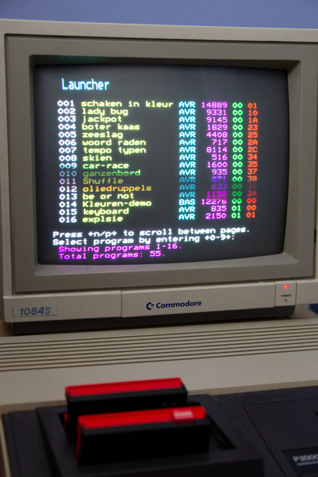

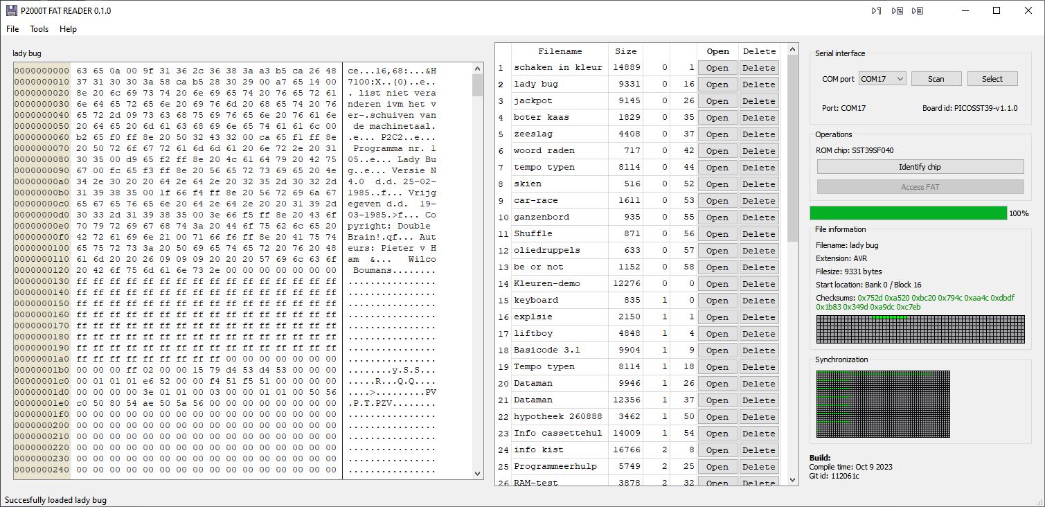

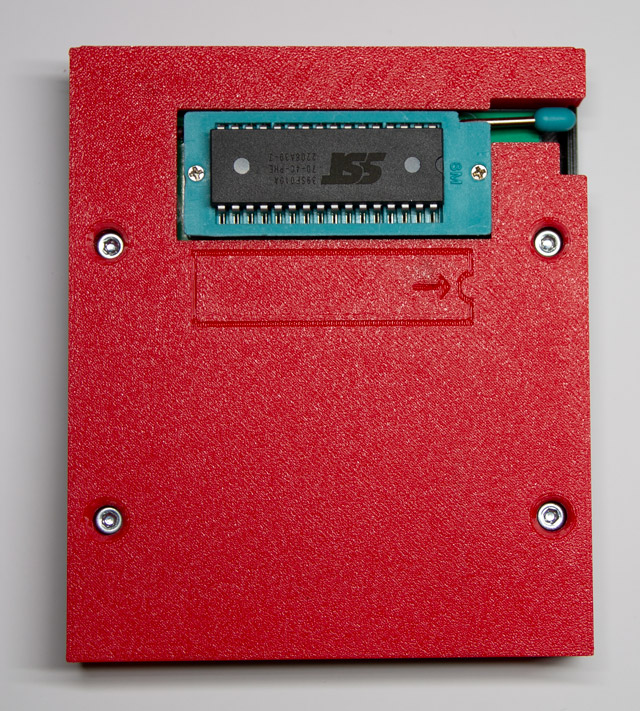

Bertus 9 oktober 2023 gepost 9 oktober 2023 gepost Mooi om al deze ontwikkelingen te zien op dit forum. Ik heb zelf ook weer een nieuwtje om toe te voegen. Ik heb een cartridge gebouwd voor SLOT2 waarmee je .CAS kunt inladen en kunt opstarten. In de cartridge zit een 128kb ROM met de firmware om programma's op te starten en aan de achterzijde zit een 512kb ROM om .CAS bestanden op te zetten. Ook zit er een 32kb RAM chip in de cartridge, maar die acteert niet als een expansie van het RAM geheugen van de P2000. De ROM chip heeft zijn eigen bestandssysteem (een soort hybride systeem tussen FAT en wat de P2000T zelf gebruikt) en er is in totaal plaats voor 480 blokken van 1kb, waarbij elk blok 64 bytes aan metadata bevat. In de metadata staat o.a. een CRC16 checksum om te kunnen controleren of het overzetten goed gaat. De blokken hoeven niet achter elkaar te staan, dus als je een programma verwijderd van de cartridge, dan hoef je niet te 'defragmenteren'. Om programma's toe te voegen of te verwijderen heb ik een simpele GUI geschreven. Deze GUI maakt gebruikt van de PICO Flasher welke ik al eerder op dit forum heb geïntroduceerd. Programma's overzetten vanaf de tape naar de chip is mogelijk, maar is op dit moment nog niet erg gebruiksvriendelijk. Dat wil ik nog verbeteren. Ook programma's wegschrijven vanaf de cartridge naar een tape staat op de verlanglijst. De cartridge werkt niet op zichzelf en je hebt een aangepaste BASIC cartridge nodig. Die zit in SLOT1. Bij het opstarten wordt een stukje firmware van de 128kb ROM chip gekopieerd naar het RAM geheugen van de P2000T en dat wordt opgestart. Dat stukje firmware leest de SLOT2 cartridge uit en toont de bestanden op het scherm. De gebruiker kan het gewenste programma selecteren (elk programma heeft een index) en het programma opstarten. Bij het opstarten wordt het gewenste programma op de juiste positie gezet voor BASIC programma's en vervolgens wordt het 'RUN' commando aangeroepen via een call routine. Wanneer je op reset drukt kun je makkelijk terugkeren in het keuzemenu. De broncode, schema's, STL voor de enclosure, installers voor de GUI, en (nog beperkte) documentatie tref je hier aan: https://github.com/ifilot/p2000t-tape-monitor Voor een impressie, zie ook onderstaand filmpje (sorry dat het aardappel-kwaliteit is, ik ben geen cameraman.) https://www.youtube.com/watch?v=oFVSTNTA5YM Ik heb op dit moment nog vier printplaatjes over (vijf besteld, eentje voor mezelf), dus als iemand interesse heeft om met deze cartridge uit te proberen en mij van gebruikersfeedback te voorzien, neem even contact met me op. Je hebt naast de data cartridge, ook een programmeerbare SLOT1 cartridge nodig (bijv. mijn ZIF-cartridge) en een PICO flasher. Quote
dionoid 10 oktober 2023 gepost 10 oktober 2023 gepost (aangepast) @Bertus Wow, dat is echt een heel gaaf project. Daar zou ik graag bij mee willen helpen testen! Ik probeerde via retroforum een PM naar je te sturen, maar heb te weinig goodwill-punten. Ik probeer het via e-mail. - Dion 10 oktober 2023 aangepast door dionoid Quote
djkoelkast 10 oktober 2023 gepost Auteur 10 oktober 2023 gepost 1 uur terug, dionoid zei: @Bertus Wow, dat is echt een heel gaaf project. Daar zou ik graag bij mee willen helpen testen! Ik probeerde via retroforum een PM naar je te sturen, maar heb te weinig goodwill-punten. Ik probeer het via e-mail. - Dion Je mag altijd PM-toegang vragen, als je een serieuze user bent (en dat ben je) heb ik geen enkel probleem met PM eerder openzetten. Quote
Bertus 10 oktober 2023 gepost 10 oktober 2023 gepost 1 hour ago, djkoelkast said: Je mag altijd PM-toegang vragen, als je een serieuze user bent (en dat ben je) heb ik geen enkel probleem met PM eerder openzetten. Ik zit ook in die situatie. Ik heb in het verleden wel PM rechten gehad, maar volgens mij moet je nu 50 posts daarvoor hebben om te mogen versturen. Ik kan wel ontvangen. Enfin, zou ik ook PM-toegang mogen hebben? Quote
gmc 10 oktober 2023 gepost 10 oktober 2023 gepost (aangepast) 20 hours ago, Bertus said: Ik heb een cartridge gebouwd voor SLOT2 waarmee je .CAS kunt inladen en kunt opstarten. In de cartridge zit een 128kb ROM met de firmware om programma's op te starten en aan de achterzijde zit een 512kb ROM om .CAS bestanden op te zetten. Mooi project, daar wil ik in de toekomst zeker mee aan de slag, maar dan moet ik eerst de andere benodigde cartridges hebben Ik zie zo gauw alleen een windows GUI. Dat zal voor mij ook een barriere zijn. Is er linux support, of is ms windows vereist? Ik zie dat de GUI in Qt geschreven is, dus dat lijkt me wel porteerbaar, maar er zijn vast hardware API's die windows specifiek zijn? 10 oktober 2023 aangepast door gmc Specificatie. Quote
gmc 10 oktober 2023 gepost 10 oktober 2023 gepost On 10/9/2023 at 7:23 AM, dionoid said: Hi @gmc, welkom op de P2000T thread van retroforum.nl en goed om te horen dat je een P2000T probeert te redden van de schroothoop/milieu-straat Dankje. Ik doe mijn best :) On 10/9/2023 at 7:23 AM, dionoid said: Hopelijk kan iemand je hier helpen aan de juiste schema’s voor de MDRC versie die jij hebt! Ik ga mijn adem niet inhouden, dus ben maar vast begonnen met tracen. Gaat wel even duren, doe het in de vrije momentjes tussendoor, maar het begint er al wat op te lijken. Quote
Bertus 10 oktober 2023 gepost 10 oktober 2023 gepost 1 hour ago, gmc said: Dat zal voor mij ook een barriere zijn. Is er linux support, of is ms windows vereist? Ik zie dat de GUI in Qt geschreven is, dus dat lijkt me wel porteerbaar, maar er zijn vast hardware API's die windows specifiek zijn? Ik verwacht geen enkel probleem om dit te compileren op Linux. De Windows variant op Github Actions wordt zelfs op een Linux distro gecross-compiled voor Windows. Alles zit volledig in Qt en Qt doet zelf de juiste kernelinstructies per OS uitrollen. Welke distro heb je precies? Ik kan eventueel voor je uitproberen. Quote

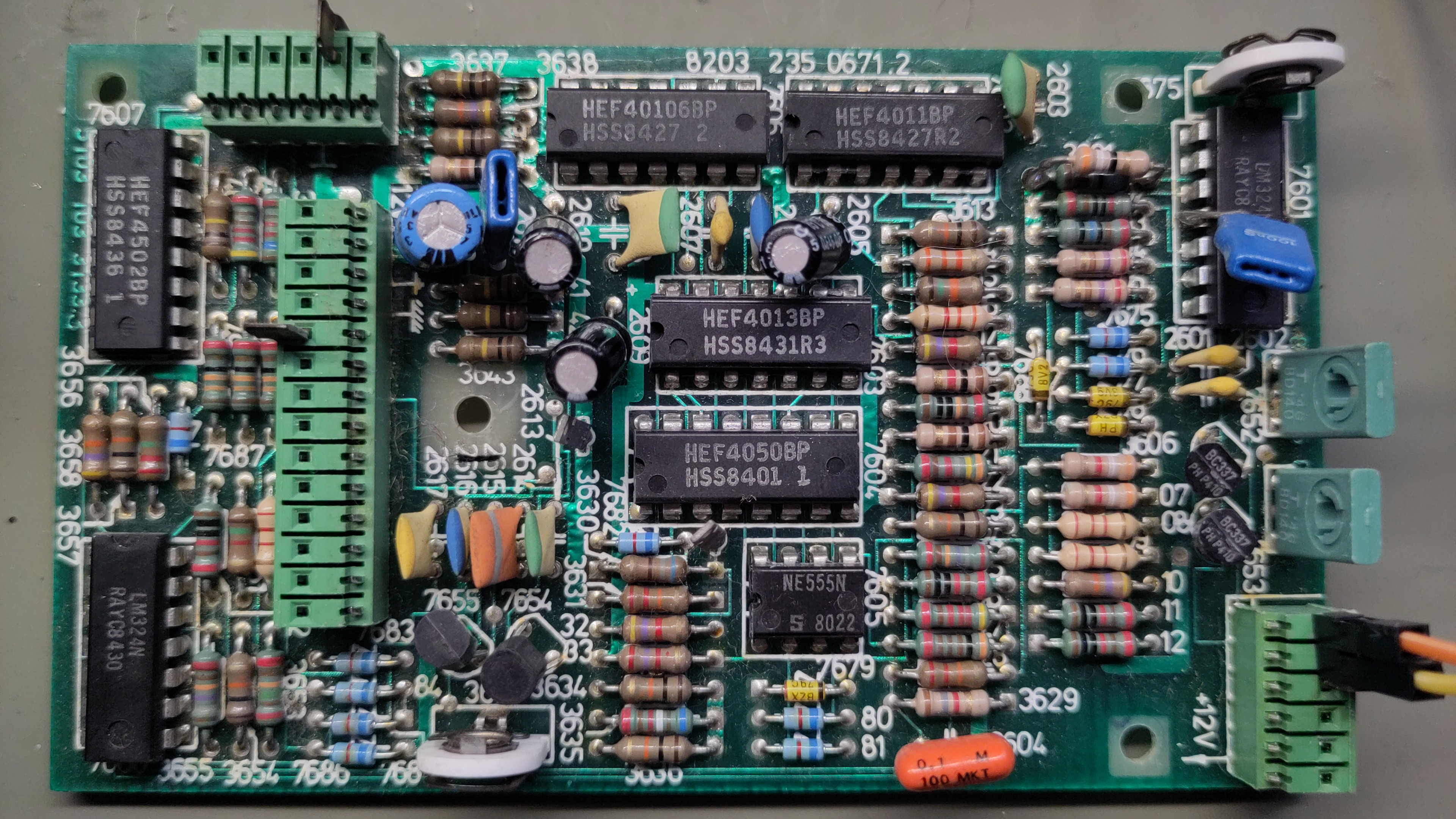

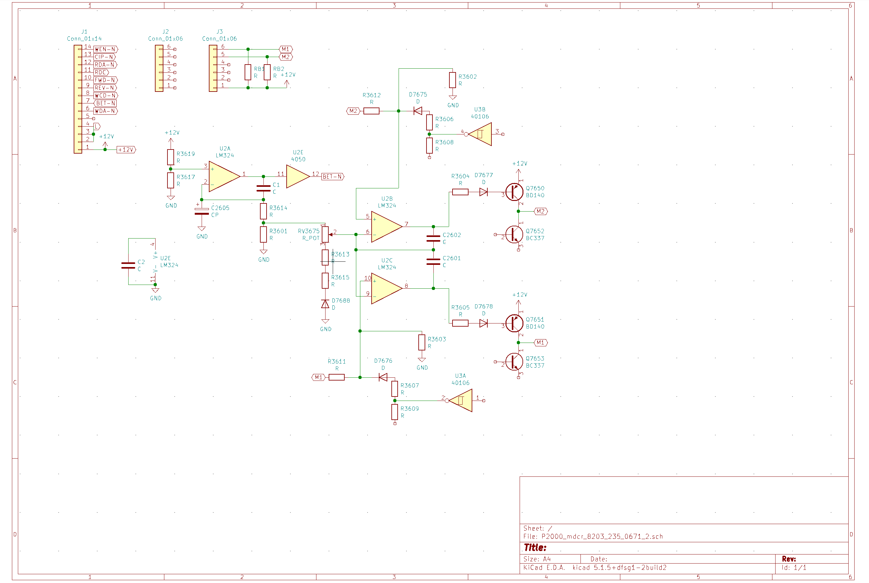

blanka 11 oktober 2023 gepost 11 oktober 2023 gepost (aangepast) Ik heb net 3 uur verprutst met een nieuwe poging tot RGB-uit. Ik merk die DIN-pluggen zijn niet te solderen, de achterkanten van de pinnen zijn heel ondiep, en je draden floepen er steeds uit, de binnendraden van SCART kabel veel te slap dus ze buigen doorelkaar en maken kortsluiting. Geen idee wie die DHZ pluggen heeft ontworpen, maar daar is 0 over nagedacht. Zowel de knakenversie van 1€ als de superdeluxe van 6€ met metalen huls zijn onmogelijk. Ook heerlijk: twee draden opengesneden: scart en vga (ik denk die heeft iets minder aders), en dan tref je de hele regenboog aan draden aan. Weet je wat, we doen NIET logisch, dus geen rode draad voor R, groen voor G en blauw voor B. Nee, roze is voor groen, geel is voor rood, bruin is voor blauw, rood is voor sync, groen is voor audio links en oranje is voor aarde. Dus ik heb nu een C64 floppykabel met afscherming besteld, dat is Din-6-240° met 1m draad eraan, en ga daar aan een kant een SCART plug aanzetten, die zijn wél soldeervriendelijk. Jammer dat hier nog geen Ebay-knutselaar op is gesprongen die me helemaal ontzorgt. Voor de Videopac G7200 kun je wel RGB SCART kabels kopen. Mocht hier iemand zijn die denkt, oh dat doe ik met 2 vingers in de neus, dan hou ik me aanbevolen een kabel bij je te bestellen. Off-topic. Als ik een smiley probeer in te voegen, loopt de browser vast en kan ik niet meer op Save drukken. 11 oktober 2023 aangepast door blanka Quote

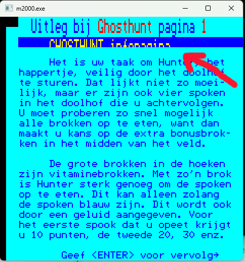

dionoid 11 oktober 2023 gepost 11 oktober 2023 gepost On 10/6/2023 at 1:43 AM, dionoid said: ... Ghosthunt is inderdaad een puur machinetaal programma, zoals je zelf al beschreef in je artikel op retrospace.nl (goed artikel trouwens!). Ik vind het wel stoer dat de ErrorSoft cassette met Ghosthunt zelfs zonder BASIC cartridge gewoon start. Maar pure machinetaalprogramma's kun je inderdaad niet met de PC2P2000 tool inladen, omdat dat alleen werkt met BASIC programma's. Hmmm.... dan moet ik toch maar eens gaan denken aan een utility die een .cas bestand vanaf een PC via RS232 direct naar de P2000T cassette schrijft.... ... Ik kreeg zojuist via @Bertus een standalone versie van Ghosthunt (Pac-Man) die gewoon met een CLOAD (via Basic's transfer adres &H6547) te laden is. Het blijft uiteraard een machinetaal programma, maar het voordeel is dat je deze versie met PC2P2000T weer terug kunt zetten op een echte P2000T: https://github.com/p2000t/software/raw/master/cassettes/games/Ghosthunt.cas Quote
blanka 12 oktober 2023 gepost 12 oktober 2023 gepost (aangepast) 7 hours ago, dionoid said: Ik kreeg zojuist via @Bertus een standalone versie van Ghosthunt (Pac-Man) die gewoon met een CLOAD (via Basic's transfer adres &H6547) te laden is. Het blijft uiteraard een machinetaal programma, maar het voordeel is dat je deze versie met PC2P2000T weer terug kunt zetten op een echte P2000T: https://github.com/p2000t/software/raw/master/cassettes/games/Ghosthunt.cas De BASIC regel is vrij curieus. Alsof het een oude gehackte versie is. De titel pagina is hierin ook schuivend gemaakt, wat niet origineel is, maar wel leuk. Er bestaat ook gewoon een officiele .BAS voor online distributie. Met klassieke "Philips" REM regels. Waar heb je die opgeduikeld @Bertus ? Het is trouwens wel gaaf hoe Ghosthunt met kleuren omgaat. Je denkt dat wat je ziet niet kan, ik dacht eerst dat het magische page-flipping was o.i.d., maar als je bedenkt dat de muren gewoon spaties waarde 160 zijn (negatief) dan snap je hoe het binnen de kaders van Teletekst kan. 12 oktober 2023 aangepast door blanka Quote
